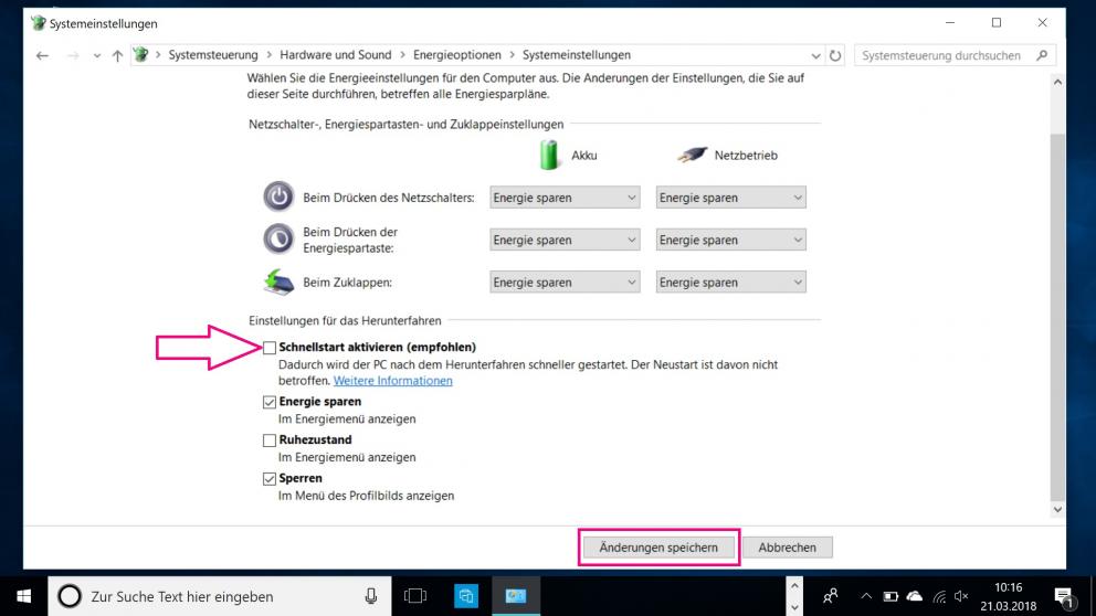

Für Win 7 User wichtig zu wissen.
Nur beim Neu Starten startet Windows 10 alle Dienste neu.
Beim Herunterfahren wird lediglich ein Image abgespeichert, so dass Win 10 beim nächsten Start schneller da ist.
Aber wenn man was verändert, muss ein Neu Start gemacht werden.
Herunterfahren und am nächsten morgen Starten hat nicht den gleichen Effekt.
Anmerkung: Wenn man "Schnellstart aktivieren" ABhackt, fährt der Rechner "normal" rauf und runter (braucht dadurch etwas länger),
ABER, das MUSS man ABhacken wenn man z.B. win7 und win10 parallel am gleichen Rechner betreibt.
Wenn man Schnellstart NICHT deaktiviert, und win7 und win10 parallel verwendet:
-Änderungen welche man mit win7 auf der DATEN-Platte gemacht hat, werden durchs schnellstarten von win10 rückgängig gemacht (zumindest wird das Dateisystem, mit welchen win10 runtergefahren ist, einfach wieder drübergebügelt, obwohl das nicht richtig ist // weil die Daten mit einen anderen Betriebsystem geändert wurden).
- Wenn win7 hochfährt, und das hyberfil.sys auf der win10 C: Partition findet (was es auch immer dort verloren hat) welches angelegt wird, wenn man Schnellstart NICHT deaktiviert, dreht win7 durch und macht rambazamba...
https://www.heise.de/tipps-tricks/Windows-10-Schnellstart-deaktivieren-aktivieren-4000088.html
