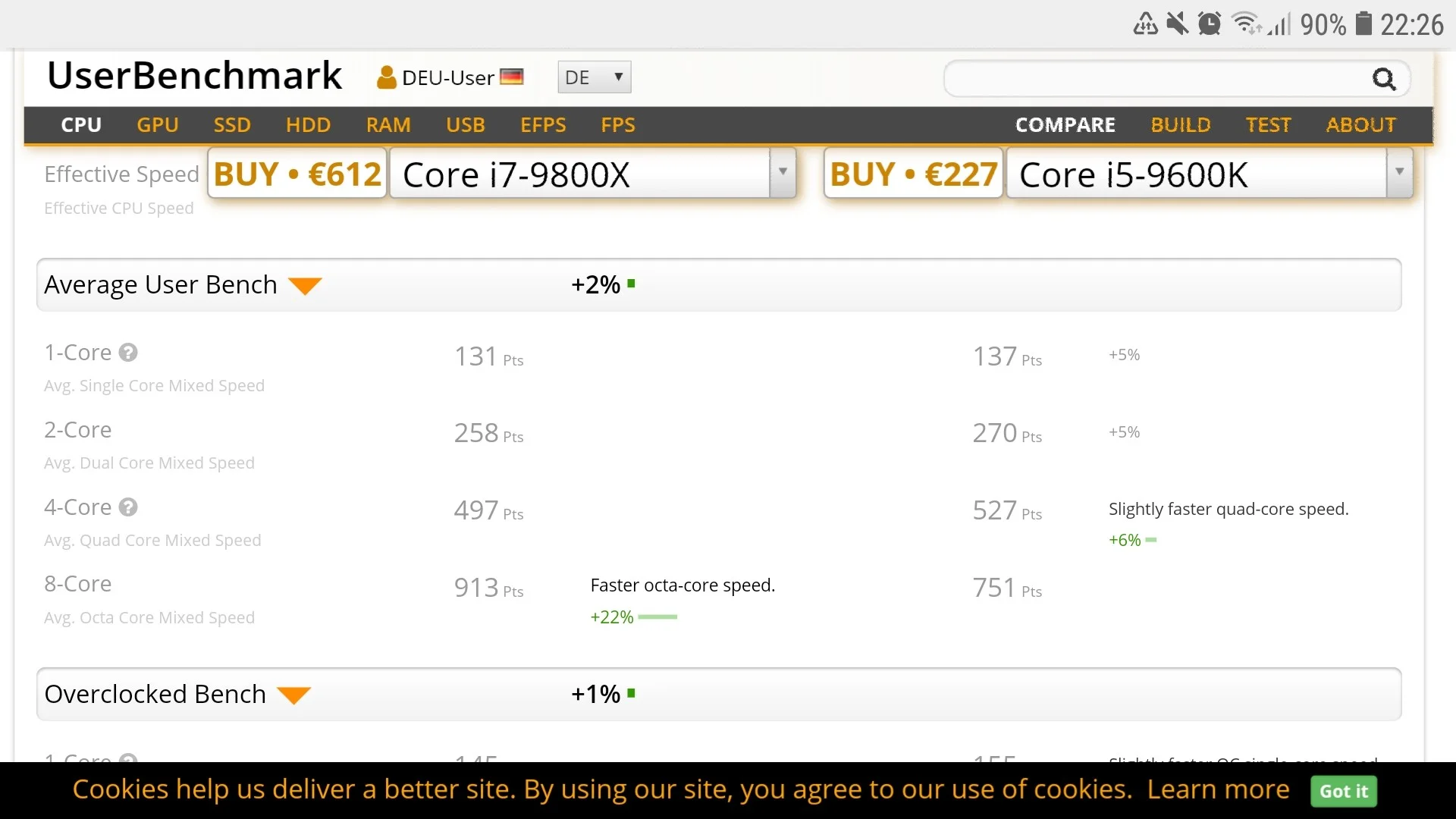

hier der Vergleich mit nem aktuellen 6 Kerner :
https://geizhals.eu/?cmp=1910522&cmp=761856&cmp=1968133
Die Frage sollte sein, ob der doppelt so teure i7 9800x (385€) auch so viel Leistung mehr mitbringt im Vergleich zum i5 9600k (193€). Im Singlecore ist der 9600k stärker, obwohl 200 Euro billiger, verbraucht zudem 70W weniger.
Der Boost des i5 geht bis 4,6ghz der des i7 bis 4,4ghz.
Weiß jetzt nicht ab welchem Punkt der 8 Kerner anfängt seine 2 Kerne mehr gegenüber solch einem i5 ausspielt, aber bei mir hat die Vernunft bzgl Preis/Leistung überwiegt :D
der 6Kern 9600k ist dem i7 9800x im single, dual und quadcore überlegen. Erst bei 8 Kernen liegt der 8 Kerner vorne. Klar, hat der doch 8 und nicht 6 Kerne.
