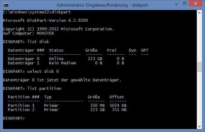

Ob das Alignment richtig ist, kann man per diskpart überprüfen. Einfach Win+R drücken, diskpart eingeben und mit Enter bestätigen. Es folgt eine Abfrage der Benutzerkontensteuerung, die ebenfalls zu bestätigen ist. Danach kann mit list disk ausgegeben werden, welche Platten vorhanden sind, mit select disk nummer erfolgt die Auswahl der SSD und mit list partition die Auflistung der Partitionen.
Richtig ausgerichtet ist die ganze Sache, wenn die erste Partition an einem Offset beginnt, der durch vier teilbar ist.
f394aa8b-9ef7-413d-8e38-ce06c2366300
Im Beispiel beginnt der Offset bei 1024 kB, geteilt durch vier sind das glatte 256 und somit ist die Ausrichtung korrekt.

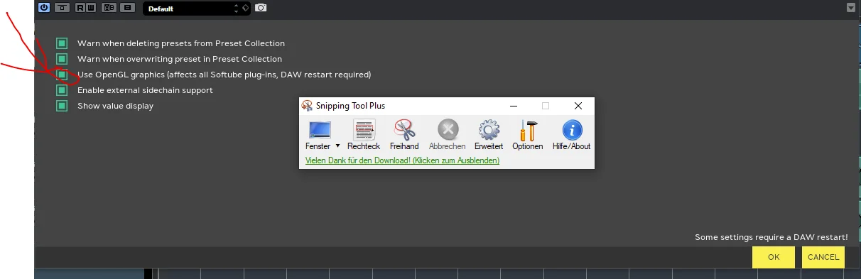

Softube hat mir empfohlen die OpenGL-Funktion im Setup "umzuswitchen".
Wenn das wieder auftreten sollte, mache ich diesen OpenGL switch, und muss mal wieder schauen, ob es neue Treiber für meine Geforce gibt...

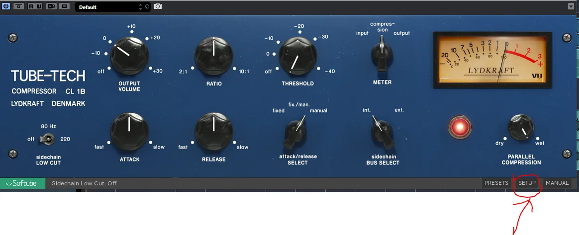

Das geht direkt in allen Softube Plugins im Setup:
Hier:
und dann hier:
Bei mir ist das aktiviert, wenn der Fehler wieder auftaucht, mache ich das Dingens aus.
Bei Dir kannst ja schauen, ob an oder aus, dann jeweiles das andere wählen.
Wichtig, danach muss die DAW neu gestartet werden!
