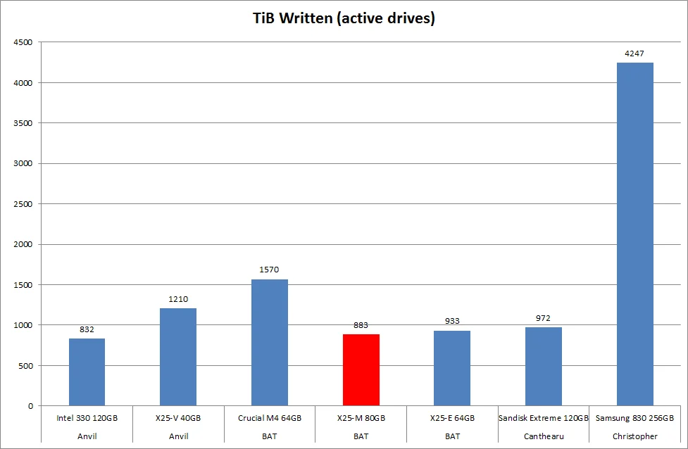

Wenn die SSD abraucht, was leider relativ häufig passiert, ...
Wo hast du das denn her?
Die aktuellen Modelle dürften länger halten als eine typische HDD.

Entschuldigung, wenn ich so frech dazwischen frage... aber wie erkennt man denn eigentlich, ob eine SSD abraucht...? Kündigt sich das an, z.B. durch "langsamer werden" oder gelegentliche Speicherfehler, oder ... sind die "einfach weg", wie z.B. ein einfach abgezogener USB-Stick?
Die ist dann einfach weg.
Evtl. kündigt sich das schon durch entsprechende S.M.A.R.T. Werte an .
In dem verlinkten Thread kann man das ganz gut sehen wie sie langsam stirbt ;-)
