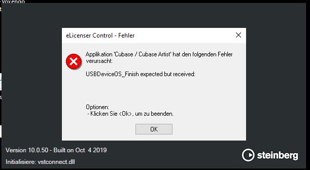

Allerdings hat Cubase 10 ein kleines Problem...beim Start erscheint eine Fehlermeldung die sich auf Cubase Artist bezieht.
Cubase Artist hatte ich aber nie...
Danach startet mein Cubase Pro 10 dann aber normal.
E Licenser ist auf dem neuesten Stand und dort wird auch meine Cubase Pro Lizenz angezeigt.
Hat jemand eine Idee dazu?
E Licenser ist auf dem neuesten Stand und dort wird auch meine Cubase Pro Licenz angezeigt.
https://helpcenter.steinberg.de/hc/de/articles/115000688324-Fehlermeldung-USBDeviceOS-Finish-expected-but-received-
Angeblich defekter USB Licenser? Aber wenn Cubase startet kann es das ja eigentlich nicht sein.

Das "Lizenze-Mechanismen" nach update spinnen, ist jetzt nicht soo ungewöhnlich.
Wenn sich Fehler nicht von selbst behebt >
eLC Reparieren (im eLC-Kontrollcenter gibt's einen Menu-Punkt dazu, b.z.w. will es von selbst machen) >
wenn das auch nicht's hilft eLC neu runterladen und installieren > gegebenfalls nochmal "reparieren" >
= das wär glaub ich das "worst case Szenario".
Reaktionen: vanielik und Gast92251
  • #114
Kenne ich. Kann man weiterklickern und übergehen.
Habe den eLicenser aber aufgeräumt, dann verschwand auch diese Fehlermeldung.
Übrigens habe ich festgestellt, dass ein neuer (der winzige) USB-Licenser irgendwie schneller hochfährt, falls ich mich nicht täusche. Hatte vorher viele Jahre den allerersten (riesengroßen) USB-Licenser. Glaube, ein aktueller, der ja zudem einen neuen Chip Onboard hat, kann diese Probleme auch beseitigen. Die Cubase-Lizenz ansich kann man übrigens per Drag/Drop übertragen, das geht total easy.

@Loop_Breaker hat den richtigen Tipp.
Das kann bei einem Win 10-Upgrad durchaus passieren.
Allerdings erstmal die Wartung ausprobieren, wenn dann immer noch das Problem vorhanden ist, den Punkt Reparieren im eLIcense CC ausführen, und dann sollte es gehen.
Steinberg* hat mir diesen Punkt im Vorfeld bei meiner Anfrage auch geschrieben, wenn ein Fehler auftaucht dies auch zu tun.
Es gibt schon gute Gründe im Vorfeld die Hersteller anzuschreiben, ist ja gleich gemacht.
Kann ich nur empfehlen!

Neuinstalltion, Wartung, Reparatur des eLicensers habe ich natürlich gemacht.
Allerdings hat sich die Sache dadurch nicht verändert.
eLicenser meint es gäbe nichts zu reparieren...
Vorhin ist Cubase dann tatsächlich mal als Artist Version gestartet...sehr "spooky"
Gerade bleibt mein Cubase allerdings nach mehreren der o.g. Fehlermeldungen hängen...
Habe jetzt mal ein support Ticket an Steinberg* geschrieben.
Ich habe noch den alten (etwas größeren) USB Dongle...vielleicht mag der Win10 nicht?

Hat es Dir vl. den Soft-e-Licencer zerschossen?
(es wird glaub ich immer automatisch einer angelegt, auch wenn man diesen nie braucht)

Ziehe den Dongle einfach mal ab und stecke den wieder dran.
Wenn das nicht geht.
Dongle ab, Rechner neu starten (kein Herunterfahren!) sondern neu starten, dann den Dongle wieder dranhängen.
Ggf. muss sich Win 10 berappeln.
Für Win 7 User wichtig zu wissen.
Nur beim Neu Starten startet Windows 10 alle Dienste neu.
Beim Herunterfahren wird lediglich ein Image abgespeichert, so dass Win 10 beim nächsten Start schneller da ist.
Aber wenn man was verändert, muss ein Neu Start gemacht werden.
Herunterfahren und am nächsten morgen Starten hat nicht den gleichen Effekt.
Den hab ich auch und läuft bei mir unter Win10.
Steckt der Stick an einem USB2-Anschluss?
USB3 mögen die nicht so gerne. Da hatte ich damals Probleme mit dem iLok, nachdem ich auf Win10 gewechselt bin.
Hab den dann in einen USB2-Hub gesteckt und seitdem läuft es.
Evtl. hat der Steinberg*-Key da ähnliche Probleme.
