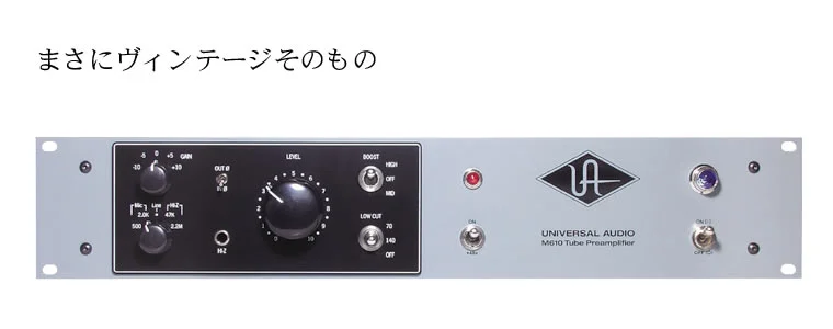

Was ist denn jetzt, wenn ich einen Universal Audio* M610 als Vorverstärker nutze?
Da ist nämlich der Input quasi gleichzeitig der Output.
In der Betriebsanleitung steht geschrieben, dass das Audiosignal am Besten klingt, wenn der Leveler Button kräftig aufgereht ist, bzw. zwischen 3 und 5 uhr steht (also im Maximum-Bereich).
Nun kann ich das ja gar nicht ausnutzen, mal angenommen wenn es bei dieser Extremstellung schon lange in der [g=17]DAW[/g] bzw. im [g=60]Wandler[/g] clippt.
Und selbst wenn es nicht clippt, hätte ich ja nach dem Beispiel zu wenig [g=284]Headroom[/g] auf digitaler Ebene.

@Gambit:
hat das Ding nicht zusätzlich auch noch einen [g=105]Gain[/g]-Regler?
  • #129
@Gambit:
Gibt es nach dem [g=105]Gain[/g]-Regler keinen weiteren Vol-Regler?
Und wie viel dBFS bekommst du maximal. Es kann auch sein, dass das Roehrenclipping einfach als Limiter bei knapp unter 0 dBFS wirkt.
Die 0 dBVU beziehen sich meine ich auf den "Normpegel" im Mischpult. Das sind dann je nachdem meist entweder +4 oder +6 dBu. Die andere Bezeichnung kommt auch daher, dass ein RMS-Pegel mit bestimmten Zeitkonstanten gemessen wird. dBu bezieht sich aber auf stationaere Signale, fuer ein sich aenderndes Signal gibt es aber keine feste Definition.
Weiterhin muss man bei Pegeln unterscheiden zwischen Pegel zu fester Referenz und Pegelunterschiede. Erstere geben die Referenz mit an (dBu, dBV, dBFS...) letztere sind nur sinnvoll wenn es um Vergleiche zwischen zwei Pegeln geht (4 dB [g=105]Gain[/g]...).
gruss, Chris

  • #131
@fragensteller wegen [g=105]gain[/g] regler:
es gibt noch einen [g=105]gain[/g] steller, aber der ist auch für den input des geräts, denke ich.
sonst nur den leveler.

Ich kenne das Gerät nicht.
Aber wenn ich einen Gainregler sehe, ist dass für mich die Eingangsverstärkung und der Levelregler der Ausgangspegel.

  • #134
vielleicht muss man den Eingangsregler so einstellen,
daß sich mit dem Volumeregler bei 3-5 ein optimaler Pegel
sich ergbit.
