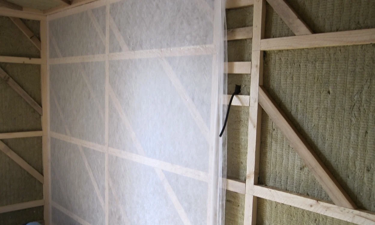

Könntest Du sagen, was es mit dem Gartenvlies auf sich hat?
Bisher - wenn ich mit Steinwolle arbeite - mache ich je nach Messergebnissen noch Plastikfolie drauf oder eben nicht. Geht es in die ähnliche Richtung?
  • #522
@coffee boy
Es verhindert Faserflug, es akustisch transparent.
Das heißt es ist dünnmaschig genug, dass keine Glaswolle oder Steinwollteile durch passen, aber offenporig genug dass die Schallwellen durchkommen und auch Luft.
Ich nehm immer das mit 17g /mg.
https://www.obi.de/folien-vliese/windhager-garten-vlies-basic-10-m-x-1-5-m/p/7638877
Kann so aussehen:
Wenn du sehr dünnen Stoff hast, beispielsweise so ganz dünne Baumwollstoffe wie der günstige Bomull von Ikea, dann kann man auch ruhig 2 Lagen von dem dünnen 17g/m2 Gartenvlies nehmen. Es bleibt trotzdem transparent genug für Schall und Luft.
Die 2. Lage stellt sicher dass nichts von der Glaswolle raus kommt und wie du vor allem im unteren Bild siehst würde eine 2. Lage Gartenvlies schon viel vom Holz abdecken, dass heißt es ist wahrscheinlicher dass man hinterher das Holz nicht mehr sieht und auch ein dünner Stoff darauf blickdicht wird - es ist ja nicht cool wenn das Holz durch den Stoff durch schaut. Das Problem hat man aber eher bei hellen Stoffen das was durschaut.
Folie ist halt weder für Luft noch Schall transparent. Schall wird teilweise reflektiert und es kommt auch wenn man die Folie rum macht gar keine Luft mehr an die Absorber.
Nicht das die Absorber zwingend Luft brauchen, aber ich finds irgendwie gut wenn dass alles trotzdem einigermaßen belüftet ist, vor allem wenn man viel große Flächen hat. Ich denke aber das ist nicht relevant, mir macht es ein gutes Gefühl, mehr nicht.
Ich bin mir auch sicher das man im Labor feststellen kann das auch das Gartenvlies mikroskopisch betrachtet einen Einfluss auf irgendwelche Schallwellen nehmen wird. Aber das in einem Bereich der für den angewandten Zweck irrelevant ist.
Einfach gesagt wenn in einem Raum alle Wände und die Decke komplett voller dicker Glaswolle sind hast du keine Reflexionen im Raum. (Außer vom Boden, aber der zählt nicht)
Wenn du über die Glaswolle an den Wänden und der Decke Gartenvlies machst und erneut misst hast du wieder keine Reflexionen im ganzen Raum.
Wenn du Folie über die Glaswolle an Wänden und Decke machst und misst ist alles voller Reflexionen.

Was mich interessieren würde: wie gut ist denn dein Gartenvlies? Hast du schon mal das Vlies vor einen Lautsprecher gehalten und gemessen? Wenn du so ein Wundermittel entdeckt hast, welches normalen Akustikstoff in den Schatten stellt, wäre das ja sensationell. Auch wenn es sich als Front vorne wohl nicht eignet. Diese Steinwollefasern sind ganz schön klein.

Wenn ich einen Raum mach dann sieht das in etwas so aus:
Das Gartenvlies soll keine Wunder vollbringen. Es soll nichts machen. Und das tut es für mich. Ich nehme 2 Lagen davon weil dies in Kombination mit Molton ausreicht, dass keine Fasern durchkommen.
Wenn ich den Raum messe wenn er in dem Zustand ist wo er nur voller Steinwolle ist. Alle Wände und die Decke. Dann hab ich nur vom schallharten Boden starke Reflexionen im ETC.
Wenn ich den Raum dann komplett in Gartenvlies packe und messe erneut. Habe ich wieder nur starke Reflexionen vom schallharten Boden.
Wenn ich den Raum dann in Molton packe dann ist das Ergebnis das gleiche. Ich habe nur starke Reflexionen vom schallharten Boden im ETC.
Und das ist das einzige was für mich zählt. Wenn ich mir die Frequenzkurve dieser drei Messungen anschaue dann wird sich dadurch im relevanten Bassbereich nichts verändern. Der Stoff und das Gartenvlies nehmen keinen Einfluss darauf. So möchte ich das.
Es ist also kein Wundermittel sondern es macht nichts relevantes.
Und nochmal, ich hab das schon ein paar Posts vorher geschrieben:
Das ist der Punkt. Es ist mir komplett egal was das Zeug macht wenn ich es vor einen Lautsprecher halte. Weil ich das niemals machen werde. Es ist einfach irrelevant und komplett uninteressant für mich.
Wenn der Raum komplett in Steinwolle gepackt keine Reflexionen (außer die vom Boden) in den ersten 15 - 20 ms aufweist, dann aber Reflexionen in den ersten 15 - 20 ms dazukommen würden wenn ich die Steinwolle mit Gartenvlies oder Molton bedecke, dann würde ich sagen dass es die Grundvorraussetzungen für den geplanten Zweck nicht erfüllt sind. Aber das ist halt nicht der Fall. Auch nicht bei geraden Wänden.
Es erfüllt einfach seinen Zweck. Ich möchte keine Fasern im Raum haben und ich möchte mir keine Reflexionen zurück holen. Dafür passt es. Nicht mehr. Keine Magie - Nix.

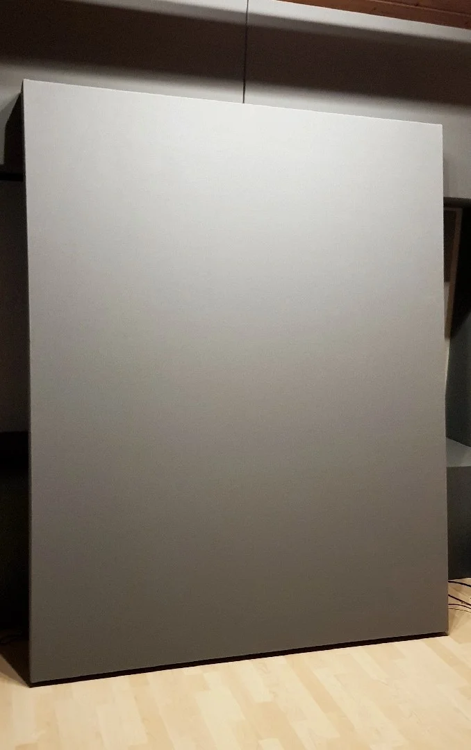

Frage an die Runde:
Große Absorber, vor allem solche, die hängen, benötigen eine Verstrebung, damit sie sich beim Bespannen nicht verziehen bzw. das Dämmmaterial halten. Ist es euch wurscht, wo die Streben sind, oder vermeidet ihr z.B. eine Platzierung in der Mitte, um Reflexionen zu vermeiden?
Mein erster Absorber für die Schräge schaut so aus:
Hätte vielleicht vorher fragen soll, da schon fertig bespannt im DG (ich habe dieses Mal die angeraute Seite des Satinmoltons als Vorderseite). Gefüllt wird mit Basotect in diversen Stärken (2. Wahl), um auf ca. 100mm zu kommen. Ich habe noch 6 Basotect 100mm-Platten (1. Wahl), aber irgendwie bin ich zu geizig, die dafür zu verwenden. Vielleicht muss ich ja später noch etwas im Sichtbereich anbringen, und da ist es halt doof mit Schichten zu arbeiten.
Im Moment tüftel ich gerade eine temporäre Befestigung aus. Blöd ist halt nur, dass die Holzdecke eine leichte Vorwölbung hat, was alles ein wenig mehr tricky macht. Gut, ich bin es ja hier im Backofen nicht anders gewohnt ;)
  • #539
So schaut's hochkant aus. Und nein, das Teil ist gerade, die kissenförmige Verzerrung ist von der Handykamera, da direkt am Rand ;) Ein ziemlicher Brummer, aber ich bin trotzdem länger - nicht breiter :D
Reaktionen: Schlumpfpeter
  • #540
Der Stoff gefällt mir! Welcher ist das?
Ich würde immer zusätzlich mindestens eine diagonale Verstrebung einsetzen; besser noch ein "X". Die dadurch gewonnene Stabilität ist aber letztendlich nur für die Montage vorteilhaft.
Reaktionen: Deaktivierter_User_5345345
