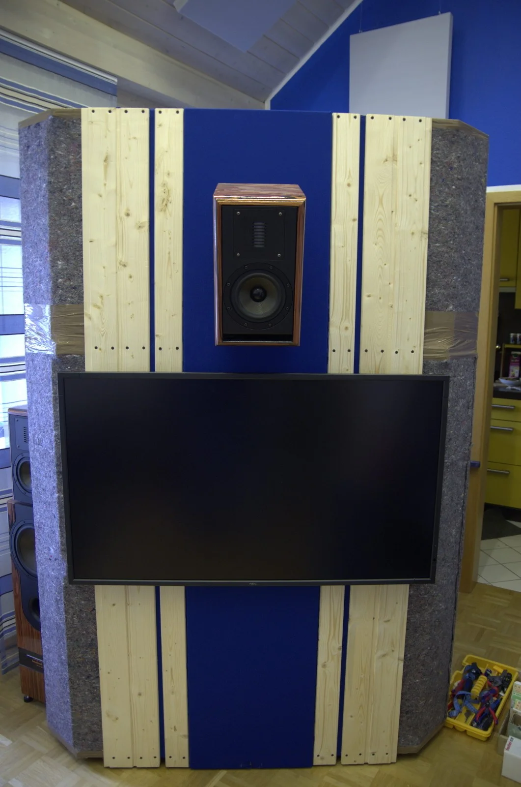

Blau ist meine Lieblingsfarbe und passt zum Rest des Zimmers.
Anbei der aktuelle Stand. Durchs Lasieren in schwarz werden auch die Schrauben nicht mehr sichtbar sein.

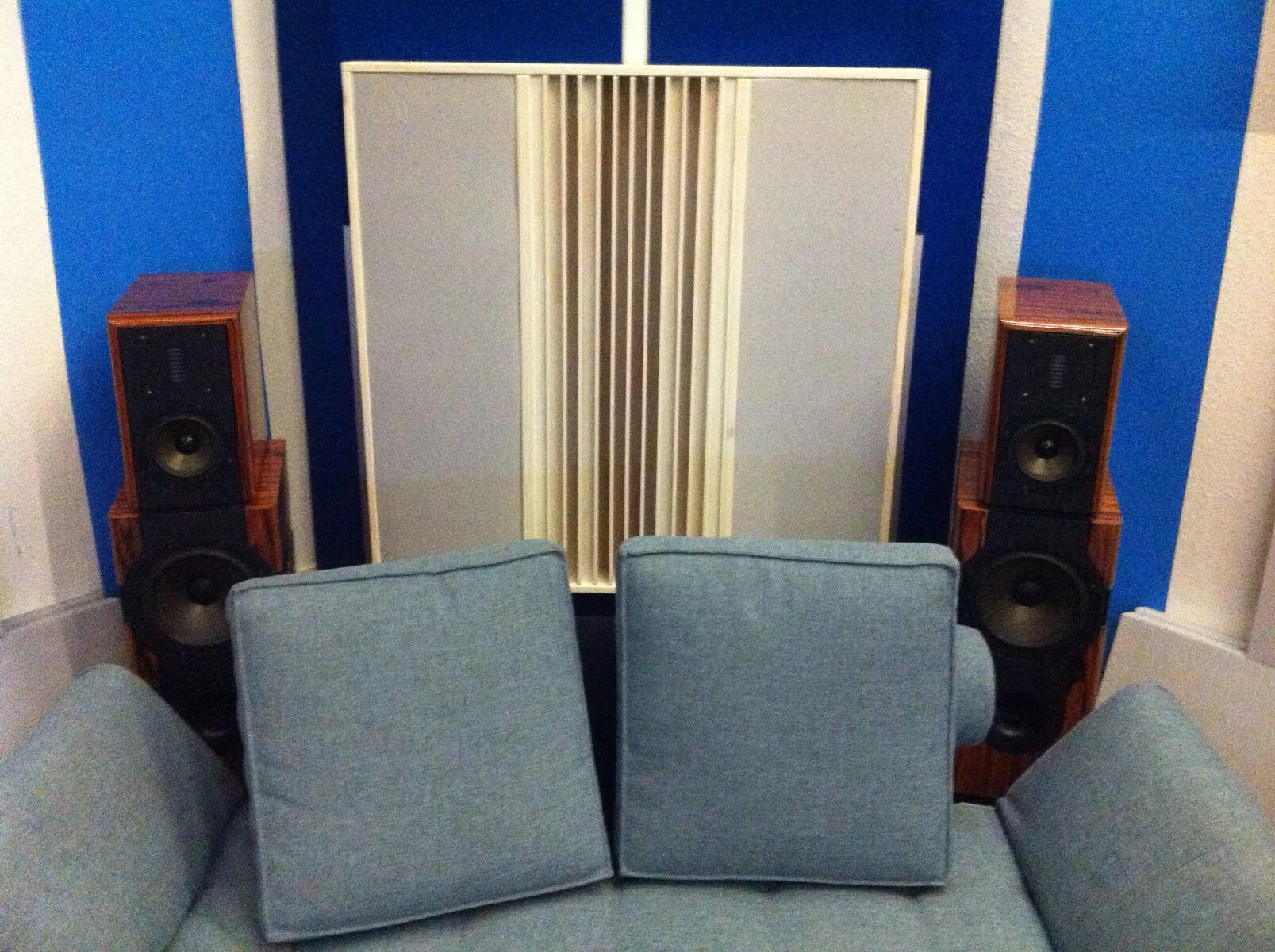

Mittlerweile ist in meinem Wohn/Musikzimmer wieder einiges passiert:
Messungen haben ergeben, dass der Tausch von Lautsprecher- und Hörposition das Loch im Bass verbessert. Ich sitze nun vor dem Eckabsorber (vorher hing dort der TV dran).
Außerdem habe ich den Eckabsorber mit Stoff überzogen, da mir die gebeizte Holzoptik nicht gefiel.

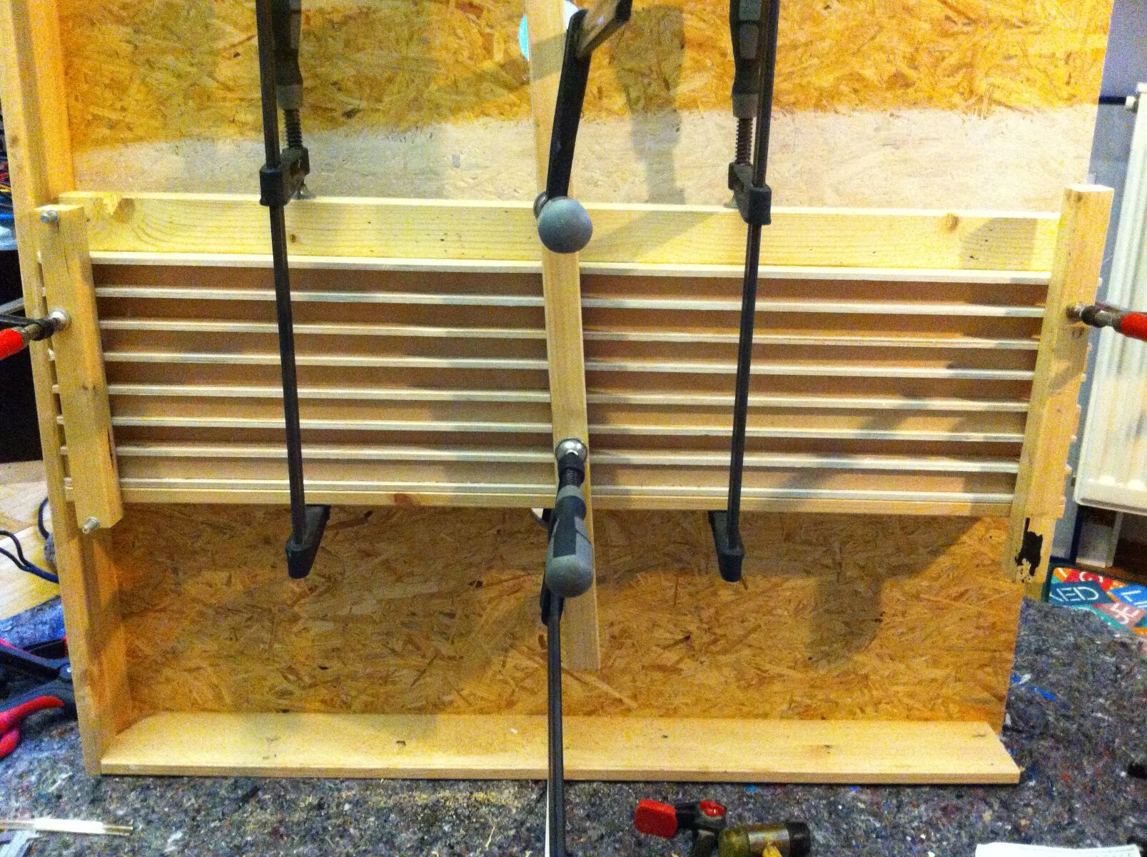

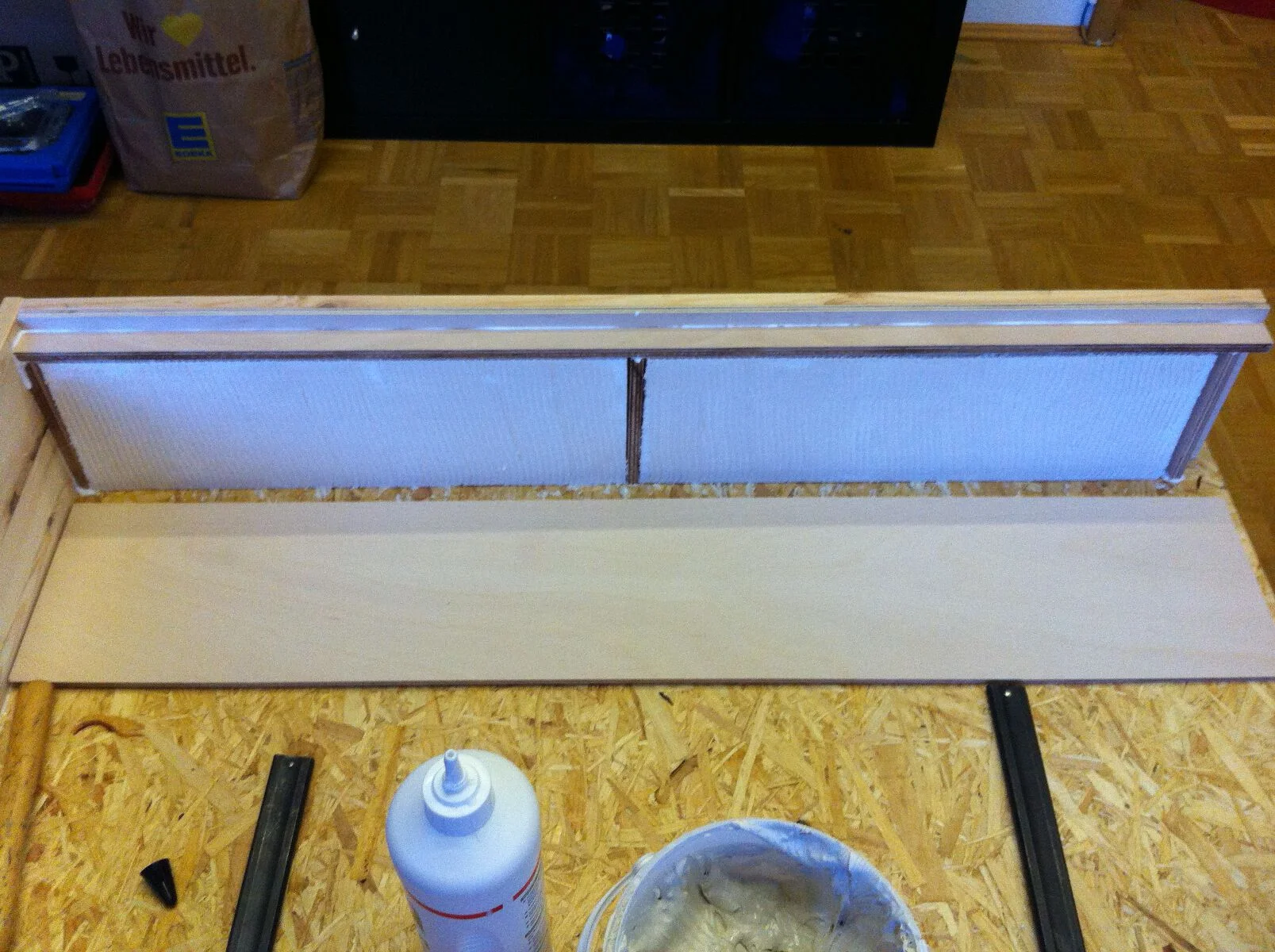

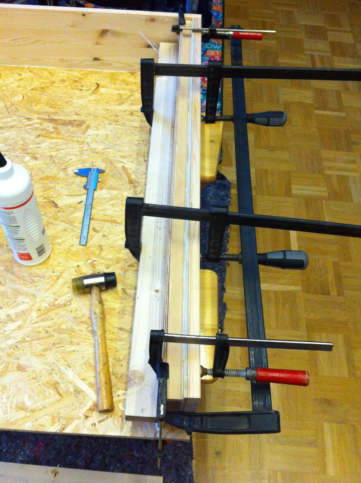

Darüber hinaus habe ich drei 1D/N13-Diffusor geplant und bereits einen fertig gebaut.
Auf dem Bild sieht man den überzogenen Eckabsorber hinter dem ersten Diffusor hinter der Hörposition.
Sorry für die schlechte Bildqualität vom Handy, meine SLR ist kaputt.
