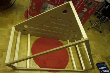

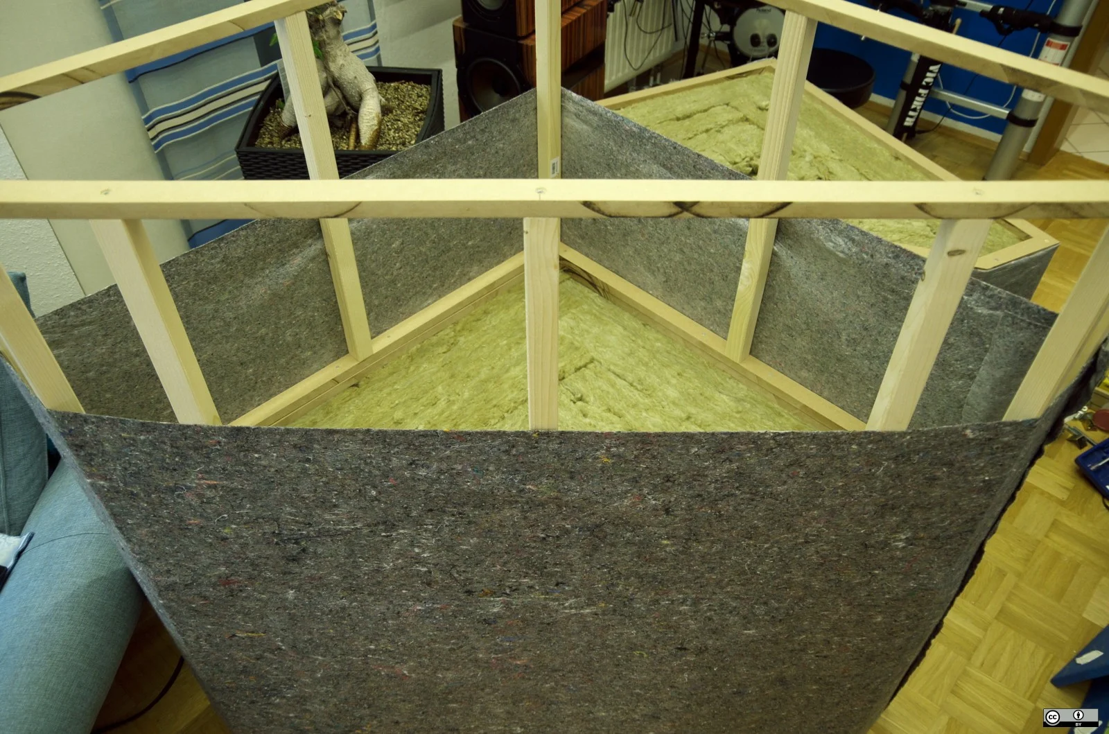

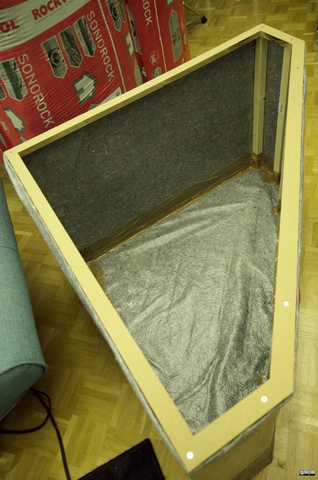

  • #53

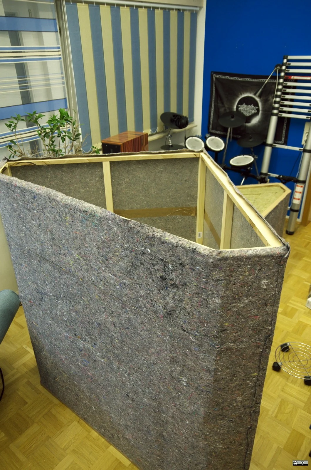

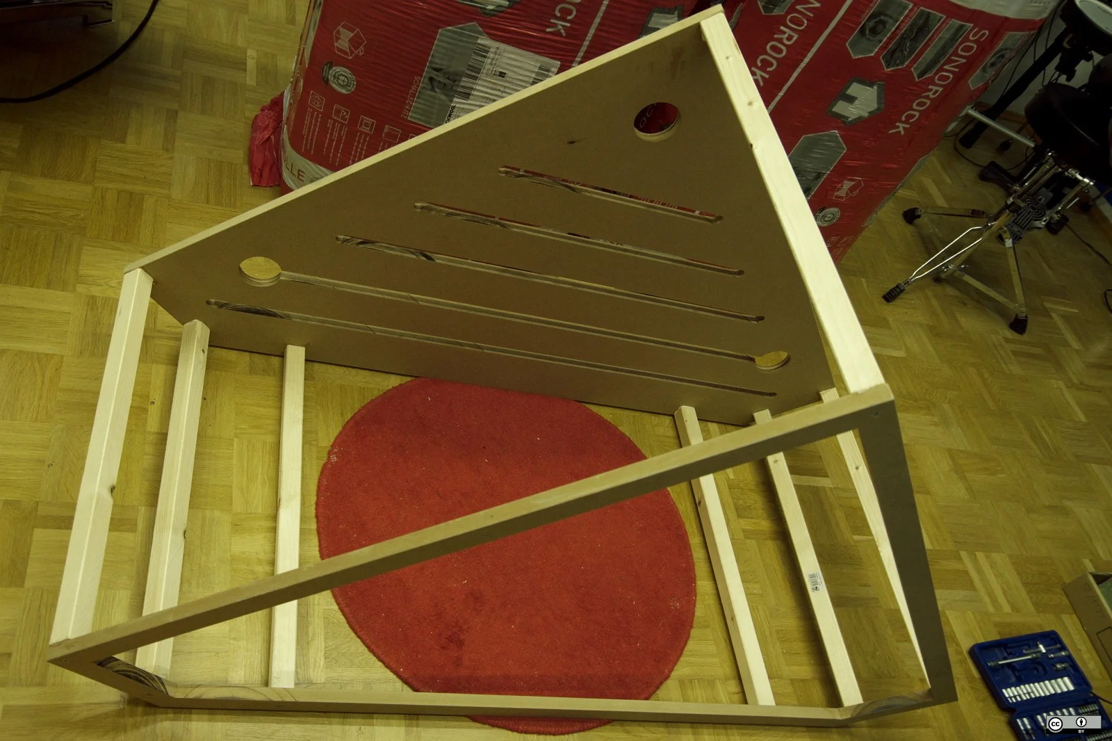

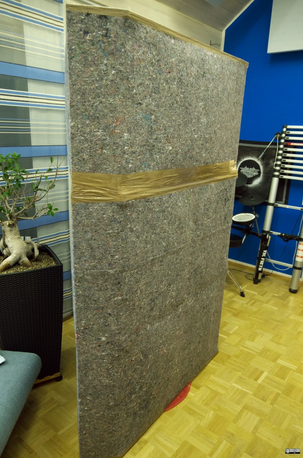

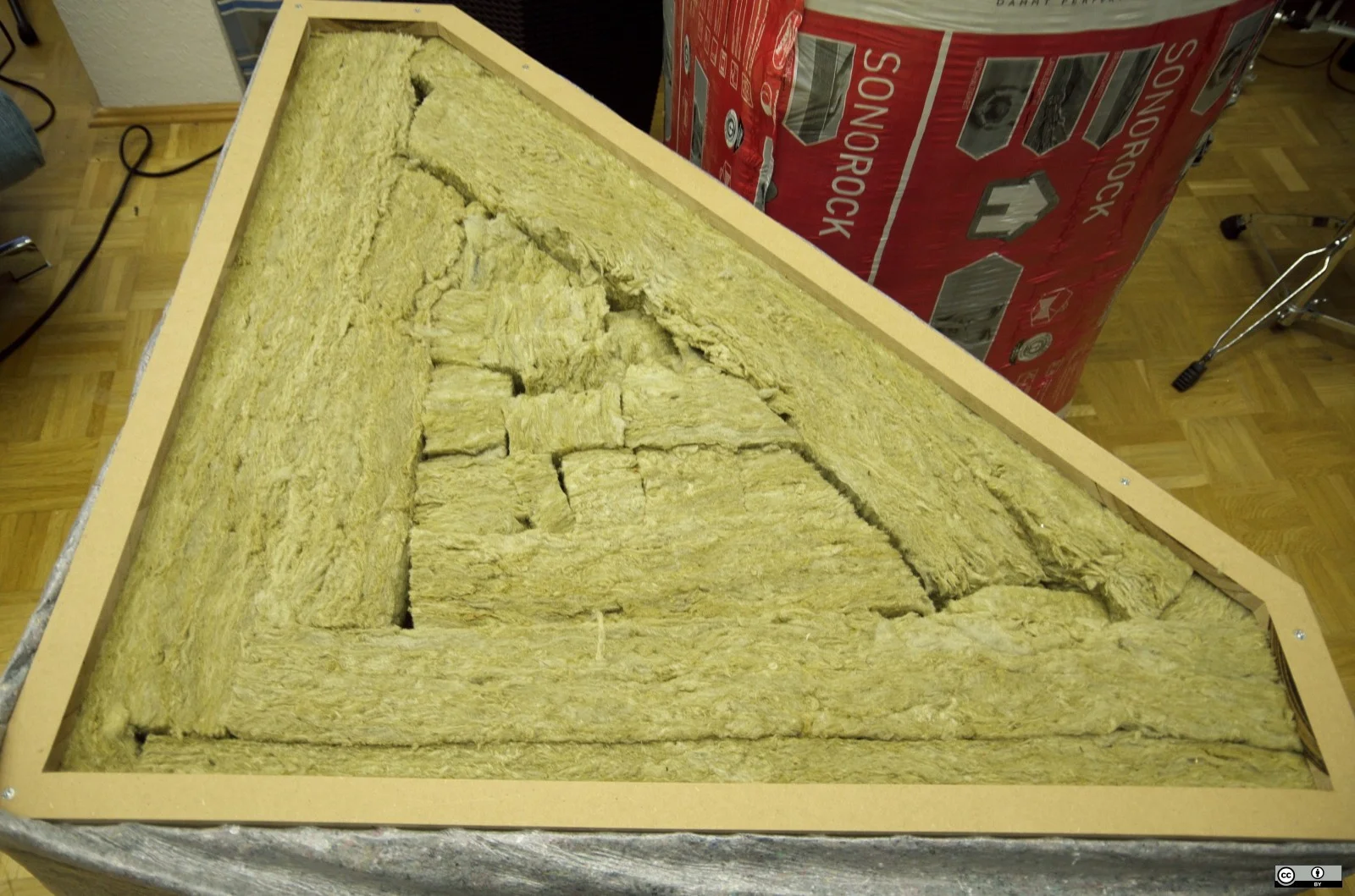

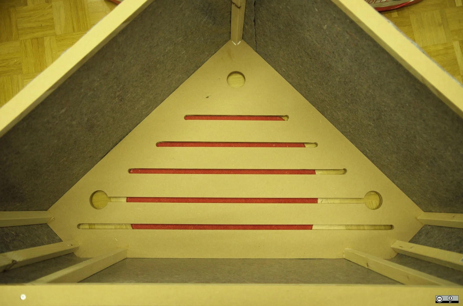

Es ist wieder etwas weiter gegangen...
Der Eckabsorber besteht aus drei Teilen, die übereinander gestapelt werden. Heute habe ich das Holz gesägt und schon mal das erste Teil mit Sonorock befüllt und in Malervlies eingepackt.

Wie sind die Maße? Was kommt nun vor die Malerfolie? OSB mit vielen Löchern wäre doch vl was...

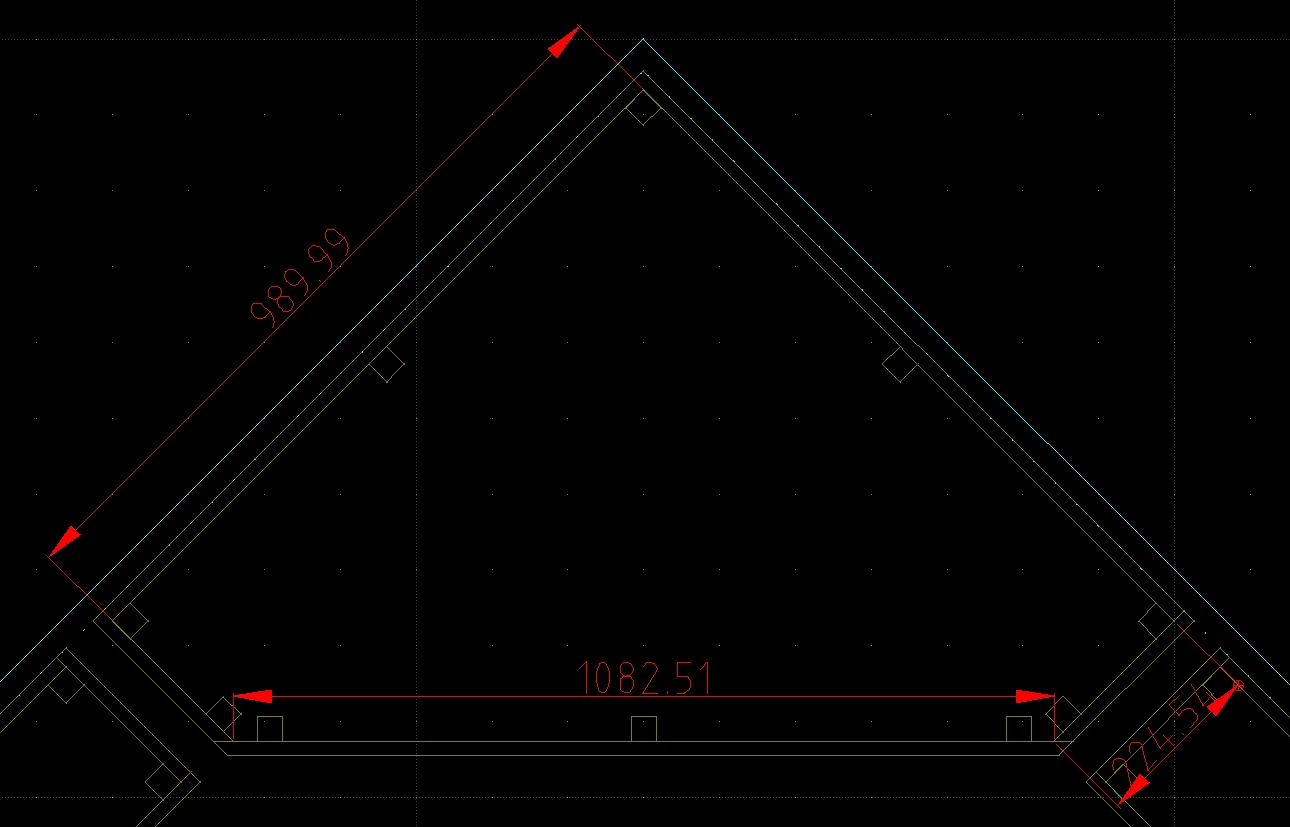

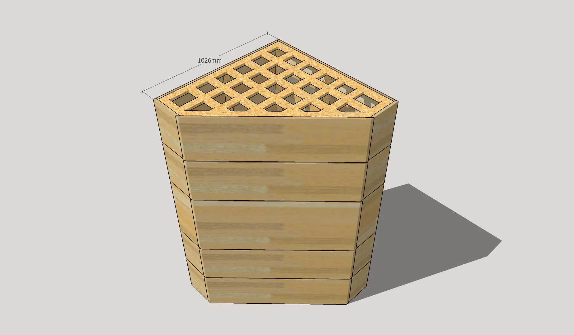

Anbei die Zeichnung des Absorbers mit den Maßen.
Als Verblendung wollte ich erst Leimholzbretter nehmen, danach Holzprofilbretter mit Nut und Feder und zwischendrin kam mir der Gedanke, die Front mit groben Natursteinfliesen/Kacheln zu bekleben.
OSB mit Löchern ginge auch, sieht mir aber etwas zu stark nach "Rohbau" aus. Ich bin noch dabei, mich mit mir selbst zu einigen... ;)

1,0 x 1,0 ---- wahnsinn :D Damit bekommst Du den Bass sicherlich sehr platt^^ Aber die wirken dann mit Beplankung ja nicht gerade breitbandig... mit mehreren Löchern darin, müsste es im Prinzip ausgewogener werden und noch leicht in den unteren Mitten wirken on top. Folge ist sonst, dass Du alles mit Basotect vollkleistern musst und sonstigen Breitband Absorbern... oder irre ich mich?
Naturstein? Hmm... Ich persönlich mag Holz mehr. Aber wenn Du Drums recorden möchtest ist Stein vermutlich ganz schick... habe ich hier und dort mal gesehen in Recording Studios - oder die berühmte Badezimmer Kachel soll ja auch ganz witzig sein...
  • #57
Die große Tiefe habe ich gewählt, da der Absorber nicht raumhoch gebaut werden kann und trotzdem mess- /hörbare Wirkung haben soll.
Der Absorber soll ein Tieftonabsorber sein und absichtlich die höheren Frequenzen reflektieren, die dann im Rest des Raumes mit Basotect/Diffusoren behandelt werden.
Ja, Naturstein war mal so eine Idee. Es gibt auch 3D-Echtholzriemchen, die wie Fliesen verlegt werden. Wie gesagt, da bin ich noch uneins. :)

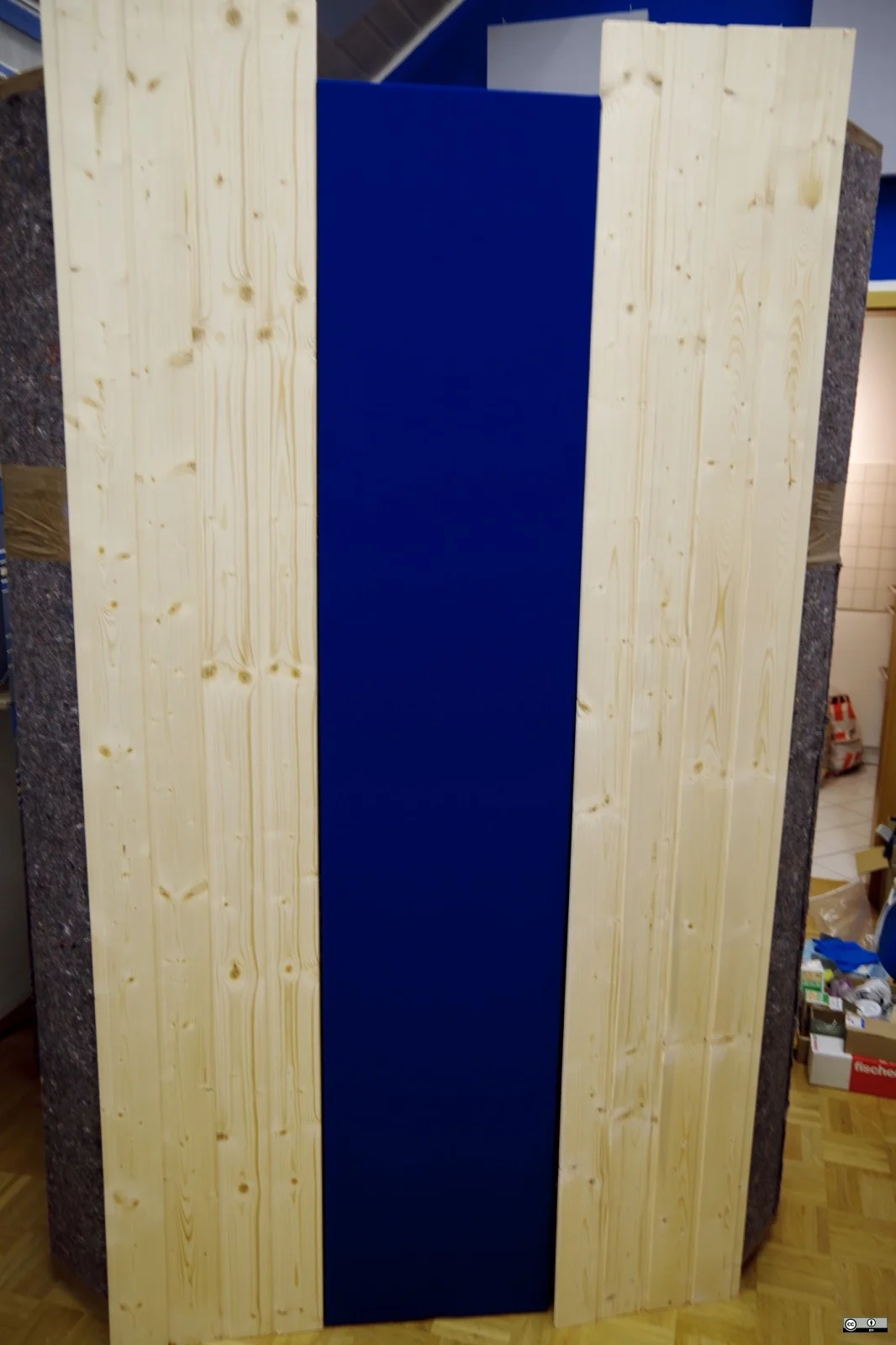

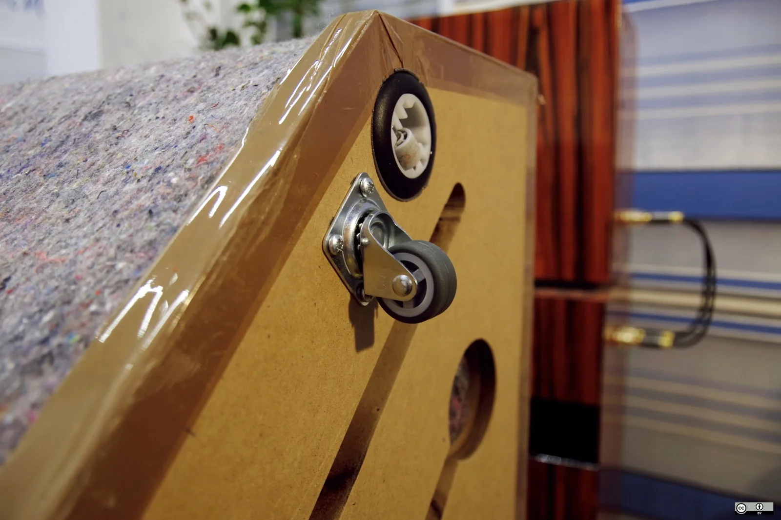

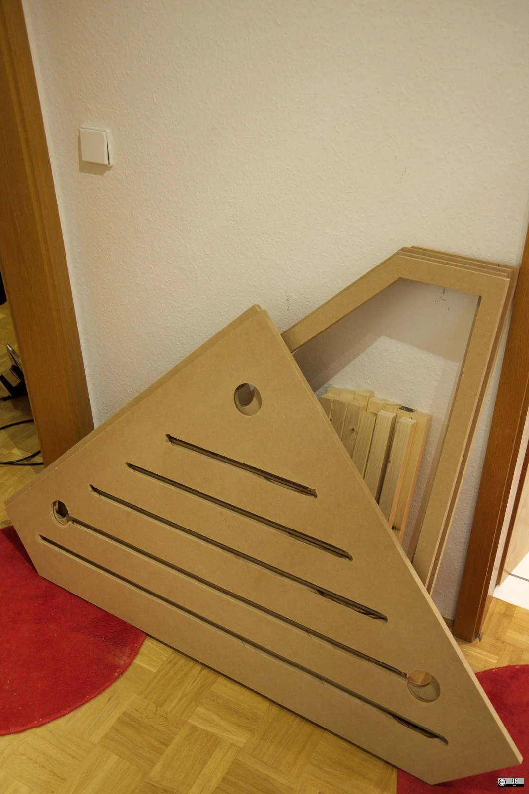

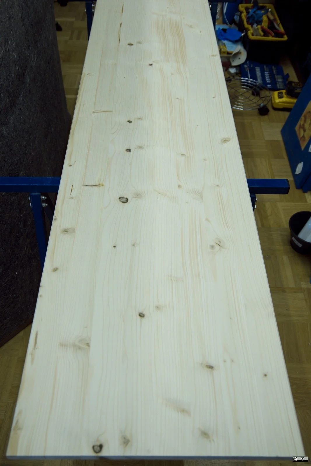

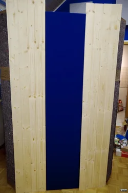

Es gibt wieder was Neues! Die Entscheidung zur Verblendung des Monster-Bassabsorbers ist gefallen => Holz und Akustikstoff. Im letzten Bild sind die Holzprofilbretter nur angelehnt. Ich werde sie noch kürzen und schwarz lasieren.
Die flachen Rollen von Wagner haben mich enttäuscht. Die angegebenen 50 kg halten sie wohl nicht. Ich habe nun im Baumarkt etwas höhere gekauft und werde zu den drei bereits montierten noch zwei weitere montieren, damit sich das ganze Trum gut schieben lässt. Schließlich kommt einiges an Gewicht zusammen, denn die Verblendung und der TV erhöhen das Gesamtgewicht nochmals.

abgesehen von dem Königsblau sollte das doch eine hübsche und funktionale Konstruktion werden... Ganz schön bullig :D Irgendwann hast Du noch den Bass überdämmt^^
