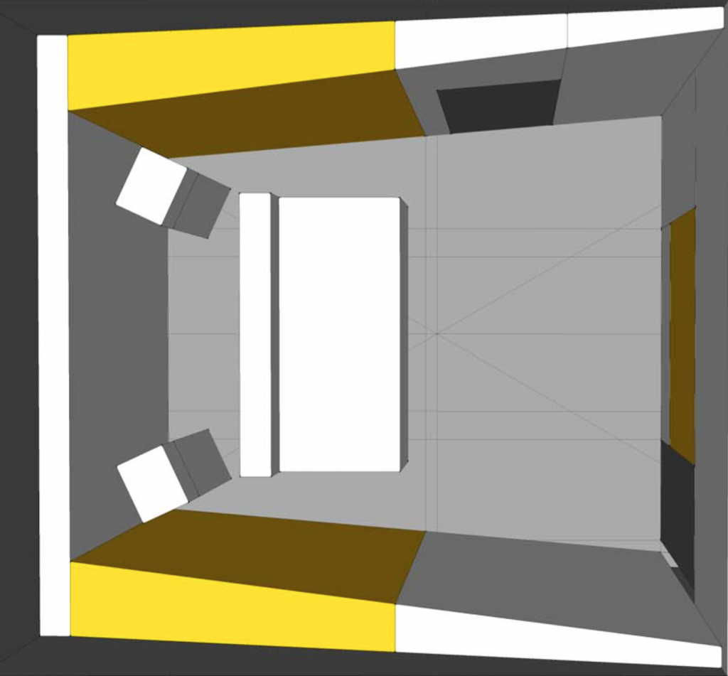

Wir hatten hier im Forum übrigens auch mal einen Thread mit Vergleichsmessungen zum Thema Folie und Molton und in wieweit beide reflektieren. Das Ergebnis war überraschender Weise das sogar Molton bis in die Mitten reflektiert. Folie aber natürlich ebenfalls. Ist schon blöd das Thema....
Das war vermutlich auch Satin Molton...
Wie war denn dieser Test? Stoff zwischen Speaker und Mic gehalten oder über die Box gelegt?
Das ist Käse.
Hier die gelben Flächen einmal mit Molton, einmal mit Folie, einmal mit Akustikstoff, einmal mit der reinen Glaswolle, einmal mit Bomul, bla bla. Mic an die Hörposition.
Man frisst doch auch keine Fieberzäpfchen oder? Also immer das testen was man auch wissen will. Dann kann man sehen was passiert.
Kein Mensch nimmt das Zeug her um beim Arbeiten seine Speaker zu bedecken. Es landet immer an der Wand oder Decke.
Dazu ETC und Spectrogramm anschauen um Reflexionen und Nachhallzeiten zu bewerten. RT 60 ist in kleinen Räumen wegen fehlendem diffusen Schallfeld nicht möglich.
Frequenzgang ist sowas von frei von jeglicher Aussagekraft dass der Rauch aufsteigt im Bezug auf solche Tests.
Naja wie dem auch sei, ich hab leider keinen Satin Molten in der Hand gehabt, aber Satin klingt nach glänzend und diese Stoffe sind meist eher heikel für das was wir hier machen.
Also ruhig auch mal das Basotect vor die Rückwand stellen, wenn der Stoff glänzt und dahinter noch Folie ist... ich bin mir nicht mehr sicher was ich davon halten soll...

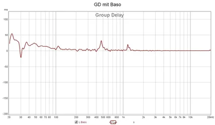

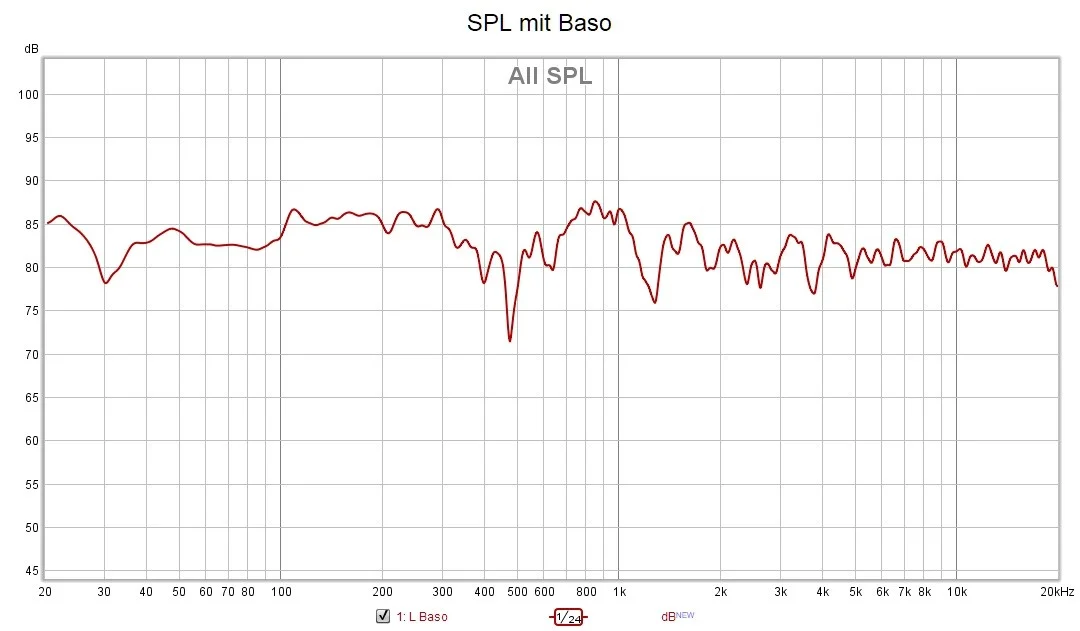

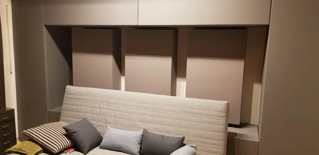

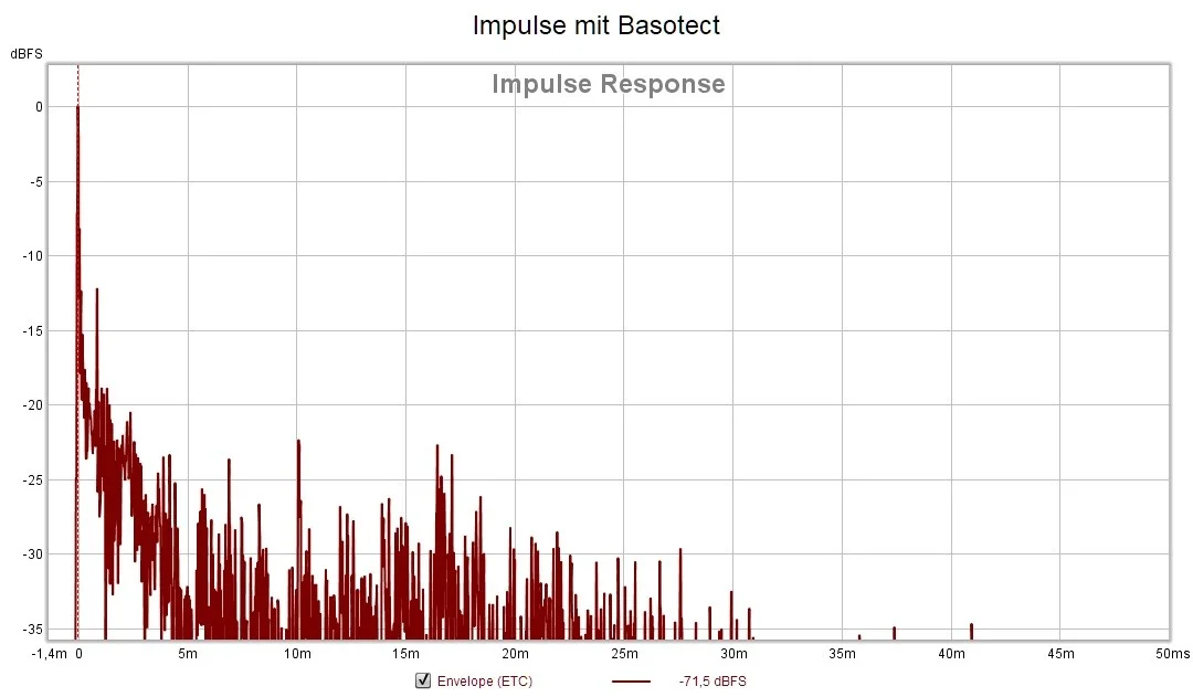

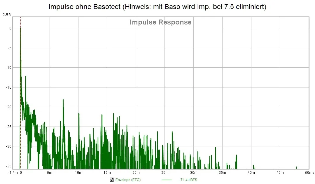

So, ich war neugierig ...
Die komplette Rückwand habe ich am Stoff mit Basotect abgedeckt. Stärke lag zwischen 50-70mm, ebenso die Isover-Packen an der Seite. An der Schräge war jetzt nichts.
Da hat sich nichts gravierend verändert. Ich konnte allerdings einen hohen Impuls bei 7.5 komplett vernichten. Es ist jetzt klar, woher er kam:
(Bild aus dem ersten Posting des Threads)
Hier reflektiert der Zwischenraum zwischen den Absorbern (zwischen dem mittleren und dem rechten). Winkel und Zeit passen ;)

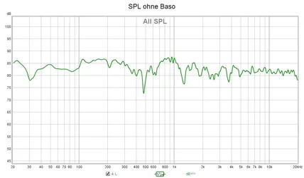

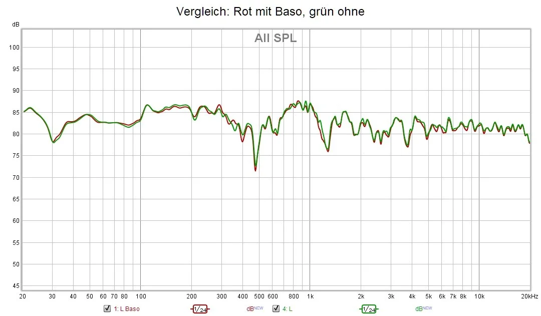

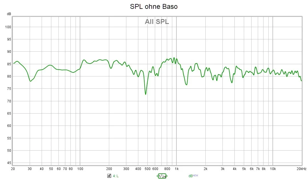

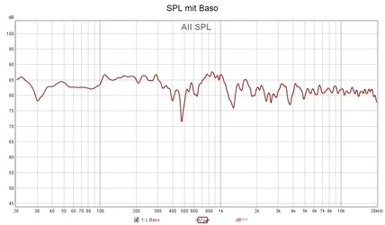

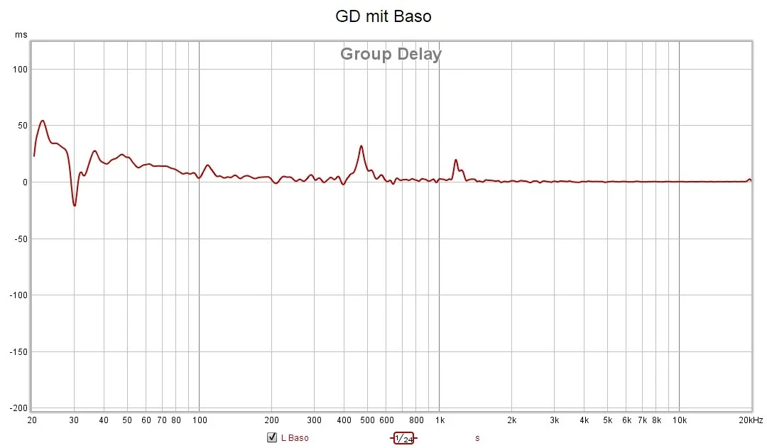

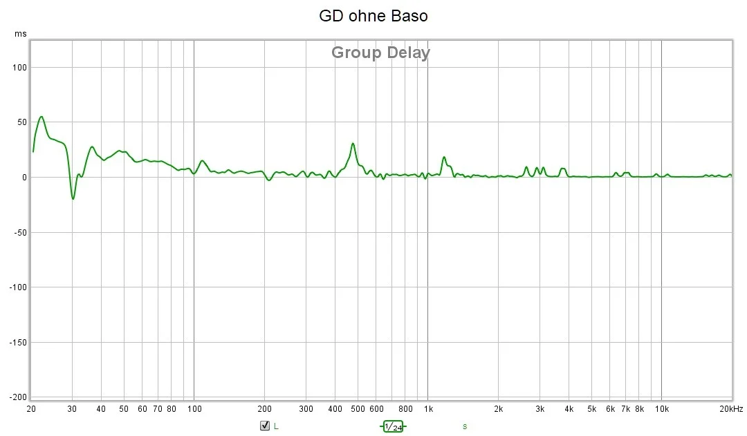

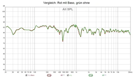

So, um das Thema Stoff und Folie zu beenden:
SPL_Vergleich.webp SPL_Baso.webp SPL_Ohne.webp IMP_Baso.webp IMP_Ohne.webp GD_Baso.webp GD_Ohne.webp
Sind wir mal ehrlich: Da ist kaum etwas anders, und wenn, dann sind es die gestopften Lücken zwischen den 3 Absorbern, die jetzt nicht mehr wirken können.
Messung ist in der Cloud (jeweils mit Baso / ohne Baso L, R, L+R) unter 003.

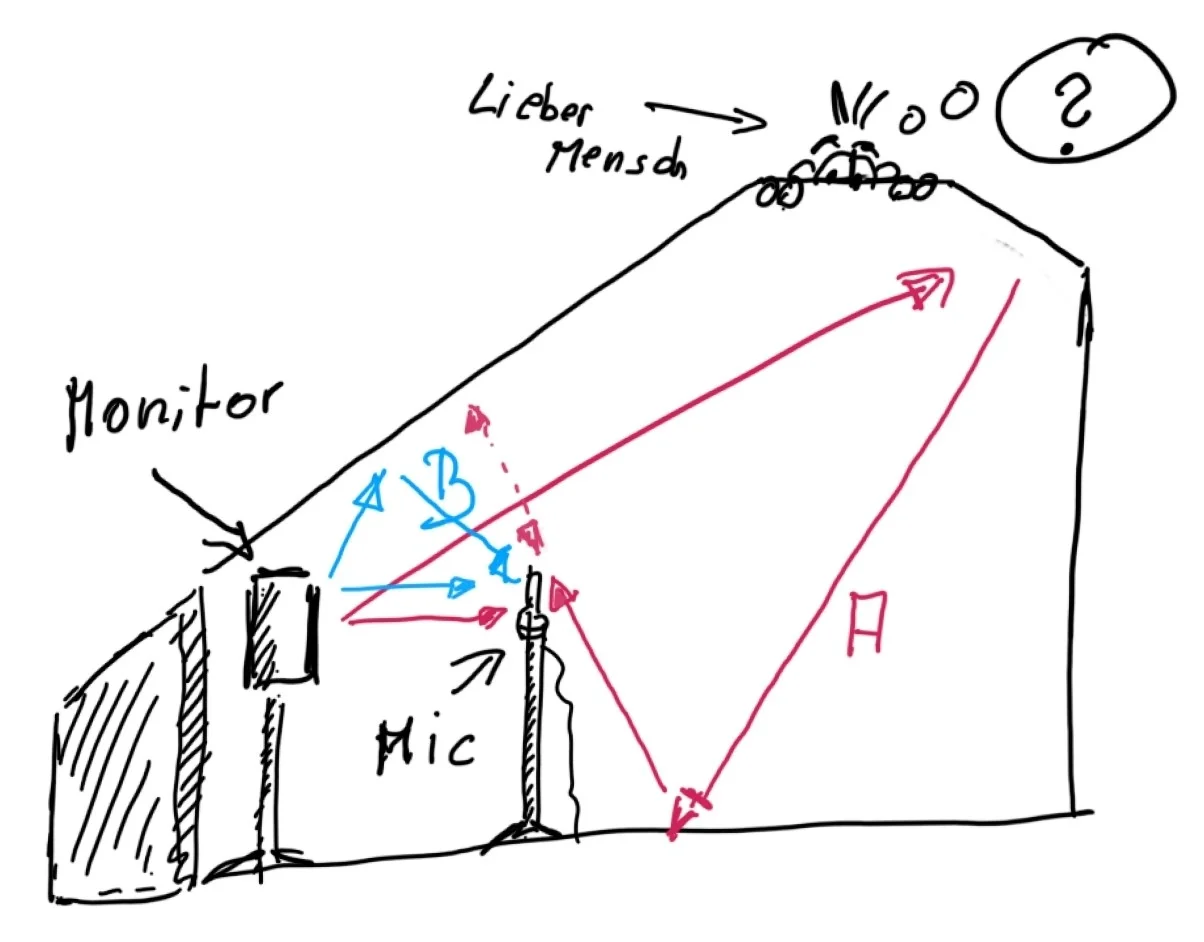

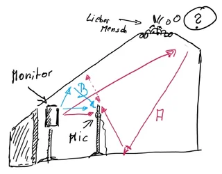

  • #492

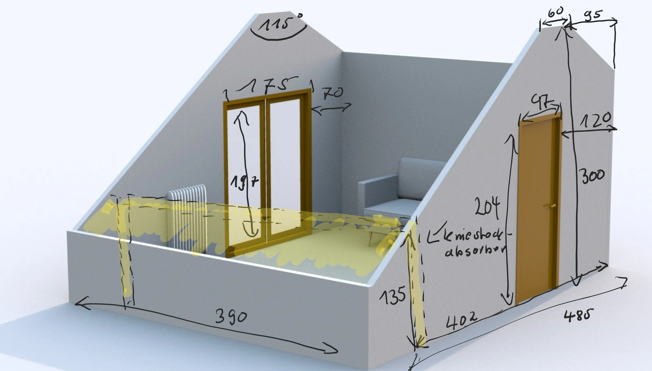

Hmm, ich glaube, dass ich eine Idee habe ..
Ich vermute das als Übel, was den Impuls bei 17ms erklärt. Also eine multiple Reflexion wie beim Billard - anders ist dieser immense Weg bei 17ms in diesem Raum nicht zu erklären, zumal für diese Laufzeit noch mächtig Energie im Spiel ist (Laminat?). Das Fiese daran sind die Winkel.
A)
1.) Direktschall erreicht und passiert das Mikrofon
2.) Geht an die kleine Schräge oben rechts
3.) Wird auf dem schallharten Boden reflektiert und erreicht erneut das Mikrofon
4.) Dummerweise ist da noch die große Schräge, die erneut die Reflexion zum Mikro reflektiert
B)
1.) Und dann wäre da noch die direkte Reflexion an der rechten Schräge selbst, die ich heute temporär mit Basotect behandelt habe
Das ist jetzt natürlich nur reine Theorie, aber von den Laufzeiten bzw. Distanz und Winkeln passt das sehr gut. Es dürfte auch erklären, warum das Basotect an der Schräge zwar eine Wirkung zeigte, aber das Problem im Frequenzgang etwas verschob und sogar stärker machte. Ich erkläre mir damit auch die Auffälligkeiten im Group Delay.
Was auch passt: Durch @coffee boy bin ich ja auf die Idee gekommen, weiter vorne in Ohrposition zu messen. Diese 30cm machen sehr viel aus, da vorher die Reflexion vom Boden zumindest nicht das Mikro sondern "nur" die große Schräge erreicht hätte. Deshalb dürfte der Abfall vor ein paar Tagen auch nicht so extrem gewesen sein.
So sehr ich diesen Raum auch hasse, aber ohne ihn wäre das Leben langweiliger ;)
Gute Nacht.

Gut, wenn der Stoff im Grunde ähnlich ist wie normaler Molton und du dünne Folie verwendet hast dann ist die Chance auch irgendwo realistisch da, dass das was die Folie zurück werfen würde auf jeden Fall so abgeschwächt wird durch den Stoff der davor hängt das es schon wieder ok ist.
Lieber cc-net... jetzt sind wir wieder soweit... :)
Du darfst bei der Sache hier keine Denkfehler machen.
Verbesserungen in Nachhallzeiten und Reflexionen bringen in der Regel auch Verbesserungen im Frequenzgang, an dem du gerade irgendwie fest hältst.
Fälschlicherweise...
Trotzdem sind diese Parameter Nachhallzeit, ETC und Frequenz jeder für sich einzeln wichtig.
Du darfst nicht den Frequenzgang als das Maß aller Dinge setzen.
Das Maß aller Dinge ist deine Wahrnehmung.
Deswegen sind in offiziellen Richtlinien auch alle 3 Sachen vorgegeben und nicht nur ein gerader Frequenzgang.
Denn wenn du das Mic glücklich genug platzierst besteht eine theoretische Möglichkeit dass du einen glatten Frequenzgang hinbekommst obwohl dein ETC gespickt mit Reflexionen ist. Die Reflexionen würden sich dann gegenseitig so ideal beeinflussen dass durch die ganzen Combfilter Effekte Auslösungen entstehen die dem Frequenzgang an dieser Position gerade sehr dienlich sind. Es wäre aber alles voller Reflexionen, was kein Mensch möchte.
Nachhall: Wenn wir jetzt davon sprechen dann ist damit nicht tieffrequentes Nachschwingen von Moden oder sowas gemeint. Sondern es geht um das was in größeren Räumen dann oft als RT 60 angegeben wird. Das kann man so in kleinen Räumen nicht messen, weil die RT 60 Bestimmung ein bestimmtes Raumvolumen fordert das ein diffuses Schallfeld überhaupt zulässt. Das diffuse Schallfeld ist notwendig um RT 60 angeben zu können. In zu kleinen Räumen geht das nicht weil direkte Schallwellen und Reflexionen zu sehr im Vordergrund stehen.
Für deine Wahrnehmung ist der Nachhall zum Schluss der Parameter der für den "Wohlfühlfaktor" in deinem Raum zuständig ist. Je niedriger der Nachhall insgesamt ist und je unausgeglichener über das Frequenzspektrum desto drückender wirkt der Raum auf dich. Er klingt dann stark gedämmt und unnatürlich. Deine Ohren werden schneller müde beim Arbeiten.
Deswegen nutze ich z.B. überall wo keine Reflexion zu erwarten sind teilweise sogar sehr breite MDF Streifen. Ich möchte alle Energie über der modalen Range (etwas über der Schroederfrequenz) so gut wie möglich im Raum halten um einen ebenen Nachhall übers ganze Frequenzspektrum erreichen zu können. Nutzt man nur sehr dünne (wenig breite) MDF Streifen beugen sich mittlere Frequenzen darum und werden attenuiert oder absorbiert und man wirft hauptsächlich nur hohe Frequenzen zurück. Unter der Schroeder Frequenz ist der Nachhall meist eh etwas länger weil man den schwer runter kriegt.
In kleinen Räumen ist es ein Balance Act irgendwie nicht zu tief mit dem Nachhall zu sinken, weil man häufig sehr viel Absorbieren muss, an vielen Flächen um Reflexionen zu eliminieren damit keine Reflexionen zu früh zu stark zur Abhöre zurück kommen und keine Combfilter Effekte entstehen können. Häufig ist auch die Rückwand nicht weit genug entfernt das man diese ordentlich mit Diffusion versorgen könnte und man hat hier auch noch voll absorbierende Flächen.
Es ist aber nicht die Lösung einfach zu große Flächen unbehandelt zu lassen, weil sonst so Combfilter Geschichten passieren und es Flatterechos gibt.
Dies zum Nachhall.
ETC:
Man versucht nicht aus Spaß in den ersten Millisekunden alles unter um die 15 bis 20 db leiser als das direkt Signal zu halten.
Dies hat den Hintergrund weil man davon ausgeht, dass in den meisten Aufnahmeräumen diese frühen Reflexionen als diffuses Schallfeld lauter als diese 15 bis 20 db vom Mic aufgenommenen werden.
Wenn du nun in deiner Regie alles davon hören willst was in einem Aufnahmeraum aufgenommen wurde, dann müssen deine Reflexionen auf jeden Fall später zu dir zurück kommen als die Reflexionen von der Schallquelle im Aufnahmeraum die das Mic bei der Aufnahme dort mit aufgezeichnet hat. Du möchtest den ganzen Footprint deiner Aufnahme hören.
Wenn die Reflexionen von dem was deine Lautsprecher von der Aufnahme wiedergeben früher zu dir zurück kommen, kannst du nicht mehr alles beurteilen was du aufgenommen hast.
Das ist zwar jetzt nicht korrekt aber so kannst du es dir vorstellen:
Stell dir einen Snare Schlag vor der in einem Aufnahmeraum recordet wurde. Stell dir vor du hörst den Nachhall des Raumes nach dem Snare Schlag.
Wenn dein ETC nicht sauber ist, die Reflexionen früher zu dir zurück kommen kannst du den Nachhall der Snare auf der Aufnahme nicht mehr korrekt beurteilen, weil er ja durch deine Reflexionen im Raum verfälscht wird. Du hörst was anderes als aufgenommen wurde.
Dies ist der eine Teil des ETC.
Der Zweite ist, das Reflexionen sehr stark auf unsere Fähigkeit korrektes Imaging wahrzunehmen Einfluss nehmen und im folgenden möchte ich auch gleich auf den Frequenzgang mit eingehen.
Schalt doch einfach mal auf Psychoacoustic Smoothing um. Dein Frequenzgang ist um 500 Hz und 1k nicht wesentlich welliger als im Bassbereich.
Schalt doch mal das Smoothing aus und schau dir an was in den hohen Frequenzen passiert. Das schaut doch viel schlimmer aus als das bei 500 Hz oder nicht.
Und schau mal was da immer wieder bei 600 und 700 Hz für ein Dip auftaucht in den Messungen.
Um Himmels Willen der wird ja bei 1/24 Smoothing schon nahezu weg retuschiert oder nicht.
Hier traust du aber deinem Hirn einfach mal zu das es das macht. Bei 500 Hz komischerweise nicht? Sind nur 150 Hz Unterschied...
Es ist in Wirklichkeit schon so dass sich unser Gehirn leichter tut Unregelmäßigkeiten im Frequenzgang auszugleichen wenn diese höhere Frequenzen betreffen. Das ist halt einfach so.
Aber Fakt ist das unser Gehirn diese halt auch tatsächlich ausgleicht. Punkt.
Unter 300 Hz da wird's happig für unsere Birne. Deswegen zuckt sich da auch beim Smoothing kaum mehr was...
Es gibt grob 2 Lager unter den Akustikern. Die einen schwören auf Imaging die anderen auf Bassfrequenzen.
Damit ist gemeint dass sie sich nicht einig sind was für unser Gehirn schwieriger ist zu kompensieren.
Die einen sagen unser Hirn tut sich schwerer mit dem Bass, die anderen meinen dass unser Gehirn mit frühen Reflexionen schlechter umgehen kann.
Im Grunde ist halt beides einfach schlecht. Weswegen jedes Raumkonzept darauf abzielt das unter 300 Hz der Frequenzgang so glatt wie möglich ist und das frühe Reflexionen mindestens um 15 - 20 db gemindert werden im Vergleich zum Direktsignal.
Ein Dip bei 500 Hz wie deiner bei 1/24 ist jedoch jedem erst mal so was von Schnuppe wenn man ihn nur auf den Frequenzgang festnagelt, denn da sind sich alle einig das sich darum unser Gehirn im Vorbeigehen kümmert.
Sind aber starke Reflexionen im ETC der Grund für den Dip im Frequenzgang, dann gehen die Alarmglocken an.
Nicht wegen der versauten Frequenzkurve, sondern weil von diesen Reflexionen unsere Fähigkeit Dinge korrekt zu orten beeinflusst wird und wie oben erklärt der Footprint der Aufnahme nur verfälscht beurteilt werden kann.
Und wenn unser Hirn die ganze Zeit von diesen Reflexionen abgelenkt wird, dann tut es sich einfach schwer die Stereobühne die sie vor der Nase hat korrekt zu beurteilen. Du kannst dann nicht mehr korrekt einschätzen ob ein Instrument oder der Mix an sich wirklich so breit oder dünn ist oder nicht.
Die gehen auch mittlerweile bei mir an, siehe meine Gedanken im letzten Posting.
  • #495
Sorry, ich kann die Ursache nicht finden. Ich habe zwar Reflektionen gefunden und elimiert (z.B. der obere Teil der Plastikfolie von den Isover-Packungen, die Couch verursachte ebenfalls hohe Impulse). Die Couch habe ich heute übrigens entsorgt - der Akustik tat es nicht gut, jetzt klingt es hier wieder verwaschen und undifferenziert.

Du bist halt echt einfach noch nicht fertig.
Ich kapier gerade auch nicht was du erwartest.

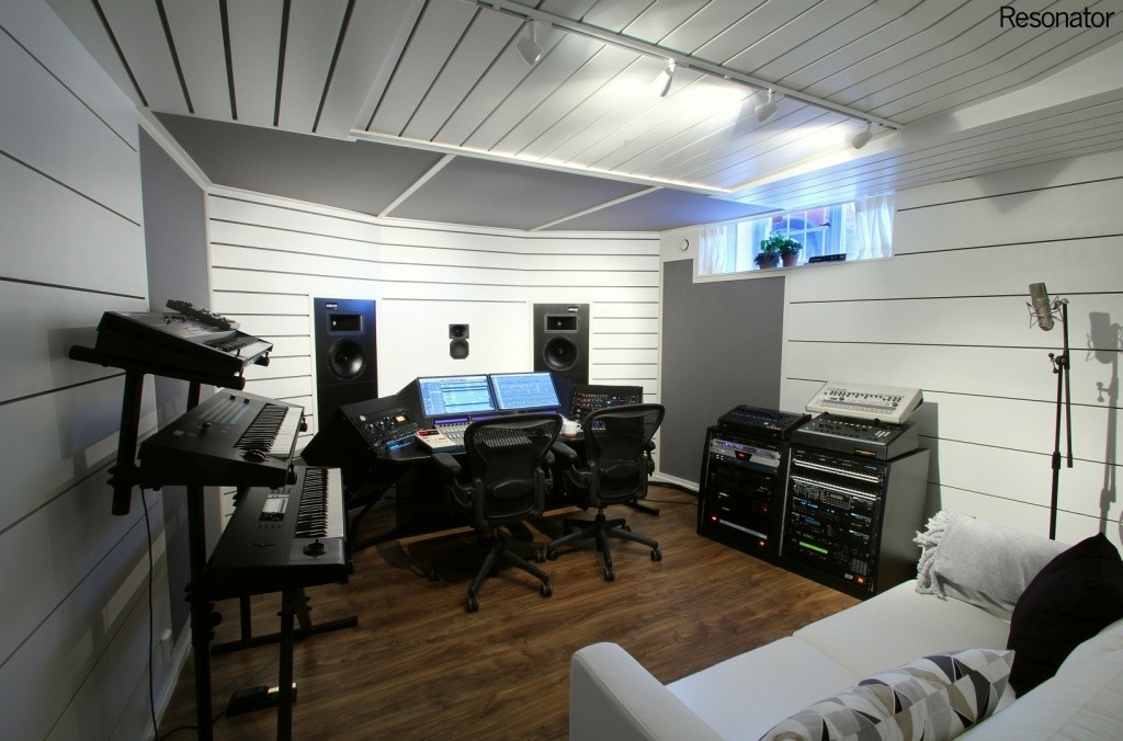

Ich mein du hast da noch den kompletten Reflexionskessel über dir mit deinem verwinkelten Dach da, an den Seitenwänden ist noch nix.

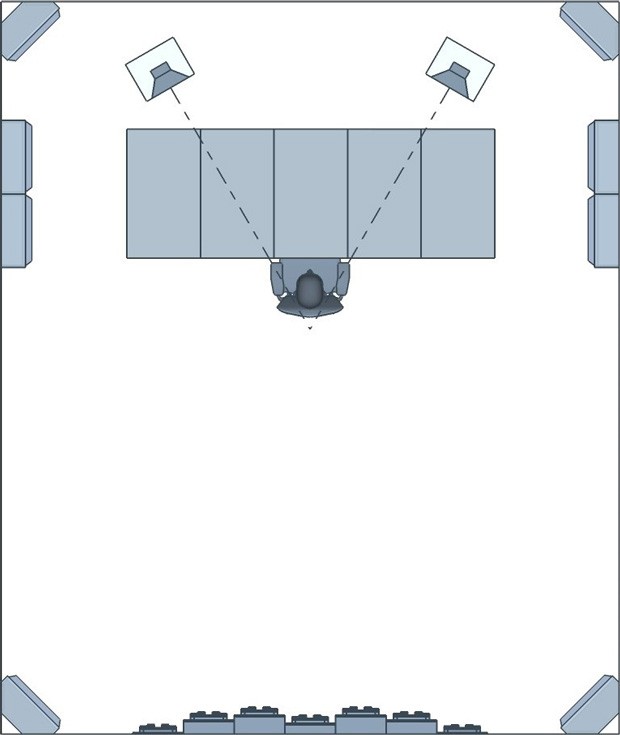

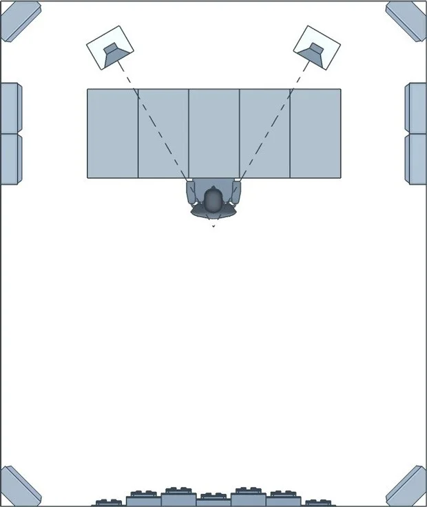

Solche Empfehlungen sind ja irgendwie überall zu finden und auch nicht falsch:
Das hast du ja gar nicht gemacht. Und mit den schrägen Teilen deiner Decke ist das auch nicht zu unterschätzen was sich da alles aufschaukelt.

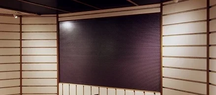

So kann was aussehen wenn man sich Mühe gibt:
Beachte die ganzen Schrägen und die voll absorbierenden Flächen. Da kommt nix zum Hörer zurück. Klar hat nicht jeder die Möglichkeit das so zu bauen.

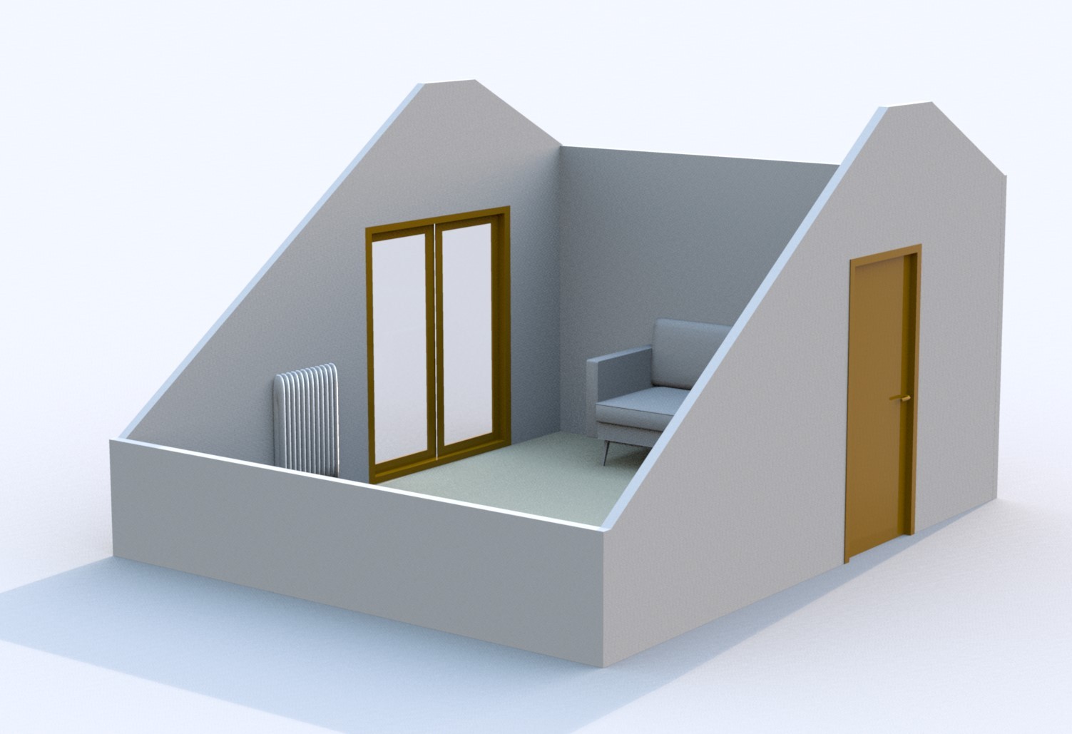

Wenn du magst bemaß mir mal das grob dann zeig ich dir was momentan noch in deinem Raum abgeht.
Gelb ist der Kniestockabsorber, den man hier natürlich nicht sieht. Monitore stehen aktuell bei 150cm SD auf einer Höhe von 138cm (HT), nahezu hintere Monitorkante an Schräge. Couch ist natürlich weg :) Ich sitze mit den Ohren ca. 120cm diagonal zu den Monitoren weg (also 94cm Dreieckshöhe bezogen auf die Mitte der Hypotenuse 150cm). Auf den Bildern im ersten Post siehst du ringsherum die Bassabsorber mit 60x60cm, in der Mitte die 3 Breitbandabsorber mit Tiefe 30cm. Von meinem Rücken bis zur Rückwand sind es 200cm, effektiv 140cm, da hier ja die Bassabsorber sind (auch unten auf dem Boden, also ein Ring um die Wand). Maße Heizung etc. müsstest du eigentlich noch haben.
Vergiss bitte eines mal nicht: So einen Raum, wie du oben zeigst, kann man dann machen, wenn man fest installieren kann. Ich muss 5 Mal um die Ecke denken, was ich hier mache. Und das geht ein Stück weit unter. Wenn du obigen Raum abbaust, sind Spachtelmasse und Farbe dein Freund (wenn man wenigstens an Schimmelvorbeugung und Co. gedacht, was hier und in anderen Foren leider sehr stiefmütterlich behandelt wird). An einer gebeizten Holzdecke, die nicht mir gehört, hilft keine Spachtelmasse und Farbe. Und wenn ich in anderen Threads lese, dass man die Konstruktion ja so machen kann, um ab und an mal nachzuschauen, ob sich Schimmel bildet, bekomme ich Plaque. Entweder mache ich es gleich richtig, oder ich lasse die Finger davon. Und manchmal bedeutet "gleich richtig" einen tieferen Eingriff, und das geht als Mieter nur bedingt. Wenn ich unüberlegt die Holzdecke zumache, freuen wir uns alle über tolle Ergebnisse, aber niemand wird später für einen Schaden haften. Und Schimmel kann einen ganzen Dachstuhl zerstören. Das sind keine 500 EUR Lehrgeld ...
Bei diesem Projekt ist nicht nur Fachwissen gefragt, sondern vor allem Struktur. Und das ist der Grund dafür, warum du nicht verstehst, was ich eigentlich erwarte. Wir fangen Seitenwände an, wollen die nach Subwoofermessungen fertig stellen, landen dann aber zwischendrin bei Reflektionen, Folie, Stoff, negativen Impulsen etc. Ich habe jetzt oft einen Teilabschnitt verlassen, ihn nicht zu Ende gebracht und widme mich anderen Baustellen, die dann neue Probleme mit sich bringen, ohne dass die andere gelöst ist. Ich kann nur für mich sprechen: Ich empfinde es als Chaos. Damit keine Missverständnisse aufkommen: Ich spreche den ganzen Verlauf und nicht direkt dich an. Hier gibt es so viele tolle Tipps und Ratschläge, nur bin ich absolut nicht dazu in der Lage diese in eine sinnvolle Reihenfolge zu bringen (sonst wäre ich nicht hier). Vor ein paar Wochen ging es vorerst nur um die Seitenwände. Vor ein paar Tagen schreibt @****** im Getümmel, gut wäre es jetzt die Reflektionen zu behandeln. Was mache ich jetzt? Ich versuche mich an die Reihenfolge hier zu halten, und das waren die Seitenwände. Da ich niemanden auf die Füße treten will, gebe ich dir den Vorrang. Jetzt sind wir doch bei den ER. Ich meine das echt nicht böse, aber ich bin es nun einmal, der hier vor Ort dann die Dinge ausprobiert und stundenlang herumprobiert.
Beispiel: Die Monitore stehen jetzt direkt an der Schräge. Die hintere Gehäusekante hat 1-2cm Luft zur unbehandelten Decke. Jetzt fange ich munter an ER's zu suchen. Später kommt dann jemand auf die Idee, dass auch noch hinter den Monitoren gedämmt werden muss, weil der Kniestockabsorber ja nicht ganz so hoch wie die Monitore ist. Kein Problem: Ich ziehe alles 20cm vor. Nur habe ich hier keinen rechteckigen Raum mit einer durchgehend konstanten Deckenhöhe. Ich habe immer die unberechenbare Variable "Schräge". Und ich habe auch auf beiden Seiten kein durchgehendes Mauerwerk. Die Chance, dass ich dadurch wieder sehr krude Ergebnisse bekomme, ist groß. Dann war das mit den ER's für umsonst. Vielleicht geht dann das Thema los, dass ich die Seitenwände verlängern, einen Teil der rückwärtigen Schräge dämmen muss etc.
Was ich oben geschrieben habe, ist ein gutes Beispiel. Das sind eigentlich Kleinigkeiten, die aber viel Arbeit mit einem Schlag zunichte machen können. Mich erinnert das an ein berufliches Projekt, bei dem sich das Team selbst organisieren sollte (ohne Teamleiter). Das war am Anfang ganz nett, jeder brachte sich mit ein. Und dann kam das Chaos, weil sich alles ohne Struktur verselbstständigte. Jene, die Amfang am lautesten "Ich brauche keinen Teamleiter" geschrien haben, waren die Ersten, die wieder einen haben wollten. Problem: Jeder brachte tolle Ideen mit ein, aber niemand koordinierte die Abläufe und brachte sie in eine sinnvolle Reihenfolge.
