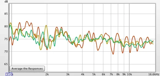

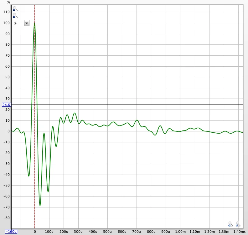

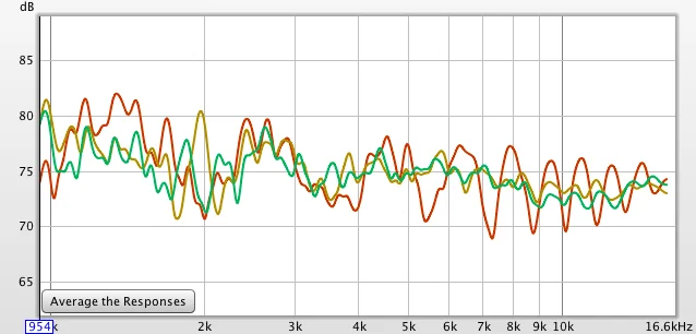

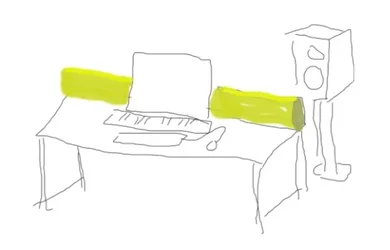

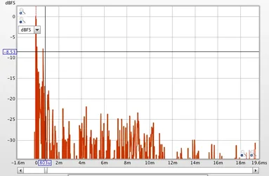

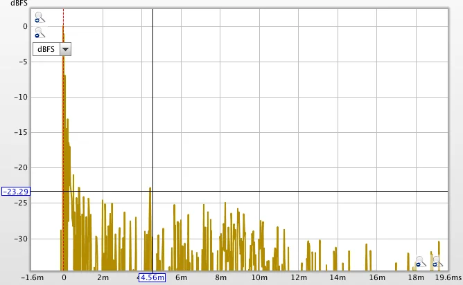

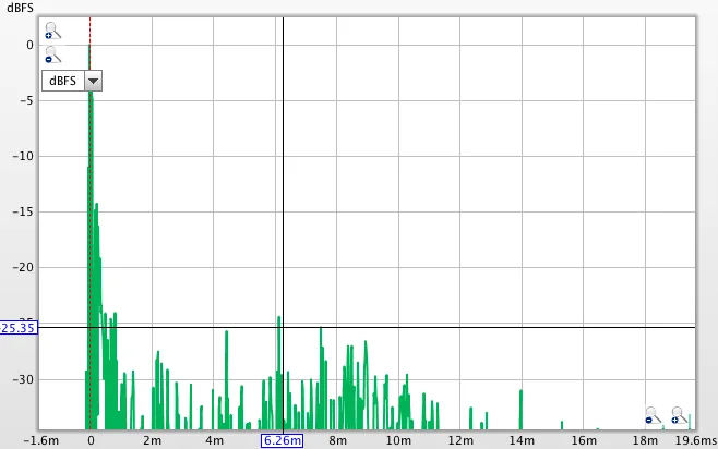

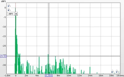

Basotect auf der Tischplatte...
Bei mir stehen tatsächlich zwei kleine Basotect-Platten 25x10x50 am Rande der Tischplatte :cool:
Allerdings vertikal, jeweils vor Monitoren. Damit bekam ich Kammfilter in Griff bzw. konnte ERs noch ein Stück minimieren.
Rot - ohne Platten
Gelb - Holz statt Basotect
Grün - mit Basotect
basotectplatten-1.webp 01 - SPL.webp02 - Impulse.webp 03 - Impulse Wood.webp 04 - Impulse Basotect.webp

@alexpen Schön wie du die Tischrefelxion in den Griff bekommen hast :) Aber ist es nicht so, dass sich die Frequenzen in den Mitten um so einen kleinen Absorber herumbeugen? Klar in den Höhen und oberen Mitten bringt das ordentlich was, sieht man ja auch an deiner Messung. Der erste Einbruch bei der typischen Tischreflektion liegt grob um die 500Hz, hat sich da in deiner Messung auch was verbessert? Mich würde mal die Messdatei dazu interessieren, wieviel es in den Mitten gebracht hat. Immerhin zeigt das ETC ja eine sehr sehr deutliche Verbesserung.

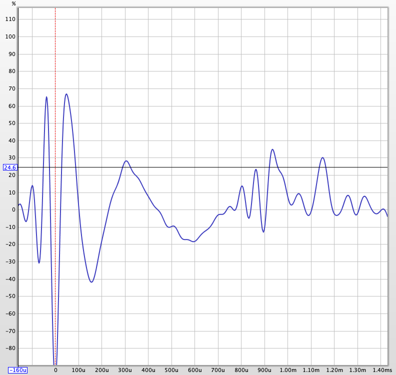

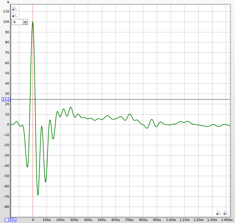

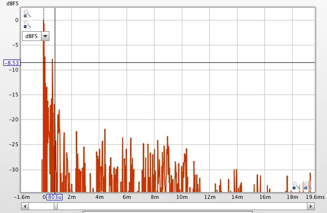

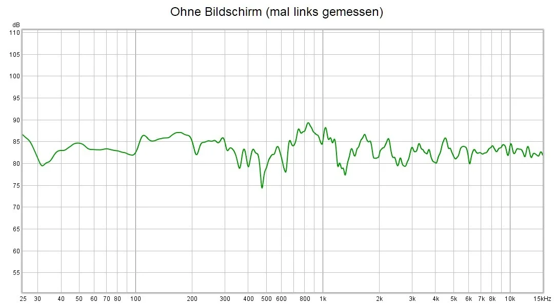

Hallo liebe Gemeinde :)
Also der Monitor ist es nicht:
Bei 100-200Hz geht es in dieser Messung etwas aufwärts, da die Neumänner jetzt überall auf neutral stehen (ich hatte vorher den Deskbereich an den Schaltern abgesenkt)
Edit: Am PC gemessen. Also ich finde die Messung des Impulses ok.
Fakt ist, dass die erste Reflektion bei ca. 900us ist, das sind ca. 30cm. Das einzige, was noch 30cm entfernt ist, ist halt die Schräge. Was dann bei 1.4ms kommt, dürfte dann der Schreibtisch sein. Der nächste auffällige Impuls ist bei 7ms, also ca 240cm. Bei 13,7ms ist wieder ein auffällliger. Nur: Wo sollen die in diesem Zimmer herkommen? Das sind ca.4,6m!

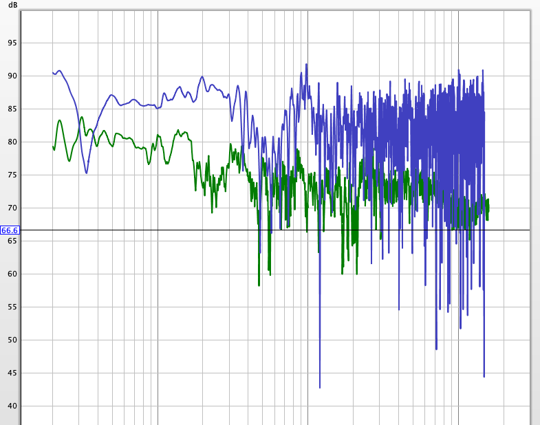

@cc-net, wo hast Du denn aktuell Breitbandabsorber? Sind denn Schräge und Seiten abgedeckt oder nicht?
Der Messung nach (mache "remove smoothing") sieht man, dass im Raum ab 1k immer noch ordentlich was los ist. Hier mal ein Vergleich mit meiner "Musikecke" (grün).

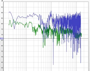

@****** im Getümmel
Grün ist so wie ich das kenne, Blau ist aus der letzten Datei von cc-net.
Soll u.U. nichts heißen und kann evtl. einfach irgendeine dumme Messeinstellung oder Verkabelungsfehler sein.

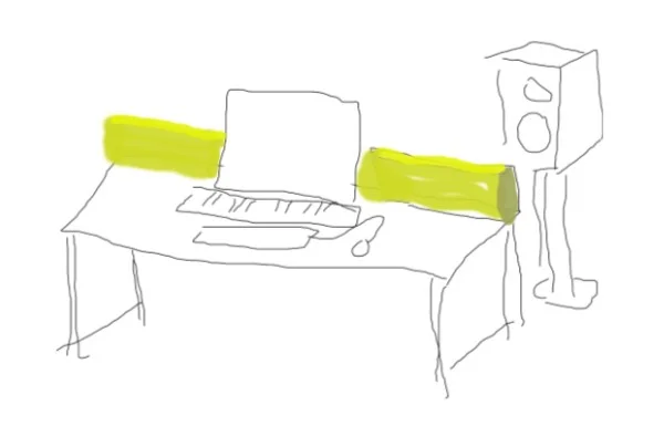

Die Lösung mit Basotecstücken auf dem Tischrand kam hauptsächlich gegen Kammfilter. Am SPL konnte man eine Verbesserung ab ca. 800 Hz erkennen.
@****** im Getümmel
Anhang anzeigen 67788Anhang anzeigen 67787
Läßt man das im REW auf der ersten Option (Heißt so wie die Messung benannt ist, als hier zB. 'L') oder stellt man das auf Step Response? Muss mich da echt nochmal einlesen, was genau welche Aussagekraft hat. Gibts da irgendwo gute Lektüre zu?
Magst trotzdem mal die Datei hochladen? Wäre echt interessant. Ab 800Hz klingt für mich auf jeden Fall plausibel bei den Dimensionen des Absorbers.

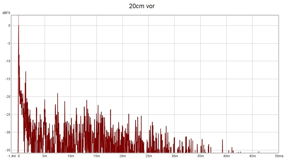

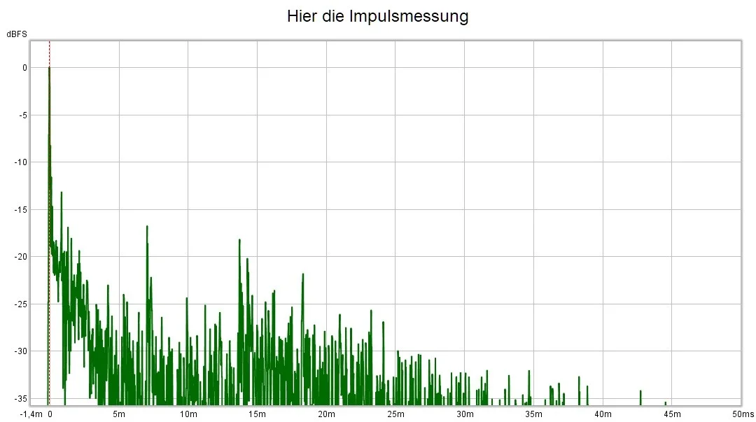

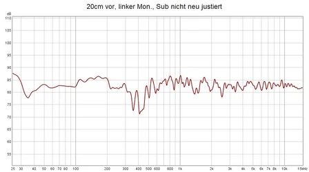

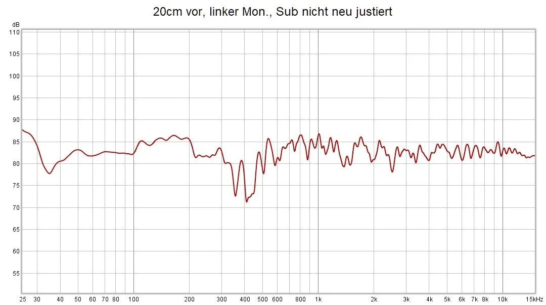

  • #456
Meine Rechnung stimmt :) 20cm und jetzt 1.2ms
Im oberen FG-Bereich hat es sich positiv bemerkbar gemacht, dafür übler zwischen 200-600Hz
Reaktionen: Lümmel im Getümmel
  • #457
Wie habe ich gerechnet?
Ich habe an einer Kante des Monitors die Distanz zur Holzecke gemessen, waren 30cm. Bei 20cm nach vorne war die Distanz 40cm.
900us/3*4 = 1.2ms

  • #460
Ich komme da auf einen Einbruch bei 416Hz (passt ja auch etwa mit dem Frequenzgang). Wenn du mit dem Speaker wieder näher an der Schräge bist, verschiebt sich der Einbruch deutlich in höhere Frequenzbereiche. Evtl so weit, dass die Speaker bei diesen Frequenzen nicht mehr besonders stark nach hinten-schräg-oben abstrahlen. Könnte erklären, warum ein Absorber dahinter nicht allzuviel verbessert. Dürfte dann aber mMn auch nicht so stark im Impuls auftauchen.
