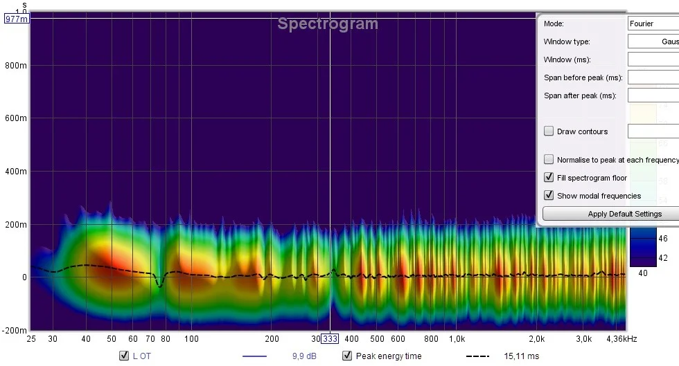

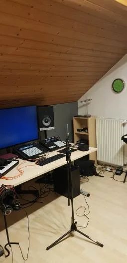

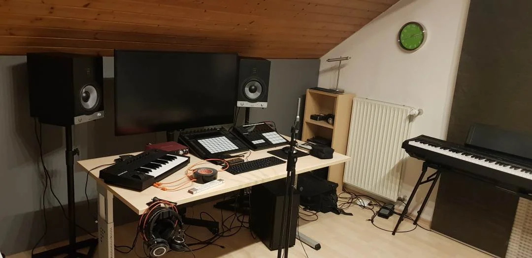

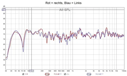

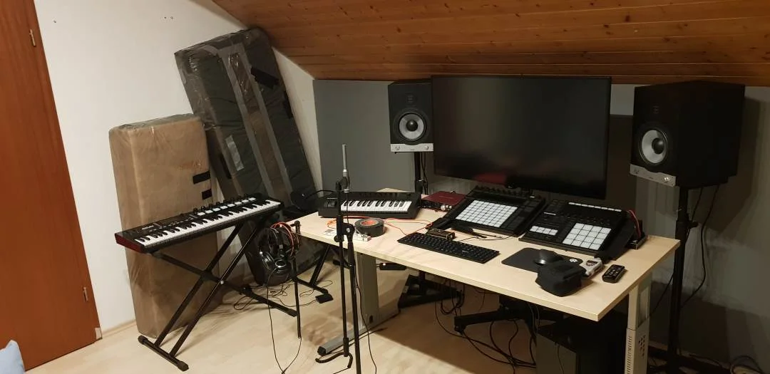

Hallo zusammen,
nach einem gescheiterten ersten Thread, wage ich es erneut Ich hoffe auf eure Mithilfe, konstruktive Kritik und ein nettes Miteinander.
Vorabinformationen:
Ich habe das Projekt „Homestudio“ vor ein paar Wochen gestartet, und mittlerweile hat sich einiges getan. Ingesamt habe ich hier schon 16 Packungen Isover TP1 verstaut, meterweise Rahmenholt verbaut und etliche m² Satinmolton verbraucht. Natürlich hat das schon einiges gebracht, aber es muss noch besser gehen. Und ich sage ohne schlechtes Gewissen: Als Neuling wurde ich leider direkt mit einem schwierigen Raum konfrontiert, der schwer zu bändigen ist. Vor zwei Wochen hatte ich das Vergnügen und habe den Kellerraum eines Kollegen mit ihm in ein Studio verwandelt, bei dem jetzt nur noch der Stoff und teilweise Laminat an die Konstruktion muss. Ein Kellerraum, 6,3m x 4,25m x 2,40m, eine Tür hinten und ein kleines Kellerfenster. Hier hat alles wunderschön funktioniert und nach 5 Tagen Dauerarbeit zu zweit war der Raum grob fertig. +-5dB bei 1/24 Smoothing. Die Tage müssen wir noch Laminat anbringen, da der Raum an manchen Stellen überdämmt ist. Übrigens ohne abgehängte Decke, dafür mit großem Deckensegel (3mx3m) und ringsherum Bassabsorber an den Ecken und Deckenkanten. Tolles Gefühl, ich habe schon verstanden, wie es funktioniert - unter idealen Bedingungen. Nur: Das war nicht mein Raum, und hier zuhause kehrt Ernüchterung ein. Ihr könnt mir glauben: Es ist frustrierend, wenn man es bei jemanden anderen hinbekommt, aber man zuhause seit Wochen noch nicht einmal mit der Bassbehandlung fertig ist, weil hier bekannte Vorgehensweisen nicht so greifen. Ok, das liegt auch daran, dass ich mir viel Mühe bei der Sache gebe, und soweit ich kann, alles modular baue, um die Sachen auch später in einem anderen Raum ohne großen Aufwand wiederverwenden zu können. Das erkennt man daran, dass ich gerne demontierbare Elemente baue.
Jede Änderung in meinem Raum bringt neuen Ärger mit sich. Ich schließe ein Loch, und das nächste tut sich auf. Eine Zeit lang war die Wand die beste Seite, aber halt noch eine heftige Mode bei 69Hz in Richtung Kniestock (hier waren die vorherigen Absorber unter den Ecken der Schrägen wirkungslos. Also Radikalmaßnahme: Kniestock komplett dicht machen. 7,5 Packungen Isover eingepackt (also die Dicke des Absorbers beträgt 62,5cm). Fazit: Plötzlich hatte ich ein breitbandiges Loch von 70-90Hz mit teilweise 20dB Pegelabfall. Das sind Dinge, die ich mir nicht erklären kann. Dieses Phänomen hatte ich nämlich anfangs im leeren Raum unter der Dachschräge. Also habe ich wieder zum Testen die Abhörposition unter die Schräge, was eigentlich gar nicht mehr vorgesehen war. Da schaut es jetzt nach dieser Maßnahme etwas besser aus, aber immer noch viel zu wild.

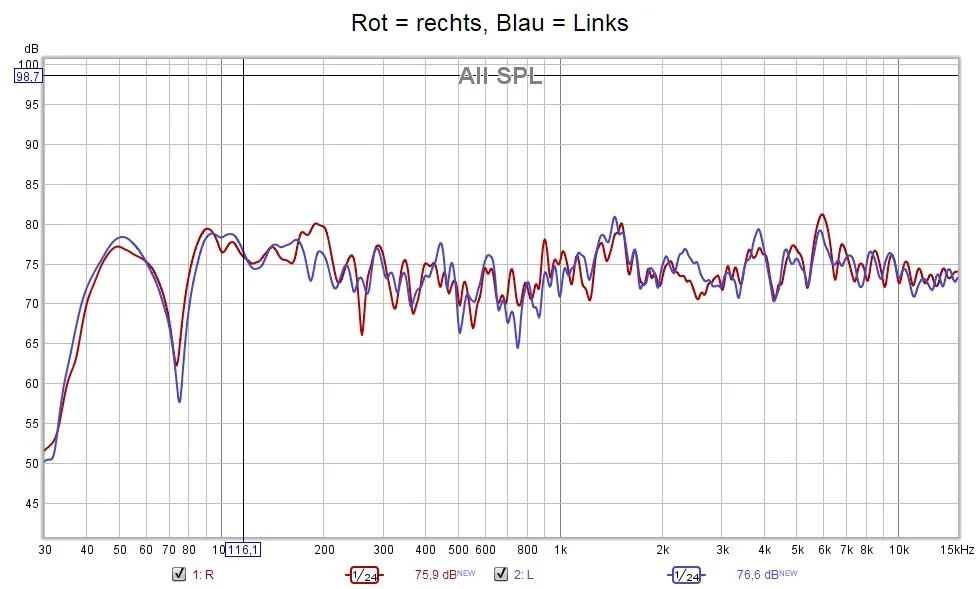

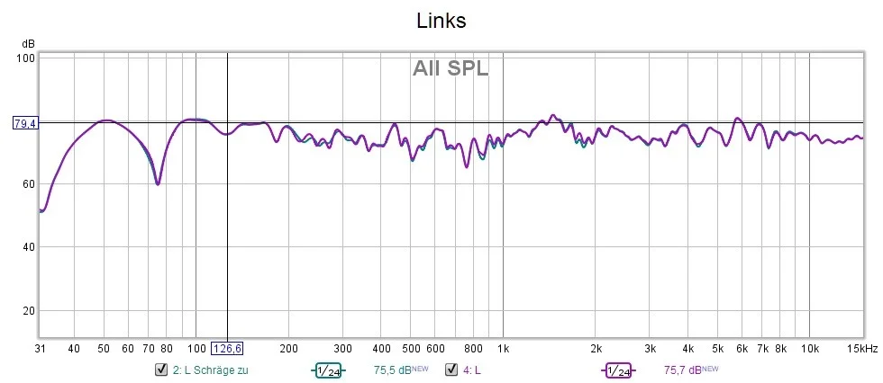

Da wäre beispielsweise dieser fiese Dip bei 72 bzw. 75 Hz. Warum diese Abweichung? Das liegt an Zimmer- als auch an Balkontür. Die Balkontür lässt mehr Bassenergie entweichen und ist nicht plan zur Wand. Sie ist 20cm zur Außenwand eingelassen. Daher verschiebt sich auch der rechte Dip in der Frequenz nach unten. Die Zimmertür hingegen ist relativ plan, aber von der Fläche kleiner, daher ist der Pegelabfall auch stärker, weil mehr Energie reflektiert wird.
Anders schaut es natürlich aus, wenn ich die Zimmer- oder Balkontür öffne. Hier gewinne ich zwischen 10-12dB zurück. Das passt auch zu meinen Messungen bzgl. maximaler Schalldruck. Dieser befindet sich an den seitlichen Wänden und ist im Bodenbereich am stärksten. Nach oben bis zur Decke gemessen nimmt er kontinuierlich ab und bleibt dann stehen. Was mich irritiert, sind die 75Hz zwischen den Wänden. Hier komme ich auf eine Wellenlänge von 4,57m, die hier nicht reinpasst. Der Raum ist 3.90 bzw. 4.10m (Balkontür) breit. Kann das jemand erklären?
Das ich es hier nie schaffen werde einen symmetrischen Frequenzverlauf hinzubekommen, ist mir klar. Aber hier sind im SPL-Diagramm trotzdem auch nach oben ziemliche Schwankungen, die mir Kummer bereiten. Z.B., dass sogar bei 750Hz ein Dip vorhanden ist. Wie gesagt, ich kann mich jetzt nur an den Erfahrungen mit dem Kellerraum orientieren.
Ich bin ganz ehrlich, dass ich jetzt mit meinem Latein am Ende bin, was nun die sinnvollste Maßnahme ist. Ich muss irgendwie die Seitenwände behandeln. Da bin ich natürlich eingeschränkt (Tür und Balkontür). Die Lösung werden natürlich Stellwände sein. Aber wie breit, wie hoch, wie dick? Reichen 200mm bei 75Hz? Soll ich es lieber mit einem HH versuchen, um Platz zu sparen? Was mache ich später mit der Holzdecke? Fragen über Fragen. Übrigens: Ich habe, um flexibler zu sein, zwei Balken montiert. Ursprünglich waren die für ein Deckensegel angedacht, als die Monitore noch an der Wand standen.
Was mir fehlt, ist ein Plan, der die nächsten sinnvolle Schritte beinhaltet. Zum Schluss sitze ich auf 2 m² umgeben von Glaswolle und habe Kopfhörer auf Noch schlimmer: Der Raum ist zu 100% nicht geeignet. Material ist jedenfalls genug da, egal ob Mineralwolle oder Basotect (hier konnte ich 1,9m³ aus einer Insolvenzmaße zum Spottpreis kaufen und habe zugeschlagen, 0,8m³ wurden im besagten Kellerraum montiert).
Noch einen schönen Sonntagabend, und ich hoffe mal, dass es dieses Mal klappt.

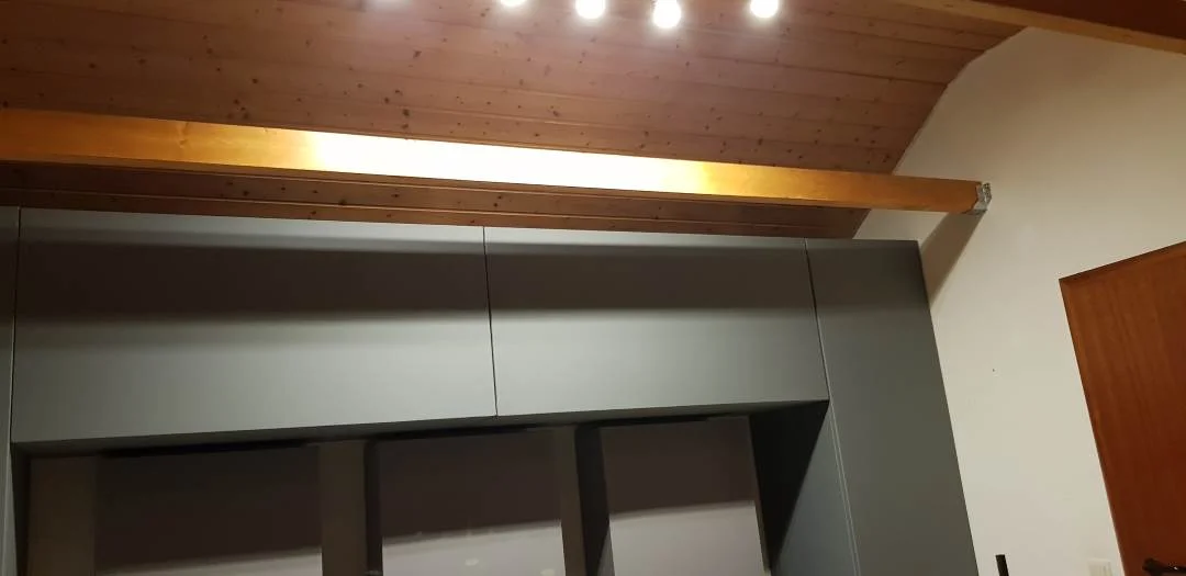

Hast du mal versucht, deine Decke mit einzubeziehen? Ich würde das ganz pragmatisch machen und an den Stellen, wo dein Druckmaximum herrscht (das wird im Bereich der Türen sein) oben einfach jeweils eine Packung Dämmung (kannst du zu lassen zum testen) lose hinlegen/temporär befestigen und schauen, wie sich das auswirkt.
Viele andere Möglichkeiten hast du ja nicht, deshalb könnte der große Deckenbereich eine Hilfe sein.

Hast du beim aktuellen Stand mal probiert ohne Bildschirm und Schreibtisch zu messen? Wäre auf jeden Fall interessant in wie weit sich das auf den Frequenzgang auswirkt.
Reaktionen: Deaktivierter_User_5345345

Zum Thema Decke: Ja, das habe ich schon für das Bassproblem versucht. Ich habe mit Zwingen eine einfache Konstruktion an die Balken angebracht und Glasswolle mit 300mm Dicke ausgelegt. Das wird später für den oberen Frequenzgang (Glättung) noch von Bedeutung werden. Allerdings zeigte es beim "Bassproblem" erwartungsgemäß keine Wirkung, weil das Problem zwischen den Seitenwänden besteht. Was ich schon jetzt sagen kann: Ohne Beplankung wird es bei mir nicht gehen, da der Raum schon jetzt ohne die restliche Behandlung relativ trocken und bis auf Ausnahmen im grünen Bereich ist (der wieder rot werden wird). Auf jeden Fall: Schräge und Decke werden noch mal ein wichtiges Thema werden, aber ich stelle das für das aktuelle Problem noch mal hinten an.
Dein Tipp mit pragmatischer Vorgehensweise ist absolut korrekt und hilfreich. So gehe ich übrigens schon länger vor. Ich habe mir damals direkt nach den Messungen Testpakete aus Glaswolle in diversen Abmessungen und Dicken angefertigt, die ich hier beim Messen lustig herumschieben kann. Anders hätte ich in diesem Raum schon einen Nervenzusammenbruch bekommen :confused:o_O:D (in einem der obigen Bilder sieht man auch zwei dieser "Testpakete stehen")
In der Theorie ist es eigentlich nicht schwer dieses Loch zu stopfen. In der Tat kann ich einiges erreichen, wenn ich die Bereiche mit Glasswolle behandle. Sogar mein eigener Körper schafft es auf der rechten und linken Seite bei richtiger Position wieder 10dB zu gewinnen (man kann mich allerdings nicht mieten :D). Das Problem sind leider Zimmer- und Balkontür sowie Heizkörper, weshalb ich an Stellwände denken, die den Raum aber dann derart klein machen, dass man sich hier gar nicht mehr wohlfühlen mag (der Raum wird langsam zu einer Kabine). Deshalb suche ich eine Lösung, die den geringsten Platz benötigt. Dann gibt es auch noch Gestaltungsfragen. Lässt man eine Stellwand hinten offen etc. Noch kurz zu einem weiteren Thema. Deswegen auch das Thema HH. Die Funktionsweise verstehe ich, nur fehlt mir die Erfahrung, ob ein oder mehrere HH für ein solches Problem ideal ist.

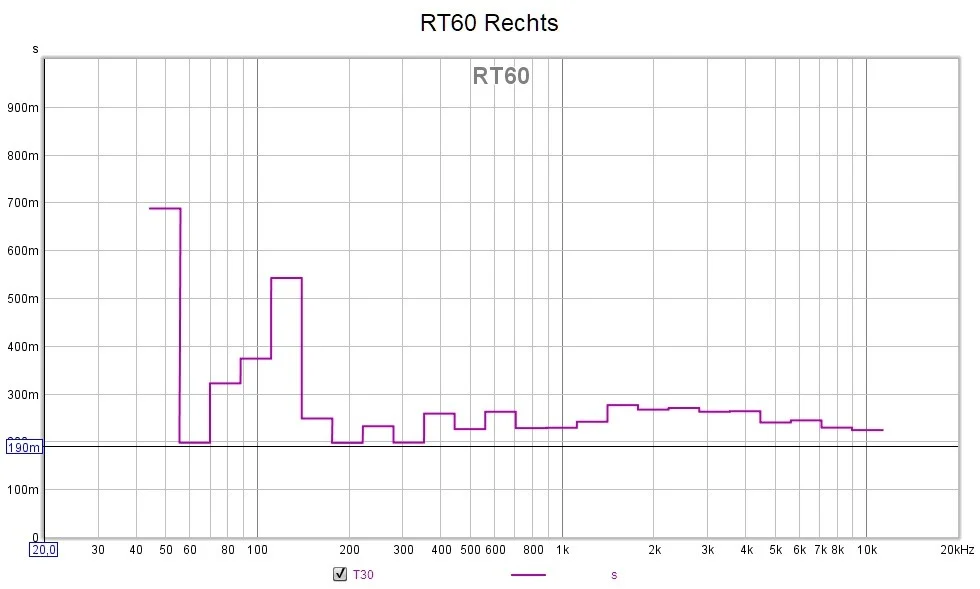

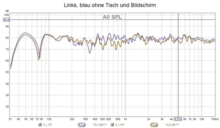

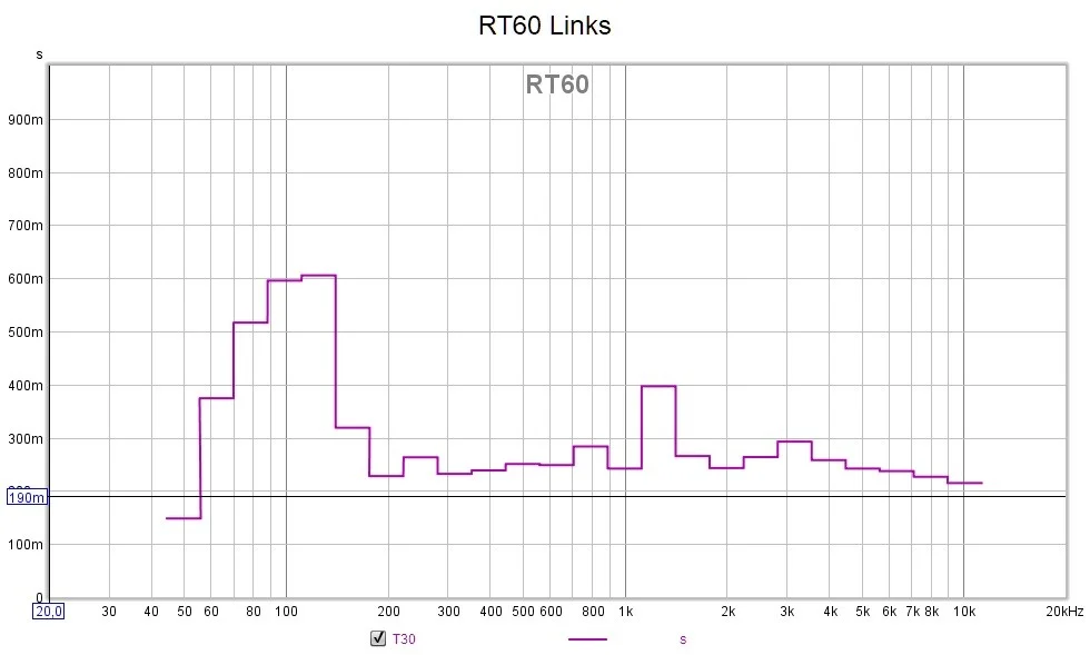

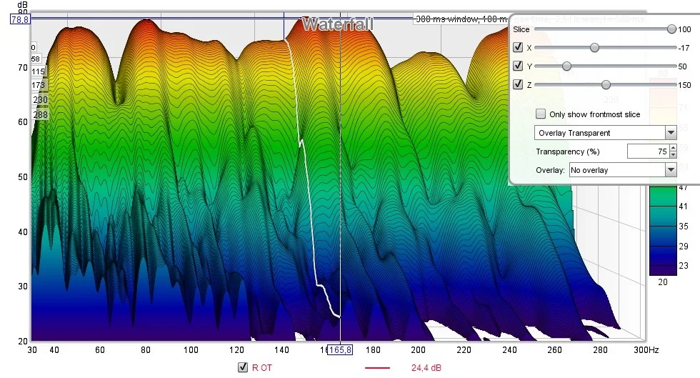

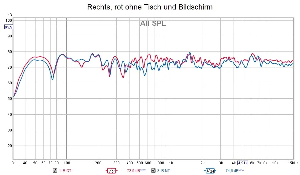

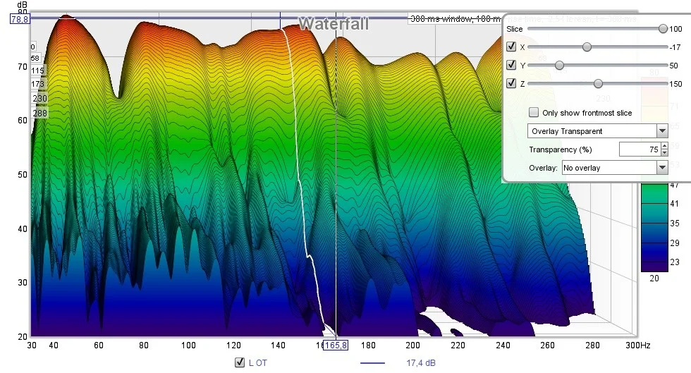

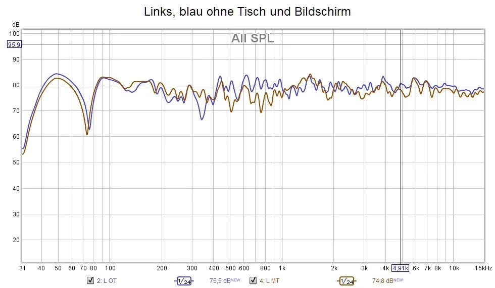

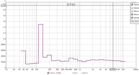

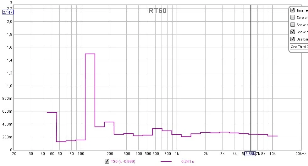

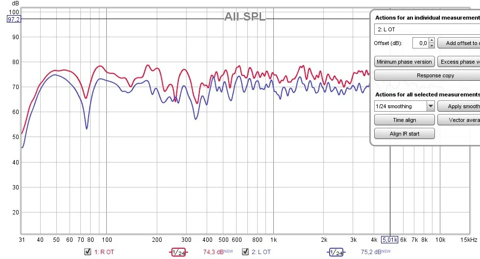

Hi Eff16,

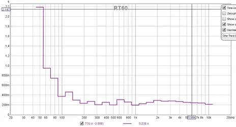

so schaut's ohne Tisch und Monitor aus:

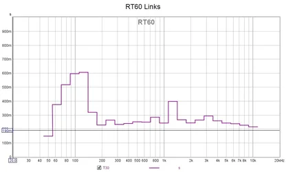

20190325_150135.webp SPG_R.webp SPG_L.webp WF_L.webp WF_R.webp RT60_R.webp RT60_L.webp ALL_SPL.webp
Grüße
cc-net
P.S.: Ups, habe die Monitorlautstärke nicht exakt eingepegelt, sorry

QUOTE="Eff16, post: 2707865, member: 71219"]
Vielleicht kannst du die Kurven des Frequenzgangs auch nochmal übereinanderlegen (mit und ohne Tisch)[/QUOTE]
Kein Problem ...
r_ot.webp l_ot.webp [

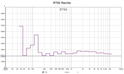

So extra registriert um hier mal zu antworten. Bin seit Jahren stiller Mitleser und habe mir selber und im Bekanntenkreis auch den einen oder anderen Raum eingerichtet. Mein letztes (noch nicht abgeschlossenes) Projekt ist ebenfalls im Dachgeschoss mit Dachschräge, allerdings symmetrisch von den Schrägen. Vielleicht an anderer Stelle mehr dazu.
Bei dir sieht die Modenbedämpfung soweit schon gut aus. Wundert mich auch nicht, denn gerade die wichtigen 4 Ecken unter den Schrägen hast du bereits gut mit Bassabsorbern behandelt. Dazu den kompletten Kniestock, was ebenfalls effektiv ist. Ansatzpunkte bei Dachschrägen wäre noch oben an der Decke. Wenns wie bei dir schon fast zusammenläuft kann man da komplett auffüllen, bei breiteren Decken wie bei mir auch nur die Kanten. Oder natürlich ganz Abhängen. Aber wie gesagt die Raummoden sehe ich bei dir weitgehend als gelöst an.
Die Einbrüche bei 73 bzw 75Hz zeigen, dass hier weitgehend Symmetrie zwischen den Speakern herrscht. Sie dürften somit von den Reflektionen der Seitenwände und/oder des Bodens stammen.
Die einfachste Lösung wäre ein Subwoofer, den du so platzierst, dass die auftretenden Reflektionen nicht mehr im kritischen Bereich liegen. Sprich dass die Einbrüche unterhalb der von dir angepeilten 30Hz liegen oder oberhalb der Trennfrequenz zu den Speakern. Der 75Hz Einbruch der Speaker spielt dann keine große Rolle mehr, da hier bereits der Subwoofer die Hauptrolle übernimmt. Sollte später doch noch eine leichte Delle im Frequenzgang bestehen kann man die evtl per EQ korrigieren. Jedenfalls läßt sich über die wesentlich flexiblere Aufstellung mit Subwoofer mMn einiges rausholen.
Nur mit Absorbern bist du beim Boden sowieso machtlos und bei den Seitenwänden müsstest du (rein theoretisch) für den Bassbereich dicke und breite Absorber jenseits von Gut und Böse anbringen.
Trotzdem gehören an den Seitenwänden natürlich die Reflektionsflächen mit den üblichen Maßnahmen behandelt. Ich denke das wird bei deiner Messung noch deutlich im ETC zu sehen sein.
Genauso würde eine Optimierung des Tischs was bringen. Deine neue Messung sieht ab den Mittenbereich aufwärts etwas 'aufgeräumter' aus. Ohne Smoothing würdest du wahrscheinlich weniger Kammfiltereffekte erkennen. Und das ETC wird ohne Tisch auch besser aussehen. Den Tisch anzuschrägen, kleiner zu machen oder diffuser zu gestalten wird vermutlich nicht umzusetzen sein. Du könntest noch damit experimentieren die Speaker tiefer zu stellen und dafür anzuwinkeln. Ich bin da aktuell selber am optimieren, habe allerdings 3 Stück 32-Zoll Bildschirme ebenfalls unterzubringen. Ich denke in vielen Studios läßt man an genau diesem Punkt aber auch fünfe gerade sein. Das ganze ist irgendwie immer ein Kompromiss mit der restlichen Ergonomie des Arbeitsplatzes.
Auf jeden Fall wäre es nicht verkehrt, wenn du die ganze Messung posten würdest, dann könnten wir auch mal ins ETC, usw reinschauen.
So habe ich das auch momentan erwartet. Es reflektiert an Schräge und Decke zugleich, was in manchen Frequenzen kollidiert und den Pegel "drückt". So erkläre ich mir das jedenfalls aus der bisherigen Erfahrung heraus, was natürlich auch falsch sein kann.

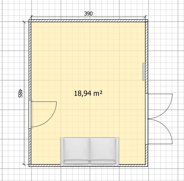

erst einmal "Hallo" und echt nett, dass du dich direkt angemeldet hast. Ja, auf Kniestockseite und Rückwand kann ich tatsächlich nicht mehr machen, hier ist alles ringsherum mit Glaswolle dicht. Ich könnte noch die Mitte der Rückwand füllen (dort, wo die 3 Absorber sind), aber das bringt messtechnisch fast gar nichts mehr (hatte es testweise komplett zu). Problematisch sind die Seitenwände, aber wie gesagt: Platztechnisch problematisch. Ich habe hier schon probeweise die Flächen mit 500mm Isover abgedeckt, was auch sehr viel bringt, aber dann kann ich hier kaum noch laufen, nichts mehr stellen und sitze wirklich in einer Kabine, habe kaum noch Tageslicht und bekomme die Türen nicht mehr richtig auf.
Was du schreibst, ist richtig: Der Problembereich basiert jetzt (bezogen auf Bass) auf den Seitenwänden und dem Boden - hier kann man auch das Druckmaximum messen.
Zum Tisch: Den habe ich erst kleiner gemacht. ich habe mir vor wenigen Monaten einen neuen Schreibtisch gekauft, der 2 Meter breit und L-förmig war. Ich habe schnell gemerkt, dass dies für das Projekt nicht gut ist, also Tisch auf 160m umgebaut, was natürlich nur mit einer neuen Tischplatte ging. Das mit den Kompromissen ist schon so eine Sache. Ich bin ewig zwei Monitore gewohnt. Jetzt habe ich einen weggelassen, und nutze nur noch den 43'er. Aber wenn alle Stricke reißen: Ich kann auch einen neuen Tisch bauen, aber das ganz am Schluss.

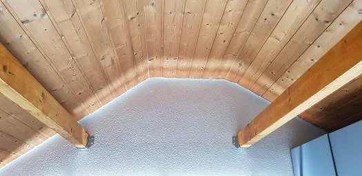

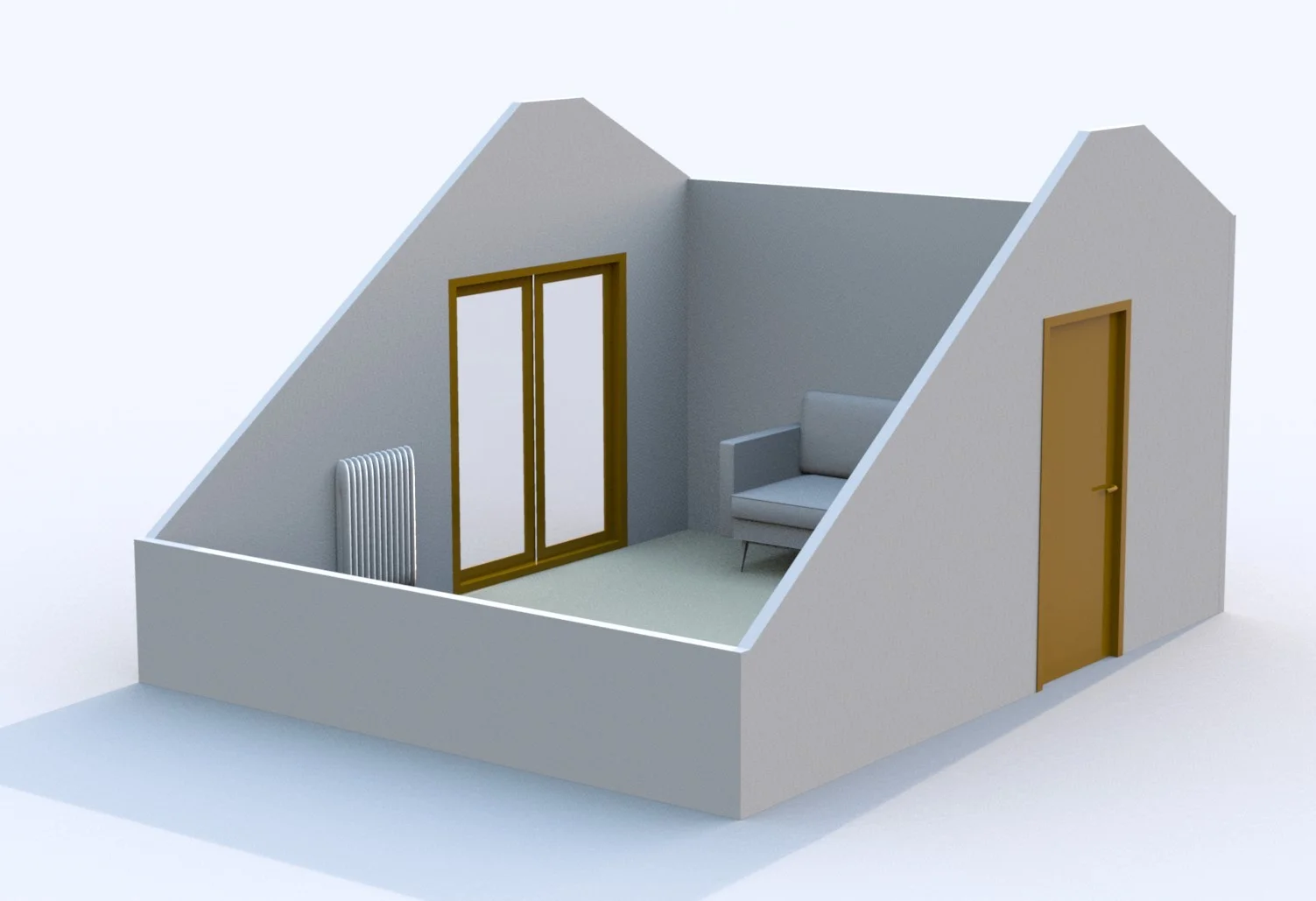

Ich denke, die Decke würde ich gerne hier zur Diskussion stellen. Schauen wir uns mal meine Decke genauer an:
Der zum Boden parallele Bereich ist 60cm breit. Die Balken kann ich versetzen. Ich könnte mir vorstellen die Decke über den Balken (das wären ca. 2m von Schräge zu Schräge mit einer 300mm-Schicht Isover TP1 dichtzumachen. Tiefer möchte ich nicht - ich würde mich hier allmählich erdrückt fühlen. Die Frage stellt sich natürlich: Hat dies die versprochene Wirkung, oder genügt ein gut gefülltes Deckensegel (gerne auch 300mm von z.B. 2x2m). Wäre es mein Haus, dann würde ich anders vorgehen. Nur: Es ist ein Mietshaus, und ich weiß nicht, wie lange ich hier noch wohne. Es können 10 Jahre aber auch nur 1 Jahr sein. Ich schaue halt darauf, dass ich alles so gestalten kann, dass ich es im Falle eines Umzug ohne großen Aufwand wiederverwenden kann. Das sind halt die Punkte, in denen ich keine Erfahrungswerte habe. Hier bin ich auf Ratschläge (so wie deiner) und Erfahrung anderer angewiesen.

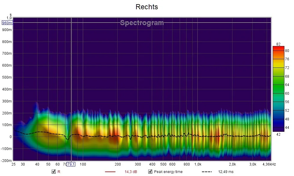

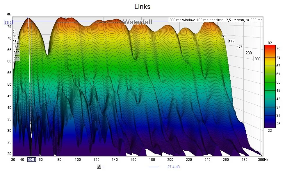

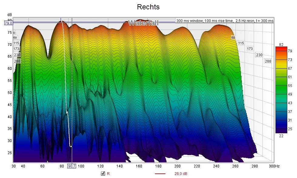

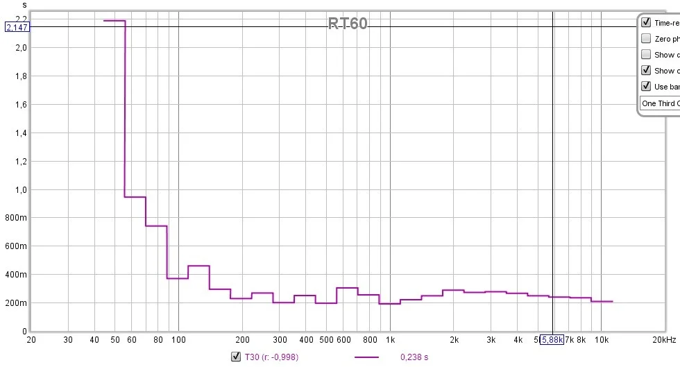

So, du wolltest noch eine Messdatei:
http://tinyurl.com/y6sg2xja (erstellt mit REW V 5.20 beta 6)
Viele Grüße
cc-net

Wie ist denn die maximale Deckenhöhe?
Auch hier wieder, das ist relativ leicht ohne feste Installation auszutesten. Alles unter der Prämisse, den Dip Übeltäter zu finden. Dieser Deckenaufbau hats in sich, wer das praktisch noch nie gemacht hat, kann sich wohl nur durch austesten annähern.
Wenn ich mir die Raumskizze anschaue, sagt mein Bauchgefühl, dass ich dringend die Schräge untersuchen würde.

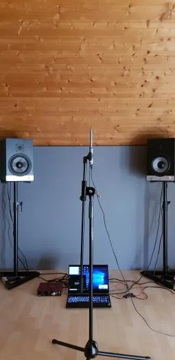

Mal die Lautsprecher ein wenig nach links und rechts, oben und unten umpositionieren sollte Klarheit bringen ob es sich um einen SBIR von Boden und/oder Seitenwänden handelt. Ich gehe davon aus, dass das so ist. Rein optisch passen die Frequenzen zur Entfernung der Lautsprecher (1,10 bis 1,20m) zum Boden aber evtl auch zu den Wänden. Nach paar Messungen weißt du woran du bist.

Das mit der Decke hatte ich ja bereits versucht, allerdings nicht bis ganz oben. Das hat den Frequenzbereich leicht geklättet, aber die Nachhallzeit im Bass kaum verändert.

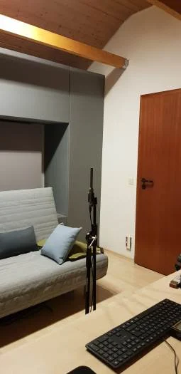

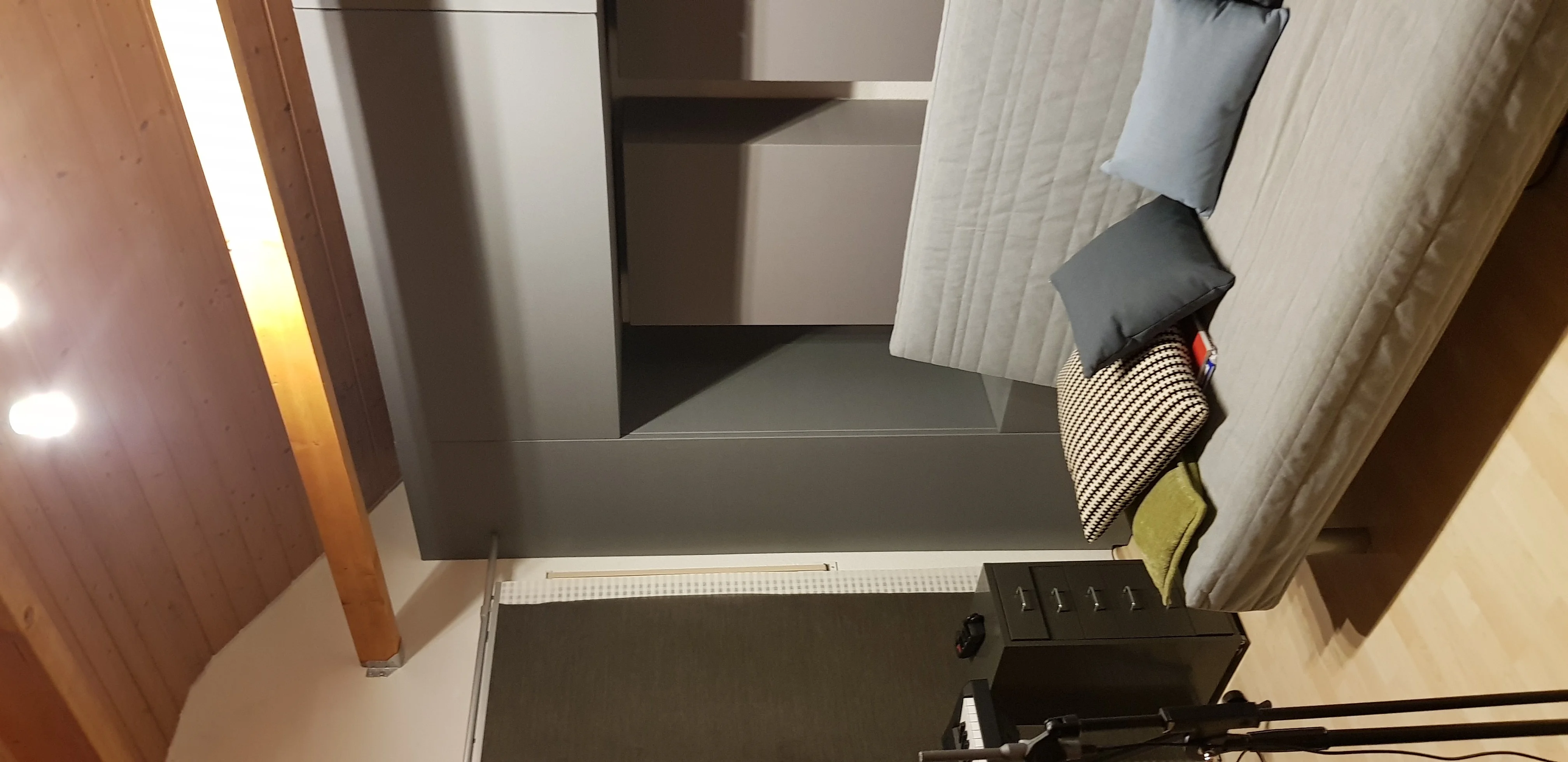

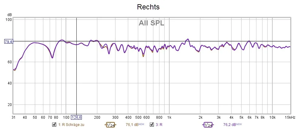

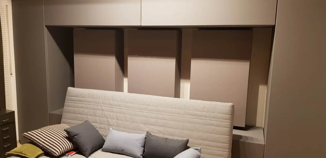

So, ich habe meine Antwort an dich kurz unterbrochen, um etwas zu versuchen. An der hinteren Wand ist ja auch eine kleine Schräge. Ich habe jetzt 5 Pakete mit 1250x625x 300mm da reingeschoben, die dann noch ca 40cm den Balken überragt haben. Mich macht das wahnsinnig. Es verändert fast überhaupt nichts:
Das war auch der Grund, warum ich damals verzichtet habe, hier die Schräge komplett auszufüllen und nur wandhoch zu gehen (2,40m).
Wenn ich mit meinem Körper hier bei 75Hz durch das Zimmer laufe, ändert jede Position den Pegel im RTA. Deshalb kann ich den RTA hier auch nicht nutzen, wenn ich die Pakete testweise wo halte. Mache ich die Tür auf und stelle mich in neben den Tisch, schnellt der Pegel 12-13dB in die Höhe.
Natürlich muss hier die Ursache gefunden werden. Deswegen ist es auch gut, wenn hier mehrere Meinungen vorhanden sind. Mal abgesehen vom Sub, denn ich auch ohne die vorhandene Problematik wollte.
Ich finde deinen Ansatz der Ursachenklärung gut, und das ist auch in meinem Interesse, bevor ich wieder Zeit und Geld in etwas investiere, was vielleicht nur minimal das Problem löst. Nur: Welche Methode gibt es, um die Übelquelle zu finden? Die ganzen Modenrechner für quaderförmige Räume greifen hier nicht.
