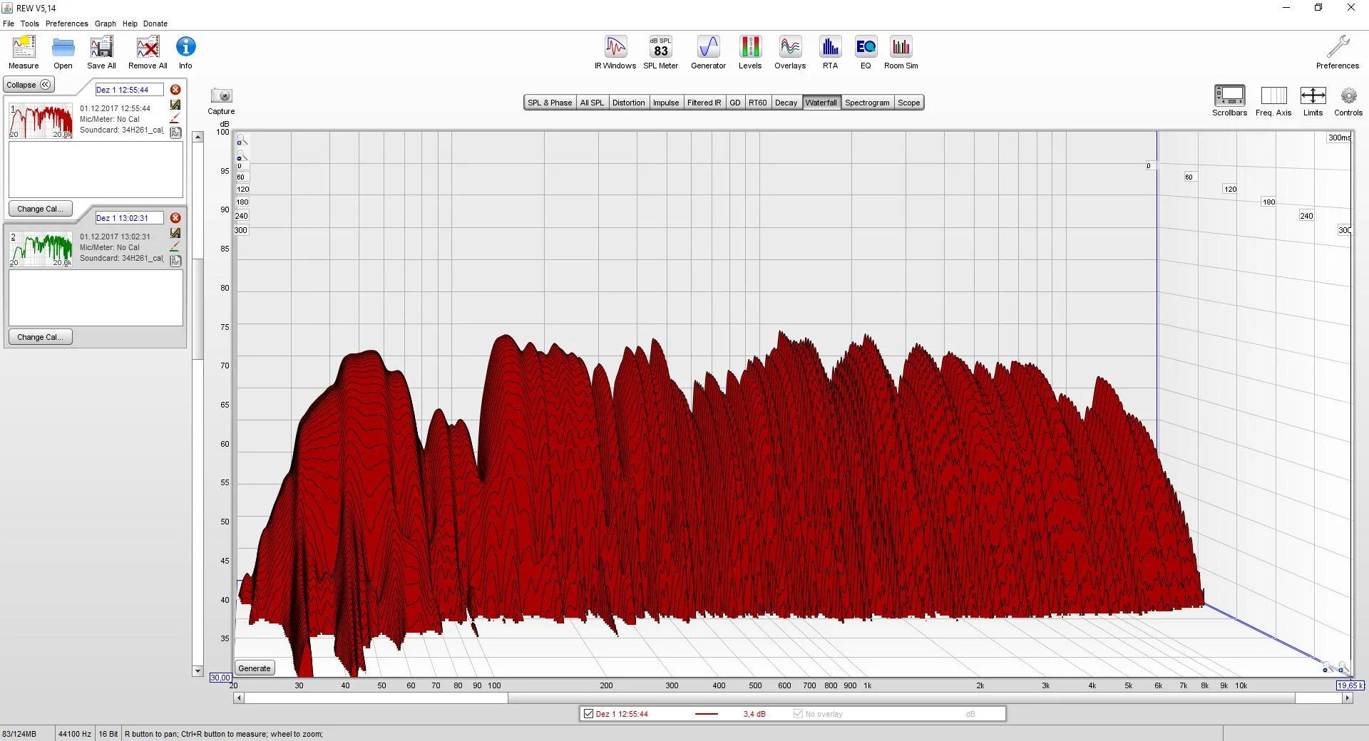

Habe selbst die BLACKs jedoch mit SUB Amber in nem um die hälfte kleineren Raum und letzt auch ne Messung gemacht und erschrocken was raus kam. Habe nur kleine Standardmaßnahmen wie Ecktraps vorne und Basotect an den Erstreflexionen links, rechts und an der Decke.
Hoffe bekomm hier auch noch etwas brauchbares für mich mit.
Nachhallzeit ist ja schon OK aber eben der Frequenzgang (100Hz Loch) denke Raummoden bedingt. L 3,80m B 3,45m H 2,52
Falls einer spitzfindig ist, ja habe den CALfile ausversehen zur Soundcard gesetzt, aber das macht das Ergebnis nicht wirklich anders

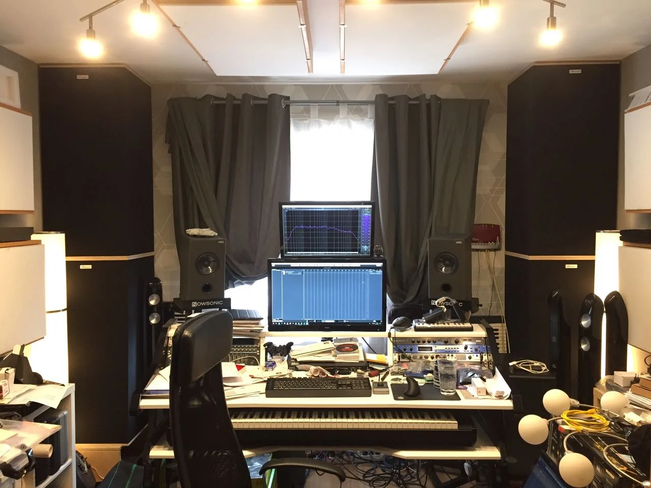

So, nachdem der Keller naß war und ich den Raum zurückbauen musste beginne ich quasi bei Null. Der neue Plan sieht vor den Raum zu entkoppeln und so möglichst effektiv vom Rest des Hauses abzuschirmen. Ich würde mich über euer Mitdenken freuen und auch gerne alle Alternativen diskutieren bevor es dann so richtig losgeht. Die Maße des nun leeren Raumes stelle ich die nächsten Tage ein. Muss dann der Beitrag im Forum verschoben werden? Wird ja dann eher ein Workshop zur Isolation und Dämmung.
Freu mich jedenfalls wenn ihr mit diskutiert und hilfreich Tipps beisteuern könnt. Ich könnte mir auch vorstellen den Bau in Fachhände zu geben, oder professionelle Hilfe anzunehmen. Also dann mal los!
