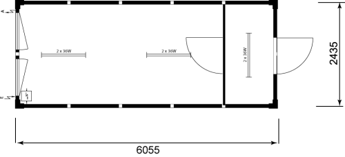

Schnitt des Containers:
Boden und Dach sind mit 100mm Mineralwolle gedämmt, Wände mit 60mm. Innenwände Spanholzplatten.

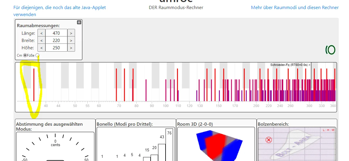

Ich habe mal versucht die Innenmasse Deines Containers zu schätzen.
Schau mal
[ATTACH=full]95396[/ATTACH]
Deine 1-0-0 Mode liegt im Vergleich zu meinem Raum sehr tief, d.h. Du brauchst mehr und dickeres Treatment. Da aber in der Rückwand eine Tür ist und vorne die Fenster sind, hast du wenig Platz zum behandeln, das ist ein großes Problem. Außerdem ist die Breite mit ca 220 cm, nach Behandlung mind. 50 cm schmaler wird, dann sitzt Du mal wirklich sehr beengt. Hinzu kommt, es soll gleichzeitig als Home Office dienen, dass ist bei mir ja ebenfalls der Fall, also was brauchst Du dafür im Raum und ich betone es gleich, was ist lebensnotwendig !!!
Sei Dir einfach bewusst, das Thema Akustik ist nicht kompromissbereit, d.h. für jeden Kompromiss, den Du eingehst, verzichtest Du auf einen Teil des "für Deinen Raum" perfekten Ergebnisses.
Da Deine Ansprüche und Räumlichkeiten meinen ähneln, kann ich Dir mit Sicherheit etwas helfen, allerdings bin ich auch kein Experte.
So viel mal für jetzt, lass den Container kommen, mach Dir solange Gedanken, welchen Anspruch Du an diesen Raum bzgl Büro und Studio stellst, denn beides lässt sich nicht perfekt vereinen, dass ist Fakt.">
