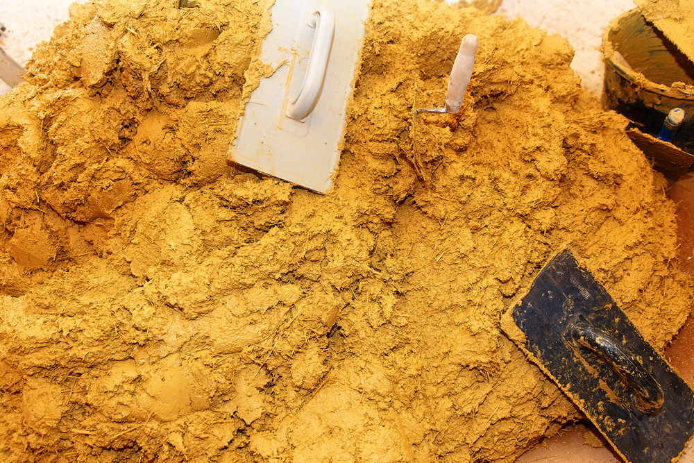

Wäre Lehmputz nicht auch eine gute Alternative zu den Platten? Ich habe ihn bisher im Wohnbereich "erfolgreich" eingesetzt und plane schon seit längerem ein ähnliches Problem wie TE (zwar nicht im Keller, aber ein Raum in Nordlage) für mein Studioausbau damit in den Griff zu bekommen...
Lehmputz im Keller is nix, guck mal hier
Reaktionen: oschfreak und HannesMac
Wobei anzumerken wäre, dass es laut Bericht doch auf die konkrete Situation ankommt, ob es etwas ist oder eben "nix" (...)
im Keller muss man immer mit Salzausblühungen rechnen, der dort übliche Mineralputz wird bei steter und noch so kleiner Durchfeuchtung (die im Keller normal ist zumal man dort weder richtig heizt noch lüftet, oftmals sogar Wäsche wäscht und trocknet) hier und da ausblühen, und diese Salze zerstören den Lehmputz.
Lehm ist nicht alkalisch und arbeitet somit nicht gegen Schimmel.
Lehm ist hygroskopisch, heisst; er saugt Feuchte auf, und wenn er feucht ist, auch wenn man es noch nicht sieht, hilft er damit dem Schimmel, weil er ohne vergleichbare hohe Alkalität wie beim Kalkputz üblich ist daherkommt.
Lehm ist reversibel, wird er feucht, kann man ihn mühelos abreiben, er ist ohnehin sehr weich, selbst wenn er gut trocken ist ist er sehr stossempfindlich, das ist in Kellern immer schlecht.
Lehm hat gegenüber einem Kalkputz oder Kalziumsilikat in Kellern keine Vorteile, Kalkputz zB ist heutzutage sehr viel billiger als Lehm, er ist hoch alkalisch, hart wie Sau, und sehr diffusionsfähig, er ist nicht hygroskopisch, all das trifft auch auf Kalziumsilikat zu, wobei letzteres Material sehr teuer ist.
Tausende Jahre lang haben Menschen ihre Keller mit Kalkputzen versehen und alles darüber mit Lehm, in unseren Breitengraden, das hat also gute Gründe.

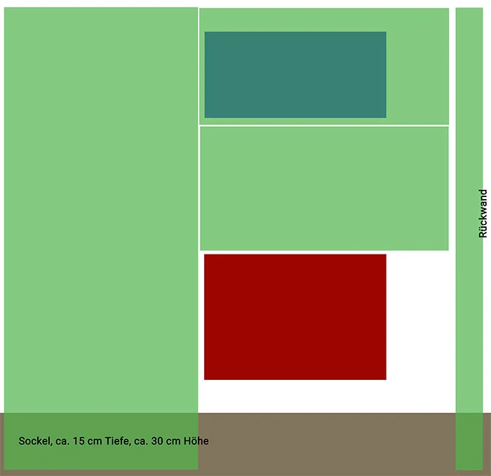

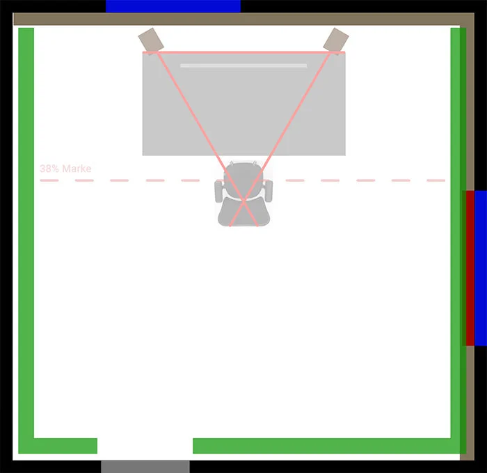

Anbei zwei Skizzen, um die Situation zu verdeutlichen:
Bild 1 zeigt die Draufsicht des Raumes - das Grüne soll das Treatment symbolisieren.
Bild 2 zeigt die rechte Wand von vorn. Die blaue Fläche ist wieder das Fenster und die rote die Heizung. Rechts steht "Rückwand" dran. Das meint die Wand hinter dem Arbeitsplatz (in Bild 1 also die untere Wand). Der Sockel unten befindet sich an den beiden Außenwänden (Feldsteine).
Nun meine Frage dazu: Die Wände sind ja mit Kalziumsilikat saniert worden. Mein erster Gedanke dazu wäre, nicht ganz dicht bauen, damit der hygroskopische Effekt der Wände noch funktioniert. Aber wieiviel Platz sollte man da lassen ... 5 cm, 10 cm ...?
Außerdem: Wenn ich annähernd raumhoch baue - somit fast die ganze Wand zubaue - wird das Wirkprinzip dann eventuell behindert, weil die Raumfeuchte nicht mehr so leicht zur Wand kommen kann, um dort absorbiert zu werden? Andererseits gibt die Wand ja auch wieder Feuchte ab, die dann im ungünstigsten Fall an der Hinterseite des Treatments abgelagert wird ...
Und falls das alles kein Problem ist ... im Bild 2 ist zu sehen, dass ich oberhalb der Heizung bauen müsste (wahrscheinlich). Sollte ich das Treatment dort ggf. unten dran schräg bauen, damit die aufsteigende Wärme besser in den Raum geführt wird? Oder besser nicht, damit die Wärme ein bisschen in den Raum, bisschen das Treatment und ein bisschen die Wand dahinter erwärmt?
Außerdem: Wäre möglich, dass ich auch etwas auf den Heizkörper draufbauen muss (also vorne dran). Gibt es da gute Lösungen, Ideen?

wenn du die Wände zubaust, verhinderst du sehr wirksam die Umluft zum Abtrocknen der Wände im Raum, wenn deine Raumluft warm und "trocken" ist, dürfte es uU kein Problem sein, deine Bestandwände werden aber kalt sein, kälter als in Wohnräumen, und somit wird die Luftfeuchte der warmen Raumluft garantiert daran abkondensieren, und das Kalziumsilikat wird diese Feuchte aufnehmen, und auch abgeben.
ich persönlich habe die Erfahrung gemacht, das man nichts an Wände stellt/hängt, die kompliziert sind, kalte Aussenwände in Schlafräumen etwa, die sollten frei bleiben wenn man Schimmelprobleme hat, 10, 20 cm Abstand für Möbel davor sind keine Lösung, oft schimmelt es auch dann noch dahinter...
was heisst das jetzt für dich`?
du musst Kompromisse eingehen, deine Absorber werden die Achillesferse sein, du kannst diese immer mal wieder abnehmen, aber so richtig gut klingt das auch nicht. etwas Abstand zum bestand ist gut, 10 cm Minimum, aber hast du die ganze Wand damit zugehangen nützt das leider auch nicht so viel
heizt du aber diesen Raum ordentlich auf, und zwar so viel, das deine Wände warm sind, und achtest du zugleich penibel auf die Luftfeuchte und lüftest gut, dann kannst du all das riskieren
heize doch mal die Bude ordentlich auf, ein paar Stunden lang, und miss dann die Temperatur IM Raum und AUF den Wänden, ist die Differenz beider Werte ca 4°C und höher, hast du ein Problem
ich würde den HK unumbaut lassen, die Wärme strahlt das Ding ja nach allen Seiten ab, und was nach oben geht ginge ja hinter deine Absorber, was sehr gut wäre in deiner Hütte
