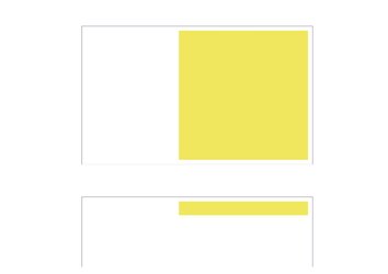

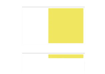

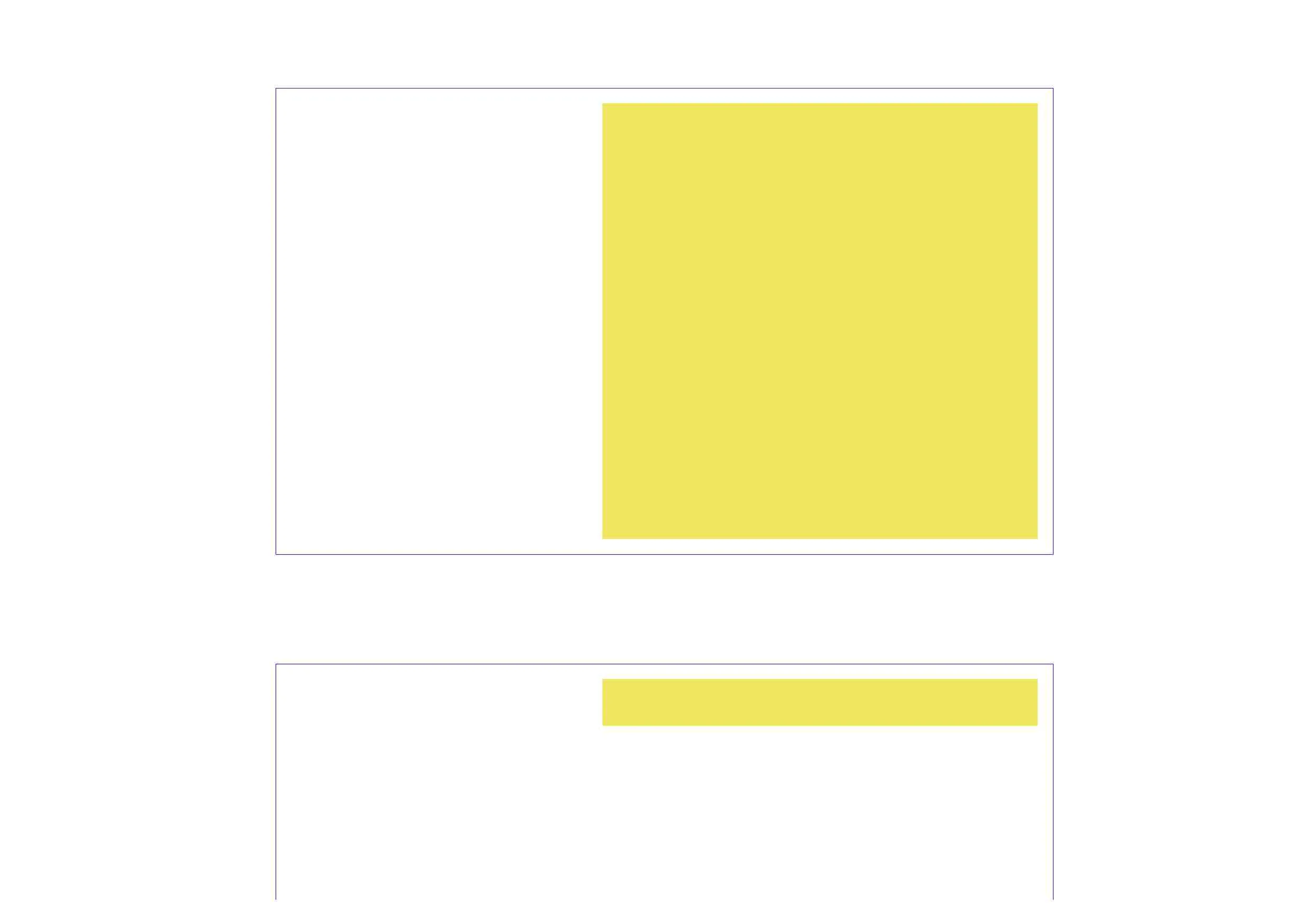

Du hast eine Wand die 3 Meter hoch ist und 5 Meter lang.
Davor baust du eine Absorberfläche. Angenommen 30 cm dick.
Diese hat eine Fläche 2,80 Meter x 2,80 Meter
Diesen stellst du auf 10 cm Füße - diesen Steinwollkorpus
Das heißt zur Decke und zum Boden sind 10 cm Luft.
Der Absorber kommt an die Linke Seitenwand und man bleibt von der Front 10 cm damit weg - heißt man schiebt ihn nicht ganz in die vordere Ecke. Auch hier vorne sind dann 10 cm Luft.
Da die Wand 5 Meter Lang ist der Absorber sind links neben dem Absorber rund 2,2 Meter bis zur nächsten Wand.
Der Absorber bleibt 10 cm von der Wand dahinter weg.
So in etwa:
Eine Steinwollwand ist nicht dicht.
Durch Steinwolle kann Luft durch.
Es sind rundherum 10 cm Platz.
Was soll hier dafür sorgen das sich die Wand anders verhält als wenn dieser Kasten nicht davor steht?
Ernst gemeinte Frage. Was gibt es hier Bedenkliches das ich nicht sehe aber du schon?

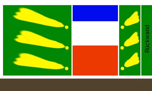

Mal als Beispiel, wie ich mir das vorstellen könnte:
Erklärung:
braun = Sockel
blau = Fenster
rot = Heizkörper
gelber Punkt = Position eines fest installierten Lüfters (120er Modell mit Luftstrom von mind. 120 m³/h)
gelber Fleck = Richtung des Luftstromes - also leicht nach oben
Es geht im Grunde nur um eine Wand bei mir, die wirklich problematisch erscheint (laut obiger Skizzen die rechte), weil jene eine Außenwand ist. Die zweite Außenwand wäre meine Sitzwand, wo also eh nicht oder höchstens wenig verbaut würde. Die anderen beiden Wände sind innere Gipskartonwände (grüne). Dort würde ich ebenfalls Lüfter installieren. Aber da ich die allgemeine relative Luftfeuchte ohnehin (auch per Luftentfeuchter) unten halten will, sollte dort eigentlich nicht so schnell Kondensat entstehen, oder?
Das einzige Problem sind aber tatsächlich die Sockel. Es gibt so genannte Sockelheizungen. Wenn ich das richtig sehe, ist das im Grunde nicht mehr als ein Heizkabel, das man am Sockel montiert. Bsp.: https://www.riwak.de/anti-schimmel/sockelheizungen/sockelheizung_2m_30wm ... kennst du so etwas? Bringt das was?

jep, wie man das praktisch umsetzt in dem raum kann man nur vor Ort auskaspern, gekoppelt mit nem Hygrometer welches an den gefährdeten Stellen misst, so würde ich anfangen
es dreht sich alles um die Absorber, ohne diese Dinger wär alles paletti
