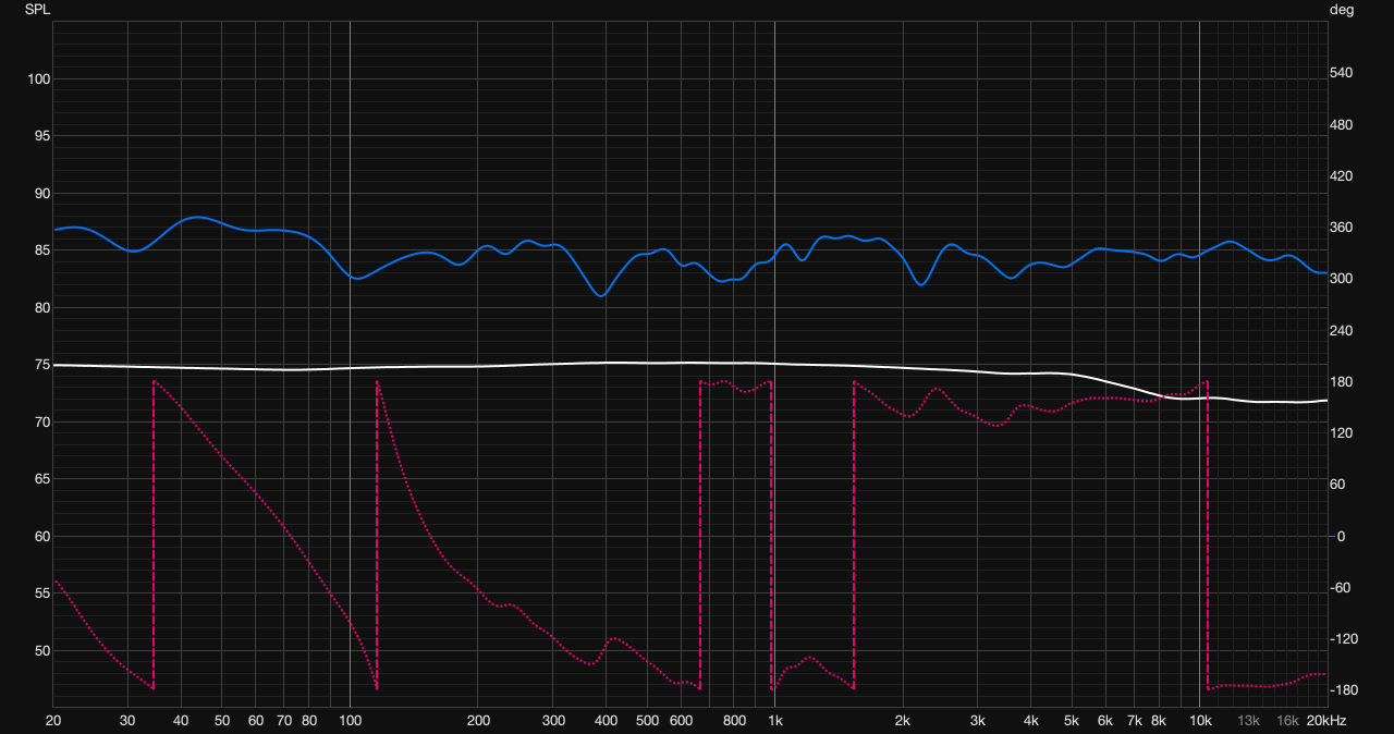

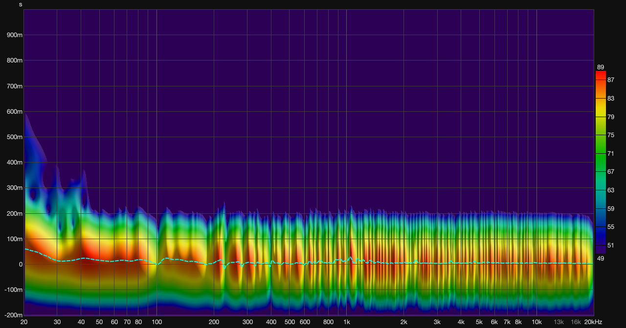

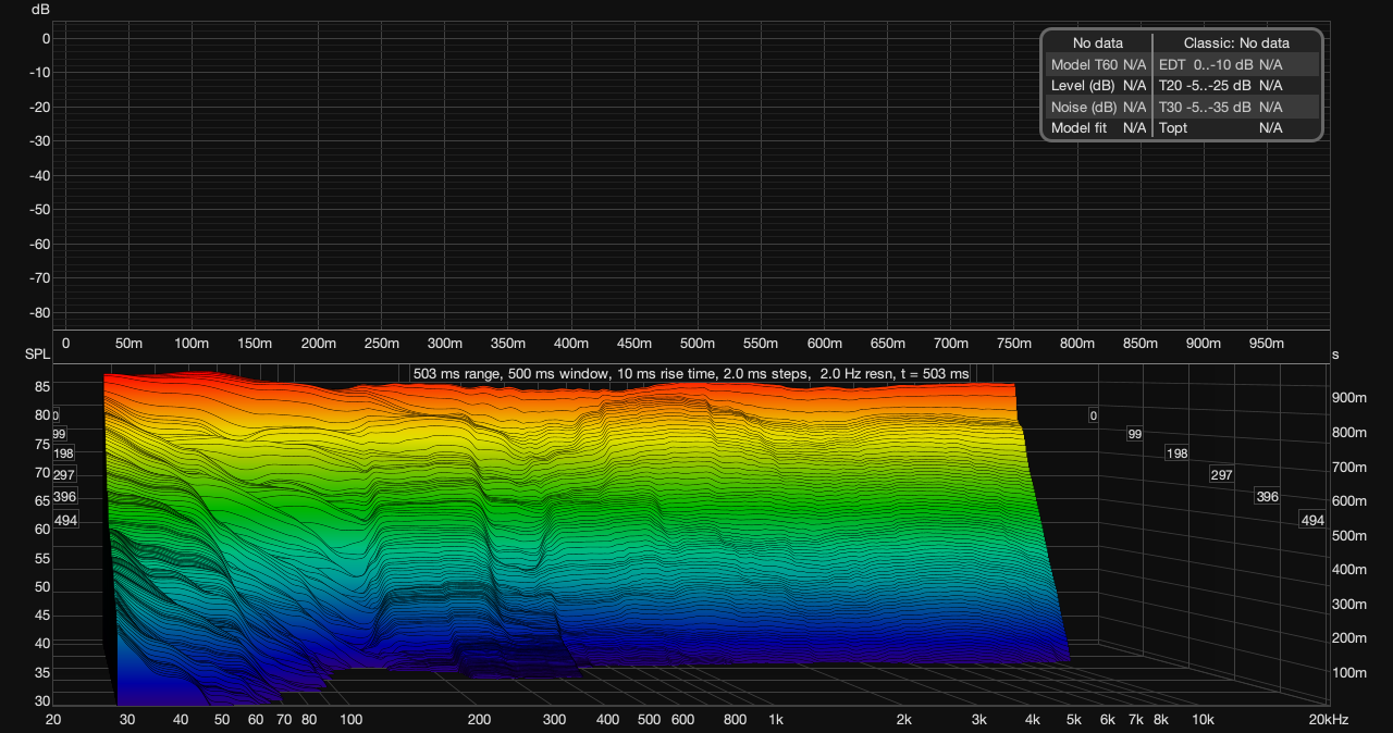

Ich konnte es nicht lassen und hab mir jetzt nen Sub mit in den Container gestellt (Dynaudio 9s). Meine Befürchtungen, dass es dann unten rum nur noch dröhnt sind nicht eingetroffen:
SPL+Phase
Spectrogram
RT60-Decay
Wen es interessiert, mdat ist mit angehängt, da ist dann auch noch eine Messung ohne SoundID mit drin, die Bilder oben sind mit aktiviertem SoundID. Da ich gerne etwas Bass mag, hab ich in SoundID ab 120Hz runter eine Anhebung von 3db eingestellt, was sich auch im FG bestätigen lässt.

Habe jetzt noch etwas am Setup des Sub experimentiert und so endlich den Dip bei 105Hz beseitigt. Ich musste dafür den Gain vom Sub ordentlich hochdrehen, um die 105Hz auf einen passenden Pegel zu bringen und dann im Nachgang mit SoundID das deutlich zuviel dahinter (bis zu gute 15dB) wieder zähmen.
