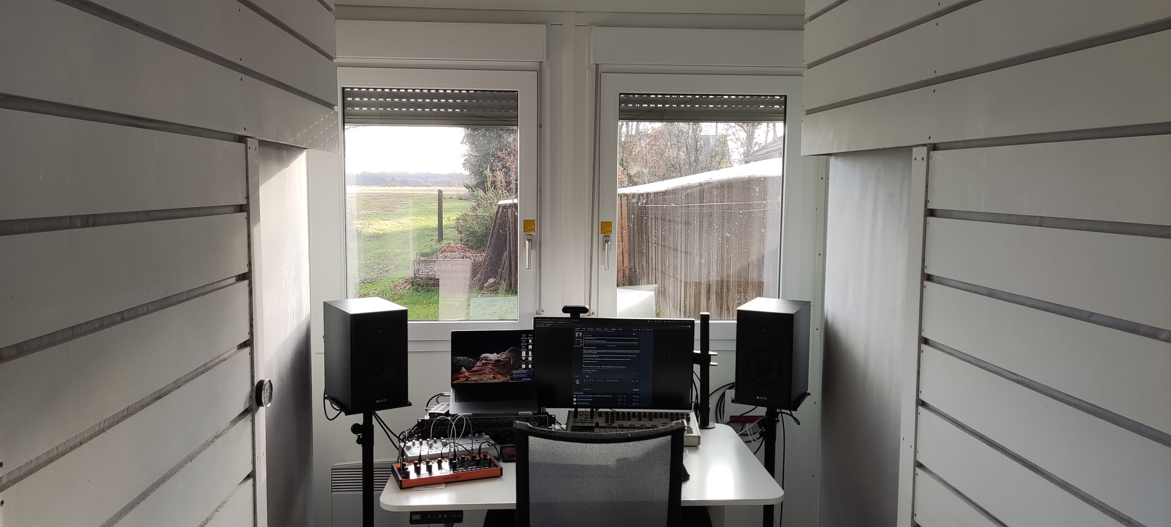

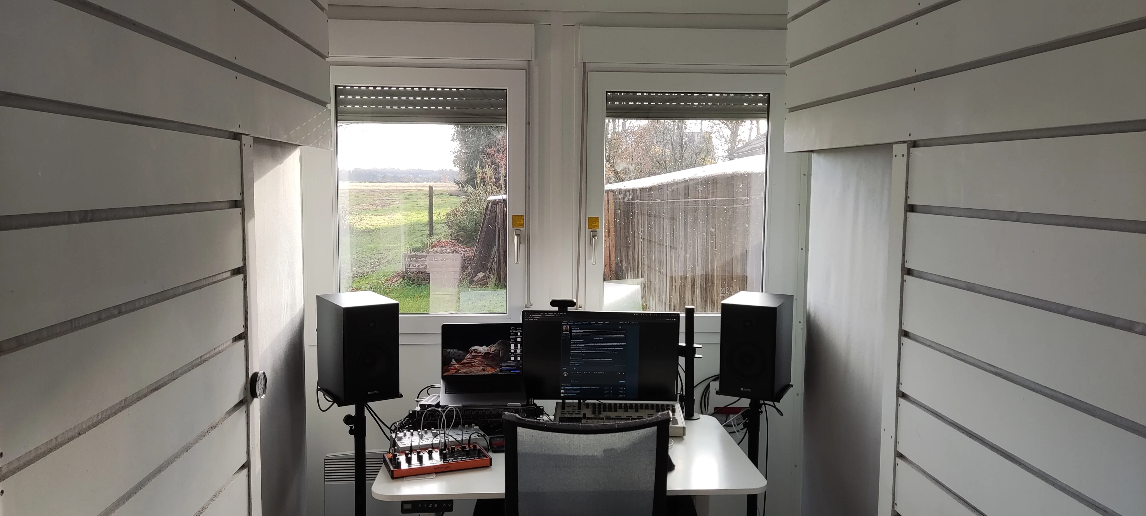

Gibt es eigentlich auch Bilder dazu?
Nach einer vernünftigen Planung. natürlich - bestimmte Gesetzmäßigkeiten muss man einfach beachten.
  • #253
Bilder gibt es hier im Thread eigentlich genug... aber ich stell hier mal ein aktuelles mit rein, so wie es gerade aussieht:
Reaktionen: diagnostix, Transient-Shaper und MountainKing
  • #255
Joa, sieht doch ganz nett aus. Dann bist ja hier irgendwo quasi um die Ecke. Schön auf dem platten Land. Gefällt mir da. Kannst du bitte einen ungeglätteten Wasserfall posten mit RT 60 abgebildet? Ich hab hier kein REW....
Reaktionen: MountainKing

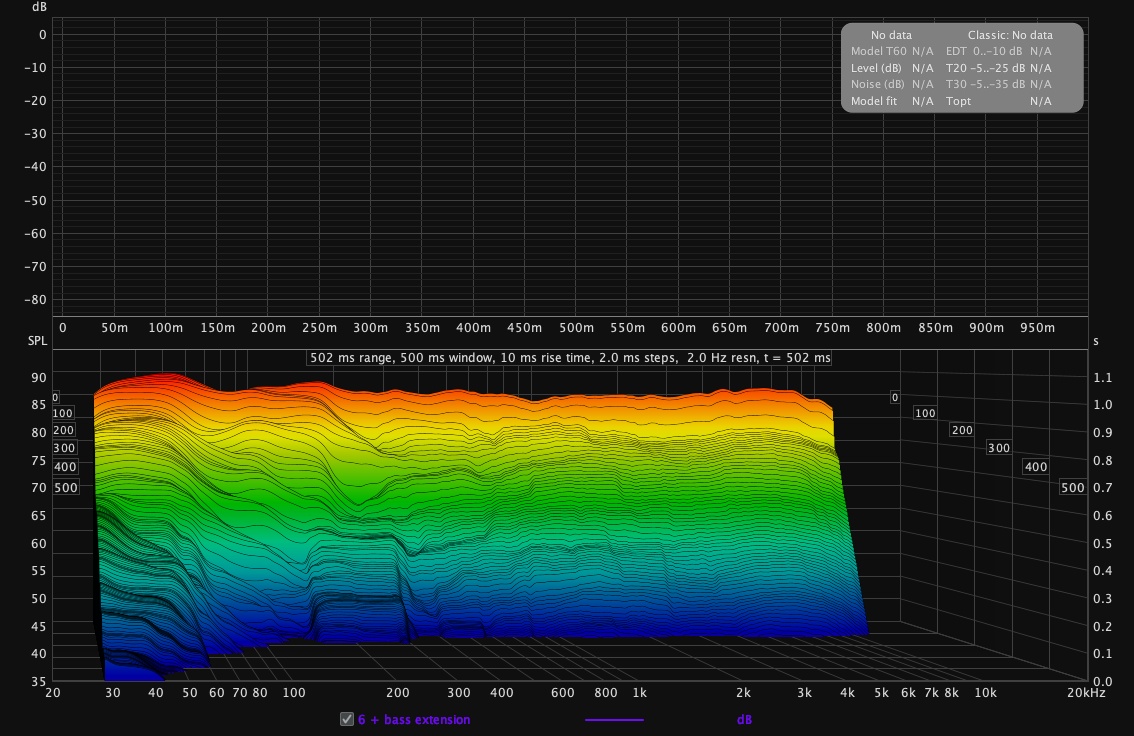

  • #256
das hier? Wenn es nicht das passende Bildchen ist, dann beschreib genauer, welcher Reiter und welche Einstellungen ich nehmen soll, dann kann ich das gerne einstellen.
Ja, plattes Land, Ostfriesland.
Reaktionen: Transient-Shaper, Schlumpfpeter und MountainKing
  • #258
Und auch das sieht doch richtig ordentlich aus. Respekt für Dein ganzes Projekt.
Ich glaube, das wird oft mit (nur) 300 ms Ausklingphase gepostet, aber auch hier - 500 ms - kann man ja gut erkennen, was los ist.

Danke! Ist da ne Glättung drauf? falls nicht, sieht das schon sehr ordentlich aus!
  • #260
zumindest habe ich da nichts in dem Reiter konfiguriert... das ist ein Export aus dem RT60 Decay-Reiter, Controls sind auf Auto gestellt...
