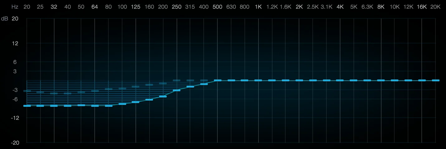

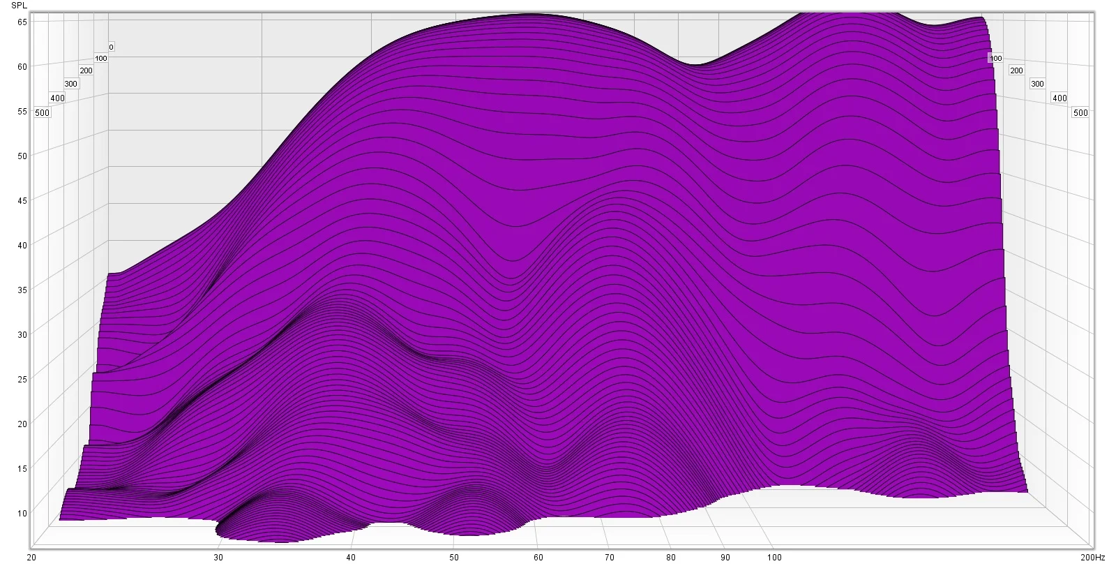

ch habe meinen Systemweiten EQ als "LowShelf" (ist kein echter LowShelf, 11 EQ-Bänder von 200Hz bis 20Hz runter entsprechend eingestellt) bei 200Hz mit einer Absenkung von -2dB eingestellt. SPL damit sieht wie folgt aus:
Meiner Meinung nach verschlechtert der EQ das Ergebnis jetzt. Ich finde du brauchst den nicht mehr. Die Bassanhebung ist in einem normalen Bereich ohne EQ und mit ziehst du den Dip unnötig weit runter. Lieber etwas mehr Bass aber weniger Dip.
Sehr interessant wäre eine Messung ohne Tisch. die 140 Hz Erhöhung hat meiner Meinung nach damit zu tun. Könnte mir vorstellen dass diese Weg ist oder deutlich weniger ist wenn der Tisch weg ist. Wäre meiner Meinung nach auch wichtig zu wissen - denn dann hat man es mit einem "Problem" zu tun das nicht am Raum liegt sondern halt einfach an dem Tisch den man verwendet.
Ansonsten sind die Nachhallzeiten einfach super für einen Raum dieser Größe.
Unter 500 ms bei den tiefsten Moden, sauberer Anstieg von 100 Hz weg und nach oben weg bis 20000 Hz dann eine nahezu gerade Linie im Bereich 200 ms (es ist nicht leicht nach so heftigem Treatment die Nachhallzeit in Mitten und Höhen oben zu halten).
Nicht immer leicht so ein gleichförmiges Decay hinzubekommen, man hat häufig Löcher in den Mitten oder unteren Mitten, aber ein gleichförmiges ist ein wichtiger (vermutlich der wichtigste) Faktor wenn es um die Qualität eines Raumes geht. Schon gut wenn man das in so einem kleinen Raum hinbekommt.
Hmm... berechtigter Einwand... und -2dB sind ohnehin nicht viel... ich teste das mal, wie ich damit zurecht komme.
Wäre sicherlich interessant... aber nein, ich werde jetzt nicht den Tisch für so eine Messung hier wieder raushieven ( = auseinanderbauen, im Ganzen geht der nicht durch die Tür!). Dieses Mysterium bleibt somit ungelöst ;)
Von dem Bisschen, was ich von Akustik bisher verstehe, sind das wirklich gute Werte, mit denen ich mehr als zufrieden sein kann, korrekt?

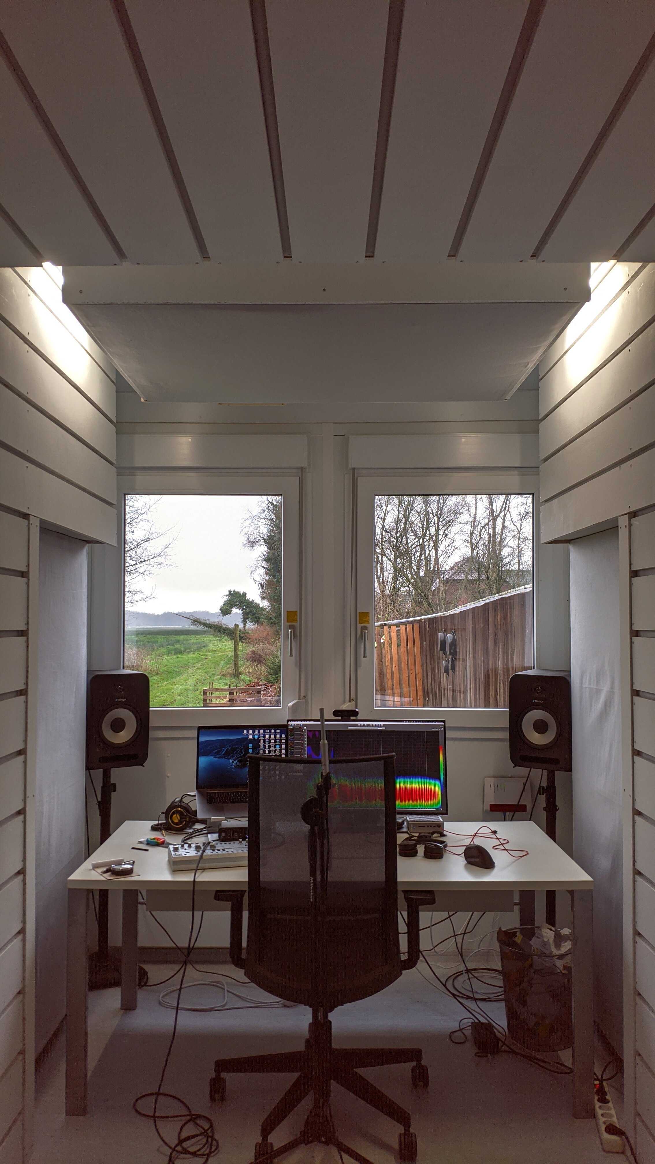

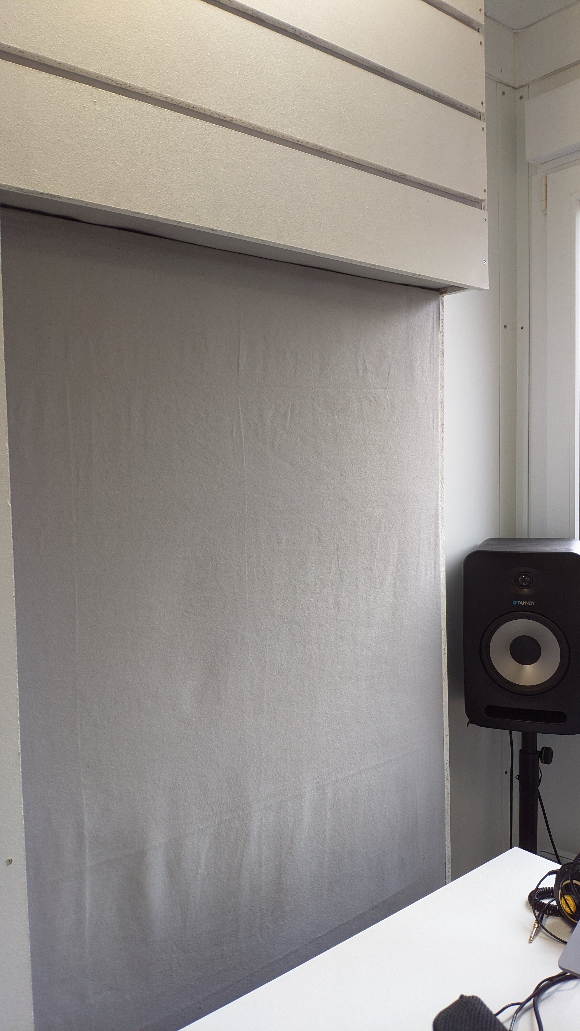

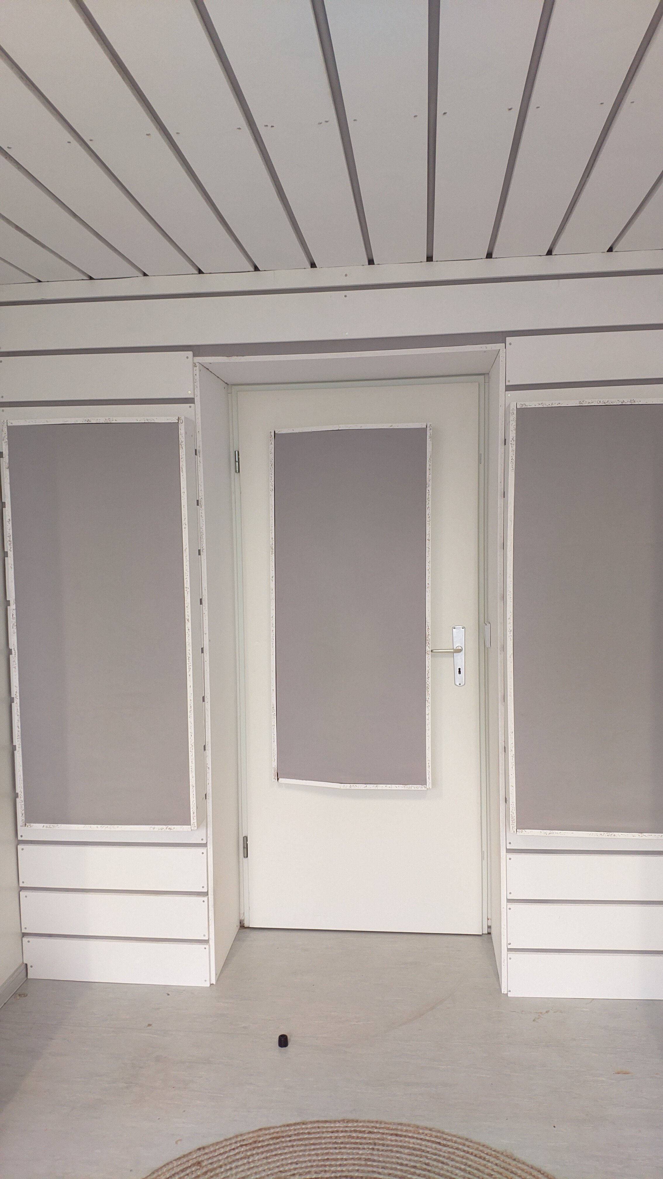

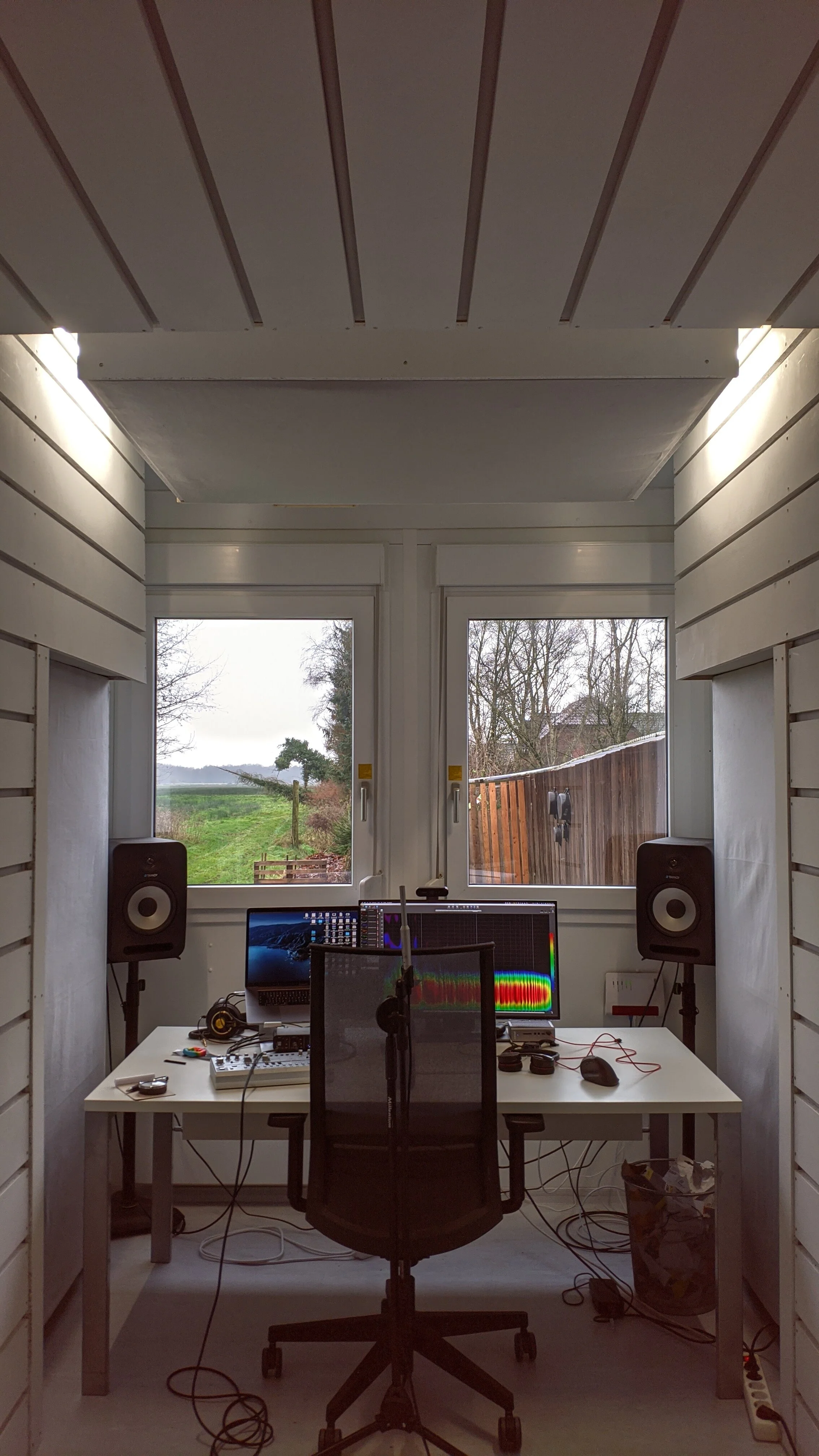

Alles, was irgendwo angeschraubt sein sollte ist jetzt angeschraubt, die eigentlichen Bauarbeiten sind damit erstmal fertig:

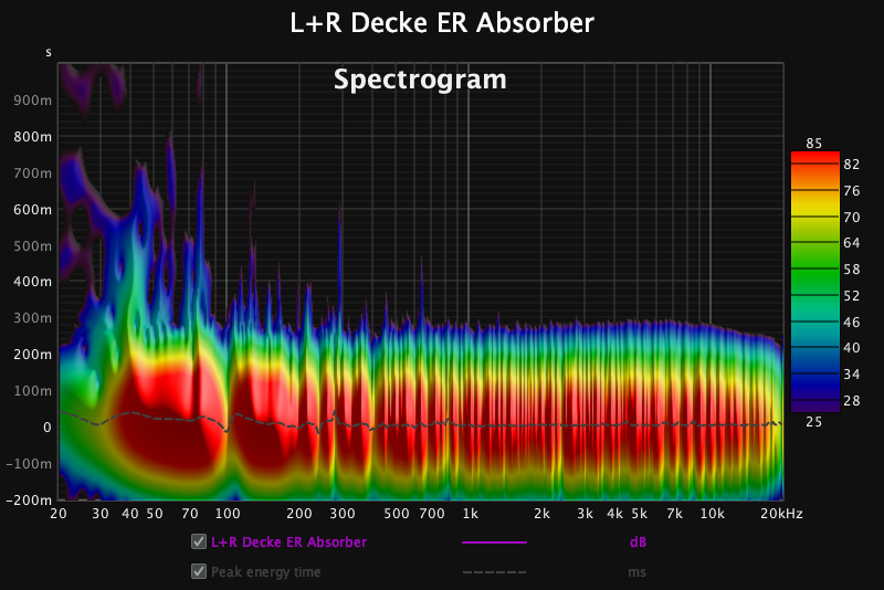

Und einmal das dazu gehörige Spectrogram:
Volle Messung wie üblich im Anhang zu diesem Post.
Wie schon mal erwähnt, der große Tisch wird noch durch was kleineres ersetzt, das kommt aber vermutlich erst im neuen Jahr. Bis dahin spare ich mir auch das Boxenschieben, da sich da durch den neuen Tisch ohnehin nochmal was ändern wird. Meinen Systemweiten EQ hab ich im Bassbereich bis -8dB eingestellt, hatte da mit der letzten REW-Messung und der dortigen Empfehlung etwas gespielt:
Auch das ist sicherlich noch nicht die endgültige Einstellung. Die aktuellen REW-Messungen sind übrigens alle OHNE diese EQ-Einstellung gemacht. Falls es jemanden interessiert, kann ich gerne auch noch mit EQ messen... weiss aber nicht, in wie fern es die Ergebnisse allgemein verfremdet, der EQ bringt gut 20ms Extra-Latenz.
Ich bin mit dem Ergebnis bis hier hin sehr zufrieden, das klangliche Ergebnis is wie Tag und Nacht zu vorher. Ich denke, der Rest ist nur noch Finetuning, produzieren und ordentlich abmischen kann man hier auch so schon ganz gut.
Großes Kompliment mein Lieber !!!
Wie ich schon mal gesagt habe, sowohl optisch, als auch akustisch saubere Arbeit.
Dein Thread zeigt ebenso wie meiner, wenn man jemanden ran lässt, der weiß was er tut ... wirds halt auch echt gut
:bigup:
Ich bin wie Coffee der Meinung, der Low Shelf verschlimmbessert Dein Ergebnis, würde ich rückgängig machen.
Aber am Ende musst Du dies selbst entscheiden..
Ich glaube, ich weiß, wie Du Dich grade fühlst, wenn alles fertig ist und man so zufrieden ist
:music:
