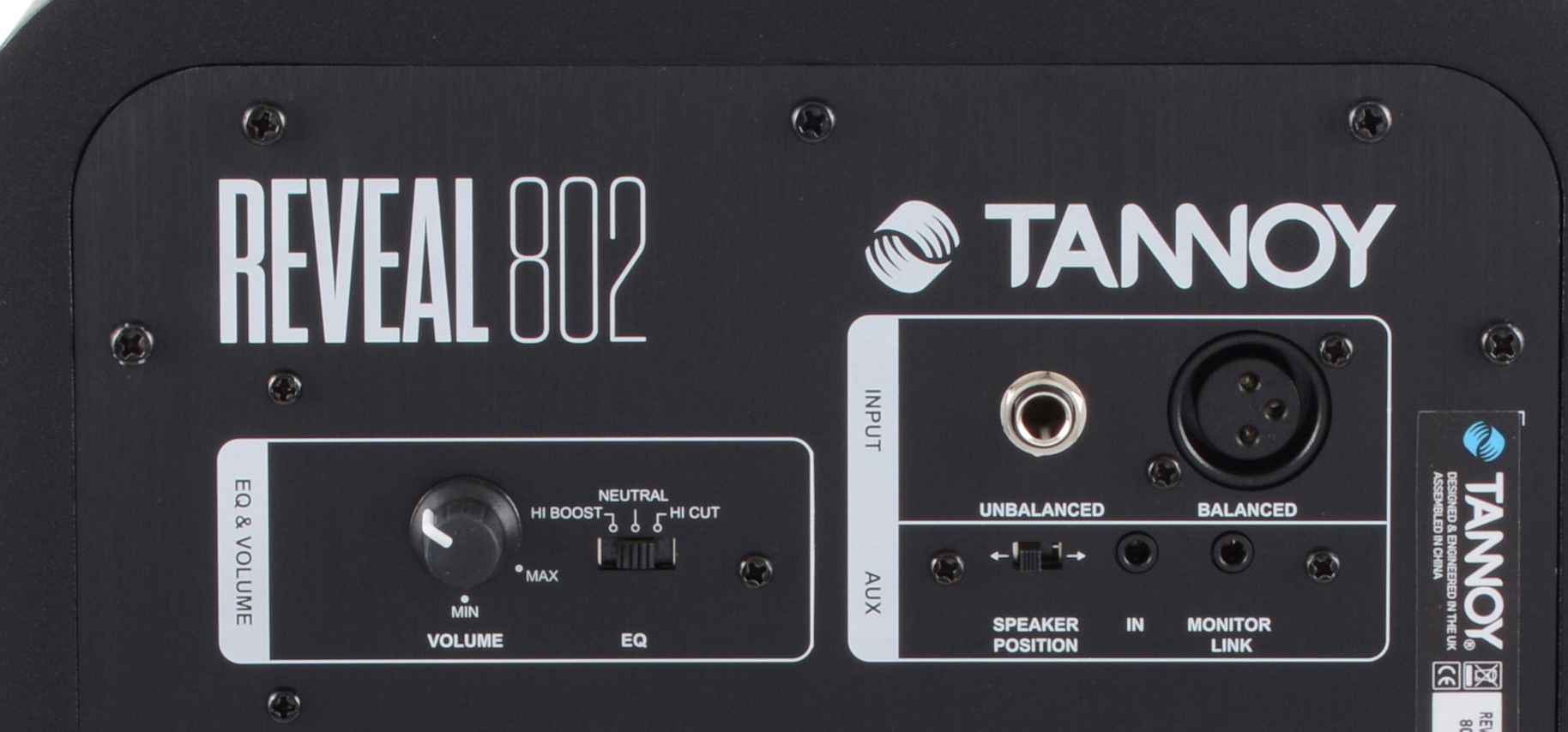

@coffee boy mir fällt gerade ein, ich bin auf Deinen Vorschlag mit dem Low Shelf noch gar nicht eingegangen. Sowas habe ich bei den Tannoys leider nicht. Die haben nur einen High Shelf, mit denen ich die Höhen entweder etwas absenken oder anheben kann, mehr leider nicht. Etwas mehr Bass finde ich allerdings nicht sooo schlimm. Ich mache Basslastige Musik und neige dazu hier zu übertreiben. Auch wenn die Bässe bei mir angehoben sind, so kann ich sie so aber zumindest deutlich besser bewerten, von daher denke ich kann ich das so kompensieren...
Beim T sieht man so einen Speaker Position Schalter auf der Rückseite des Bildes. Das sollte den Bass beeinflussen. RTFM :-)
  • #163
Du meinst sicher den bei "AUX"... die Speaker-Position, die hiermit gemeint ist, ist L oder R. Man beachte die beiden Miniklinkenbuchsen mit "In" und "Monitor Link". Darüber kann man z.B. sein Smartphone mit ner Stereominiklinke an die Boxen hängen und mit dem mitgelieferten Miniklinkenkabel beide Boxen verbinden. Mit dem Schalter stellt man so ein, welche Box das linke und welche das rechte abspielen soll... Ja, RTFM ist auch mein Spruch und ich habe das hier auch gemacht :p
  • #164
Oh ok. Sorry. Mein Fehler. Ich habe links den "Aux" Schriftzug nicht gesehen gehabt.
Ja durch die Eckenaufstellung ist der Boost halt schon sehr ordentlich. Ich denke aber dass je nachdem wie du arbeitest und welches Interface du hast auch hier irgendwo in der DAW oder im Interface einen Möglichkeit hättest ein Low Shelf zu aktivieren und zu nutzen. Oder halt dann so nen günstigen Digital Hardware EQ irgendwo schießen. Natürlich alles nur wenn dir der Bass irgendwann doch zu viel wird.

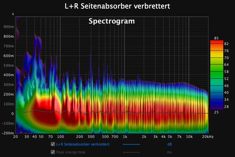

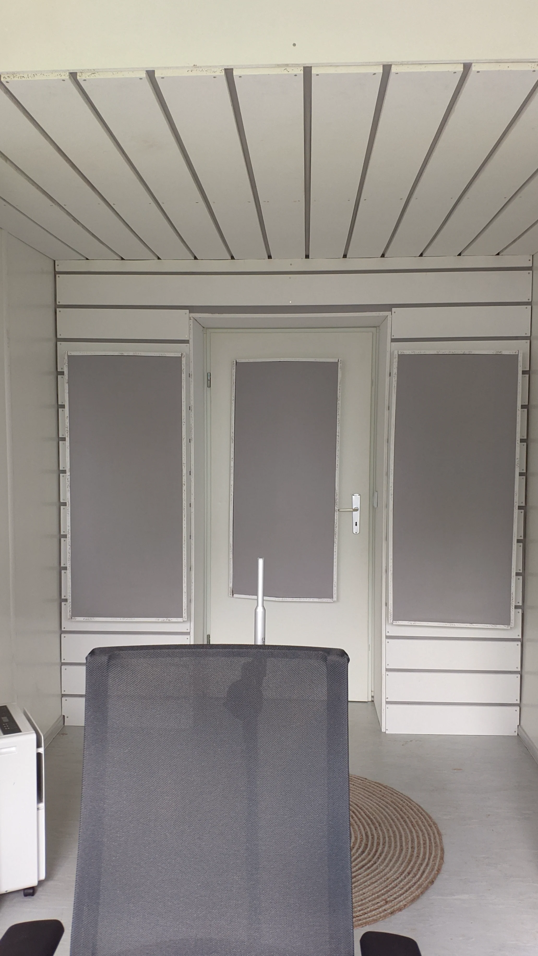

Verbretterung der Seitenabsorber ist jetzt auch abgehakt:
Messung habe ich auch wieder gemacht:
Für mich sieht das so aus, als wenn die Nachhallzeiten jetzt wieder etwas hoch gegangen sind... ich bin aber auch alles andere als ein REW-Experte. Vielleicht hat der eine oder andere Experte hier dazu eine Meinung ;) Aktualisierte MDAT wieder ebenfalls im Anhang.

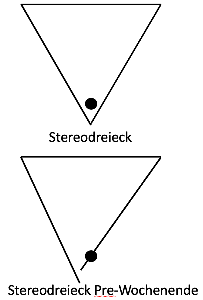

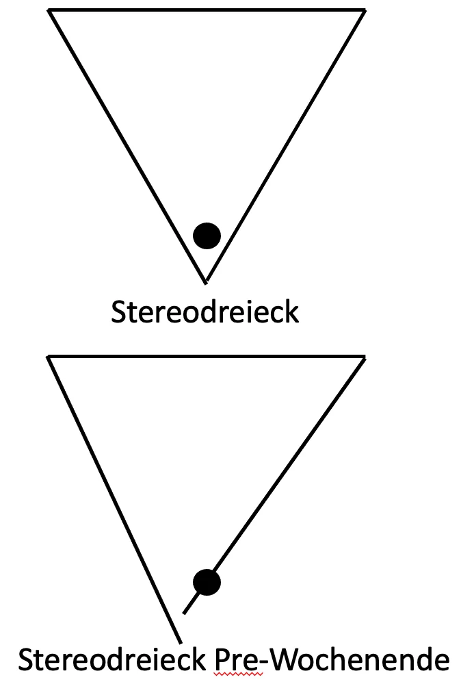

@coffee boy dass ich hier keine High-End-Boxen habe, das ist mir bewusst. Madig reden kannst Du die mir auch nicht ;) Zur Veranschaulichung, wie sehr das bei mir verschoben war:
Ich würde mal behaupten, dass auch mit höherwertigen Boxen es da durchaus hörbare Probleme gegeben hätte... wie dem auch sei: Gefahr erkannt, Gefahr gebannt...
  • #172
Wenn es da Probleme gibt, lieber die Speaker etwas enger zusammenschieben als zu weit auseinander. Und mal ehrlich... wer hockt genau exakt unbewegt starr 24/7 im Sweetspot, wenn man an Geräten dreht oder Instrumente einspielt. Kopf nur leicht 15 cm nach vorne oder zur Seite, nix mehr mit "Sweetspot". Würde dem nicht so viel beimessen. Klar, vielleicht im Endmix. Aber sonst... nun ja. Entspannt und beweglich bleiben.
Im Grunde hast du ja im unteren Bild einfach mehr On Axis Sound bei der rechten Box al bei der linken. Das kann man schon hören können, deutlicher hörbar sind aber so Dinge wie kein gleicher Abstand zu den Boxen, da verschiebst sich dann die Phantommitte wirklich deutlich hörbar.
Aber das sind auch alles Dinge die man halt dann normal überprüft wenn die Boxen und Hörer Position wirklich mehr oder weniger fix ist. Dann das Mic sauber mittig zwischen den Seitenwänden platzieren und dann einfach links und rechts einzeln messen. Schauen dass die im gleichen Level ankommen am Mic und dass das Höhenverhältnis in etwas gleich ist.
Man muss auch ehrlich dazu sagen, dass man in einem Treatment Prozess immer ganz ganz ganz genau auf alles hört. Vermutlich weil man auf einmal halt auch Sachen hört und Details die man vorher nicht so wahrgenommen hat im unbehandelten Raum.
Das lässt aber alles wieder nach wenn der Raum mal fertig ist und man einfach wieder sein Ding macht. Unser Hirn kann ja doch für einiges kompensieren und man neigt auch dazu sich einfach da hin zu setzen wo es richtig klingt.
Und wenn man dann merkt das man um 5 cm nicht genau in der Mitte des Raumes sitzt und es trotzdem gut klingt wäre es auch ziemlich unsinnig da jetzt noch was zu machen. Eher dann lieber auf das konzentrieren was aus den Boxen kommt und nicht wo man beim Arbeite genau sitzt.
Aber grundsätzlich ist es immer von Vorteil wenn man die Unzulänglichkeiten seines Raumes gut kennt.
Wie gesagt bin ich auch davon überzeugt, dass sich eine Investition in neue Boxen als nächstes irgendwann lohnen kann.
Ich würde es aber nicht davon abhängig machen weil das jetzt besser zum Gesamtsetup mit dem behandelten Raum passt oder sowas.

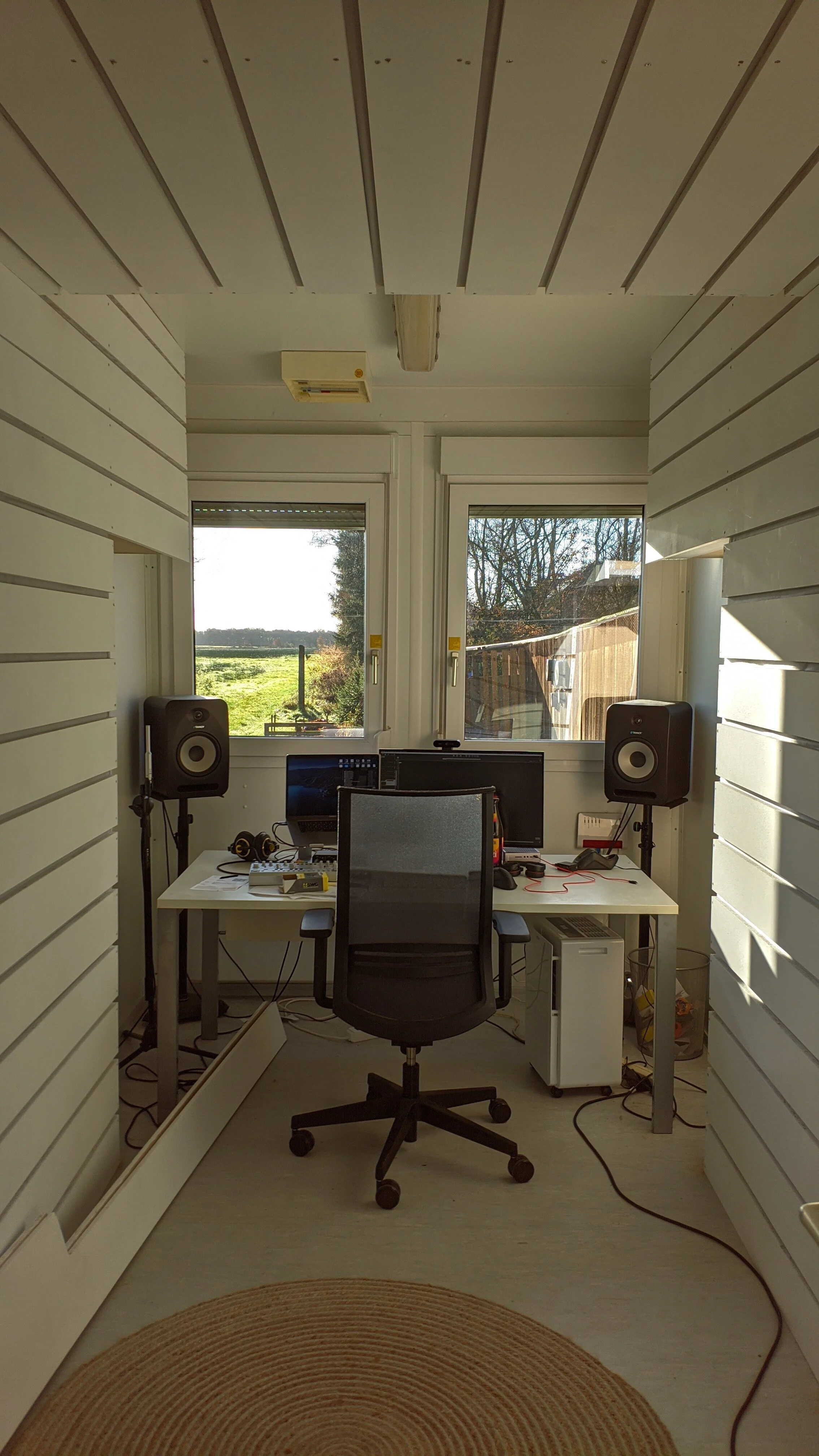

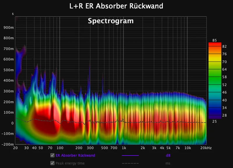

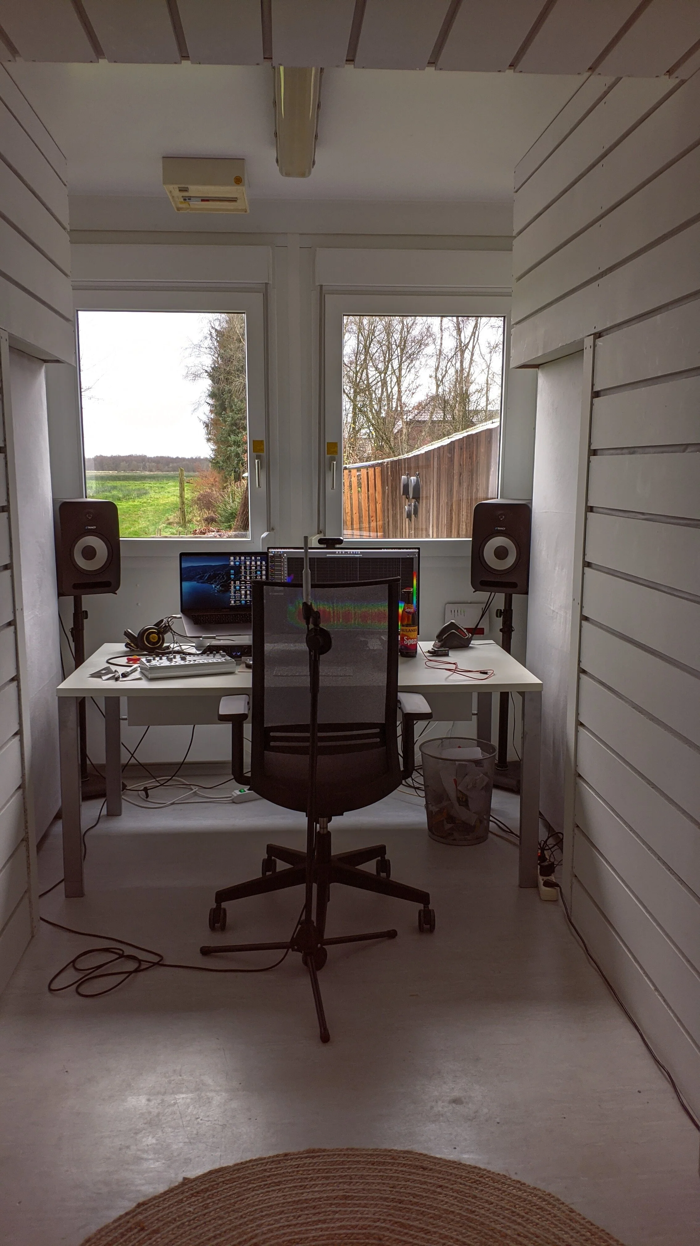

Wie versprochen, hier jetzt Bilder:
und Messung:
Bis auf 2-3 Ausreisser bin ich ab ca. 100Hz damit unter 300ms, unter 100Hz bei ca. 500ms. Der Dip bei 100Hz scheint auch nochmal wieder etwas runter gegangen zu sein. Komplette Messung wie immer im Anhang. Nächster Schritt ist dann neues Licht montieren (sollte heute hoffentlich geliefert werden) und als letztes den vorderen Deckenabsorber an die Decke schrauben.
Reaktionen: Transient-Shaper, holgi, Eff16 und 3 andere
