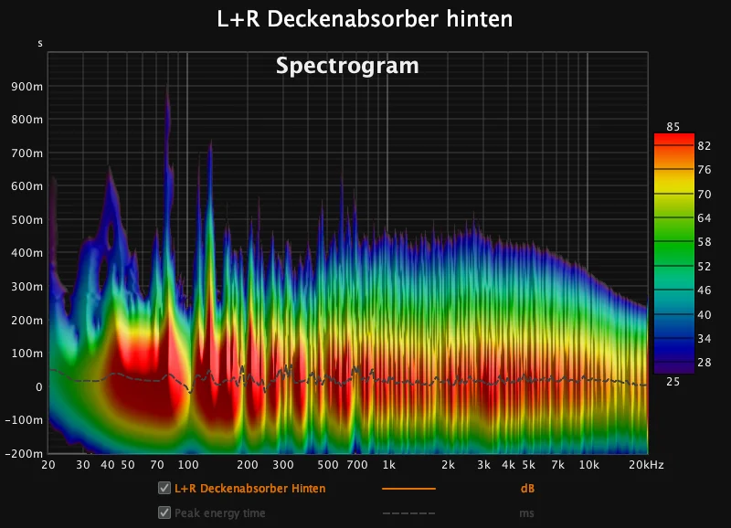

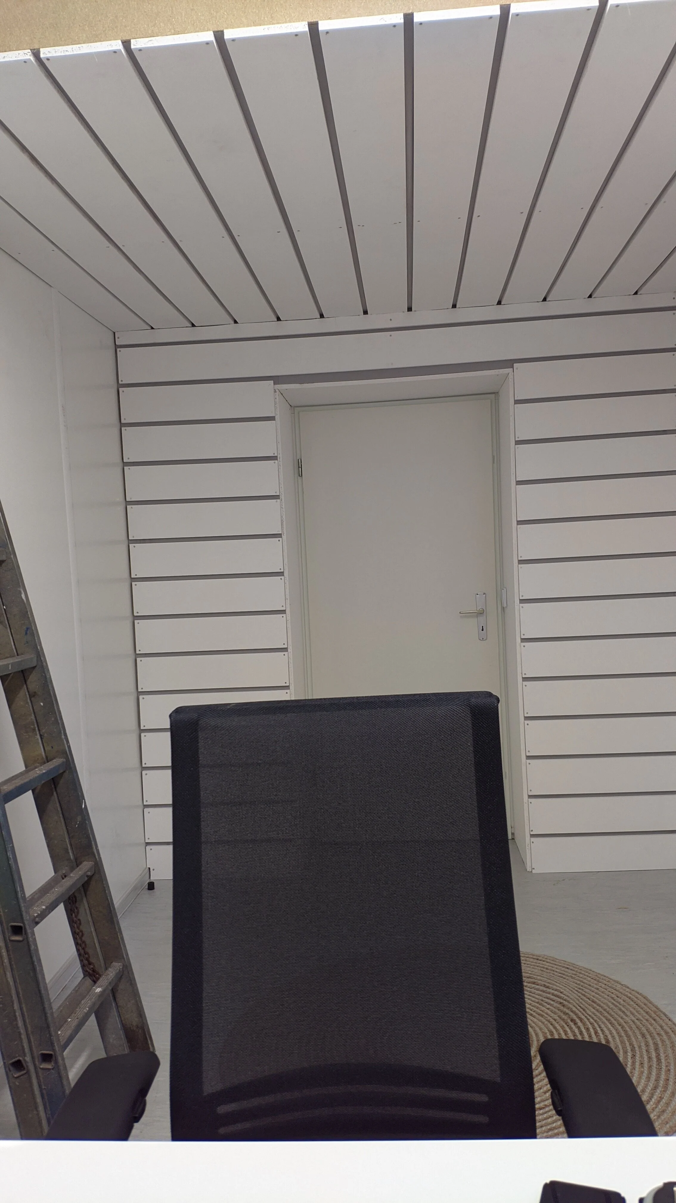

Halleluja... der hintere Deckenabsorber ist fertig! Das waren jetzt auf ca. 2mx2,5m 260mm Klemmrock + Vlies + Molton + Verbretterung:
Es gibt diesmal auch leider nur eine neue Messung, ohne verbretterung, nur bespannt konnte ich nicht machen, da das blöde Klemmrock nicht klemmen wollte, sondern mir permanent beweisen wollte, wie gut es doch das Thema Schwerkraft verstanden hat... damit musste ich von Anfang an auch die Verbretterung Stück für Stück mit anbringen...
Aktualisierte MDAT mit allen bisherigen Messungen findet Ihr im Anhang. Nächstes Update dann wieder, wenn die Seitenabsorber fertig sind.
Reaktionen: Ralfe13 und Schlumpfpeter

Sieht doch gut aus.
Aus dem Container scheint zum Schluss auch optisch ein schöner Regieraum zu werden.

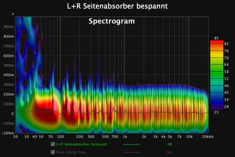

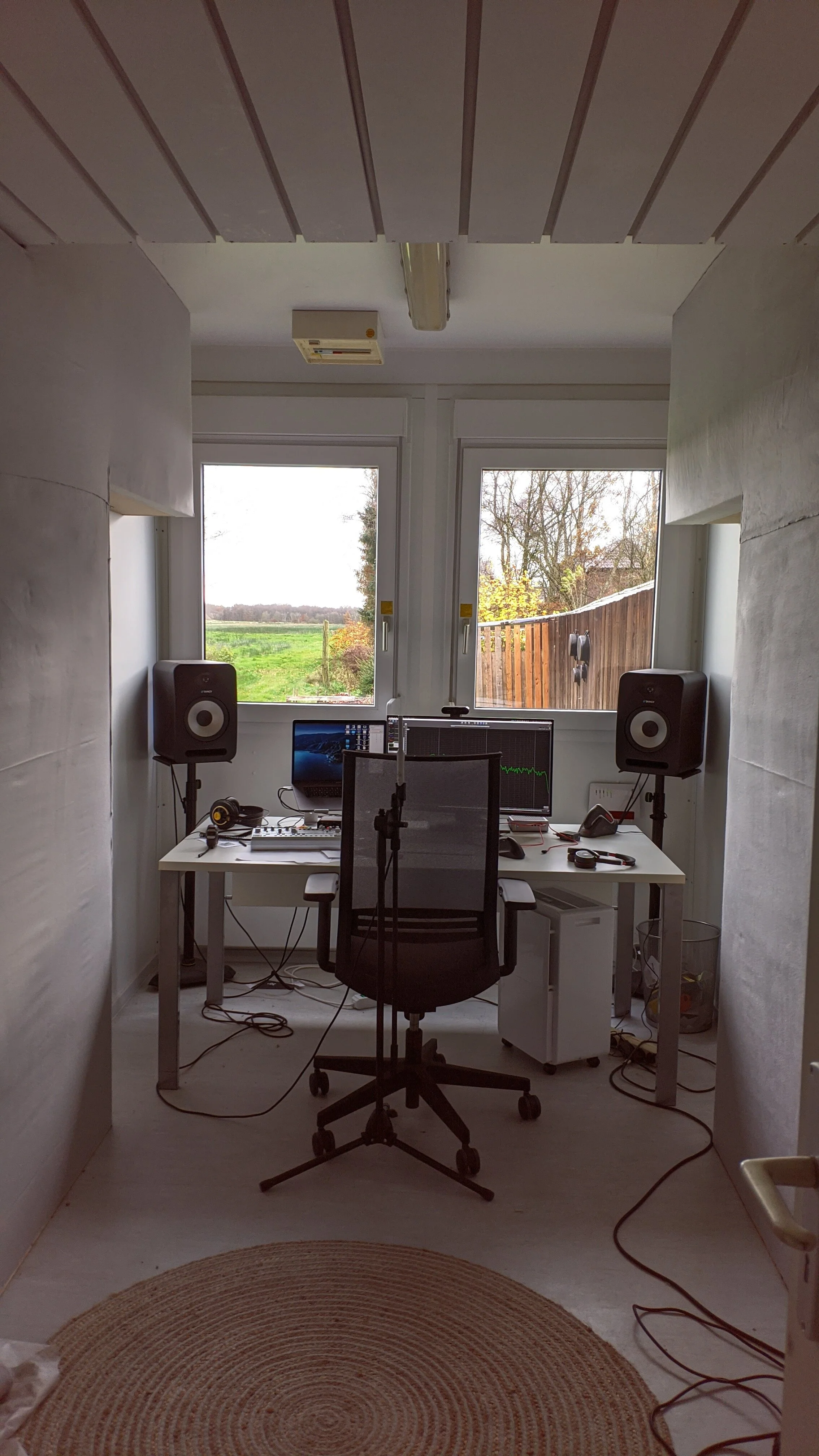

Hab wieder ein Update, die Seitenabsorber sind jetzt fast fertig, sprich gefüllt und bespannt, aber noch nicht verbrettert:
Befüllt sind die jetzt mit 260mm Klemmrock, in die Aussparung neben dem Schreibtisch kommen noch ER-Absorber. Ich habe wieder eine Zwischenmessung gemacht, wie üblich ohne vorher den Raum aufzuräumen, sprich es kann hier Noise und sonstige Ungenauigkeiten in der Messung geben:
MDAT mit allen Messungen wie üblich im Anhang.

Obwohl noch nicht fertig und ohne ER Absorber, bereits ab 700Hz glatt wie ein Baby Popo :bigup:
Ich bin mal auf das finale Ergebnis gespannt, weiß mit grau kommt übrigens auch sehr gut rüber :2up:
Müssen die Boxen da so stehen bleiben oder hast du noch etwas Spielraum?
Vermutlich nicht sehr viel weil ja sonst das Fenster schnell sehr zwecklos wird oder?
Denn man sieht schon, dass sich diese Kerbe bei 100 Hz (SBIR) jetzt langsam nach oben zieht, aber ich denke wenn du die Boxen da stehen lässt kann der ER Absorber der da hin kommt nicht sehr fett werden. Die Kerbe würde aber schon nach was fettem schreien... :-)
Kann sein, dass du das ohne viel Spielraum mit der Speaker Position auch nicht ganz weg bekommst.
  • #132
Etwas Spielraum mit den Boxen hab ich noch, allerdings nicht sonderlich viel, zumindest nicht zu den Wänden hin. Den Dip bei ca. 100Hz hab ich schon in den ganzen Messungen gesehen, meine Hoffnung ist, das der durch Boxen schieben noch weg geht. Was sich auch noch ändern wird, ist der Tisch, da kommt ein kleinerer hin, 40cm schmaler... vielleicht hilft das auch ein wenig. Die ER Absorber werden eine Tiefe von 150mm haben und mit Klemmrock gefüllt sein. Schaun mer mal, wir das am Ende aussieht, so oder so hab ich jetzt schon eine Akustik in den Raum, die mich bereits jetzt umhaut... in so einer Umgebung hab ich bisher noch nie gearbeitet, es kann also nur besser werden. Einziges "Problem" bis jetzt: Jetzt höre ich auf YouTube Aliasing raus...
  • #133
Wenn das der einzige Dip ist der übrig bleibt dann wäre das auch gar nicht so schlimm. Für einen Dip kann unser Hirn sehr gut kompensieren. Wenns halt zu viele sind und die Kerbe zu weit wird dann hört man den Bereich halt schlichtweg einfach dann nicht mehr so gut.
Um abschätzen zu können, wie gut unser Hirn einen spezifischen Dip korrigieren kann einfach mal ein bisschen mit den verschiedenen Smoothing rum spielen. REW hat ja auch das Psych Smoothing was ja mehr oder weniger eine Art Verbesserung des 1/3 Oktave Smoothing sein soll, weil es smoothings variiert die der gehörten Frequenzkurve näher kommen sollen.
Wenn es die Bodenreflexion ist - was man ganz leicht raus finden kann indem man einfach zwischen Box und Mic eine Packung Steinwolle auf den Boden wirft und schaut ob sich der Dip hoch zieht, dann würde ich mir gar nix denken. Sogar der Northward Typ lässt die drin. Der hat mehrere High Profile Kunden als vermutlich jeder andere und kam in der Praxis zu der Erkenntnis das jedes mal wenn er diesen Floor Bounce weg gemacht hat, und die Kunden hören lies wie es sich mit und ohne diesen Dip anhört, diese das als unnatürlich empfunden haben wenn der korrigiert war.
