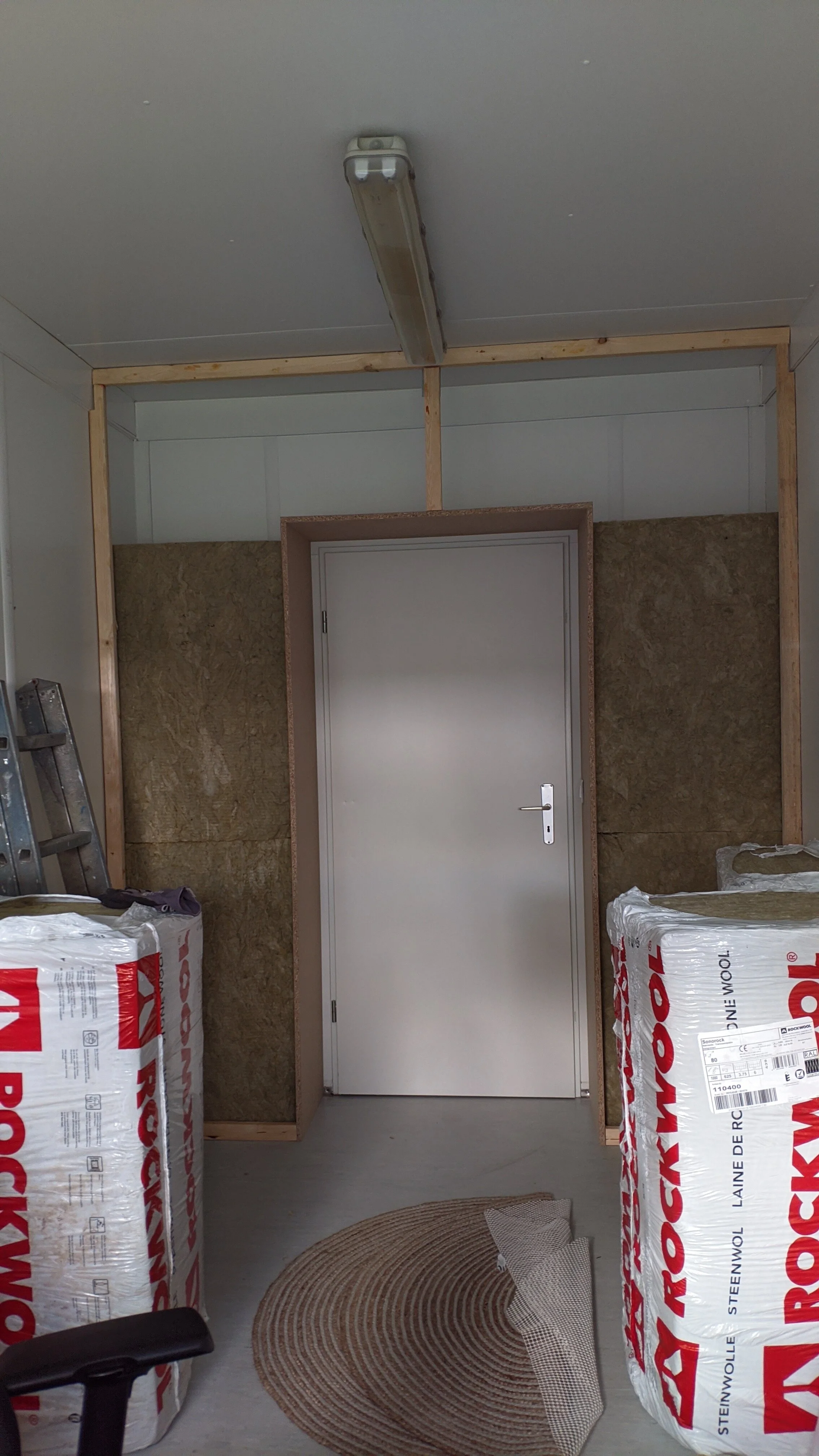

Nach einer kleinen Bauteile-Odysee gehts jetzt endlich los:
Sobald ich die hintere Wand komplett mit Sonorock voll hab und Gartenvlies und Molton montiert sind, gibts das nächste Bild und eine Messung.

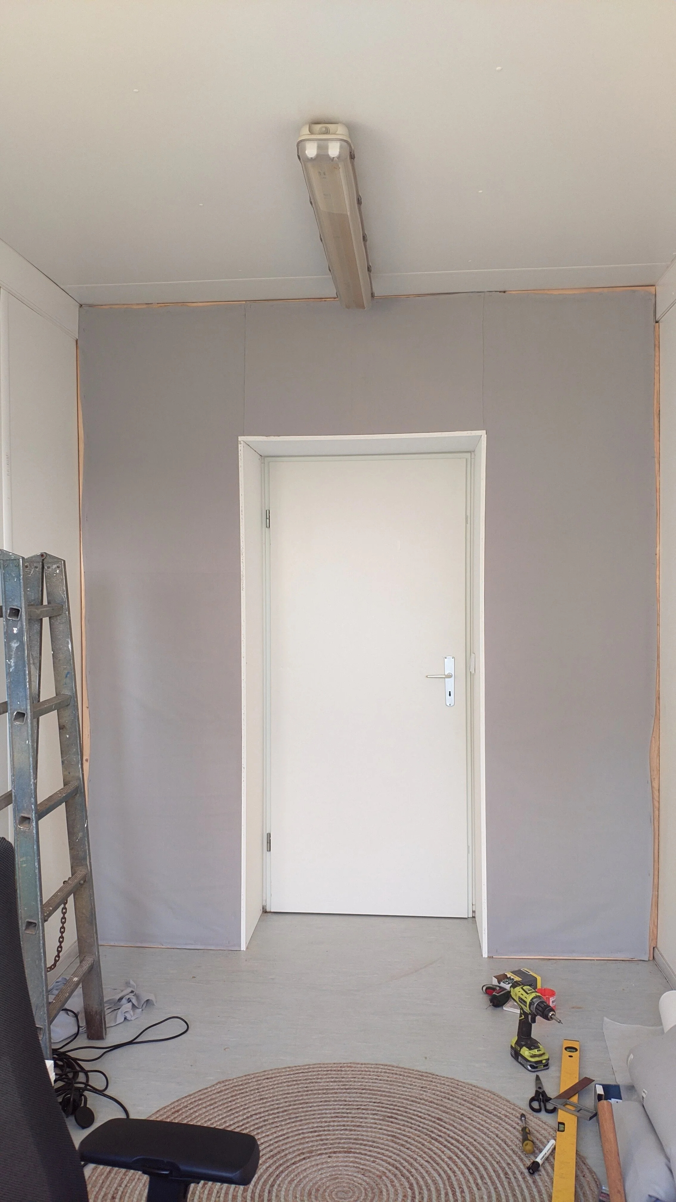

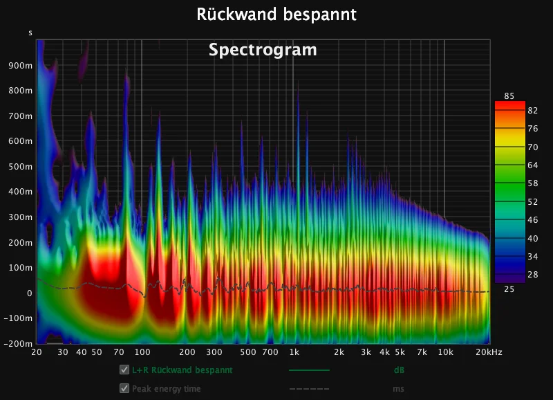

Wieder ein Stück weiter. MDAT aktualisiere ich im ersten Post. Anscheinend kann ich meinen alten Post nicht mehr editieren, von daher MDAT im Anhang hier. Da ich den Raum jetzt nicht extra für die Messung leer geräumt habe, könnte da so einiges an Noisefloor und sonstigen Artefakten drin sein, was normal nicht rein gehören würde, ich hoffe aber mal, dass man zumindest den "Trend" erkennen kann.

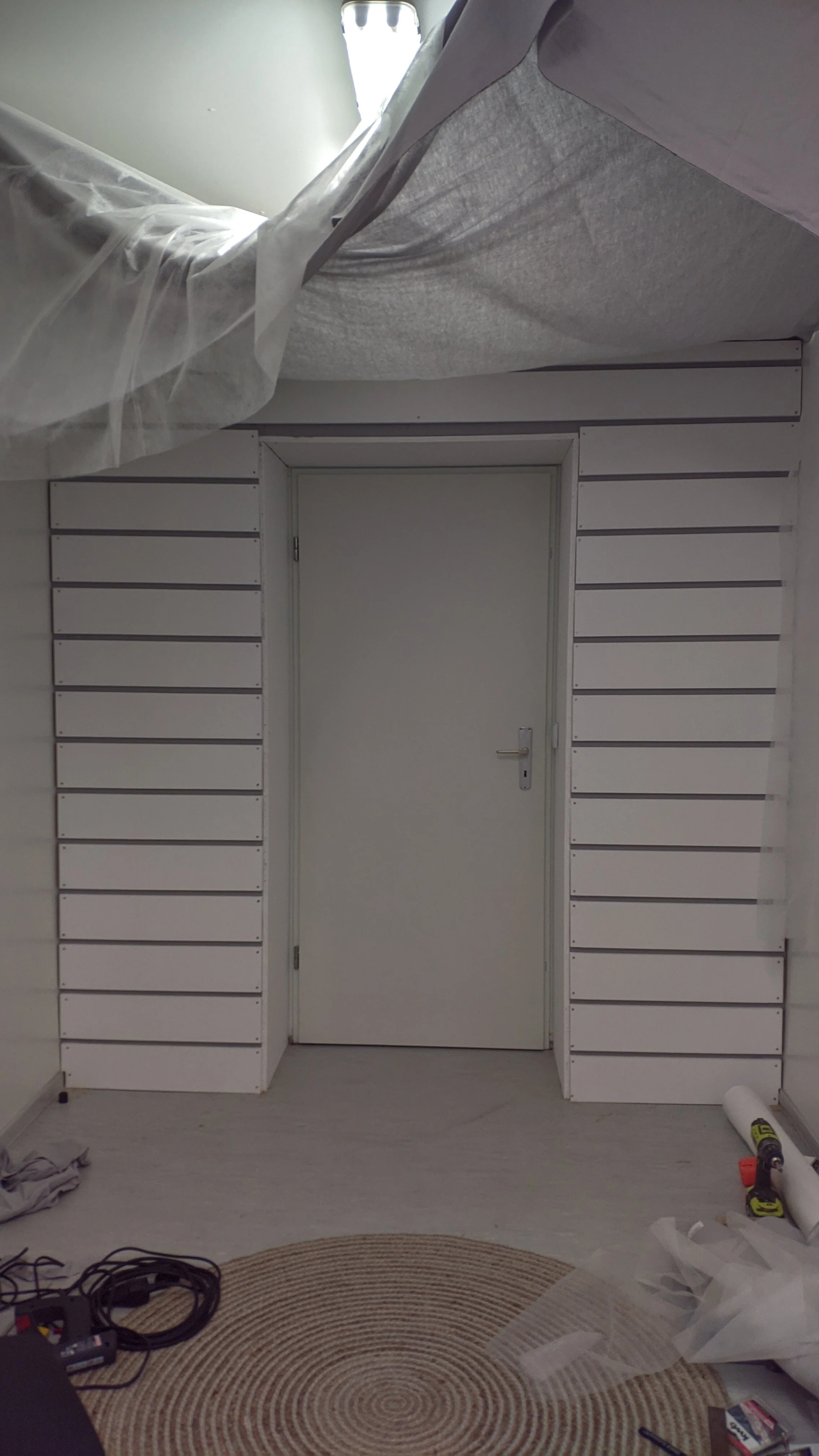

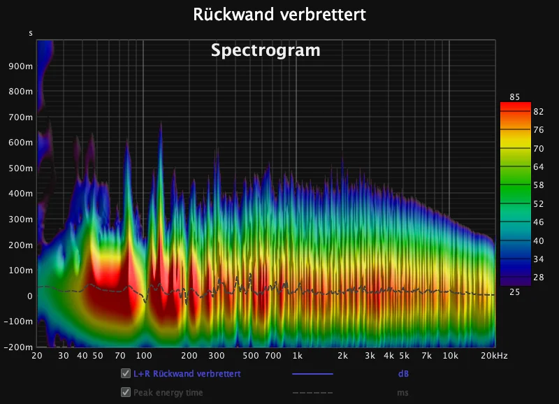

Und das nächste Update:
Verbretterung an der Rückwand ist dran. Was da so undefiniert an der Decke hängt, ist das Molton und Vlies für den hinteren Deckenabsorber, welches ich schon mal für den nächsten Arbeitsschritt mit montieren musste.
Aktuelle MDAT wieder hier angehängt. Soweit ich das richtig deute, hat die Verbretterung noch so einiges gebracht:

Hab mir die Messung gerade angeschaut. Das sieht schon vielversprechend aus.
Deine Boxen regen deine 1-0-0 gar nicht so stark an. Aber wenn man die Messungen vergleicht sieht man schon wie sich die Verbretterung nochmal deutlich positiver auf die Absorption auf den Bereich um die 37 Hz auswirkt wo deine 1-0-0 theoretisch sitzt.
Du bist ja mit den Nachhallzeiten schon jetzt fast ziemlich im grünen Bereich. Wenn du Decke und Seitenwände auch noch behandelst wird das in Bezug auf den Nachhall sicher ein super Gesamtergebnis. Man sieht aber auch, dass der Nachhall im unbehandelten Raum nicht so ist wie einem gemauerten oder betonierten Raum. Ich denke das spielt gut in die Karten, dass die Außenschale hier nicht so rigide ist und der Bass hier Schlupflöcher findet.
Aber schön erkennbar das so eine Verbrettung das macht was man bei einer Berechnung auch erwarten würde.
