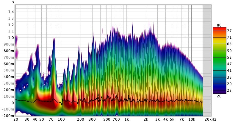

Hmmm... kein einziger Kommentar seit Freitag? Alle ausgeflogen? Nunja, ich hab mal selber versucht etwas aus den Werten schlau zu werden... die Nachhallzeiten sind derzeit astronomisch hoch (wenn ich die Zahlen richtig deuten bei bis zu 500ms). Das hört man auch sehr deutlich, komme mir vor wie in einer Kirche... an irgendwas mit Musik machen oder hören ist so nicht zu denken. Die erste große Mode scheint bei ca. 78Hz zu liegen, was mich etwas verwirrt. Laut Modenrechner sollte die 1-0-0 bei 37Hz liegen. Kann es sein, dass man die nicht sieht, weil meine Monitore nicht so tief kommen? Wäre das dann somit die 2-0-0? Die beiden Löcher bei 105Hz und ca 185Hz haben mir zuerst einen ganz schönen Schreck eingejagt... hab heute aber ein klein wenig mit der Position der Monitore gespielt und ein paar Messungen gemacht (höher, etwas vor,...). Das Loch bei 185Hz konnte man damit schließen, das bei 105Hz zumindest verkleinern. Ich denke (hoffe), dass man diese beiden Probleme später wirklich durch passende Positionierung komplett beseitigen kann.
Damit bin ich mit meinem (gefährlichen?) Halbwissen dann auch schon am Ende. Ich würde gerne so schnell wie möglich mit den ersten Maßnahmen beginnen, will da aber ohne Plan nicht wild drauf los dämmen. Würde mich wirklich freuen, wenn ich hier etwas Feedback bekommen könnte und zumindest auch einen Tipp, wie ich zumindest sinnvoll anfangen kann.
Dein Nachhall ist länger als 500 ms. Du musst das richtig skalieren.
Die erste große Mode bei 78 wie du sie nennst (die normal die 2. große sein sollte) liegt schon ca da was deiner Raumbreite entspricht. Das ist die 0-1-0.
Ich finde eher interessant was da bei ca 43 ist. Das passt nämlich weder zur inneren Raumlänge und auch nicht zur Gesamtlänge des Containers. Es wäre nämlich wahrscheinlich dass sich die 1-0-0 nicht viel aus der 65 mm Zwischenwand macht. Passt aber wie gesagt zu keinen der beiden Längen.
Leg nen Sinus von 43 auf und schau wo die 43 am lautesten dröhnen im Container dass du weißt zu welcher Wand die gehören.
Den Rest bekommst du leicht in den Griff. Konzentrier dich am Anfang nur auf die tiefsten Nachschwinger. Der Rest geht meist mit der Behandlung dieser von alleine weg.
Die erste große Mode bei 78 wie du sie nennst liegt schon ca da was deiner Raumbreite entspricht. Das ist die 0-1-0.
Ich finde eher interessant was da bei ca 43 ist. Das nämlich weder zur inneren Raumlänge und auch nicht zur Gesamtlänge des Containers. Es wäre nämlich wahrscheinlich dass sich die 1-0-0 nicht viel aus der 65 mm Zwischenwand macht. Passt aber wie gesagt zu keinen der beiden Längen.
Leg men Sinus von 43 auf und schau wo die 43 am lautesten dröhnen im Container dass du weißt zu welcher Wand die gehören.
@coffee boy danke erstmal für Dein Feedback. Mit der Skalierung schau ich mir an, wie ich das in REW konfiguriere... Bzgl. der 43Hz, hab einen Sinus angelegt und bin rumgelaufen. Das scheint die 1-0-0 zu sein, zumindest ist es an den kurzen Wänden am lautesten, in der Mitte des Raumes gibt es dabei fast eine komplette Auslöschung, da ist totenstille bei 43Hz. Ich hab auch im Windfang/Vorraum sowohl bei geschlossener als auch bei offener Tür reingehört. Da stehen die 43Hz auch nicht wirklich. Auch im Inneren schwächt sich die 43Hz deutlich ab, sobald ich die Tür öffne. Ich vermute mal, die Werte aus dem Moden-Rechner funktionieren hier nicht ganz, weil ich hier auch keine wirklich massiven Wände habe, sondern eben nur Trockenbau und Stahlaussenwände, die ggf. irgendwo etwas mitschwingen. Aber das sind nur Mutmaßungen meinerseits.
Diese Aussage macht mir Hoffnung :) Verstehe ich Dich richtig, dass insgesamt gesehen zumindest nach der jetzigen Messung, das alles nicht sooo wahnsinnig schlimm aussieht?
Die 1-0-0 die normalerweise am längsten und heftigsten nachschwingt geht bei dir halt vermutlich etwas mehr durch die dünnen Wände raus. Aber nur gemutmaßt weil ich jetzt nicht groß was gerechnet hab. Das heißt die braucht weniger Aufmerksamkeit.
Der Rest schaut ziemlich so aus wie jeder andere Raum dieser Größe und wird auch die selbe Aufmerksamkeit brauchen. Also weder Freifahrtschein noch Todesurteil deine Box.
