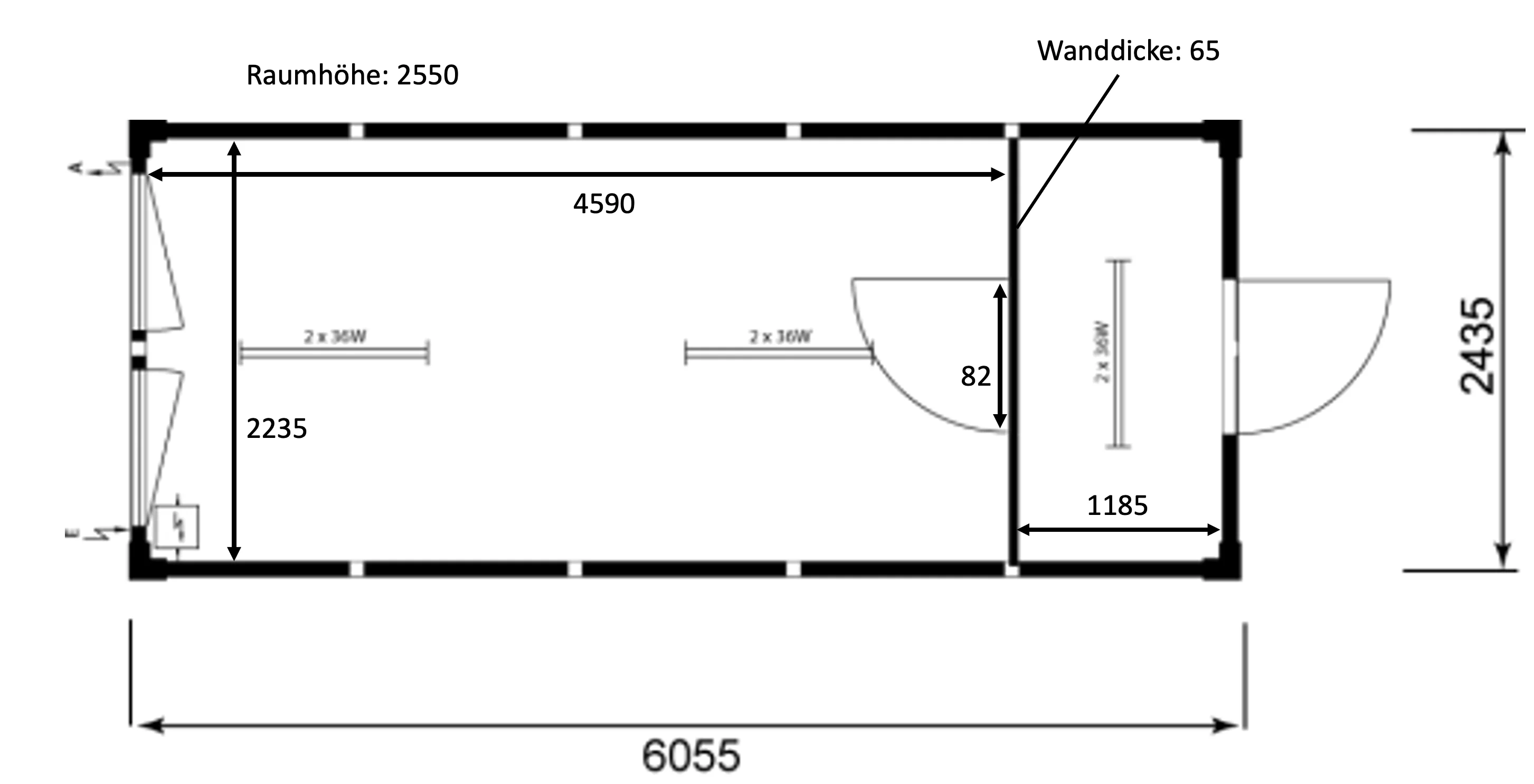

Mein Container ist geliefert worden! Ich habe jetzt erstmal die ganzen Innenmaße gemessen:
Des weiteren habe ich mal die Maße in den Raummoden Rechner reingekloppt:

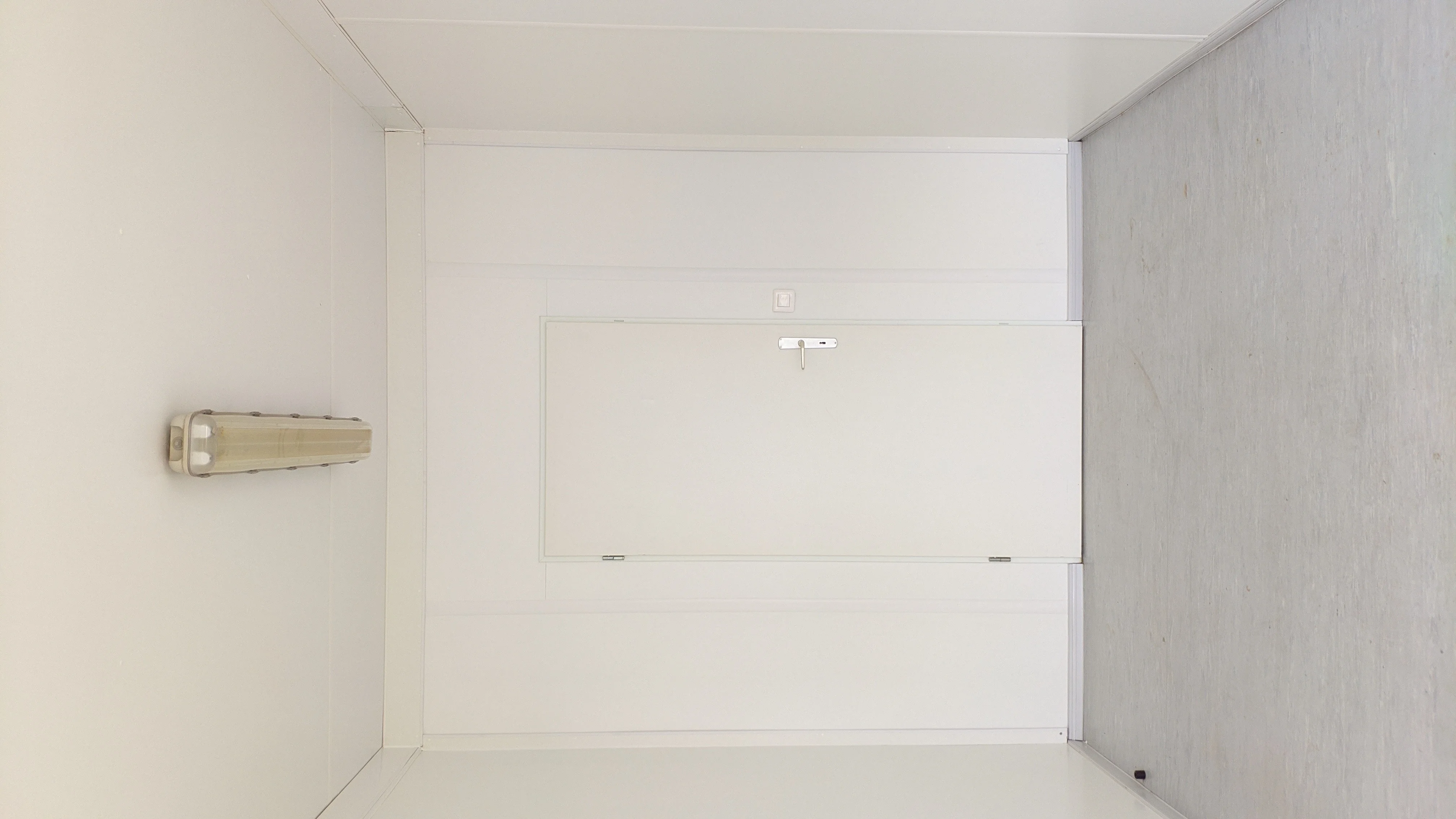

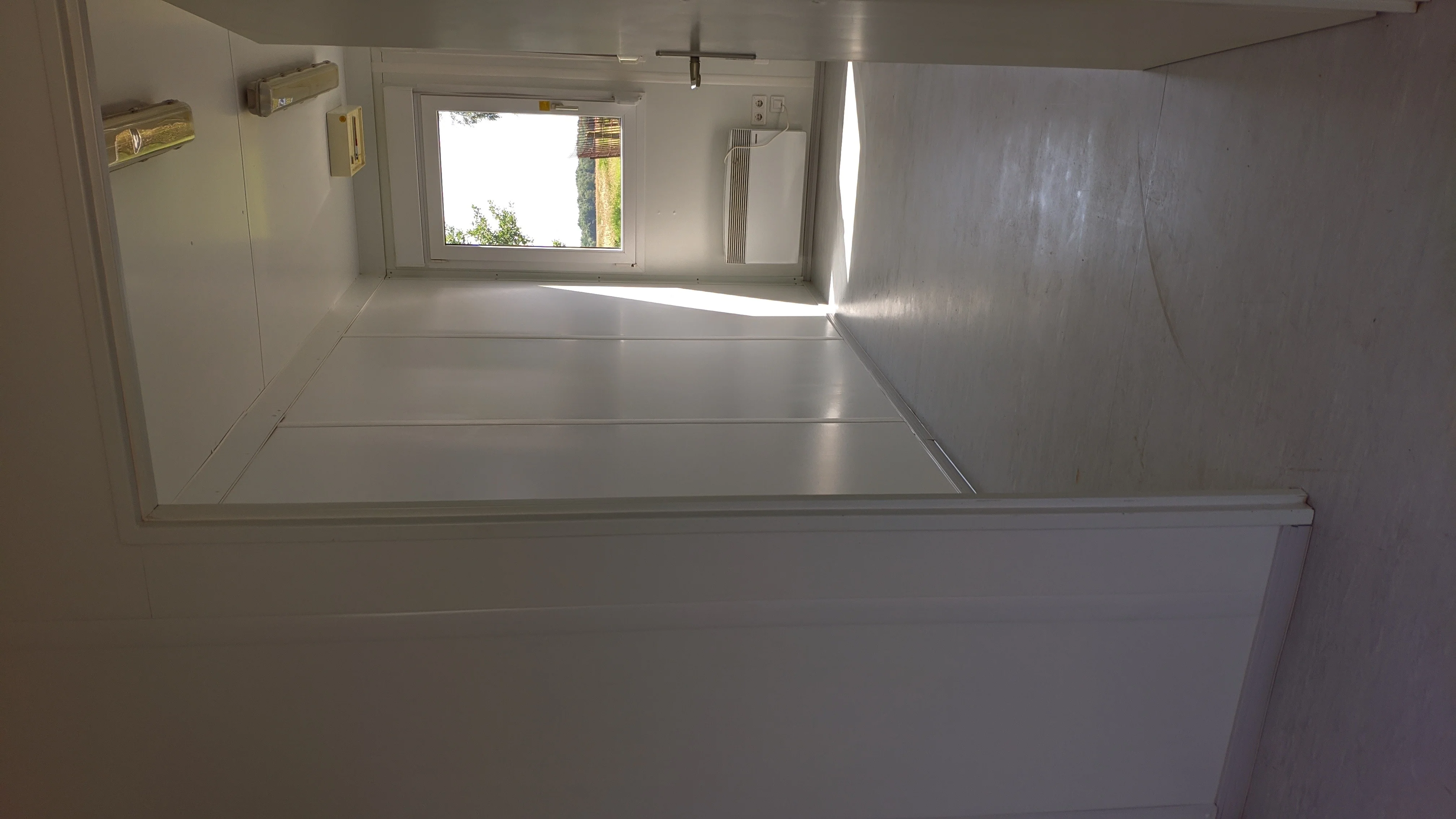

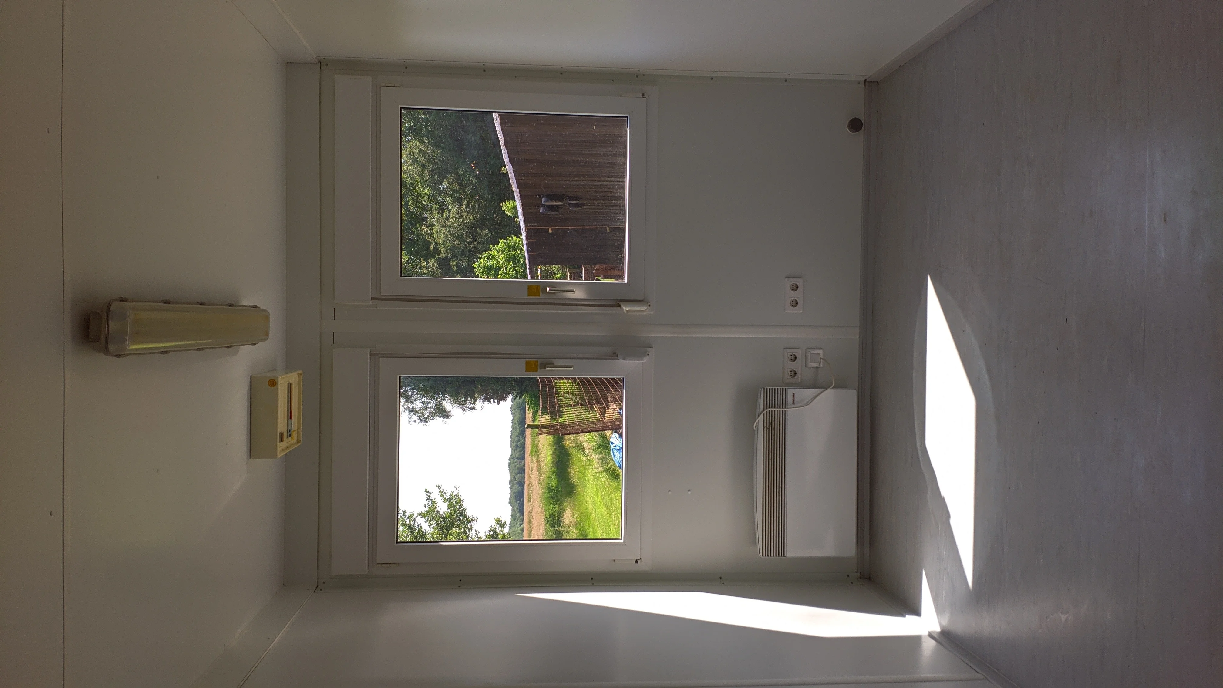

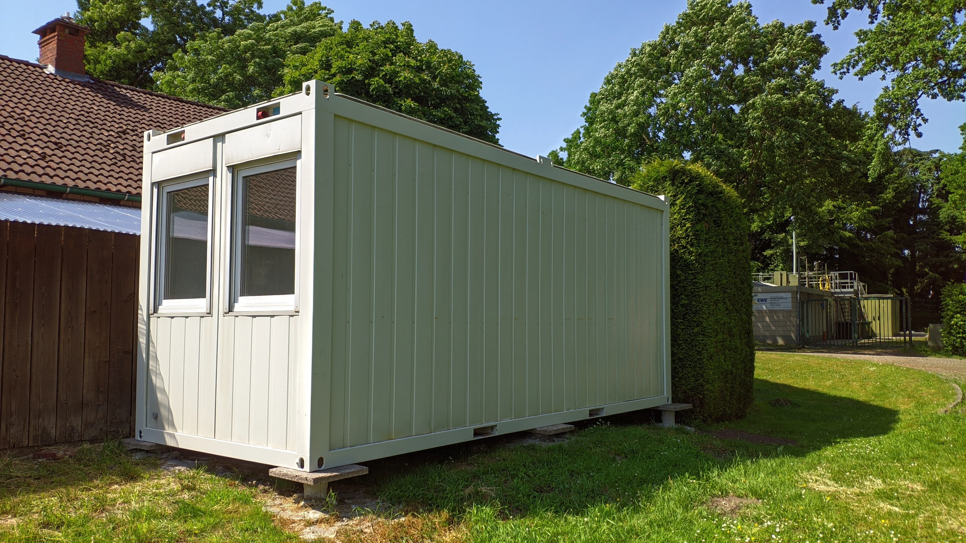

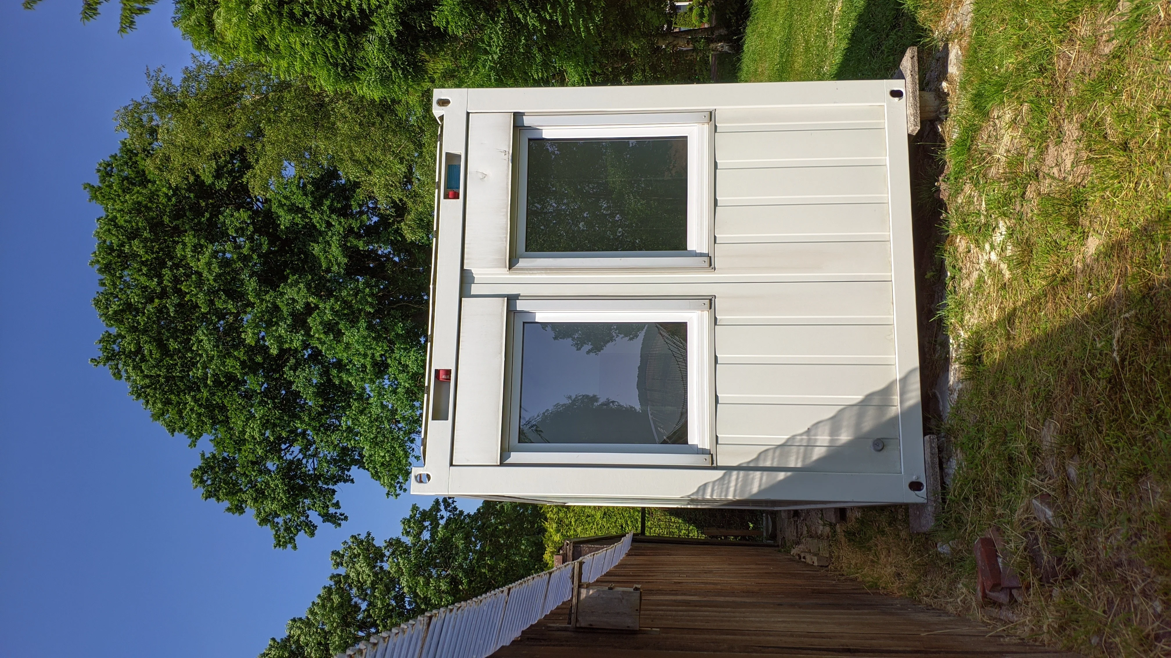

Hier ein paar Bilder des Containers:

Auf den ersten Blick würde ich sagen, ist das kein EnEV/EnEG Container. Das könnte tatsächlich Stress mit dem Amt geben.

Danke, ja gefällt mir auch, wenn man davor steht ist das Ding aber erstmal deutlich größer (als Referenz: Die Hecke haben wir dieses Frühjahr auf 4m runter schneiden lassen!), wie man vom Grundriss her erahnen würde... aber ich denke, das kennt jeder Häuslebauer. Zum Thema Brutkammer: Überraschenderweise nein. Wir haben ja die letzten Tage hier über 30°C gehabt und trotz dessen, dass die Fensterläden offen und die Türen zu waren, war es recht erträglich, zumindest fühlbar kühler als draussen. Zumindest ich würde hier keine Notwendigkeit einer Klimaanlage sehen. Das kenne ich schlimmer von unserem alten Haus im 1.OG unterm Dach.

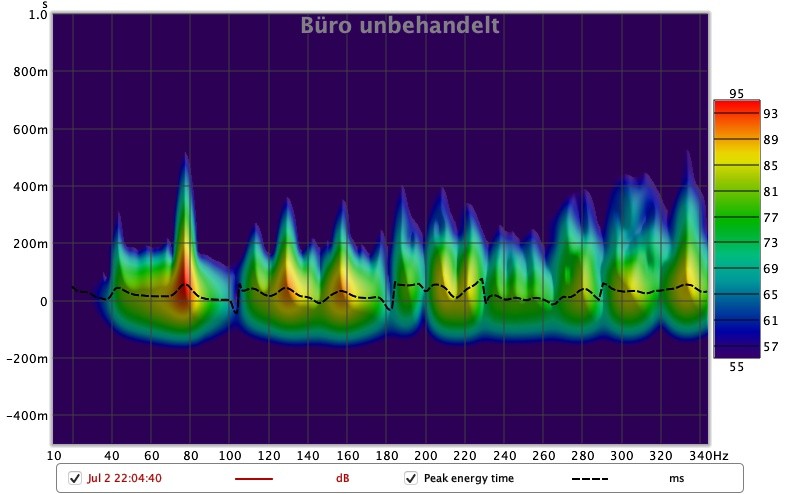

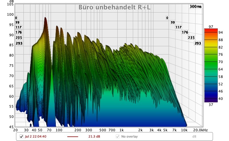

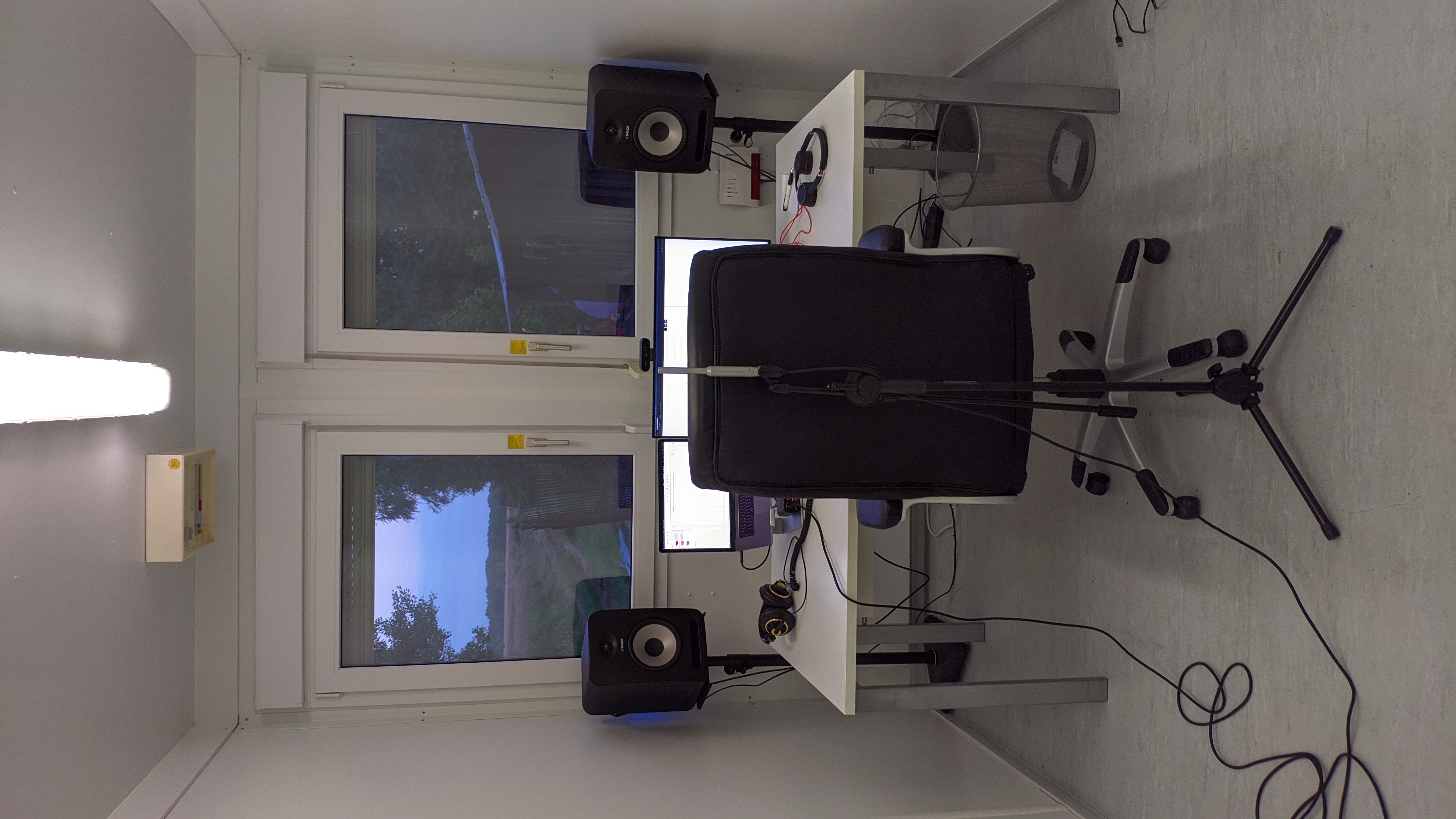

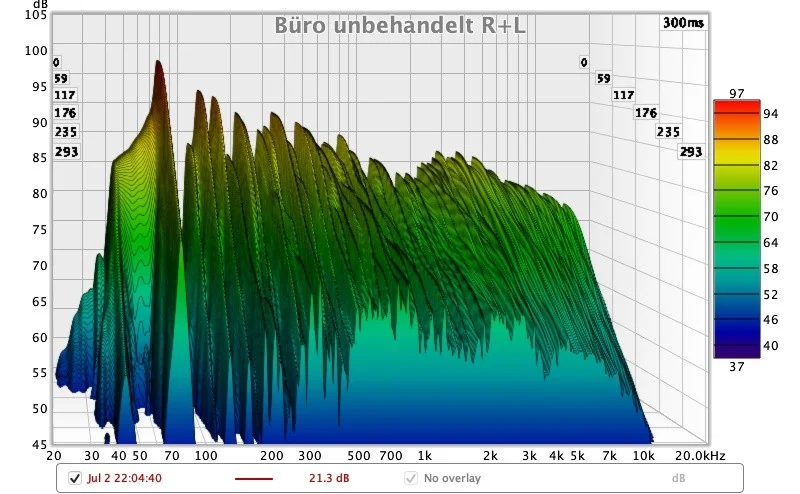

So, ab jetzt wirds "ernst". Container ist stromseitig angeschlossen, Netzwerk steht auch. Ich habe heute meine Büroeinrichtung umgezogen und danach in dem noch nacktem Raum eine erste REW-Messung gemacht. Die Akustik ist aktuell noch grauenvoll... klar, kahle Wände, rechteckiger Raum = Echo... aber Ziel ist es ja, das zu ändern. Hier einmal Bilder wie es jetzt aussieht, Waterfall und Spectogram:
Im Anhang findet Ihr noch die mdat. Bin auf Eure Kommentare gespannt. Möge das Projekt "Bürocontainer-Studio" beginnen!
Reaktionen: Gelöschtes Mitglied 93472, Graham und (gelöschtes Mitglied)
  • #80
Hmmm... kein einziger Kommentar seit Freitag? Alle ausgeflogen? Nunja, ich hab mal selber versucht etwas aus den Werten schlau zu werden... die Nachhallzeiten sind derzeit astronomisch hoch (wenn ich die Zahlen richtig deuten bei bis zu 500ms). Das hört man auch sehr deutlich, komme mir vor wie in einer Kirche... an irgendwas mit Musik machen oder hören ist so nicht zu denken. Die erste große Mode scheint bei ca. 78Hz zu liegen, was mich etwas verwirrt. Laut Modenrechner sollte die 1-0-0 bei 37Hz liegen. Kann es sein, dass man die nicht sieht, weil meine Monitore nicht so tief kommen? Wäre das dann somit die 2-0-0? Die beiden Löcher bei 105Hz und ca 185Hz haben mir zuerst einen ganz schönen Schreck eingejagt... hab heute aber ein klein wenig mit der Position der Monitore gespielt und ein paar Messungen gemacht (höher, etwas vor,...). Das Loch bei 185Hz konnte man damit schließen, das bei 105Hz zumindest verkleinern. Ich denke (hoffe), dass man diese beiden Probleme später wirklich durch passende Positionierung komplett beseitigen kann.
Damit bin ich mit meinem (gefährlichen?) Halbwissen dann auch schon am Ende. Ich würde gerne so schnell wie möglich mit den ersten Maßnahmen beginnen, will da aber ohne Plan nicht wild drauf los dämmen. Würde mich wirklich freuen, wenn ich hier etwas Feedback bekommen könnte und zumindest auch einen Tipp, wie ich zumindest sinnvoll anfangen kann.
