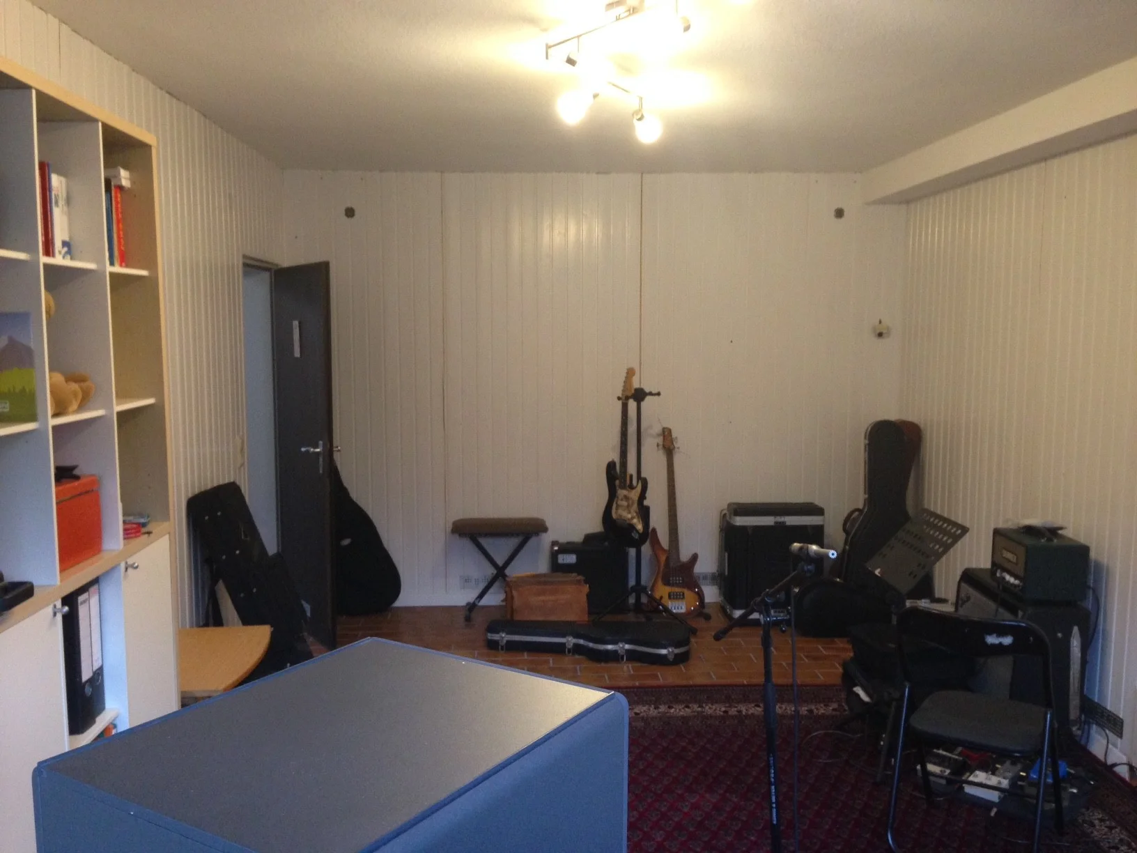

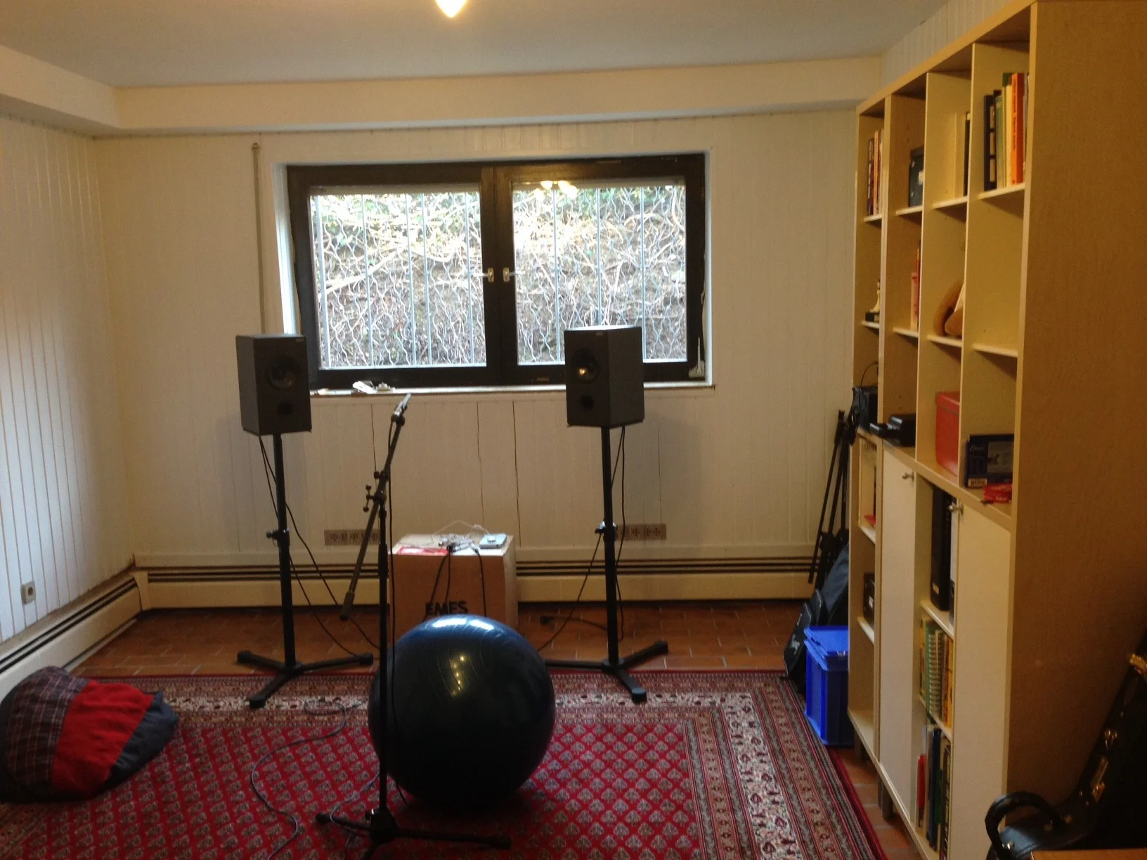

Zu den Fakten: Der Raum ist quaderförmig mit einer Grundfläche von 3,55m x 6,40m und einer Höhe von 2,54m. Der Boden ist gefliest (12qm sind mit einem Teppichboden ausgelegt), Decke tapezierter Beton und die Wände sind mit Holz verkleidet. Wie ihr auf den Bildern seht gibt es an der Stirnseite ein doppeltes Fenster (ca. 2qm) und eine Tür im vorderen Bereich des Raumes direkt an der ersten Ecke.
Im Zimmer stehen bisher zwei Regale ein paar Sitzgelegenheiten und Musikkram.
Erwähnenswert scheint mir die spezielle Fußleistenheizung die am Boden ca. 30 hoch an zwei Wänden angebracht ist und die komplette Stirnseite des Raumes einnimmt. An den selben Wänden wurde die Decke mit Gibskarton verkleidet um Heizungsrohre dahinter zu verstecken. Diese Kästen sind ca. 28cm tief und ca. 18cm hoch.
Die Lautsprecher stehen etwa 1m von der Wand entfernt.

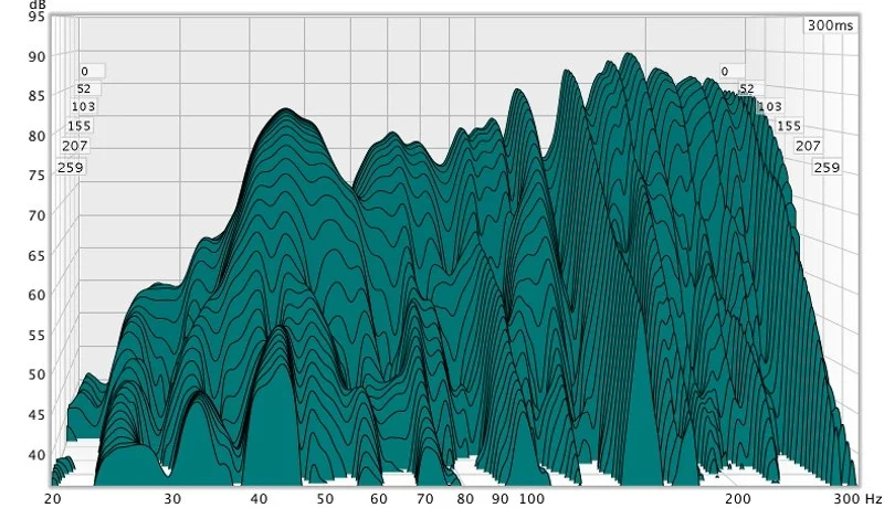

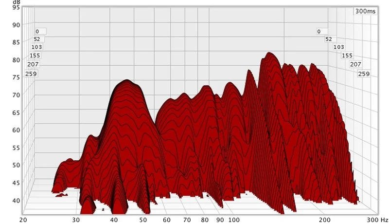

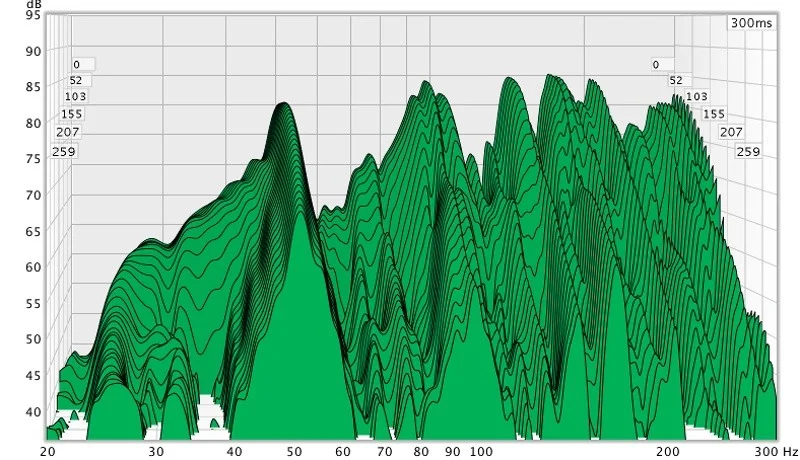

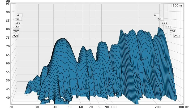

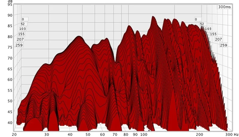

Erste Messung:
Gestern habe ich dann eine erste Messung durchgeführt. Noch einmal vielen Dank für diejenigen die den Messworkshop zusammengeschrieben haben. Mit etwas Geduld und nach dem Prinzip, wird schon nichts schief gehen habe ich es dann auch geschafft die ersten Daten zu erheben.
Verwendet habe ich die Software REW, Messmikrofon von Behringer* ECM8000, Apogee Duett Interface und EMES BLACK tv HR active 2008 Abhörmonitore.
Schwierig fand ich das Justieren der Lautstärke auf 83db. Habe mit dem Handy gearbeitet und einer App, diese schien mir wiederum nicht ganz genau und zuverlässig zu sein. So habe ich es so gut wie möglich auf 83db eingestellt. Das Mikro zu pegeln war hingegen sehr einfach.

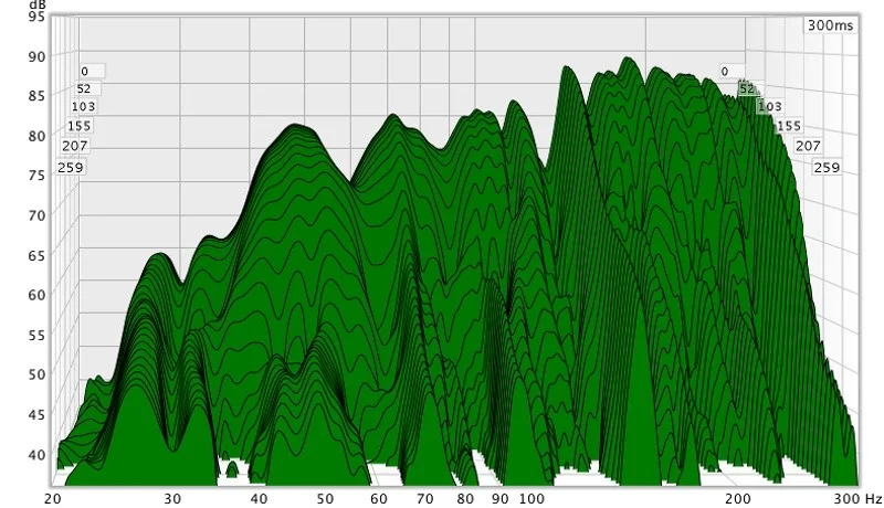

Und da sind sie, die ersten Messungen und die nach Anleitung erzeugten Wasserfalldiagramme und dann schon gleich die erste Bitte:
Wenn jemanden auffällt das ich bei der Messung evt. etwas falsch gemacht habe, bitte raus damit, oder wenn ich noch weitere Messungen vornehmen soll, bin ja lernfähig (zumindest hoffe ich das).
1. Messung mit beiden Lautsprechern
1. Messung nur links
1. Messung nur rechts
Link für Interessierte zum runterlasen der Messdaten aus REW:
https://www.dropbox.com/s/nf1uy8w0rbo7vix/Messung 13. Nov.mdat?dl=0

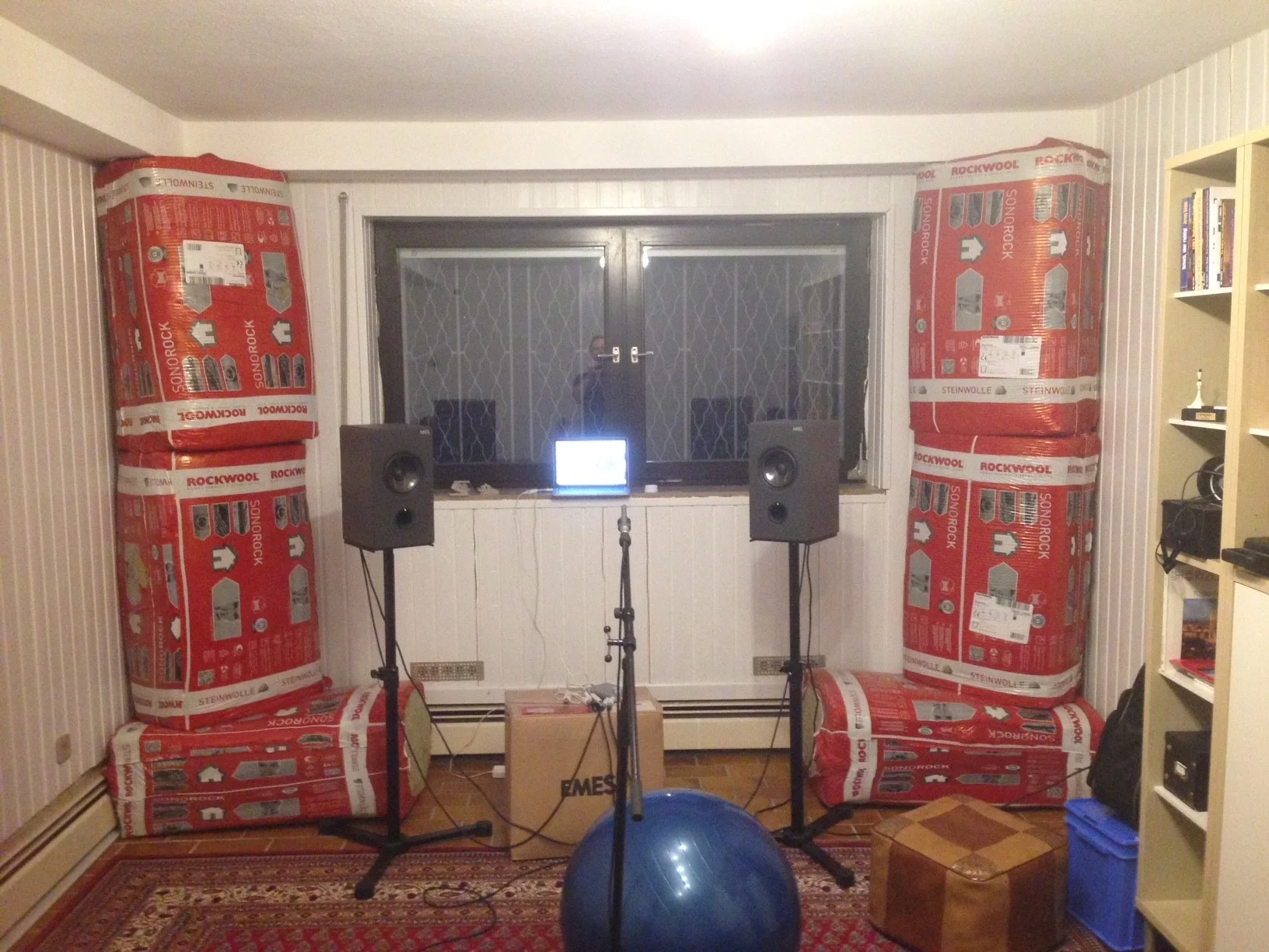

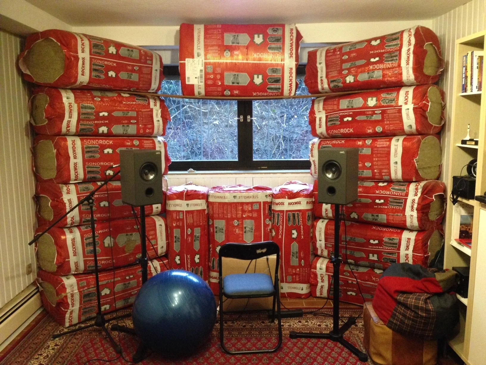

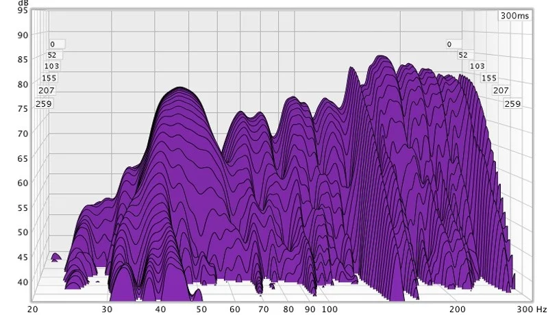

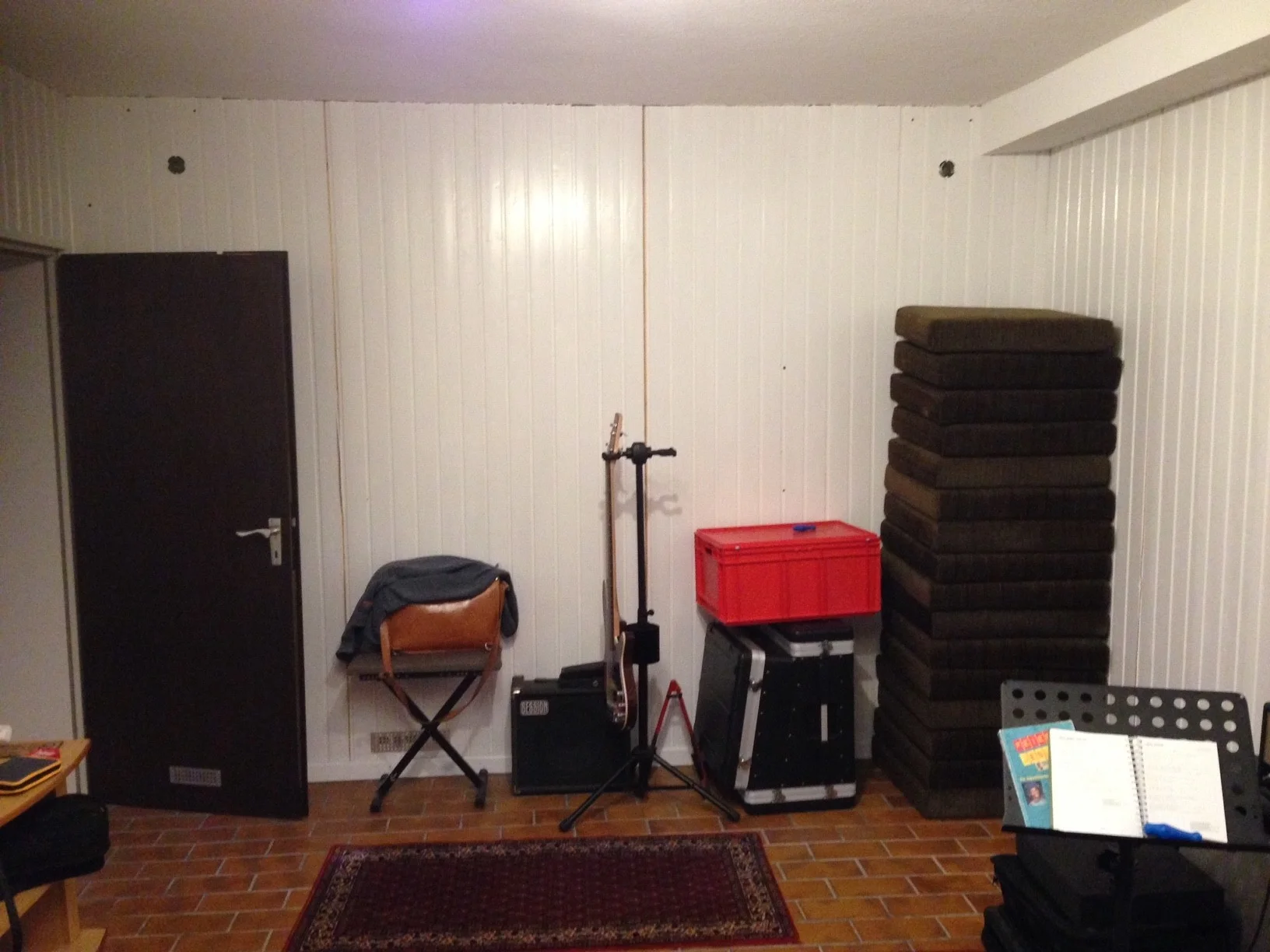

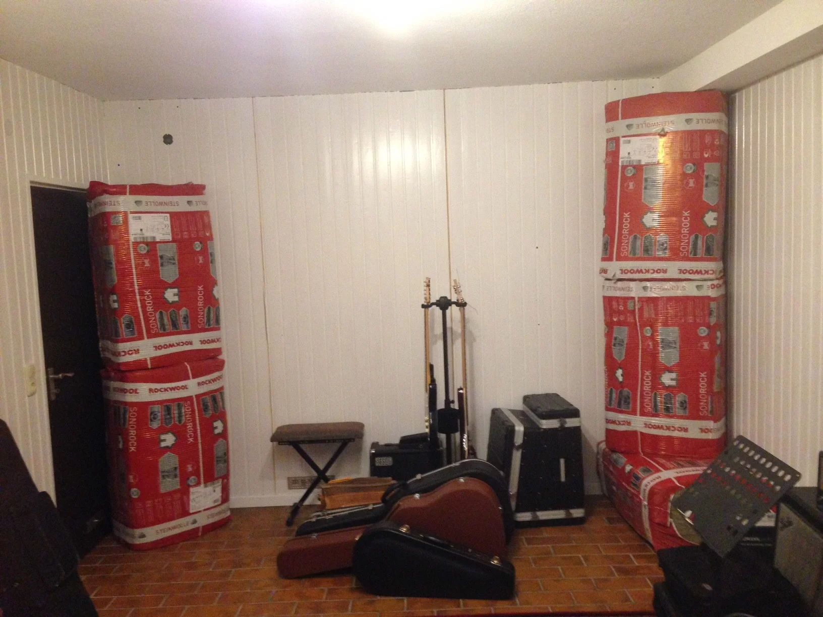

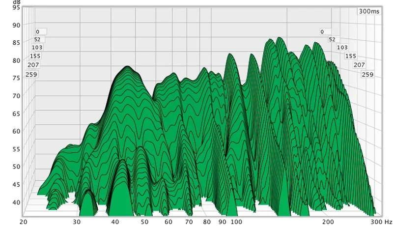

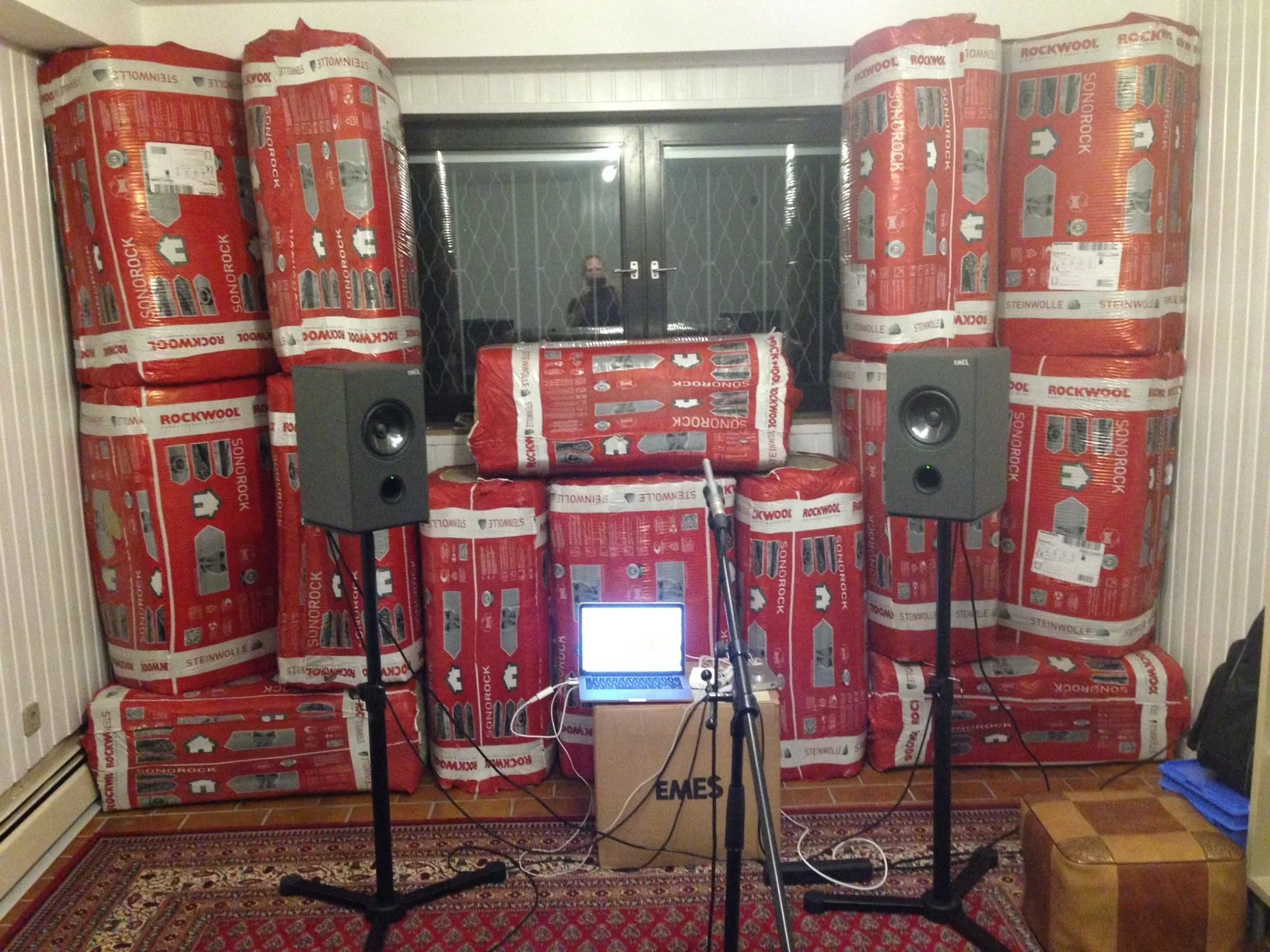

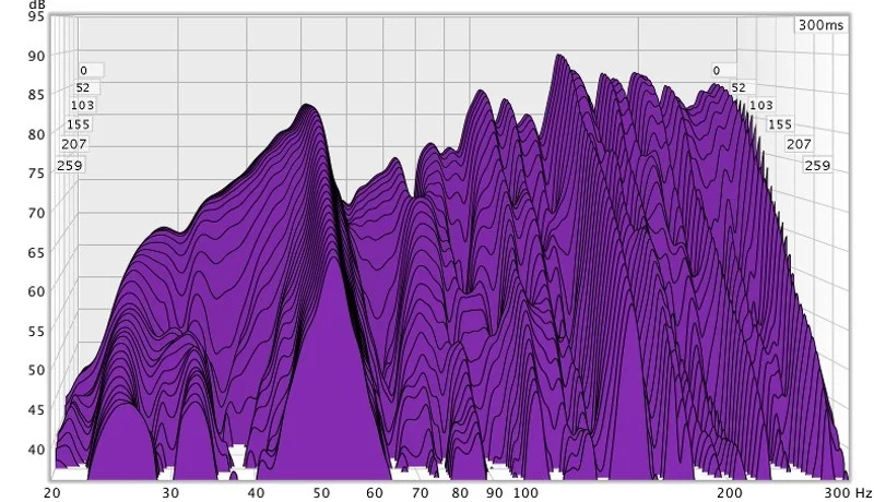

So dann will ich mal meine nächsten Schritte dokumentieren. Schon mal Dankeschön für die Aufmerksamkeit und den guten Rat von SGW1 und dem wichtigen Hinweis von Mountain King! Wie ihr sehr werde ich beides beherzigen:
Erst die Arbeit, dann das Vergnügen!

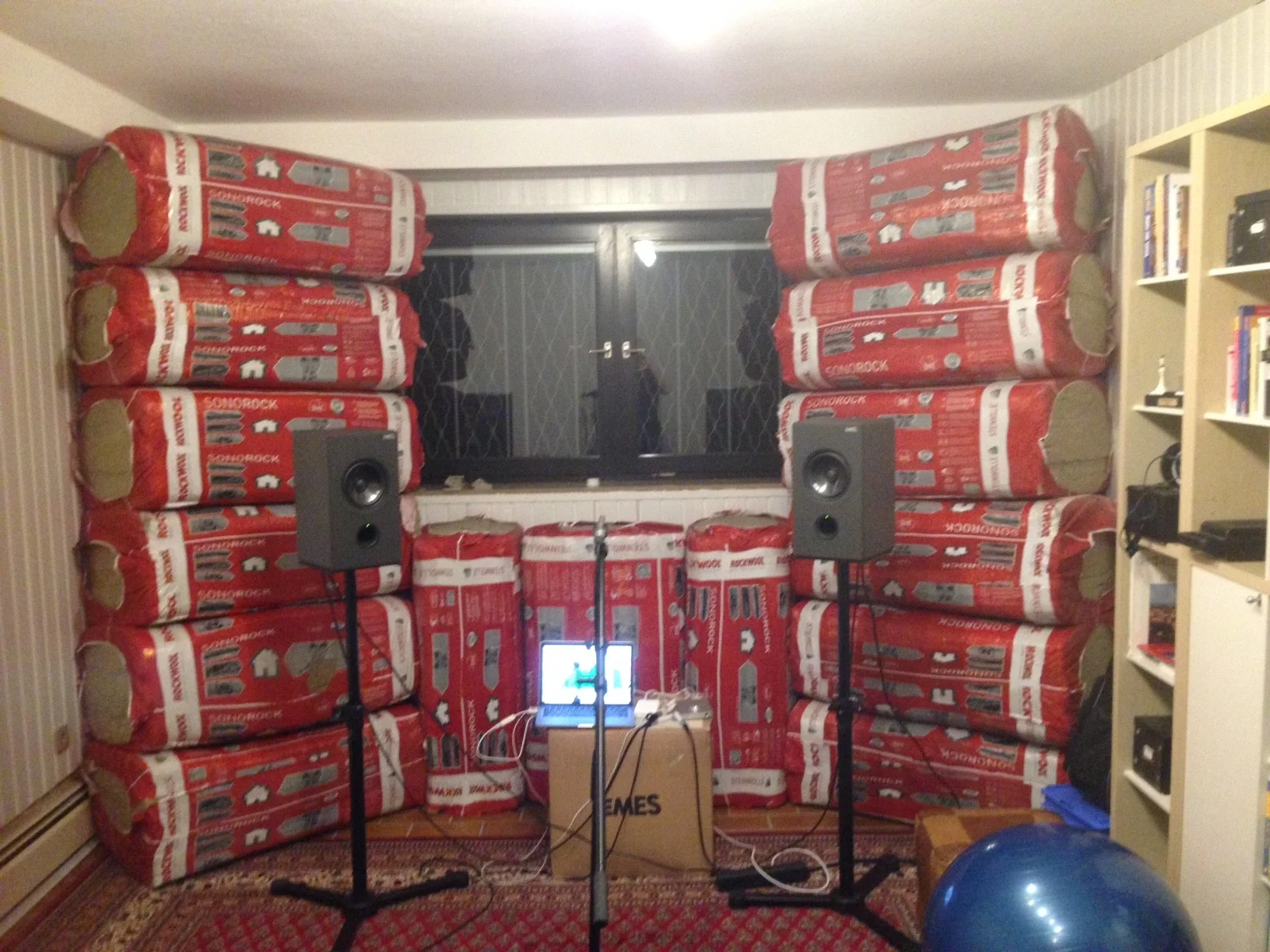

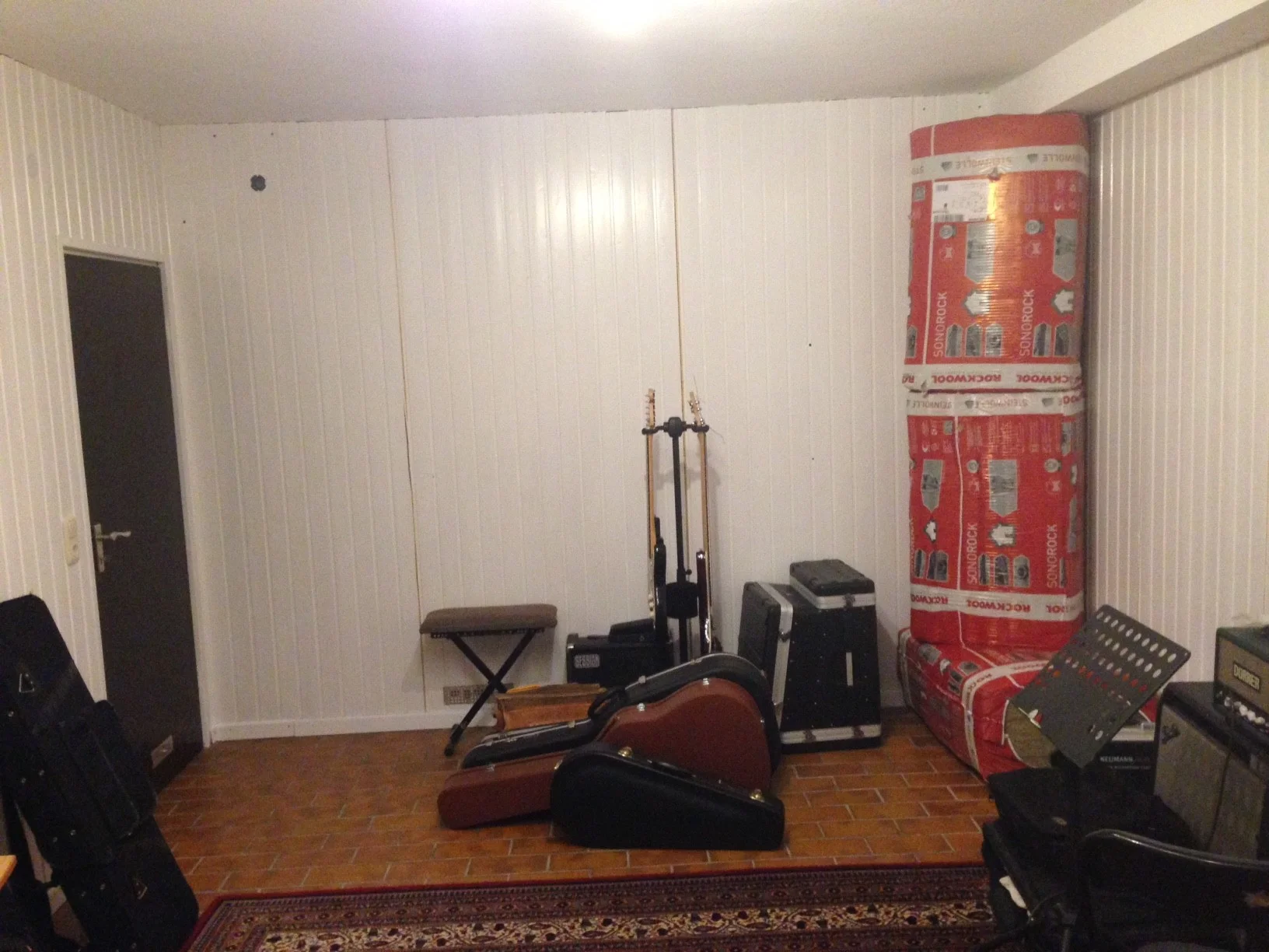

Sonorock vom Dachboden transportieren. Die Idee ist einige Pakete im Raum zu postieren und dann Probemessungen zu machen. Habe insgesamt 6 verschieden Konstellationen ausprobiert und jeweils die Messung durchgeführt. Damit ihr nachvollziehen könnt was ich gemacht habe, habe ich zu jeder Messung ein Bild gemacht.

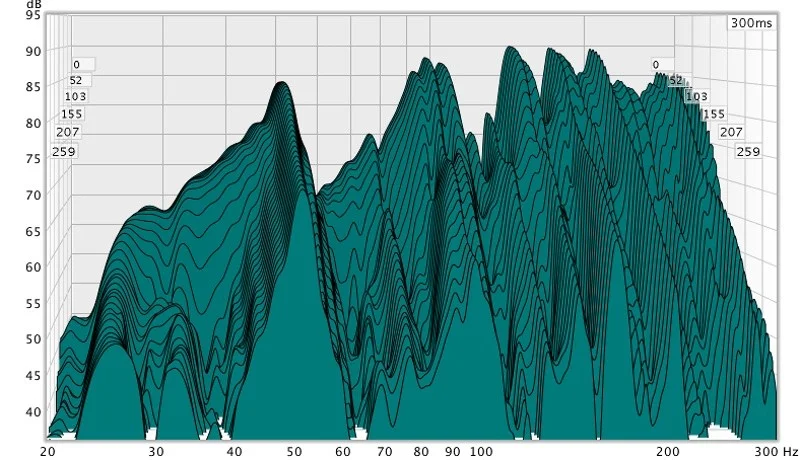

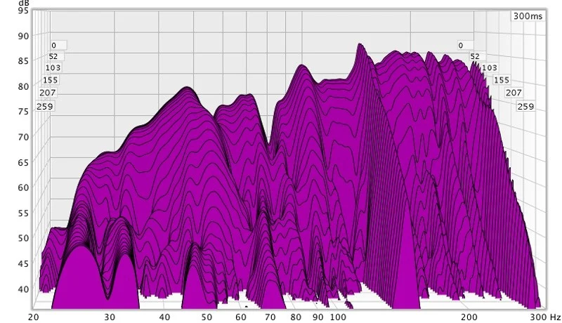

Messung 1. Corner Trapps Einseitig
Messung 2. Nach Empfehlung von SGW 1 weitere Dämmung der kurzen Wand ( Front ohne Fenster)
Messung 3: Front wie Messung 2, Gegenwand Corner-Trapp 1fach
Messung 4: Front wie Messung 2, Corner-Trapp 2fach

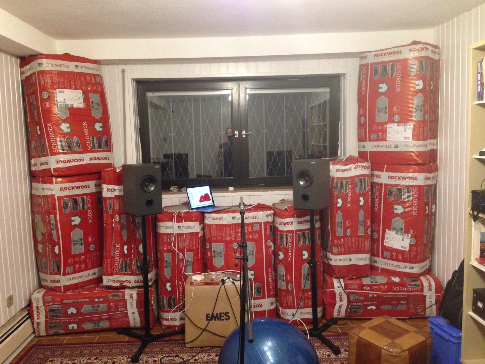

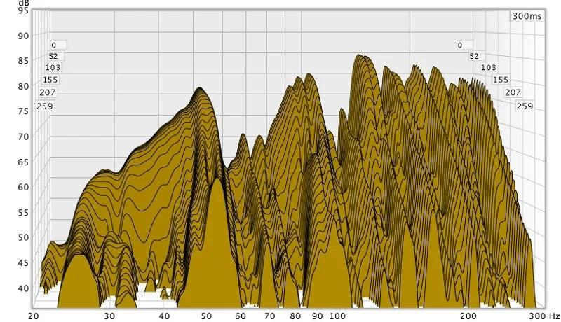

Messung 5: Gegenwand wieder leergeräumt und Front zusätzlich gedämmt

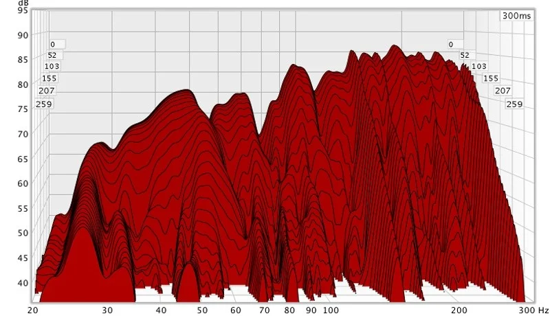

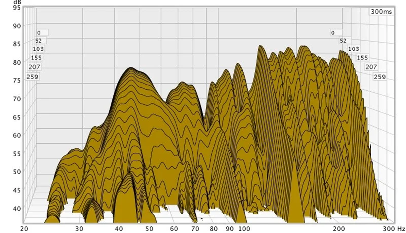

Messung 6: Mega Corner Basstrapp
Die Wasserfalldiagramme sind jetzt nur von beiden Lautsprechern.
Die gesamten Messungen sind unter folgendem Link aufzurufen.
https://www.dropbox.com/s/bz30ffbqjn1uuiv/Messungen 15. Nov. I-VI.mdat?dl=0
Von der letzten Messung hier auch die Diagramme der einzelnen Lautsprecher (left & right)
Ich sollte noch erwähnen, dass ich ab Messung 5 die Lautsprecher von der Dämmung etwa 40-50 cm in den Raum gerückt habe. Man sieht die Abstände vielleicht auf den Bildern anhand des Teppichs.
Insgesamt glaube ich das die Idee an der Frontseite zu dämmen am meisten bewirkt hat. Man sieht deutlich, dass der Bereich um die 50 Herz quasi vernichtet wurde. Ich könnte mir vorstellen das es sinnvoll wäre gerade in dem Bereich die Deckenecken über dem Fenster ebenfalls zu dämmen. Vielleicht bastel ich da noch mal dran und versuche noch eine Messung zu machen.
Wer jetzt noch weitere Ideen hat was ich noch ausprobieren soll bzw. was als nächstes zu tun ist, bitte diskutieren und hier Kund tun. Mir ist klar, dass die Dämmwolle in den Päcken einen geringeren Effekt hat als wenn sie ausgebreitet ist, es ist nur eine gute und unkomplizierte Möglichkeit mal den Effekt von unterschiedlichen Positionen, Anordnungen und Anzahl aufzuzeigen. Ich hoffe ihr könnt auch was daraus für eure Projekte ableiten.
Dann bleibt mir nur noch "Eins" um Mountain King glücklich zu machen...
Ein schlechter Witz für Banjisten oder heisst es Banjoisten oder gar Banjofetishisten?!
"Was ist der Unterschied zwischen einem Banjo und einem Trampolin?"
..... na....​
"Bevor du auf ein Trampolin springst ziehst du die Schuhe aus!"
Freue mich schon auf weitere....
Spontany
Reaktionen: MountainKing und Schlumpfpeter
JAWOLL!
Da will es jemand wissen! Gefaellt mir!
Ich finde die Messung mit der einen Basstrap hinten am besten (die zweite hinten hat kaum Verbesserung gebracht). Es hat sich definitiv gelohnt der Idee zu folgen und vorne moeglichst vollflaechig zu daemmen. Wenn dann zusaetzlich noch hinten die Ecke ergaenzt wird wirds um die 200hz rum besser. Koenntest du Evtl. auch an der Rueckwand was vollflaechiges machen? Da du hinten ja nur eine Basstrap bauen koenntest, wegen der Tuer, waere evtl. eine vollflaechige 20-30cm dicke Daemmung besser geeignet.
Oder du machst es (evtl. noch zusaetzlich) wie Mountainking beschrieben hat und haengst die Decke ab und fuellst das entstandene Volumen mit Daemmung. Das hat hier im Forum schon oft zu sehr guten Ergebnissen gefuehrt. Quasi ne riesen Cloud ueber die ganze Decke.

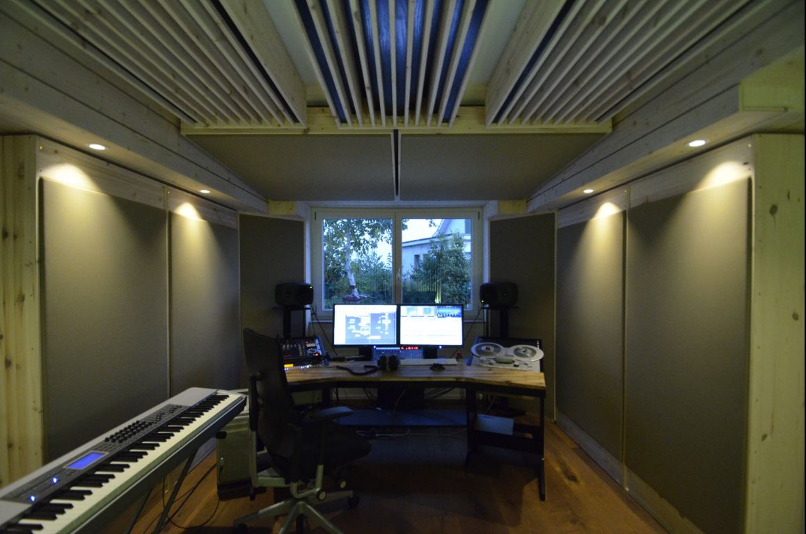

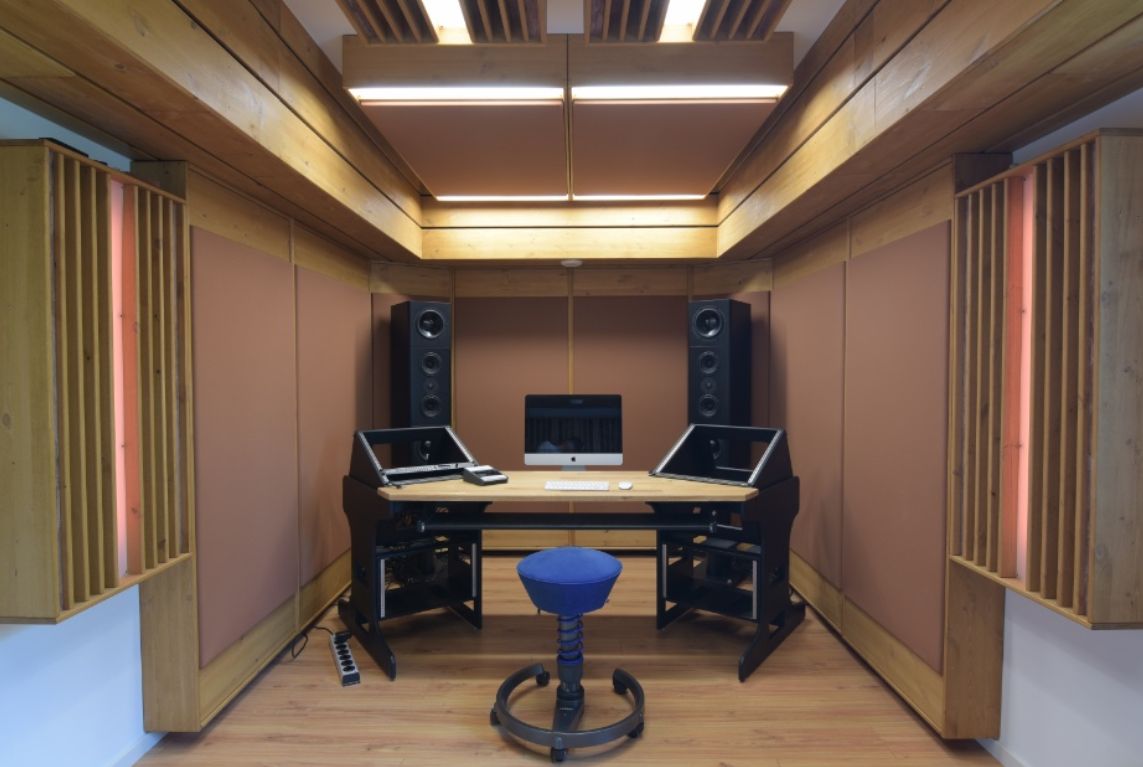

hi,
so ein fenster an der front ist immer etwas problematisch. dafür hast du wenigstens das glück, dass es scheinbar sehr symmetrisch ist.
hier ein passendes design als inspiration für den raum.
ich würde auch als erstes an der decke anfangen unabhängig von den ergebnissen der ersten testmessungen jetzt. an der decke schöpft man grundsätzlich immer erstmal das maximale potential aus da dort keine nutzfläche vom raum verstellt wird. würde man immer mit eckbassabsorbern beginnen hat man nachträglich kaum noch möglichkeiten den bassbereich mit effektiven deckenkonstruktionen anzugehen.

Ja, und benders letzter Vorschlag sieht natürlich rein inspirativ Bombe aus! Eben: die Decke bringt einiges, und man es aus den Füßen. Vielleicht braucht es dann ansonsten gar nicht mehr allzu viel. Der Aufwand soll ja auch vertretbar bleiben.

Ist das Bild aus einem deiner Bauprojekte Black_Bender?
Die rechte und linke Seite (Übergang Wand zur Decke) sind das auch Eckabsorber?
Sieht wirklich sehr schick aus, das würde mir gefallen.
ja. ein design aus 2013/14. steht in der schweiz
ich denke auf diesem bild wird das besser ersichtlich sein was da an den deckenkanten entlanglaufen könnte.
lg
@Black_Bender
Wow das sieht toll aus. Wie tief sind denn die Absorber an den Seiten 200mm?
Die Raumkanten sind mit Sonorock gefüllt und dann vertäfelt mit Schlitz? Wie groß sind die in etwa? 350x350?
Was für Lampen verwendest du hier bzw. in deinen Studios, habe die öfter bei dir gesehen. Ich suche noch etwas ähnliches.
Danke Gruß
Andy
hi andy,
das sollte nur zur inspiration dienen. detaillierten infos erfordern ein umfangreiches individuelles raumkonzept um zu ermitteln was wie dick, groß usw gestaltet werden muss. selbst wenn ich dir konkrete maße dazu nennen würde wäre es schon ein sehr sehr großer zufall wenn das auch bei deinem projekt die optimale lösung wäre.
ist jetzt alles aber auch keine mega raketenwissenschaft. alle notwendigen grundinformationen zu bassabsorbern, breitbandabsorbern, diffusoren und selbst zur verlattung mit spalten sind hier im forum zu finden und recht gut dokumentiert um ein super ergebnis fürs eigene homestudio zu schaffen.
in der produktion verwenden wir entweder in aluprofile gefasste LED-leisten auf 24V basis hinter einer satinierten acrylglasplatte oder GU10 LED Spots. Je nach dem welches beleuchtungsdesign der kunde lieber mag.
lg
Zunächst möchte ich mich noch mal für alle Beiträge bedanken. Wie ihr gleich sehen werdet habe ich wieder mal versucht einer Idee nachzugehen. Messungen mit der hinteren Ecke folgen im Anschluss.
Die Beiträge haben mich wirklich zum Nachdenken angeregt.
Vor weiteren Überlegungen erst ein paar Antworten:

So lange genug gelabert. Hier noch die neuste Messung:

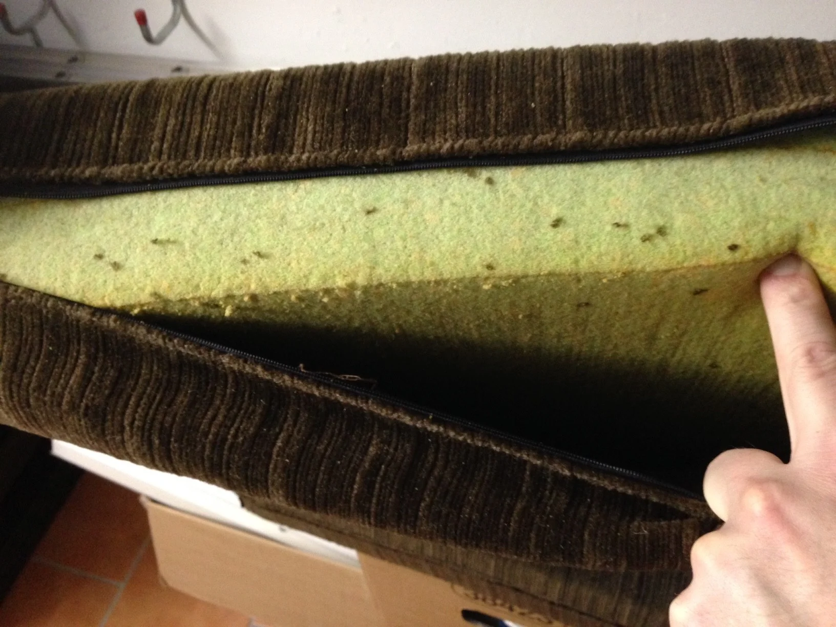

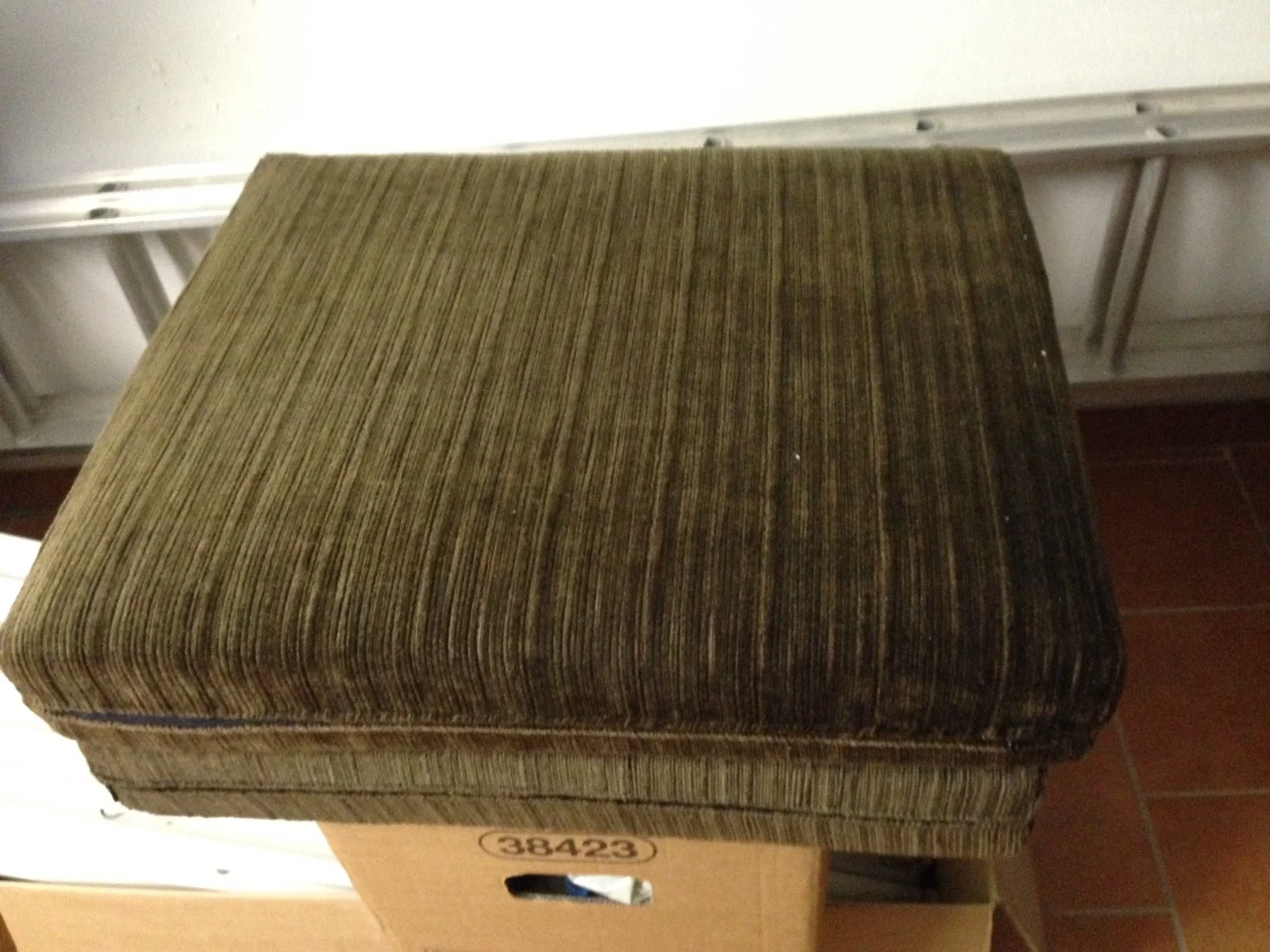

Habe im Keller noch alte Sitzkissen gefunden (Bild 1 und 2) und sie einfach in die oben erwähnte Ecke postiert (Bild 3). Da sie Schaumstoff beinhalten schien mir das einen Versuch wert zu sein. Vielleicht kann ich später auch daraus Wandabsorber basteln. Sie haben ein schönes Format.
Die Front habe ich nur mit einem Extrapack Sonorock über dem Fenster ergänzt (Bild 4).
Die Messungen sprechen für sich (both, left, right):
Bis ich zur Umbauphase komme, werde ich das ganze so stehen lassen. Sieht zwar nicht so schick aus, aber funktioniert eigentlich schon recht gut. Wenn ich das Potenzial der Deckenfläche noch bedenke wird der Raum sicher hinterher prima klingen.
