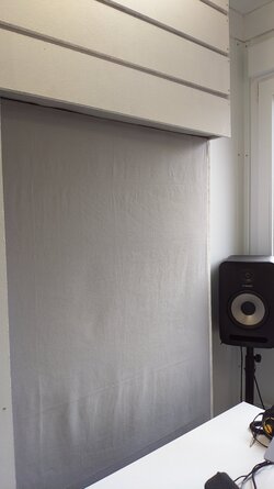

20ft Bürocontainer akustisch optimieren
  • #181
Dein Container ist optisch, wie auch akustisch echt gelungen
:respekt:
Es zeigt auch hier, man sollte jemanden fragen, der sich mit so was auskennt ;)
Bin schon gespannt, wenn der Decken ER hängt, bei mir hat das zwischen 200-500 nochmals was gebracht
Reaktionen: Feel Inc.
  • #182
@Ralfe13 danke für die Blumen. Und Du hast recht, es macht absolut Sinn, jemanden der von der Materie richtig Ahnung hat, für die Planung dazu zu holen... oder alternativ sehr viel Zeit und Geduld mitbringen und viel probieren. Mit einem Plan ist das ganze auch an sich recht schnell gebaut. Ich hab jetzt alles 1. allein und 2. während der Arbeit, wenn hier und da mal ne halbe Stunde Zeit war, gebaut. Ich denke, zu zweit hat man so was mit Plan in 2-3 Tagen komplett fertig.
Mit dem Deckenabsorber bin ich schon gespannt... was auch noch weg kommt: Der große Tisch! Ggf. bringt das hier und da auch noch was. Bin auf das Endergebnis gespannt, aber auch so schon ist das hier der Hammer...

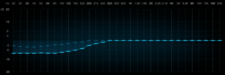

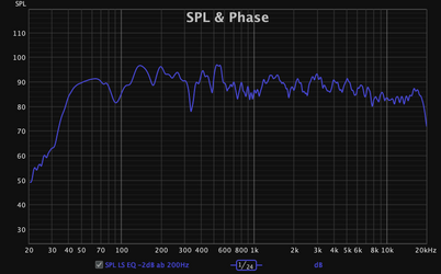

@coffee boy ich glaub ich hab jetzt erst mal eine Lösung für den Low Shelf gefunden. Hab mir einen systemweiten EQ (Boom2) auf dem Mac installiert und erstmal probeweise ab ca. 200Hz um -3dB und auch mal um -6dB abgesenkt. An dieser Stelle erstmal danke für den Hinweis! Erstens habe ich jetzt gelernt, dass ich einen Unterschied von -3dB tatsächlich deutlich hören kann (ging in der vorherigen Raumsituation definitiv nicht... da hab ich kaum einen Unterschied bei -6dB gemerkt). Was mich recht überrascht hat war, dass ich beim ausstellen der Bassabsenkung den Sound auf einmal als dröhnend und matschig wahrgenommen habe... mit der Absenkung ist der ganze Bassbereich deutlich definierter, ich kann da tatsächlich viel mehr raushören. D.h. für mich in jedem Fall, nachdem der Deckenabsorber dran ist und ich generelles Boxenschieben hinter mir hab, werde ich mir meinen Frequenzverlauf genauer anschauen und dann entsprechend den Bass runter drehen...
  • #185
Eine Bassabsenkung tut jedem Lautsprecher gut. Je weniger Energie er da unten wiedergeben muss umso sauberer kann er spielen und umso definierter das Klangbild.
Übermäßiger Bass klingt finde ich immer komisch, egal wie gut der Raum ist.
Ich hab mal den Tip bekommen, wenn der Raum fertig mit Treatment versorgt ist, den Bass einfach mal auf Flat zu trimmen.
Und von da aus dann mit einem Low Shelf den Bass so weit aufzudrehen wie man es als richtig empfindet.
Es ist wichtig, das man das nach Gefühlt macht, weil man später ja auch wieder nach Gefühl den Bass mischt.
Ich hab das auf den ersten Anlauf nie in meinen Räumen geschafft. Man muss da mal ne Einstellung nehmen, die 1- 2 Tage so lassen und dann einfach mal 0,5 - 1 dB weg nehmen oder dazu geben, bis man dann den Punkt findet auf den man sich festlegen kann.
Wenn ich einen Frequenzgang habe der schnurgerade ist, dann entspricht es erstmal nur einer Richtlinie.
Das hilft dir selber einen feuchten Dreck wenn sich für dich Musik so nicht richtig anhört.
Man hat dann die Wahl Bass und Höhen so zu machen das es auf der Messung flat ist und man dann behaupten kann das man einer Richtlinie entspricht oder man dreht den Bass halt so hin das es für einen selber passt.
Ich werde immer letzteres machen.
Bei den Höhen muss man vorsichtig sein. Hier würde ich gar nicht auf die Messung gehen sondern nur nach Gefühl und Ohren.
Denn was die Messung zeigt mit dem Mic zur Decke gerichtet ist nicht das was wirklich da ist.

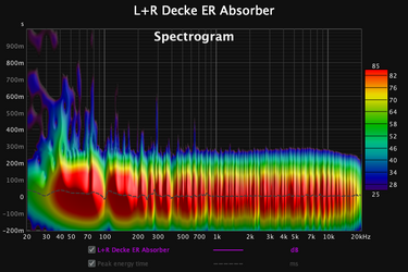

  • #186

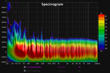

Alles, was irgendwo angeschraubt sein sollte ist jetzt angeschraubt, die eigentlichen Bauarbeiten sind damit erstmal fertig:
Und einmal das dazu gehörige Spectrogram:
Volle Messung wie üblich im Anhang zu diesem Post.
Wie schon mal erwähnt, der große Tisch wird noch durch was kleineres ersetzt, das kommt aber vermutlich erst im neuen Jahr. Bis dahin spare ich mir auch das Boxenschieben, da sich da durch den neuen Tisch ohnehin nochmal was ändern wird. Meinen Systemweiten EQ hab ich im Bassbereich bis -8dB eingestellt, hatte da mit der letzten REW-Messung und der dortigen Empfehlung etwas gespielt:
Auch das ist sicherlich noch nicht die endgültige Einstellung. Die aktuellen REW-Messungen sind übrigens alle OHNE diese EQ-Einstellung gemacht. Falls es jemanden interessiert, kann ich gerne auch noch mit EQ messen... weiss aber nicht, in wie fern es die Ergebnisse allgemein verfremdet, der EQ bringt gut 20ms Extra-Latenz.
Ich bin mit dem Ergebnis bis hier hin sehr zufrieden, das klangliche Ergebnis is wie Tag und Nacht zu vorher. Ich denke, der Rest ist nur noch Finetuning, produzieren und ordentlich abmischen kann man hier auch so schon ganz gut.
Reaktionen: Transient-Shaper und BrayZ

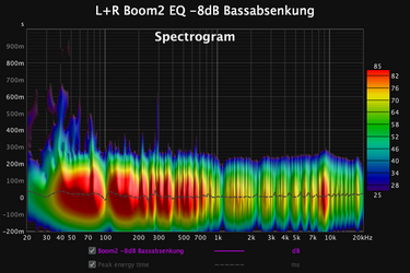

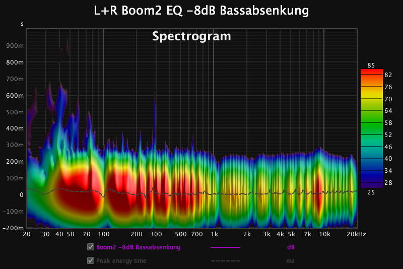

  • #187
Hab jetzt doch noch etwas Zeit gefunden, um mit EQ zu messen... allerdings werde ich aus der Messung nicht wirklich schlau, der SPL sieht arg merkwürdig aus. Ich vermute mal, das ist mit REW nicht wirklich einsetzbar, um einigermaßen aussagekräftige Messungen zu machen. Hier das Spectrogram dazu:
im Anhang die Messungen.
Kommt drauf an. Wenn du eine Box hast die relativ tief den Tieftöner vom Hochtöner trennt, dann tritt dieser Effekt nicht so stark auf. Denn der Tieftöner spielt dann kaum Mitten, welche unter dem mehr am Bass leiden. Es ist ja gerade der Versuch des Treibers beides gleichzeitig zu spielen, der die Probleme bringt, wenn also bei 300-400hz getrennt wird, ist das schon viel unkritischer. Gut, übertreiben sollte man es trotzdem sicher nicht, aber ich glaube du verstehst schon, wie ich das meine.
Den Tipp nach Gehör mit dem shelv klingt sehr einleuchtend!
  • #189
Ohne jetzt die Messungen gesehen zu haben - es kann sein das REW aktuell nicht weiß das zusätzliche 20 ms Latenz da sind. Das kann Messungen natürlich unbrauchbar machen.

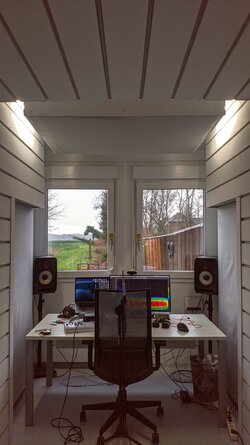

Der zu große Tisch wird hier noch durch was kleineres ersetzt. Den neuen Tisch bekomme ich allerdings aller Voraussicht erst Anfang des neuen Jahres. Vorher macht es aus meiner Sicht keinen großen Sinn Boxen zu schieben und Finetuning zu betreiben, da sich durch den neuen Tisch wieder was ändern wird. Aber ja, den einen Dip will ich noch weg bekommen, vielleicht bekomme ich die Überbetonung im Bassbereich auch noch etwas runter und final noch bestenfalls minimal etwas mit EQ. Davon ab bin ich mit dem Raum happy, hab jetzt auch mal wieder etwas Musik gemacht und es ist echt erstaunlich, wie leicht sich abmischen lässt, speziell im Bassbereich.

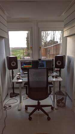

Habe jetzt die Zeit gefunden, den neuen Tisch aufzubauen und Boxen zu schieben:
Die aktuell beste Position für mich sieht wie folgt aus: Boxenfronten (Tweeter) sind 69cm von der Frontwand entfernt, Abstand zur Mitte des Raumes 70cm pro Box, damit ergibt sich eine Kantenlänge von 140cm beim Stereodreieck.
Spectrogramm:

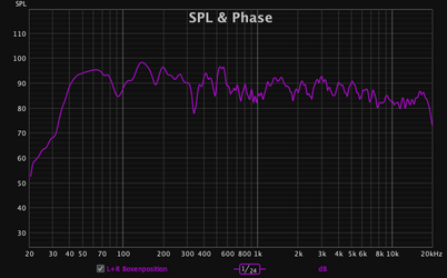

SPL:
Wie man schön sehen kann, ist der Dip bei 100Hz nahezu weg. Auch die Bassüberbetonung ist deutlich runter gegangen. Ich habe meinen Systemweiten EQ als "LowShelf" (ist kein echter LowShelf, 11 EQ-Bänder von 200Hz bis 20Hz runter entsprechend eingestellt) bei 200Hz mit einer Absenkung von -2dB eingestellt. SPL damit sieht wie folgt aus:
Die MDAT mit allen bisherigen und den neuen Messungen wie üblich hier im Anhang.
Wie klingt es jetzt? Was soll ich sagen, ich bin begeistert, wirklich ausgewogener Klang, schöne Stereobühne, Bässe druckvoll, aber nicht dröhnend und trocken. Ich habe ein wenig Musik gemacht und die "Mixe" (nicht groß nachgedacht, grob nach Gefühl gemixt) auf Smartphone, Heimanlage im Wohnzimmer und Auto gegengehört... was soll ich sagen, translated super. Dass es so viel einfacher wird, hätte ich nicht vermutet.
