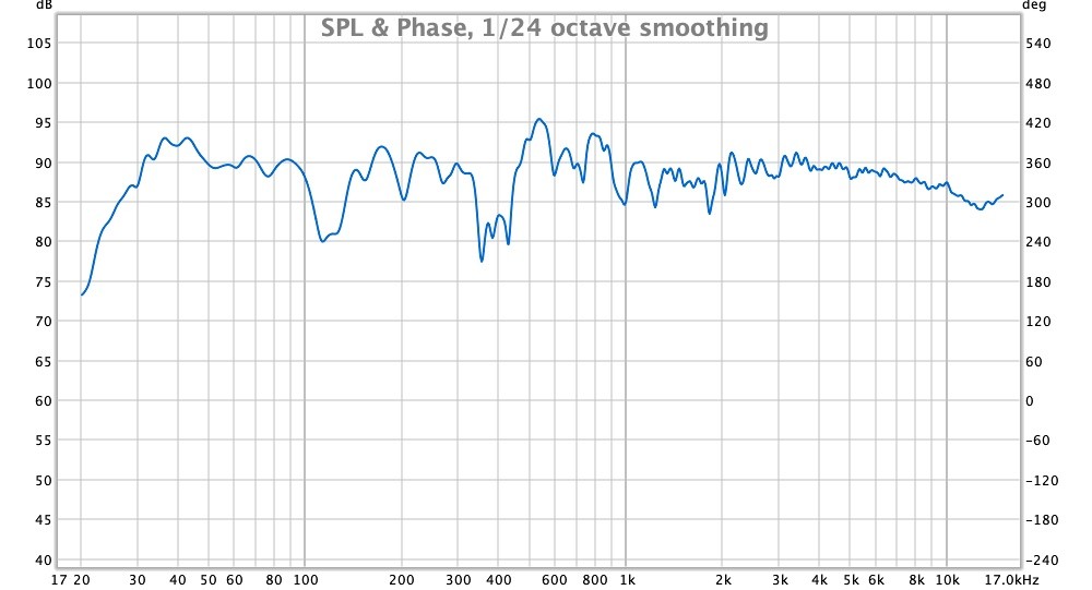

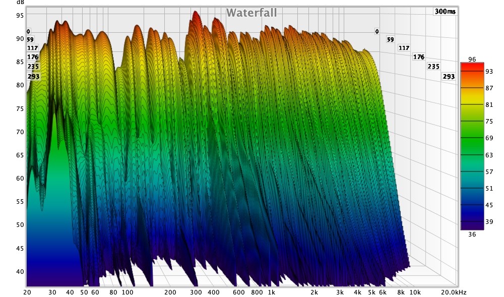

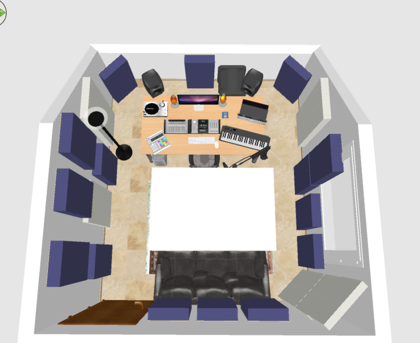

Ich habe eine sehr ähnliche Raumgeometrie wie dein alter Raum, nur etwas kleiner und ich finde es sehr anstrengend und zeitaufwendig den ganzen Thread von vorne bis hinten konzentriert durchzulesen und dabei unrelevante Dinge zu filtern. Manche Dinge sind auch nicht ganz schlüssig oder nachvollziehbar. Dazu gibt es noch zig Verlinkungen auf anderen Seiten oder Threads, die sicherlich hilfreich sind aber das ganze wird halt schnell sehr unübersichtlich. Ich bin bisher gerade mal bei Seite 5 angekommen und habe mal "vorgespult" bis zu den letzten Seiten. Eine zusammenfassende Doku konnte ich bisher leider nicht finden außer das ich gesehen habe, dass du irgendwann deine Eve's gegen die Neumänner ausgetauscht hast und aus der Dachgeschosswohnung raus musstest.
Zudem würde mich mal interessieren wie es aktuell bei dir aussieht? Du scheinst ja in dem Dachgeschoss nicht mehr zu wohnen. Hast du aktuell bessere Räumlichkeiten gefunden? Und falls ja, wie verlief die akustische Einrichtung diesmal? Auch wieder ein *********raum oder ging es diemsmal besser?
Hier sind mal ein paar Bilder von meiner Messung und der Raumgeometrie. Vielleicht hast du auf die schnelle ja ein paar Quickies zur Verbesserung für mich übrig:

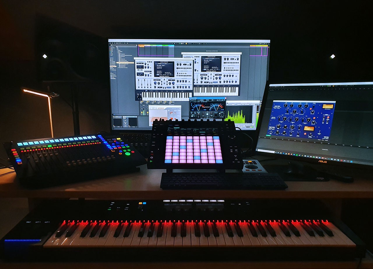

Bitte beachten, der rechte Monitor und Push 2 verdecken bei mir in normaler Sitzhaltung nichts. Ganz weg habe ich das nicht bekommen, aber der Dip ist auf -3dB geschrumpft. Ich sitze übrigens noch hier, weil jetzt erst einmal alles durch das Gericht entschieden werden muss. Und dann sehe ich weiter. Ich wohne auch nicht in einem DG, sondern habe mein Rudio im DG (Rudio = "rudimentäres Home Studio":D). Jedenfalls habe ich keinen neuen Raum, sitze halt in einem halb fertigen Raum und habe immer noch links und rechts neben mir einfach die Glaswollepackungen stehen. An die staubtrockene Akustik habe ich mich gewöhnt, und ich finde hier auch nichts ermüdend. Wenn ich merke, dass ich gerne lauter drehen möchte, mache ich einfach mal 20 Minuten Pause.

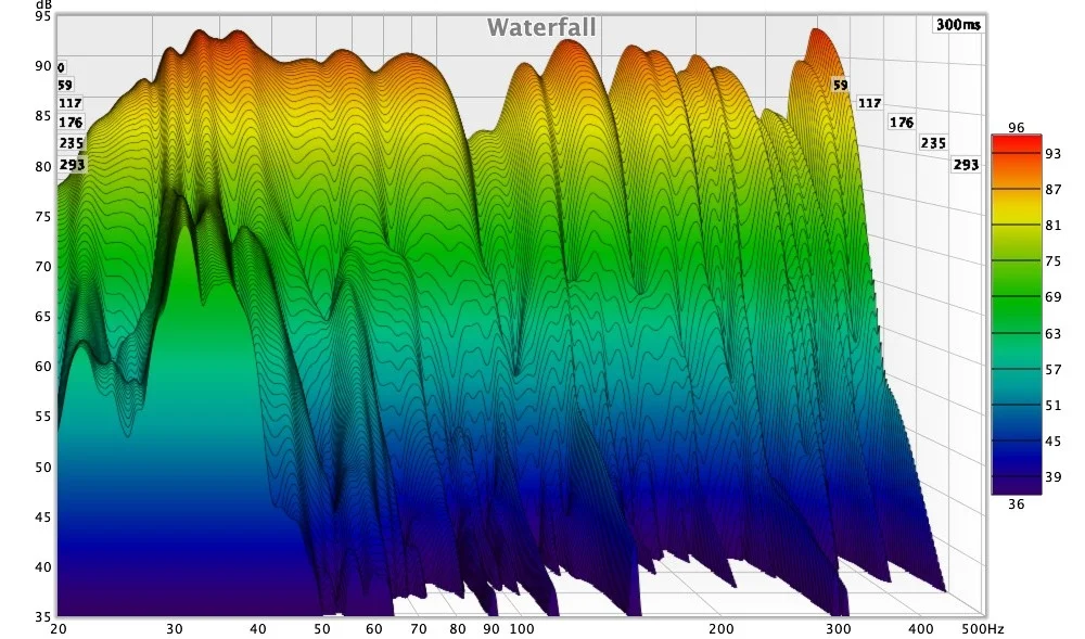

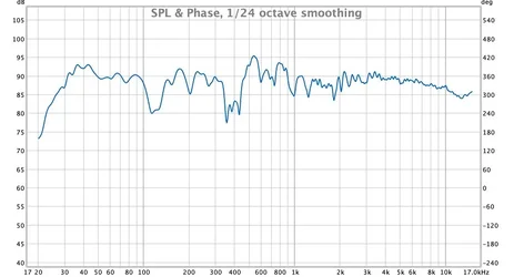

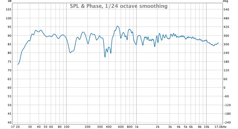

Ich bin hier nicht der Crack, aber dein Diagramm schaut doch schon vielversprechend aus. Mich wundert es nur, wie du mit diesem dünnen Zeug auf deinen Grafiken den Bass so herunter bekommen hast. Was dir fehlt, ist genau das, was in meinem Projekt nicht mehr zustande kam: Das finale Treatment. Bedeutet: Selbst wenn ich dir jetzt in mühevoller Kleinarbeit alles zusammenfasse, würde dir das nur bedingt helfen.

Befinde ich mich wahrscheinlich momentan genau an dem Punkt, wo du dich anfänglich befandest. Die 3D Bilder sind nicht mehr gannz aktuell. Mittlerweile stehen in dem kleinen Raum zusätzlich 8 Glasswollpakete a 50 cm Dick, raumhoch, in den Raumecken aus der die Messung hervorgeht. die Tür verdeckt leider die eine Ecke, weswegen ich da ein Glaswollpaket nur soweit davor stellen kann, dass die Türe noch aufgeht.
Sobald ich das Stereodreieck vergrößere, kommen die Raummoden im Bass leider wieder stark zum Vorschein. Ich weiß nicht ob die Menge an Glaswolle für den kleinen Raum (ca.14qm) ausreicht oder ob ich noch mehr kaufen soll?
Dein Raum sieht nicht nur akustisch, sondern auch optisch sehr gut aus! Diese handwerklichen Fähigkeiten muss man erstmal drauf haben und von daher sage ich dennoch erstmal Respekt!
Mit Subwoofer verschlechtert sich der gesamte Fequenzgang bei mir bisher leider erheblich! Ich hab noch keine Position bisher gefunden, wo der was besser macht. Eher das Gegenteil ist bisher der Fall..

ich hijacke mal
müsstest 2m groß sein und tief sitzen ; ) so geht man bei dem Bild von aus
ist alles so alles angenehm erreichbar? Auf dem Bild sieht es so aus als ob der KKmk2 nur halb raus schaut. Ist das dein Max Out oder geht der Auszug weiter?
Ich hatte ein ähnliches Setup und die Erreichbarkeit aller Tools (besonders mit der Maus) war nicht so nice
btw wo ist denn deine Maus?
Ü2m - gut geschätzt ;)Aber ich sitze normal, Knie 90° angewinkelt, Unterarme in Tischhöhe, obere Monitorkante auf Augenkante, wie es es sich gehört :D Ok, nach 2-3 Stunden sitze ich dann nicht mehr so ...
Ja, ist alles bestens erreichbar. Das Keyboard lässt sich ganz ausziehen, habe da 400mm-Schienen verbaut (ich spiele aber meistens blind unter der Platte). Die 400mm sind jetzt von Vorteil, da ich ab morgen das Arturia* KeyLab Mk2 61 habe, und das KK vom Käufer geholt wird (das Arturia* ist noch mal tiefer). Ich habe mich vor Wochen dazu durchgerungen, mich endlich von dem ganzen NI-Zeugs zu trennen (auch keine CE mehr).
Die steht rechts neben dem silbernen RME ARC USB auf dem Mousepad.
Was mir nicht gefällt, ist die Position des rechten Monitors. Das geht sehr auf die Augen, da die Abstände zu den Augen sehr unterschiedlich sind. Ich kann ihn komplett nach hinten ziehen (ist an einem Schwenkarm befestigt), dann muss ich allerdings die Windows-Skalierung auf diesem Monitor erhöhen. Und unterschiedliche Skalierungen führen leider bei den meisten VST3-Plugins zu Darstellungsfehlern beim Verschieben von Monitor zu Monitor.

Schlumpf was willst du da dort ist nix zu holen echt jetzt wie bist du dort gelandet?... egal wir kommen dann halt alle dahin
@cc-net
besten Dank für die Antworten
ich hab halt Probleme mit der Erreichbarkeit gehabt
mein Setup ist fast gleich gewesen das war aber doch nicht die ideale Lösung trotz höhenverstellbaren Tisch.
Hab dann mein Auszug nach einigen Monaten verbannt und das KK ist auf dem Tisch gewandert.
nice Einstellung, ich bin letztens von Ni selbst wieder was los geworden. Strange irgendwie dass das Produkt noch auf meinem Account
gelistet ist obwohl der Ticket Supporter mir das aus dem Konto genommen hat.
Mal schauen wie groß der Stress ab morgen deswegen sein wird.
den rechten Moni würde ich gegen einen 15er tauschen dann stört der nicht mehr
