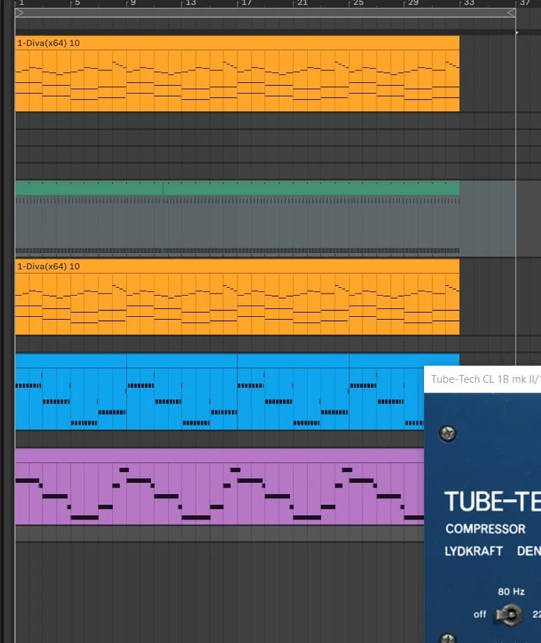

Also, ich habe hier ein angefanges Stück, aus welchem der Umbaugedanke entstanden ist (Februar). Da habe ich ganz bewusst im alten Raum nur mit den Eve-Monitoren gearbeitet, um das, was ich höre, mal mit Endgeräten zu vergleichen. Es klang grauenhaft. Weil das Stück aber meiner Frau so gut gefällt (sie mag es halt eher funky), muss das irgendwann mal fertig werden. Da ist noch nichts gemixt etc., und es fehlt noch einiges. Merkt man daran, dass z.B. das Piano grottenschlecht integriert ist.
