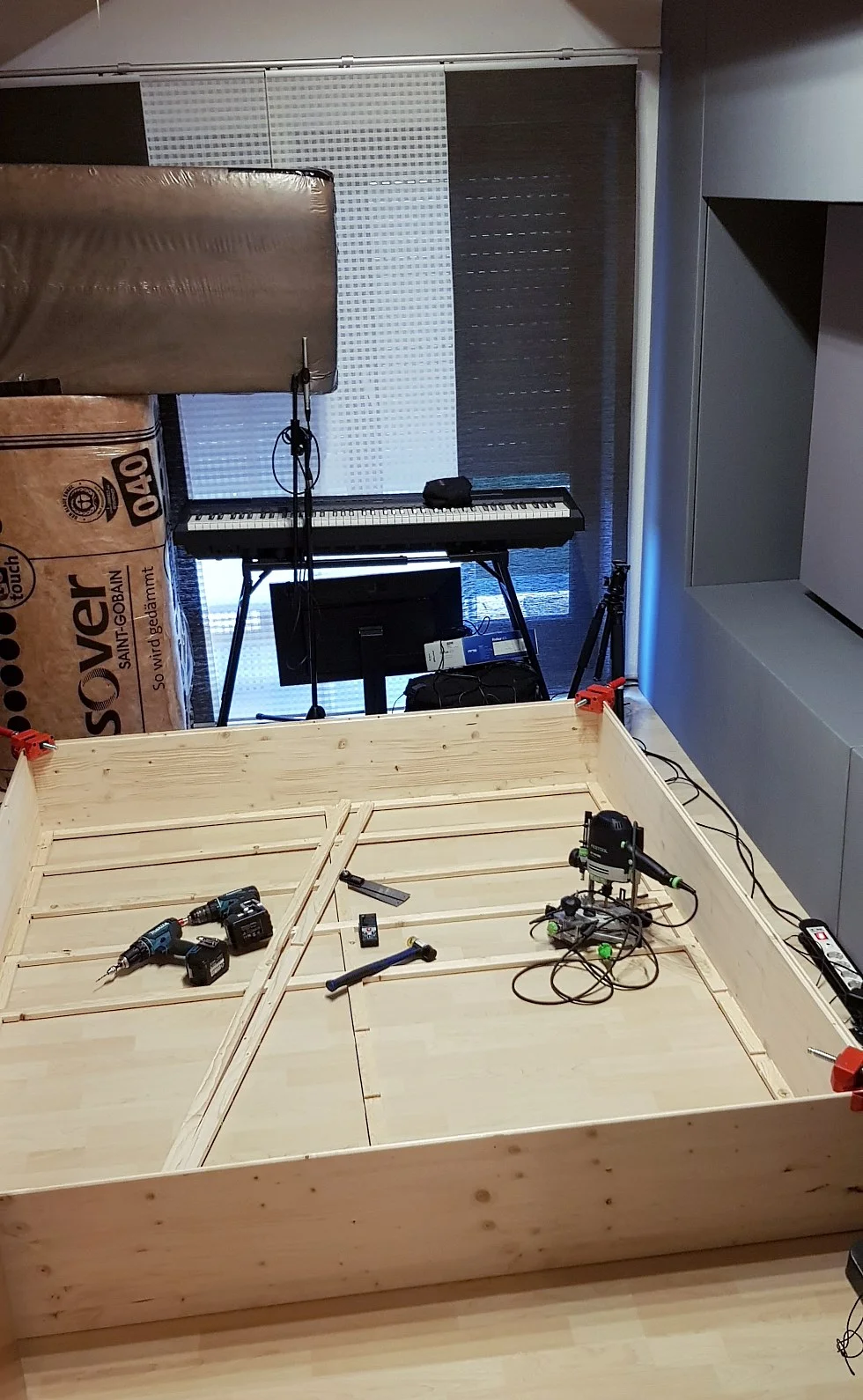

180x200x30cm: Bett oder Deckensegel? ;)
Wieder ein riesiges Teil, was knapp 2.5 Packungen Isover TP1 verschlingen wird. Ich glaube, mit den Packen an den Seitenwänden sind es dann 27 Packungen TP1, also ungefähr 13m³.
Mal schauen, vielleicht hängt das Teil schon morgen Abend ...

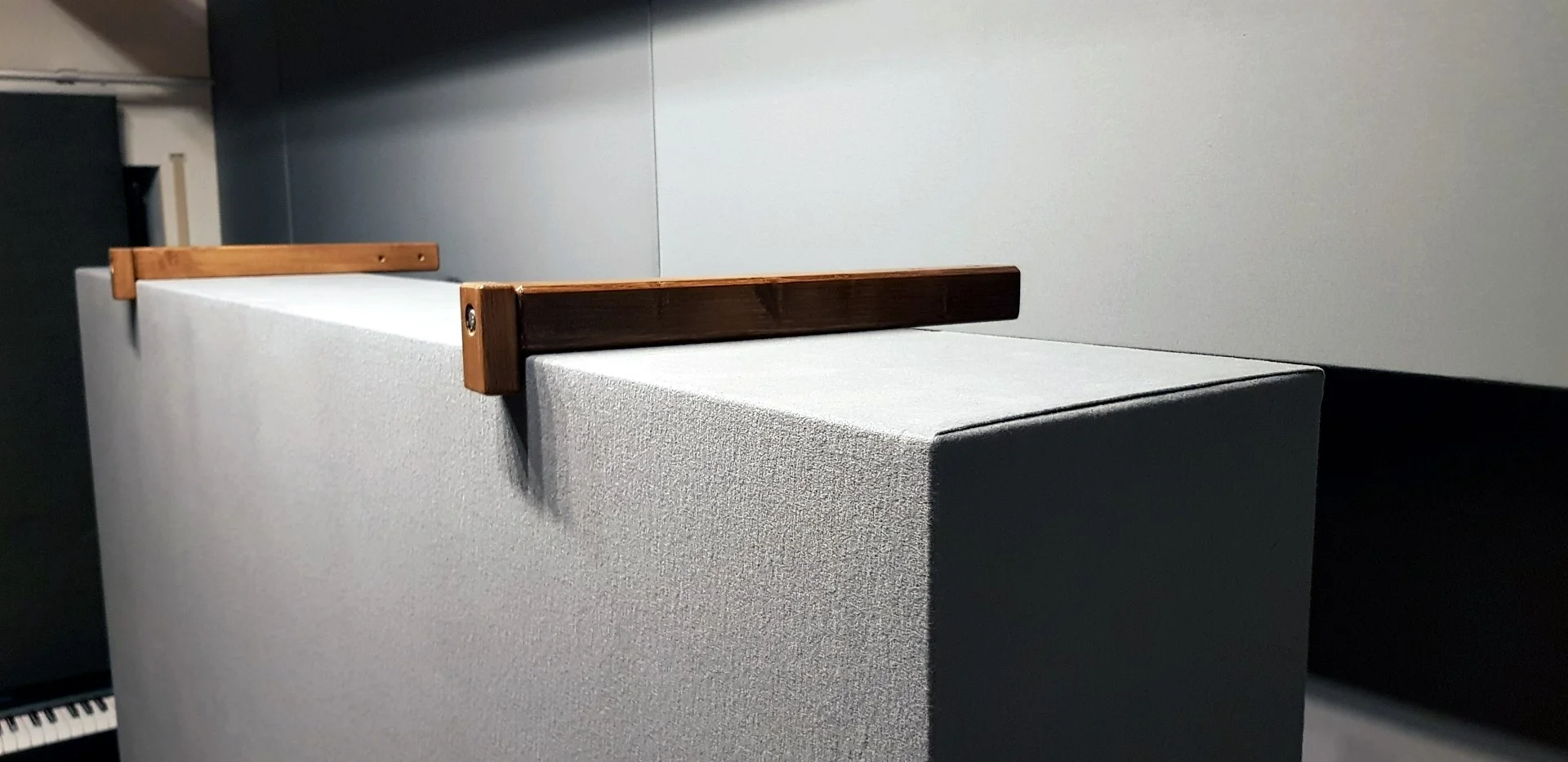

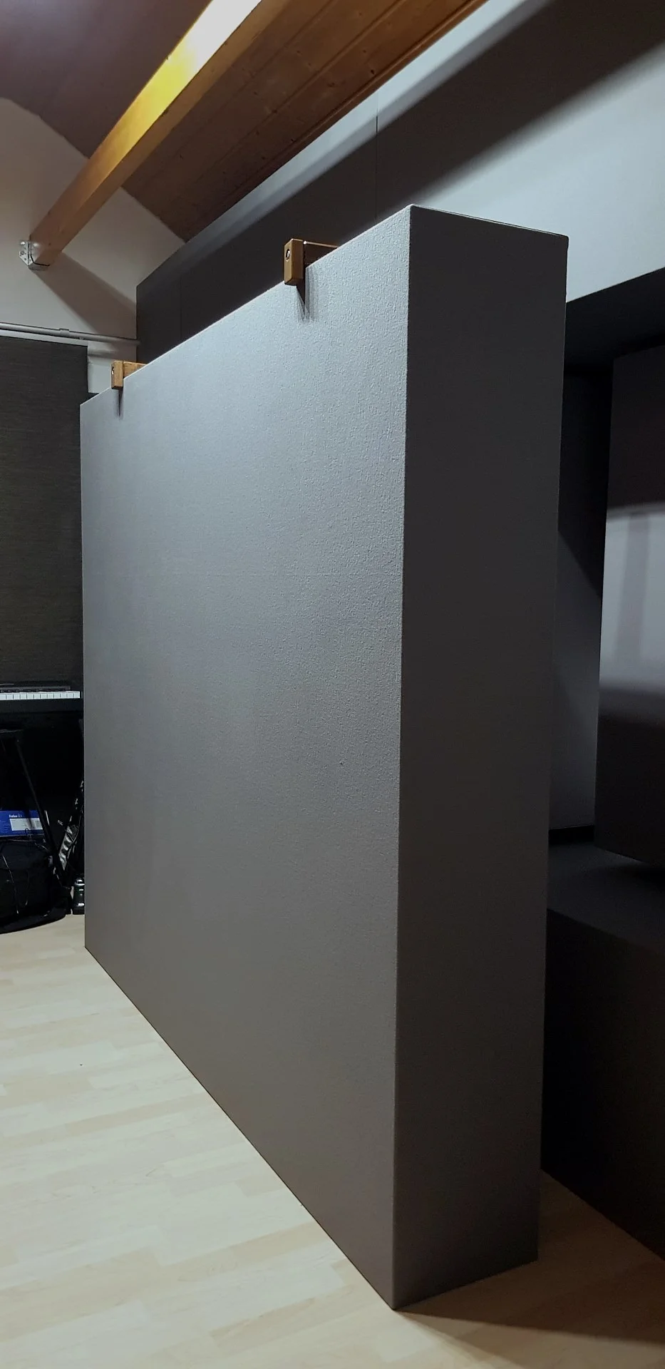

Nachdem die letzten Tage die Zeit etwas knapp war: Das Segel ist fertig, und kann morgen montiert werden ;)
Ich hatte mir heute noch Halter aus Edelstahl geschweißt und gebürstet, allerdings passt das überhaupt nicht zum Rest vom Raum. Also urige Variante aus Holz und "Eiche rustikal" (ich hatte leider keine Lasur mehr von den Querbalken und war zu faul in den Baumarkt zu fahren) :D
So schaut der Brummer mit seinem Gewicht von 33,2kg aus:
Hier sieht man übrigens wunderschön die angeraute Seite vom Satin-Molton ...
Rieselschutz nach der "coffee boyschen"-Methode mit zwei Lagen Gartenvlies :p
Reaktionen: Kassette, Schlumpfpeter, Yacc und eine weitere Person

Du machst einen sehr guten Job mit der Verarbeitung! Sieht wirklich gut aus. Bin gespannt auf die Messung. Pass bitte auf, dass das Ding deiner Frau nicht auf den Kopf fällt. :smil451c7211b9e19:
Danke dir. Ich mache so Sachen halt einfach unheimlich gerne und tobe mich da gerne aus.
Meine Frau scheidet leider aus. Die ist zu klein, um das Teil mit mir zu stemmen (erste Probe ist direkt gescheitert :D). Das mache ich morgen mit dem Nachbarn, der ist auch über 2m (aber im Quadrat ;)).
Reaktionen: Schlumpfpeter und Synophon
