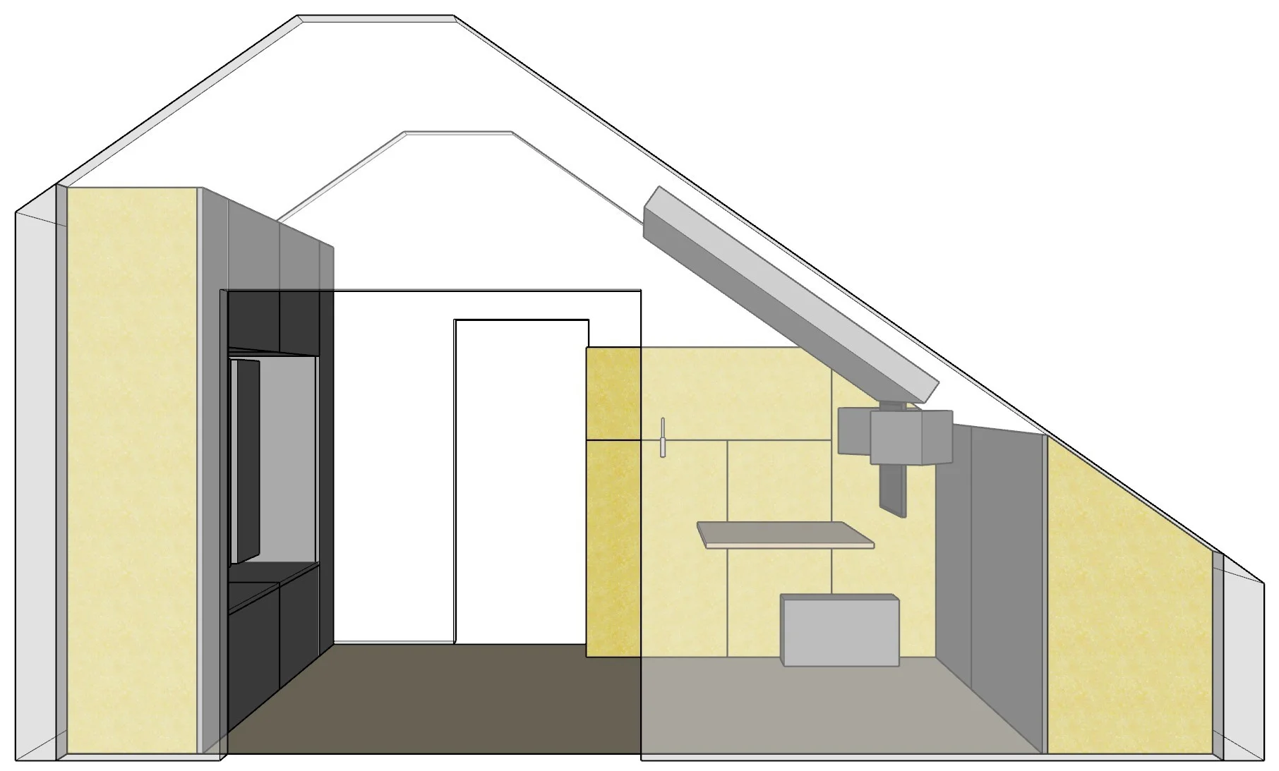

Die Seiten kann man ausschließen, da steht 50-60cm Glaswolle ...
Ich gehe davon aus, dass sich der Bereich bei 500 Hz beruhigt wenn die Seitenwand Reflexionen weg sind.
Es kann versuchsweise Basotect dort aufgestellt werden.
Die Dreieckshöhe (bezogen auf Hypotenuse) ist weniger als 1m.
links und rechts je 2 Basotectplatten mal versuchsweise aufstellen.
Das ergibt ja dann normal einen Quadratmeter Basotect. Diese Fläche einfach ungefähr auf Speakerhöhe starten lassen und dann reicht sie ja eh bis mindestens zur Abhörposition. Die Platten sollten so hoch aufstellt werden dass sie mittig bei den Ohren sind (50cm über und unter den Ohren).

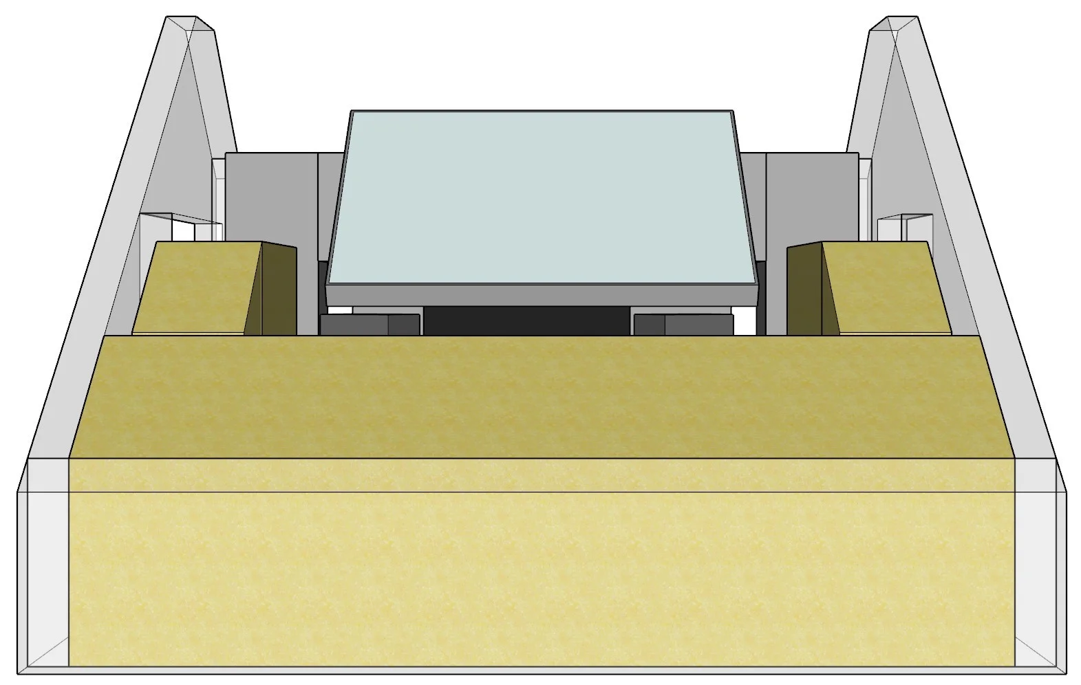

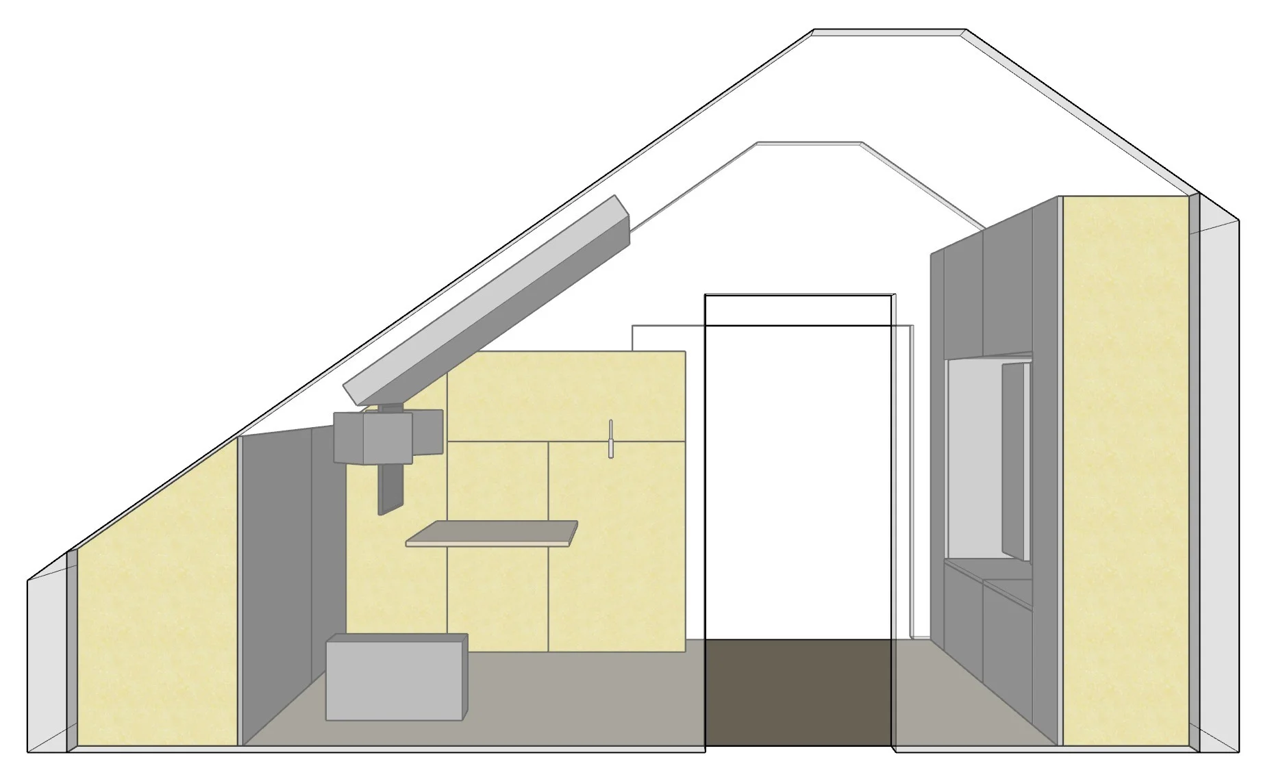

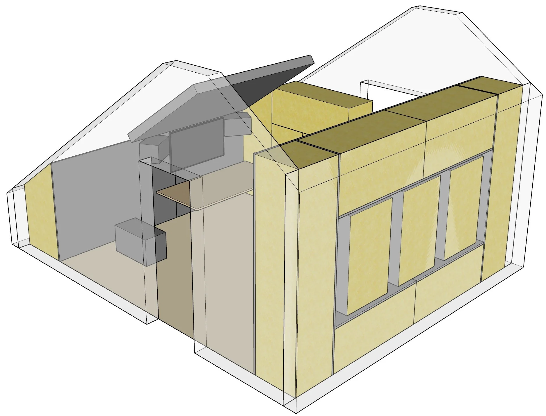

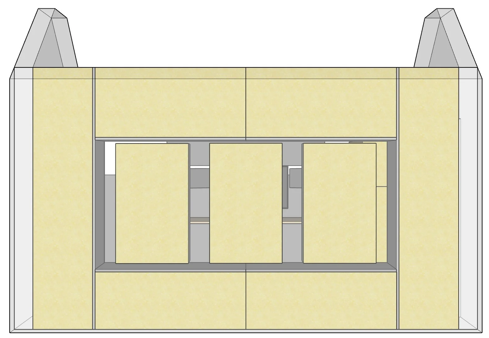

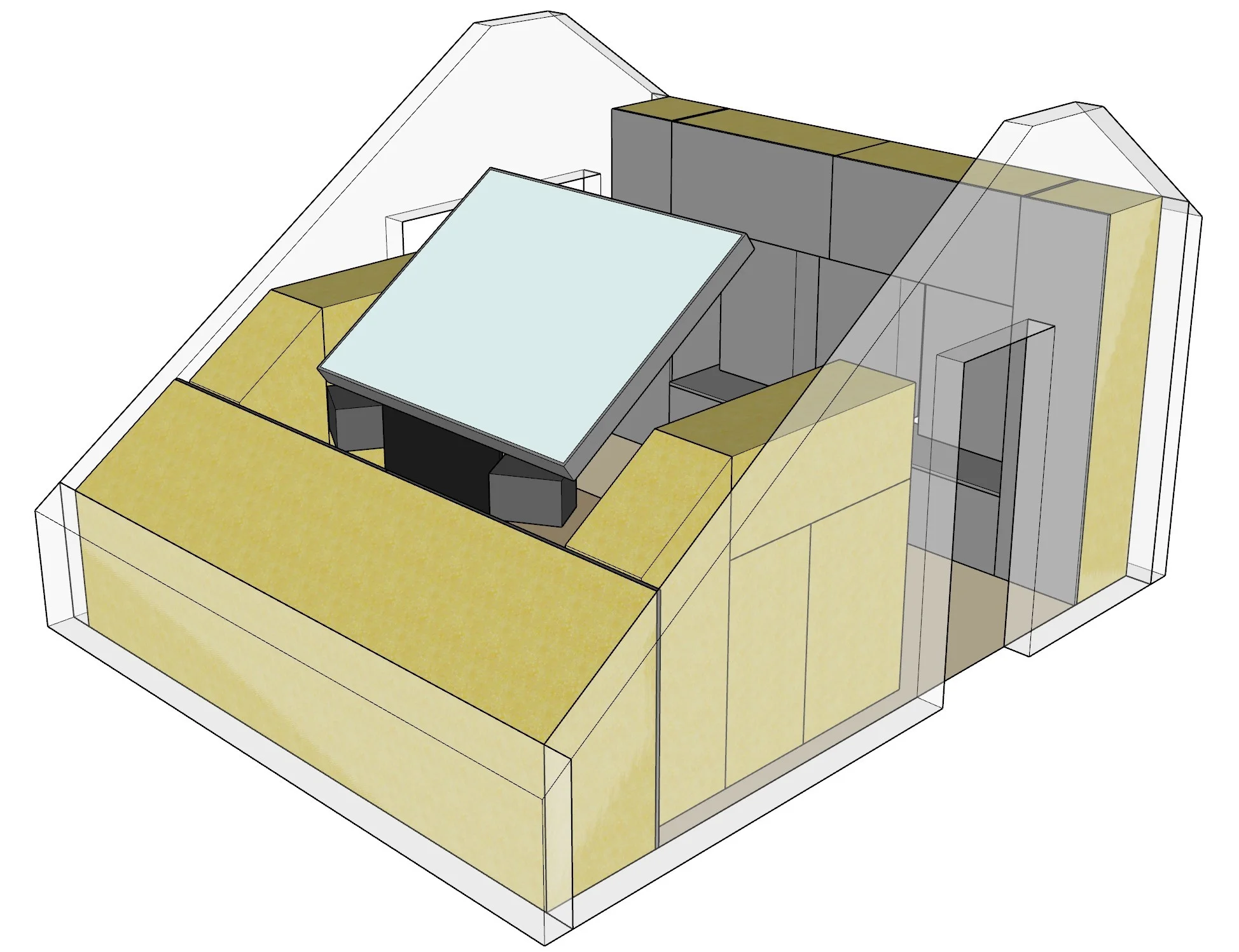

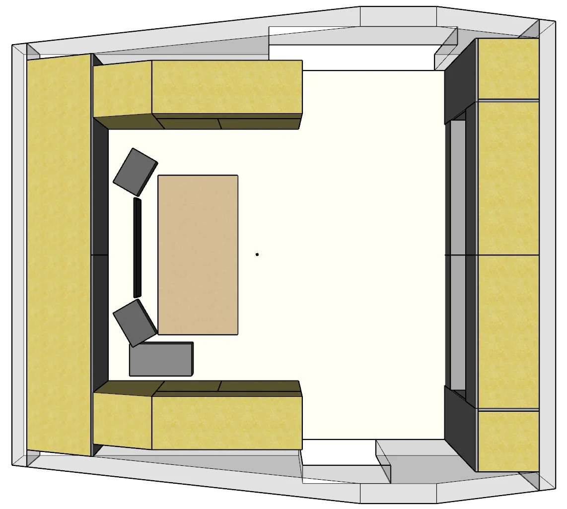

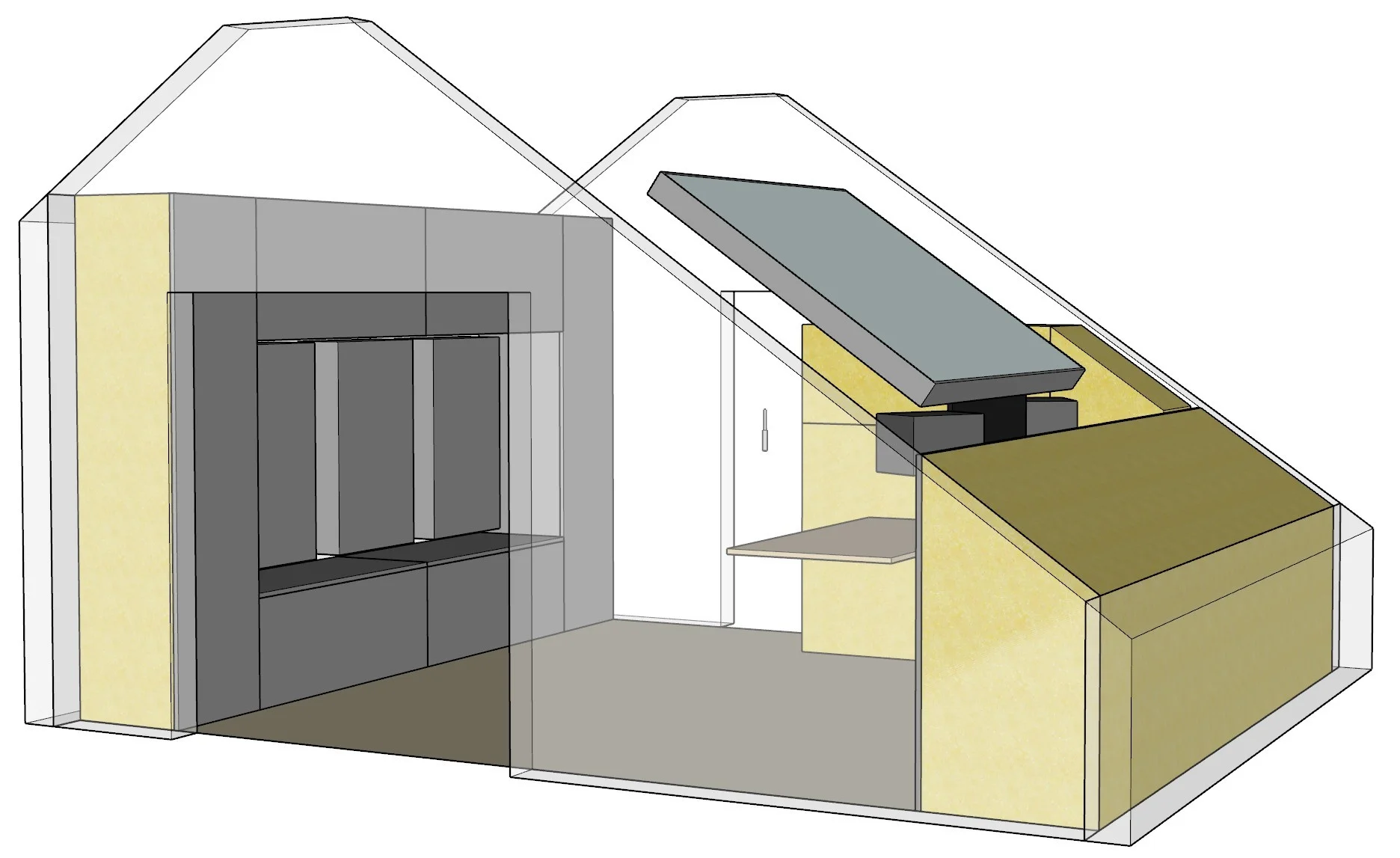

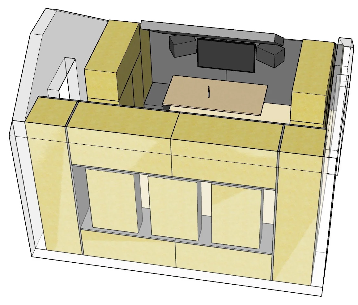

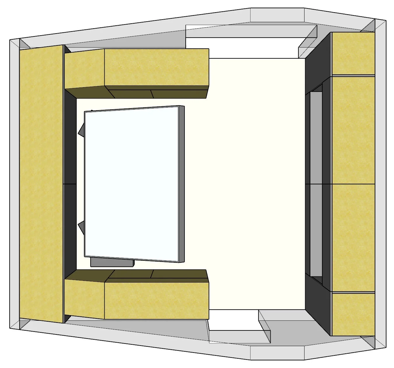

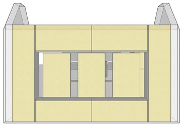

Zum besseren Verständnis. Gelb ist Isover TP1, blaugrau Basotect. Die Holzdecke müsst ihr euch selbst dazu denken :p;) Achso: Ich wohne modern - Tischfüße und Gestelle brauche ich nicht ...
EDIT: Auf den Bildern sind Monitore und Bildschirm nicht zentriert, sondern zu weit rechts, habe ich in meinem Programm korrigiert. Ich spare mir jetzt das Hochladen mit Bildern der korrekten Position.

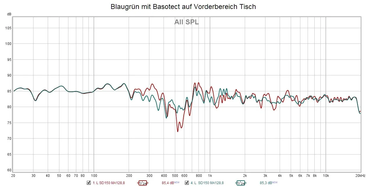

Wenn man smoothing bei SPL ausschaltet, sieht man dass es im Raum nach wie vor noch einiges passiert, obwohl langsam wird's weniger. Dazu ein Bild als Inspiration...
Und noch eine Frage zu Seitenabsorbern: Stehen da Isover-Säcke (so wird's natürlich nichts :)) oder wie sehen die aus? Kannst Du ein Foto davon machen?
Ich wiederhole meine Aussage von vor ein paar Seiten: ERs sind dein aktuelles Problem bzw. persönlich würde ich mich auch definitiv mit diesem invertierten Impuls auseinandersetzen.
SPL ist absolut akzeptabel. Wenn's dich stört, kannst Du auch an RME etwas an EQ drehen :)

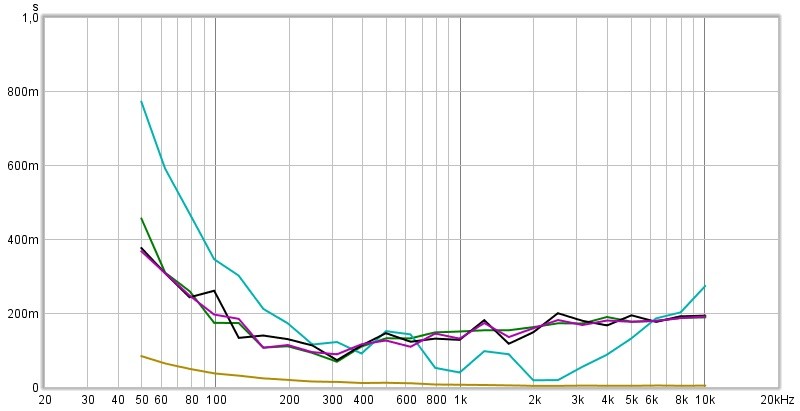

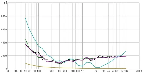

Öhm, habt ihr euch mal seine Nachhallzeiten angeschaut?
Sein Raum ist quasi tot. Da wird auch keine Diffusion weiterhelfen; besonders bei der verbleibenden Fläche.
Ich würde - so schmerzhaft es auch sein mag - nach und nach Absorber aus der hinteren Raumhälfte entfernen, bis die Nachhallzeiten zumindest alle über 200ms liegen. Dann an den entsprechenden Erstreflektionspunkten hinten Diffusoren anbringen und wieder Nachhallzeiten kontrollieren. Zur Not noch mehr Diffusoren installieren, bis sich eine vernünftige ISD Gap einstellt und die RT60 relativ gleichmäßig verläuft. Der Frequenzgang wird dann vor allem im Bassbereich nicht mehr so hübsch aussehen. Allerdings ist die Beurteilung des Signals und letztendlich das Mischen / Mastern mit einer homogenen Raumantwort um ein vielfaches einfacher, wenn nicht sogar erst dann möglich.
Ich weiß, dass cc-net trotzdem weiter an seinem Frequenzgang arbeiten und seine Nachhallzeiten killen wird; habe ich schließlich auch mal gemacht. Aber ihm widme ich diesen Text auch nicht. Es soll mehr ein kleiner Hinweis an diejenigen sein, welche die tatsächliche Relevanz der einzelnen Messergebnisse noch vor Beginn des Treatments im Hinterkopf behalten sollten.
Reaktionen: synthpark
Das gibt auch Studiokonzepte mit irre kurzen Nachhallzeiten die in Profi Setups genutzt werden. Du verallgemeinerst hier ganz schön wild vor dich hin, würde ich erstmal pauschal nicht unterschreiben was du sagst.
Außerdem hat er, glaube ich, auch noch nicht die Bassfallen verlattet. Alles in allem, nee.
  • #571
Wenn er es hinbekommen sollte, die Nachhallzeiten in allen Frequenzen auf unter 0,2s und gleichzeitig nicht unter 0,1s zu bringen, dann könnte sein Raum so durchaus funktionieren; falls er den längeren Nachhall nicht für angenehmes Arbeiten benötigt. Es sieht mir aber eher danach aus, dass eine homogene gleichmäßige Raumantwort nicht entstehen wird, wenn noch mehr Absorber in den Raum kommen. Daher wäre es sinnvoller, die Nachhallzeiten in den Mitten und Höhen etwas mehr an den Bassbereich anzupassen und insgesamt gleichmäßiger zu gestalten. Dass er vor hat, die Bassfallen zu verlatten, habe ich überlesen.

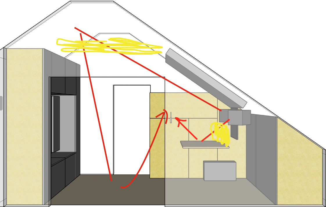

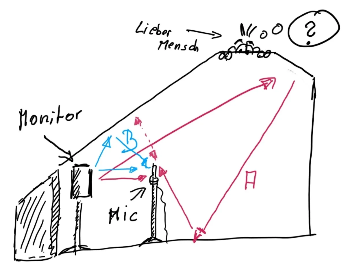

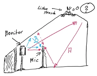

Sie dazu mein Posting von vor anderthalb Wochen hier, was wohl unterging:
Dachgeschoss, nächste Runde ;-)
Dort findet man auch folgende Skizze von mir:
Ich habe auch mehrfach und explizit geschrieben, dass diese Probleme von Reflektionen kommen. Dazu habe ich hier geschrieben, dass ich inbesondere die GD-Zeiten im Auge behalten. Denn da fällt es sofort auf (zeitlicher Versatz), wenn sich Direktschall und Reflektionen addieren.

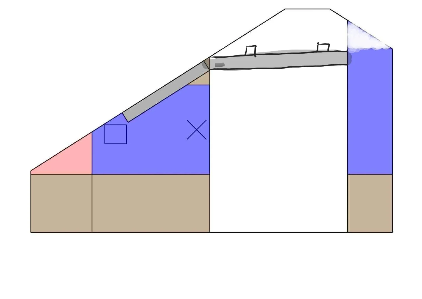

Und was glaubst du, wozu ich die Balken installiert habe?
Ich bin heute wirklich über euch erstaunt, tut mir echt leid.

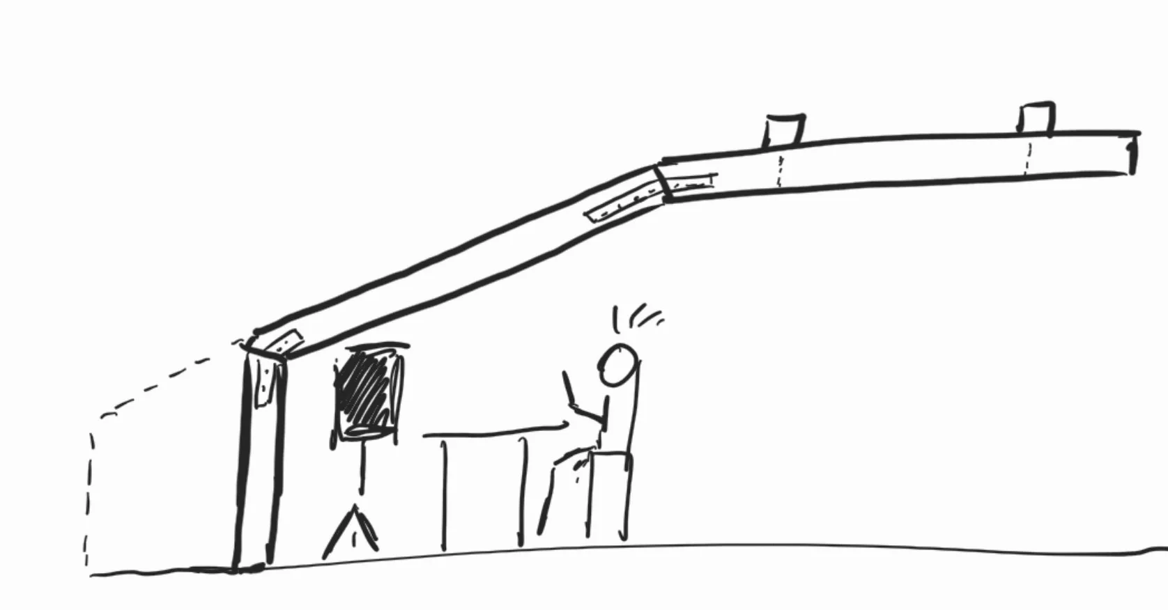

Bitte ab hier meine Positings von letzter Woche lesen:
Bilder und Ideen aus meinen Postings:
Screenshot_20190528-012620_Chrome.webp Screenshot_20190528-021434_Samsung Notes.webp

Ich fasse mal zusammen:
Alles ist so, wie auf den obigen Bildern. Den Test mit Basotect an den Packen mit ISOVER hatten wir doch schon. Es eliminiert eine Reflektion, die sich aber nahezu nicht auf den FG auswirkt und auch nichts mit der Auslöschung zwischen 400-600 Hz zu tun. Dazu hatte ich Messungen hochgeladen, die das vergleichen (blanke Folie gegen Überdeckung mit Basotect). Um alle zu beruhigen: Hier ist nichts mehr mit
blanker Folie.
Ich kann nicht planlos "Killer" bauen. Nicht vergessen: Die Packen waren eine temporäre Lösung, um SBIR zu reduzieren. Da müssen mobile Stellwände hin, und diese beinhalten auch Flächen, um die seitlichen Reflektionen zu verhindern. Warum Stellwände? Weil rechts eine Heizung ist und ebenfalls ein Teil der Balkontür fest versperrt wäre - geht nicht. Die bauen sich nicht von alleine, und ich schustere hier auch nichts wild zusammen.
Um die reflektierenden Punkte zu behandeln, muss man erst einmal wissen, woher diese kommen. Und hier ist es halt ein klein wenig komplizierter, und ich muss mich vorhangeln. Deshalb habe ich auch immer den FG im Auge. Ich will ja immerhin sehen, welche Maßnahme was bringt - bevor ich hier wild alles zumache. Und wie @Synophon geschrieben hat - ich will hier nicht alles tot machen und zum Schluss unnötig Flächen verlatten, um wieder etwas Leben in die Bude zu bringen.
Es waren etliche der Meinung, dass der Absorber an der Schräge vieles eliminiert (eben auch den Abfall bei 300-600). Wir sehen: Nicht so ganz. Für mich ist das hörbar, auf jeden Fall.
Die kleine Schräge hinter mir ist für mich ein Dorn im Auge, und auch das habe ich schon zig mal geschrieben. Aber diese zuzumachen, davon halte ich nichts, weil ...
Kompliziert zu montieren und zu demontieren, Glaswolle muss in Dreiecke geschnitten werden etc.
Für mich ist es einfacherer und effektiverer Weg, wenn ich ein dickes Deckensegel baue (30cm Isover), was vom schrägen Absorber bis an den Absorber an der Rückwand reicht. Das hat viele Vorteile:
1) Die kleine Schräge kann nicht mehr auf die Abhörposition reflektieren
2.) Ich mindere Probleme, die zwischen Laminat und gerader, schräger Decke entstehen.
3.) Die Nachhallzeiten im Bassbereich dürften wieder sinken. Bitte nicht vergessen: Es steht keine Couch mehr hier, und die hat einiges geschluckt, was auch in den Messungen zu sehen ist.
4.) Das Segel kann ich auch in einem neuen Raum wiederverwenden
Und nicht vergessen: Ich bin dazu gezwungen, hier alles in kurzer Zeit für ein anstehendes Gutachten demontieren zu können. Aber auch das habe ich schon mehrfach geschrieben.
Reaktionen: Schlumpfpeter

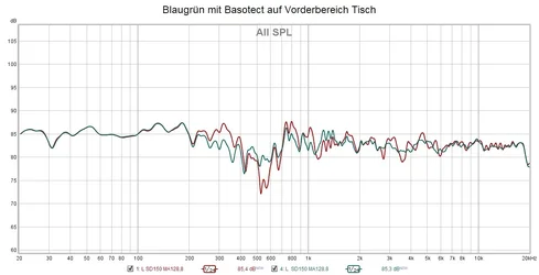

Hier mal von heute Mittag eine Messung mit ein wenig Basotect (50mm) ca. 15cm tief ab Schreibtischvorderkante:
Das macht sehr viel aus. Mit 10cm Basotect wäre das noch besser. Man schaue sich aber auch einmal an, was über den 600Hz geschieht:
Es wird glatter.
Das es sich zwischen 100-200Hz aufbaut, ist normal. Das ist die ganze Umgebung um die Monitore. Der Tisch, der Absorber etc. (der mit 11cm Dicke in diesem Bereich noch nicht richtig wirkt). Das ist der klassische Einsatzzweck für den Desk-Filter an Monitoren - sofern vorhanden. Demnach ist auch noch mein Sub zu laut, und ich kann ihn ruhig um -2dB herunterfahren.
Was steht jetzt tatsächlich an?
1.) Am Tisch halte ich mich im Moment nicht auf.
2.) Das Deckensegel kommt, wie ich es geplant hatte. Da es am schnellsten geht, wird das der nächste Schritt.
3.) Dann kommen die Seitenwände.
Reaktionen: Eff16 und Schlumpfpeter
