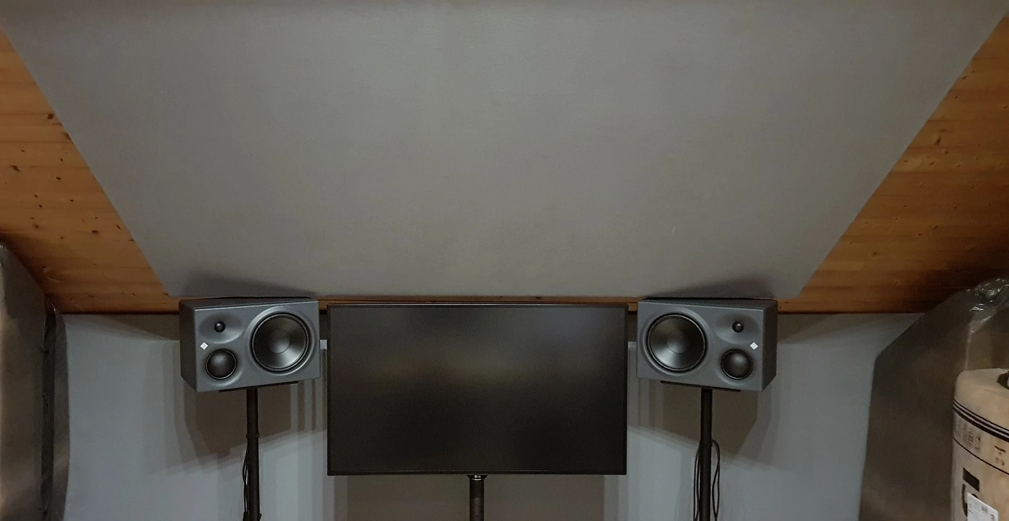

Wie bekommt man einen Nervenzusammenbruch? Man montiere einen 200x160x120xm Absorber an einer verzogenen und schiefen Holzdecke :D Nein, schön war das nicht. Die Holdecke ist bauchig, und fällt auf der rechten Seite über 2,5 cm ins Zimmer. Der Absorber ist korrekt zum Boden ausgerichtet. Die hinteren und vorderen Ecke sind jeweils exakt auf den Millimeter vom Boden entfernt, bei beiden Monitoren sind genau 2 Millimeter Spalt zwischen Monitoroberseite und Absorber. Leider kommt mir natürlich durch den massiven Verzug der Schräge der Absorber rechts etwas mehr entgegen entgegen. Ok, damit lebe ich jetzt, den ich werde hier mit Sicherheit keine neue Decke einziehen ;)
Gedämmt habe ich mit durchschnittlich 11cm Basotect. Und heute war es mir egal: Die Winkel habe ich an der Schräge angebracht - vorgebohrt und verschraubt. Wenn ich mal ausziehe, mache ich das mit Wachs zu und fertig.
Wieder ein Schritt erledigt. 2030 bin ich fertig - Ehrenwort ;)

Um mich nicht von Messergebnissen beeinflussen zu lassen, habe ich jetzt erst einmal eine Stunde Musik gehört.
Erste Meinung:
Was extrem zugenommen hat, ist die Ortbarkeit. Das fällt inbesondere bei Stimmen auf. Vorher klang es, als würde z.B. Gesang von einer riesigen Wand auf mich strahlen - nicht unbedingt unangenehm. Jetzt kommen (sofern von der Aufnahme so beabsichtigt) die Stimmen aus dem Zentrum, und ich kann die Lage der Instrumente weitaus präziser unterscheiden. Interessanterweise klingt es 30cm vor der Spitze des Stereodreiecks weitaus stimmiger und räumlicher, was jetzt noch weitaus mehr auffällt. Das Stereodreieck hat jetzt 154cm, meine Ohren sind jeweils ca. 124cm von den Hochtönern entfernt. War eine gute Idee von coffee boy.
Absolut spannend als Anfänger, WELCHE Maßnahmen WAS bewirken. Das motiviert und lässt die Vorfreude auf den fertigen Raum wieder groß werden.
Messungen folgen.

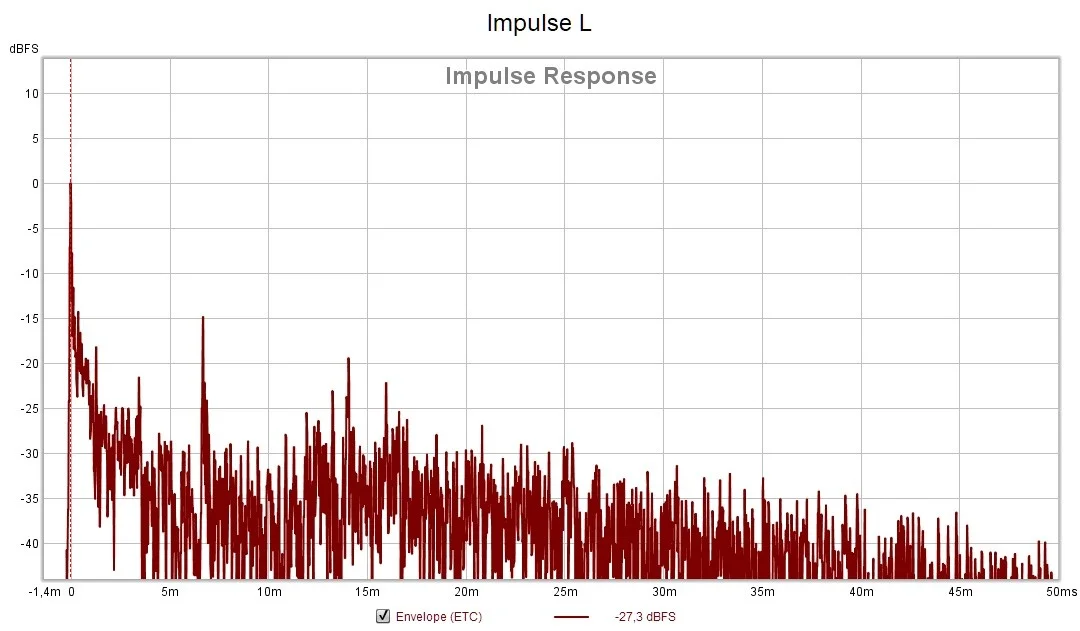

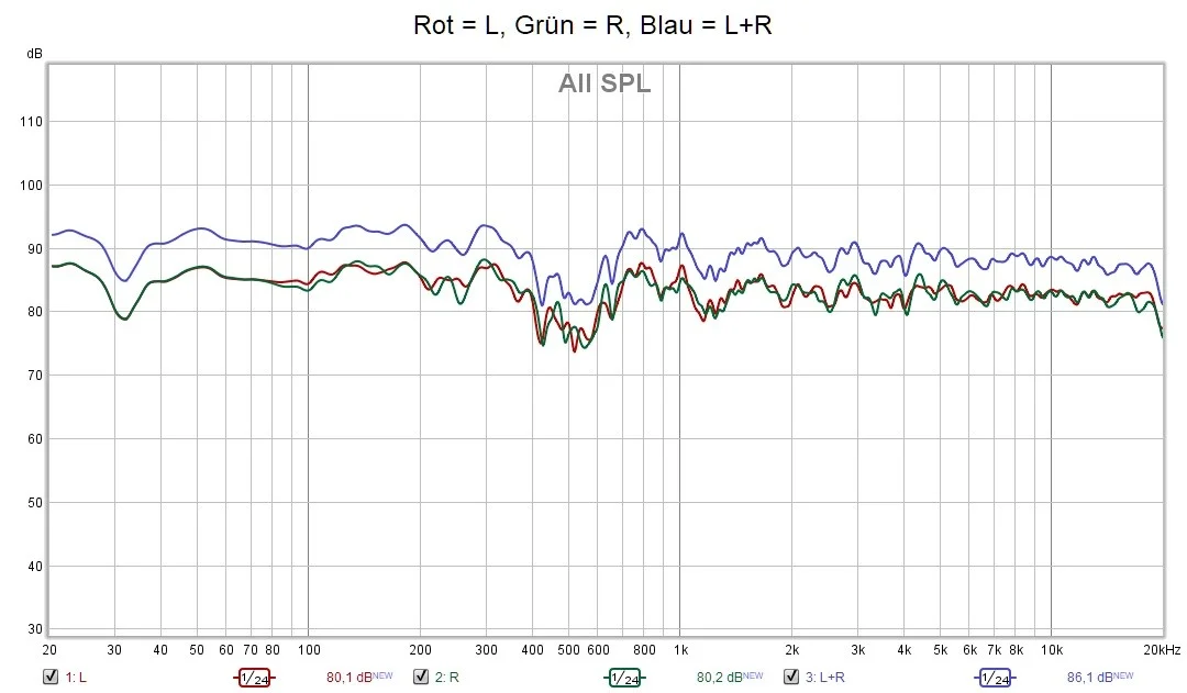

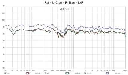

Ok, hier mal ein paar Ergebnisse, woher das zwischen 400-500Hz kommt, bleibt weiterhin fraglich.
Komplette Messung (L, R, L+R, noch mit Beta 10) gibt es wie immer in der Wolke: http://tinyurl.com/ccnet01
BTW für die Bequemen: Die neue Beta 11 findet ihr dort auch ...

Wo trennen denn deine Boxen intern zwischen Woofer und HT? Evtl. Sbir von den Seiten oder Rueckwand?
Was befidnet sich im Abstand von ca. 15 oder 30 oder 45 oder 60 cm?
15cm: Bildschirm oder direkt die Schräge hinter den Monitoren (die Kante des Absorbers schließt ja mit der Monitoroberseite ab)
30cm: Siehe 15 cm
45cm könnte auch die Mitte des Bildschirms sein, oder der Tisch.
60cm: Tisch.
Ups übersehen: Trennfrequenz ist 80 Hz. Die Seiten kann man ausschließen, da steht 50-60cm Glaswolle ...
30cm: Siehe 15 cm
60cm: Tisch.
Bildschirm halte ich fuer am unwahrscheinlichsten, da das Ding ja mehr ein Einzelobjekt ist, um das sich Wellen herum beugen koennen (ob sie es tun, steht allerdings auf einem anderen Blatt...).
Tisch, koennte natuerlich auch sein. Tut sich mit dem Loch was, wenn du da mal testweise was dickes absorbierendes draufg legst?
Hintere Schraege, koennte ebenfalls sein (halte ich persoenlich fuer am wahrscheinlichsten, was allerdings nichts heissen muss)! Wanderte dieses kleine Loch denn als du die Monitore mal vorgezogen hattest?
Reaktionen: Deaktivierter_User_5345345
  • #559
Ich meinte nicht die Trennung zum Subwoofer, ich meinte die Trennung zwischen Wooofer der Box und Hochtoener der Box. Sind doch Zwei Wege Boxen die du nutzt, oder?
Edit: sogar drei Wege. Frage ist, gibt es eine Trennung zwischen Treibern im Bereich um die 500hz?
Doppeledit: 650 Hz Trennung. Ist zwar dicht dran, aber ich glaube nicht das da das Problem her kommt.
