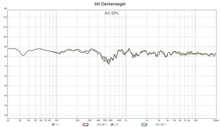

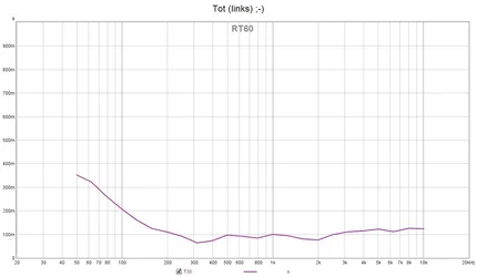

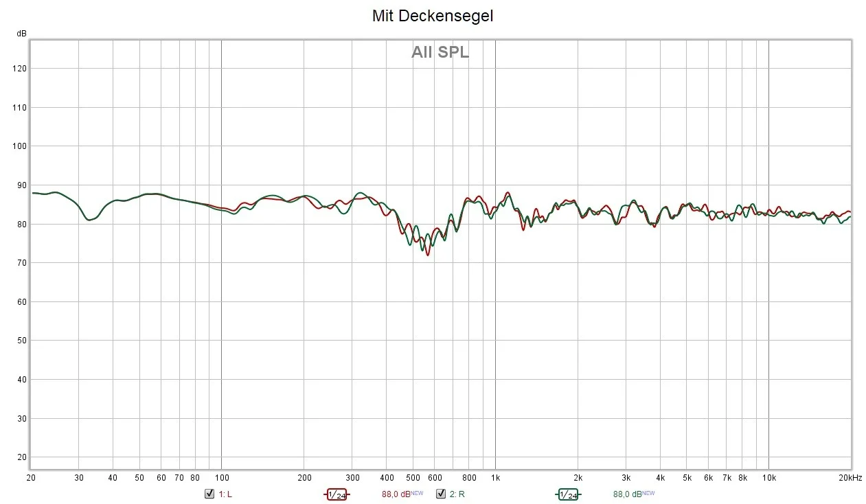

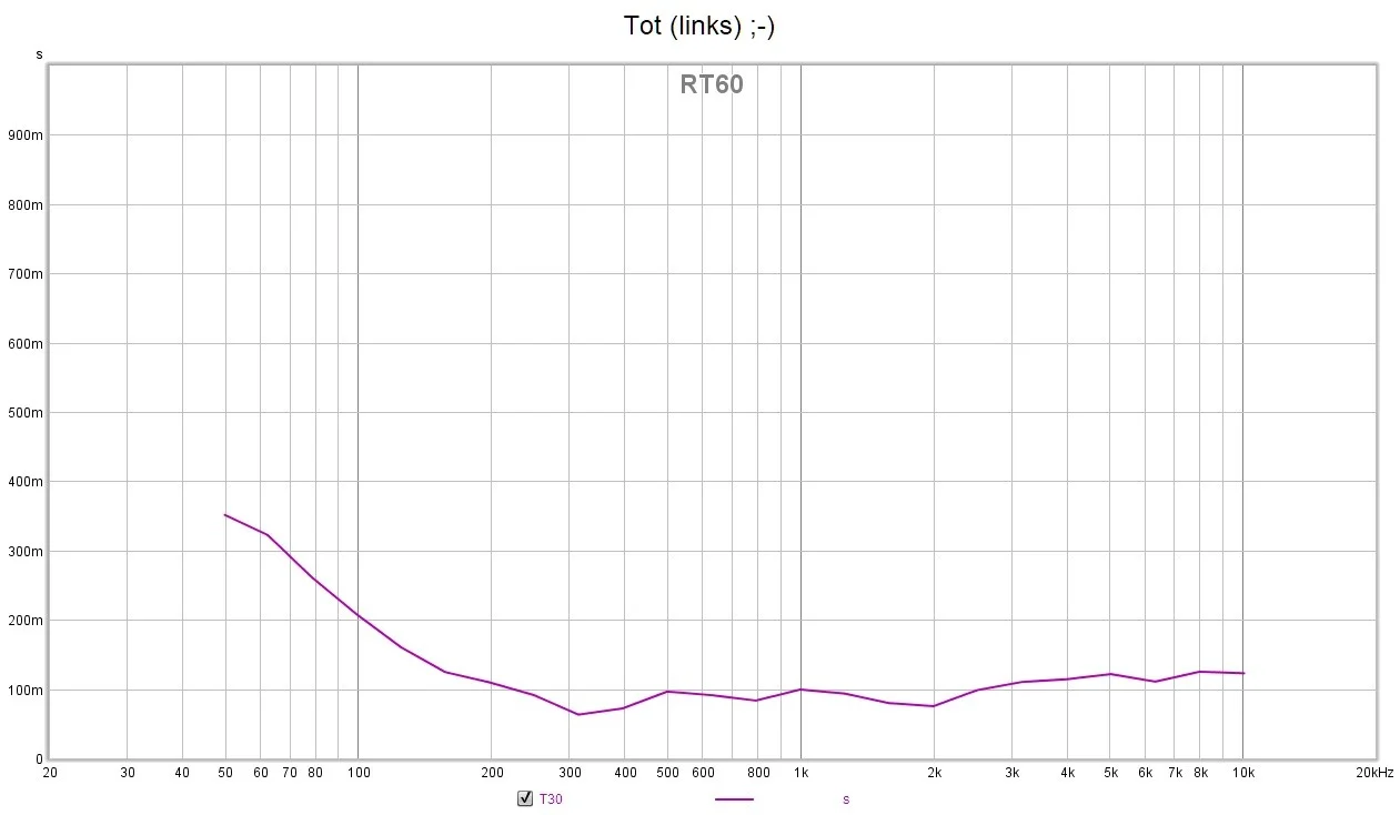

Ich präsentiere: "Der tote Raum" ;)
Frequenzgang:
Bestätigt mein Empfinden, der Bass ist jetzt 4-5dB zu stark, der Dip im unteren Bereich ist etwas nach oben gewandert. Die Tischproblematik ist bekannt und kann vorerst ignoriert werden. Im Prinzip sind alle "Problemzonen" etwas gewandert. Ich jedoch finde: Schaut gut aus. Bass etwas runterfahren, Deskfilter benutzen, und damit wird es noch besser. Mit ein wenig Einstellung sind da locker +-2.5 drin, obwohl ja schon +-5dB als gut gelten. Um ein Beplanken werde ich nicht herumkommen, da müssen wir uns nichts vormachen. Also ich empfinde das beim Hören als einen Tacken zu viel des Guten (zu trocken). Vermutlich nehme ich deshalb auch die Höhen als etwas gedämpfter wahr.

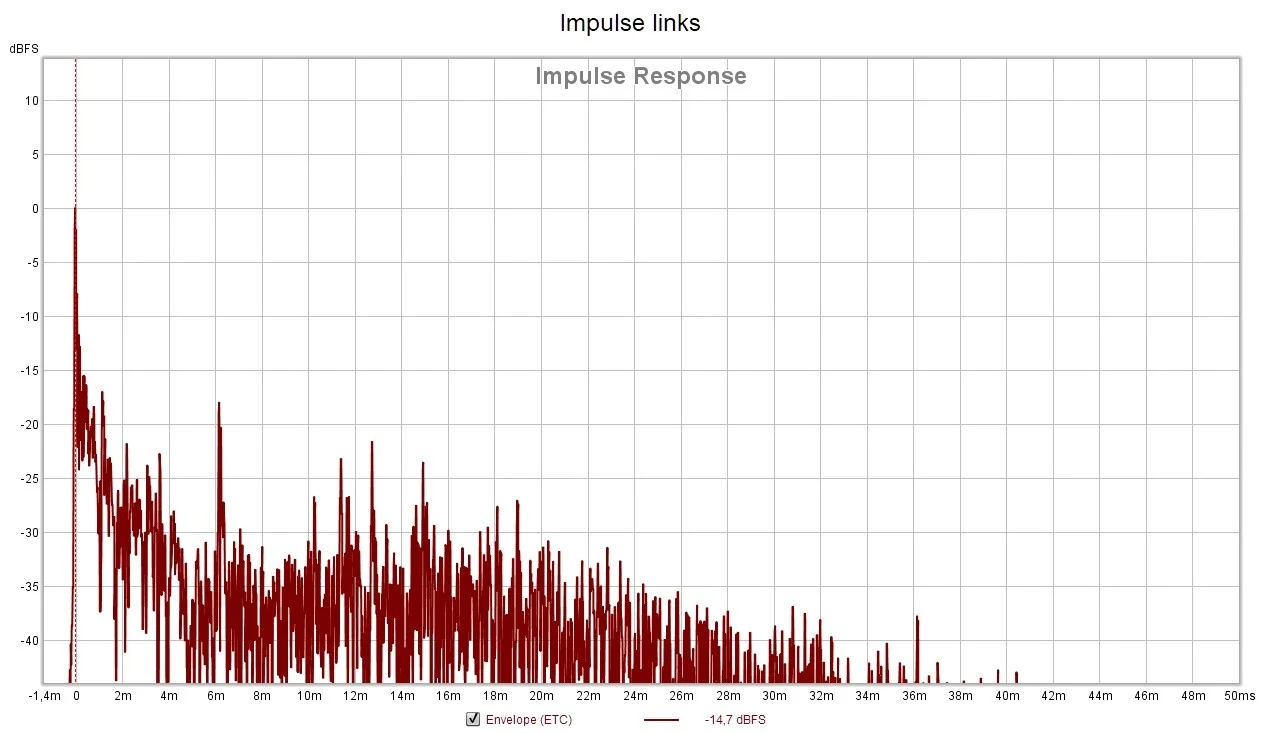

Hier die Reflektionen:
Manche sind bekannt (z.B. 6ms ist die Folie auf den Seiten, da ist momentan kein Basotect). Was weiter entfernt ist, ist schwierig. Die kleine Schräge kann das nicht mehr sein.
Alles gut, kann nur noch besser werden.

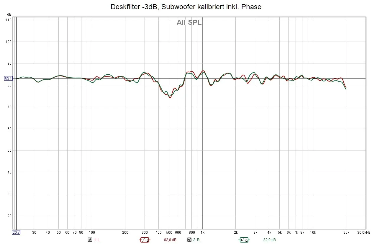

  • #606
So schaut es doch schon besser aus ...
Subwoofer eingepegelt, Phase noch mal eingestellt (steht etwas anders), Deskfilter -3dB
Aktuelle Messung ersetzt die vorherige:
tinyurl.com/ccnet01
Was mir auch noch aufgefallen ist. Durch das Segel ist die Auftürmung bei 20Hz verschwunden, und der Dip wurde schwächer und ist nur minimal mit dem EQ am Sub zu beseitigen gewesen.

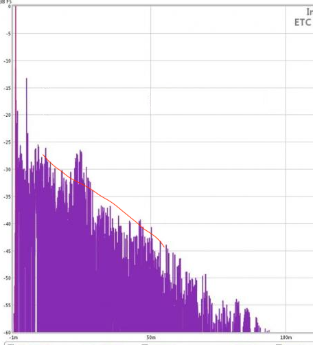

minus 15 - 20 dB in den ersten Millisekunden ist alles was du brauchst.
je näher an -20 umso schöner, aber alles dazwischen ist gut.
das was da noch von 12 - 18 Millisekunden da ist an Spikes die hervortreten liegt unter 20 db.
Ich würde das als kontrolliertes Feedback vom Raum bezeichnen - deine Birne braucht und mag das.
Als Beispiel:
Das ist das was ein Diffuser in einem Raum macht.
Ich versuche Diffusoren für die Rückwand immer so zu berechnen, dass die Reflexionen im ETC irgendwo zwischen -25 und - 20 db zurück an den Hörplatz kommen - kontrolliertes Feedback vom Raum.
Ohne Diffuser würde das so aussehen:
und das würde nicht so gut klingen ;-)
Da du keine Diffusoren in deinem Raum verwenden kannst sind alle Reflexionen unter 20 ms gut.
Also keine Baustellen aufmachen wo keine sind. ;-)
Reaktionen: Deaktivierter_User_5345345 und Schlumpfpeter

Prima, dann bin ich ja eigentlich fast am Ziel. Die 6ms werden mit den Seitenwänden verschwinden, der vordere Bereich dürfte Tisch und eventuell Bildschirm sein (bei Bildschirm eher der Bassbereich). Ich weiß gar nicht, ob es sich überhaupt noch lohnt einen größeren Absorber zu bauen, der die drei auf der Rückwand ersetzt. Ich lasse das jetzt mal so bis die Seitenwände stehen. Jedenfalls muss ich dann später wieder irgendwie wieder etwas Leben in die Bude bekommen. Mich erinnert das etwas an den Hörtestraum bei meinem HNO, der komplett mit Schaumstoff abgedichtet ist.
Morgen werde ich noch eine Mehrpunktmessung für @Synophon machen und mal testweise mit Sonarworks spielen. Im Bassbereich bis an die 300Hz gibt es ja fast nichts mehr zu machen, der ist perfekt wie er ist. In zwei Wochen bin ich ja länger weg, und bis dahin werde ich hier bzgl. Seitenwände etc. nichts mehr anfangen.
Blöd: Ich habe im Moment nichts weiter zu beanstanden ;)

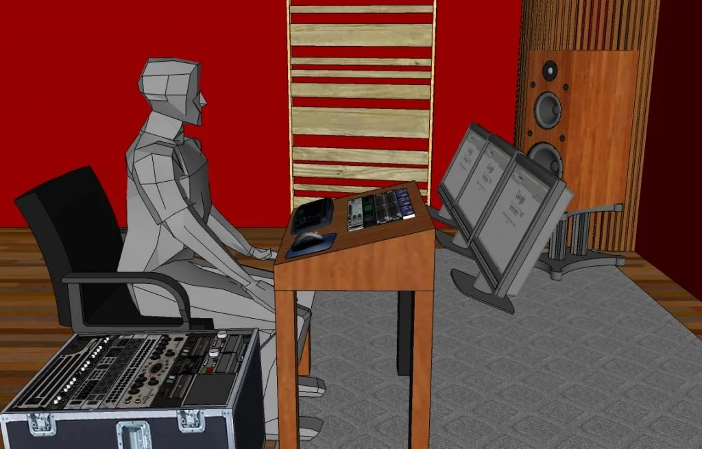

Zwecks Tisch:
Eine einfache Möglichkeit ist es die Tischplatte zu einem zu neigen. Einfach was hinter die hinteren Füße legen dass sich der Tisch neigt.
Reflexionen werden dann unter dem Ohr durchgeleitet.

Die gerade Tischplatte - also der vordere Teil, da wo man sitzt - wird immer so schmal wie möglich gehalten, dass die Fläche einfach so klein und zu nah am Ohr ist dass die Speaker schon fast lotrecht von der Decke schießen müssten, dass davon eine Reflexion zum Ohr gelangen kann.
Und alles dahinter ist so schräg, dass mögliche Reflexionen unter dem Ohr vorbei geleitet werden. Das erste Bild zeigt genau was ich mein:
Das das hinhaut hast du ja mit dienen Push-Controller versuchen ja schon feststellen können.
Wenn man Ergonomie und Bildschirm googelt dann sieht man viel Bilder wo man eher von oben auf den Bildschirm etwas runter schaut.
Ich weiß, Ergonomie ist bei dir durch die Sitzhöhe eh nicht so cool aber vielleicht kannst du dir ja irgendeinen Tisch bauen der eine schräge Platte hat und wo die Bildschirme so in der Art vorne etwas eingelassen sind:
Wird vermutlich etwas tricky mit der Dachschräge - heißt hier ist echt Kreativität gefragt.
Deine Speaker werden in jedem Fall nahe an einer geschlossenen Fläche stehen. Ob da jetzt dann was schräg ist oder nicht, es steht ein Körper mit einem gewissem Volumen da. Heißt auch wenn du es schaffst die frühen Reflexionen wegzuleiten kann es sein dass eine kleine Propblematik um 400 Hz da bleibt. Dieser Low Mid Mud ist halt total typisch für diese Situation. Deswegen haben viele einfach den Desktop Filter in den Speakern.

Da werde ich auf jeden Fall Hilfe benötigen, aber ist mir bewusst, dass das ganz zum Schluss kommt. Immerhin: Viel Spielraum für weiteres Treatment ist ja nicht mehr sonderlich vorhanden ;)
Den Tisch kann ich zum Testen nach vorne neigen, aber nicht im praktischen Gebrauch, da ich ja einen Keyboardauszug gebaut habe. Darüber hinaus will ich ja auch meinen Kaffee abstellen können :) Dein zweites Bild kommt meiner Überlegung sehr nahe. Vorne für Tastatur und Maus gerade, dann ansteigend. Im Prinzip eine Tischplatte aus zwei Segmenten. Idealerweise mit zwei Scharnieren und Arretierung, so dass die Schräge eingestellt werden kann. Du hast das natürlich richtig erkannt: Schräge, aber auch der geringe Abstand des Tisches zum Kniestockabsorber, bieten nicht viel Spielraum für Bildschirmgeschichten. Vielleicht komme ich ja die Tage noch dazu einfach mal mit einer zweiten, dünnen Platte mit diversen Winkeln zu experimentieren, die nötig sind, um das Reflektionsproblem zu mindern.
