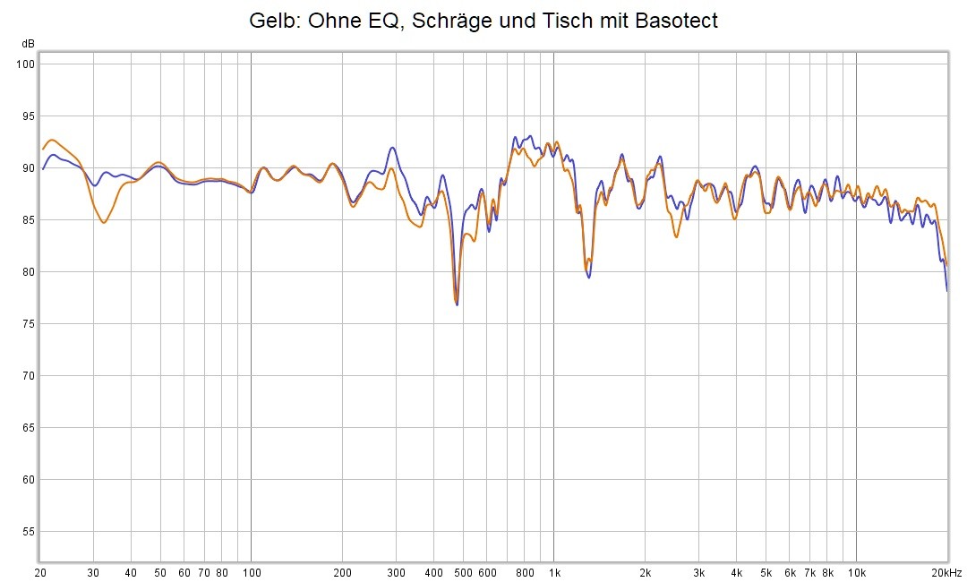

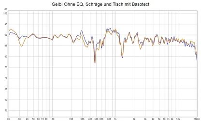

Mein liebes Dachgeschoss: Draußen sind es 24,7 C°, hier habe ich schon 25,9 C° ;) Ich sag' ja: Wenn es dann mal richtig warm wird, mutiert cc-net zu DJ Rollbraten ... Sommerhit 2019: "Pulled Pork In Da House" :D
Also diese Reflektionen machen mir zu schaffen. Ich habe eben mal periodisches Rauschen für die betroffenen Frequenzbereiche produziert und mir das mal mit dem RTA angeschaut - bewaffnet mit 2 Platten Basotect 100mm. Tisch und Schräge produzieren hier sehr viel Ärger. Das sind leider üble Reflektionsquellen:
1.) Direkt von der Schräge
2.) Direkt vom Tisch
3.) Fies: Von der Schräge auf den Tisch und dann zum Mikro.
In manchen Fälle behebe ich eine Absenkung sehr gut (z.B. bei 485Hz), die dann aber höher wandert. Was das angeht, habe ich keinen Plan, was hier später am sinnvollsten sein wird. Panels irgendwie an die Holzdecke oder doch gleich ein komplettes Deckensegel beginnend von Monitoren bis hinter Hörposition.

Leider ist mir REW auf dem Notebook abgeschmiert, daher keine Datei.
Unterschied zum PC:
Der Impuls ist direkt auf der 0-Linie. Der Rest ist identisch, auch Phase, FG und Co.
Habe die Monitore auch eben mal ohne Sub getestet (am NB): Selber Frequenzgang, der natürlich bei 40 HZ abfällt. Wir können hier Probleme an der Elektronik komplett ausschließen. Das ist mal wieder die Räumlichkeit. Wie gesagt: Schräge mit 3 Platten Basotect, Tisch komplett mit Basotect, dahinter Kniestockabsorber, links und rechts 60cm Isover etc. Wie soll ich diesen FG überhaupt noch in den Griff bekommen, wenn das jetzt schon keine Wirkung zeigt.

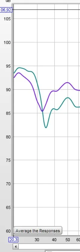

@****** im Getümmel:
Du hast mal wieder recht: Ist SBIR. Als ich 30cm mit dem Mikro zurückging, wanderte die Auslöschung ...

  • #440
Du hast nach wie vor bei rund 1 - 1,5 ms Reflexionen im Impuls was auf die Geschichte um 500 Hz. hindeutet.
Bitte nochmal dran denken Reflexionen via Impulsgraph suchen haut nur mit Messungen mit 1 Speaker hin. Vermutlich auch mit 2 aber ineffektiv.
Ich persönlich tippe das die Geschichte bei 1khz von deinem Bildschirm kommt, kann mich aber täuschen.
Ich würde jetzt nicht breitflächig alles mit 10 cm dickem Basotect auslegen. Später breitflächig ja, aber nicht jetzt.
Nimm einen Speaker und mach eine Messung mit dem Mic an der Hörposition.
Verschieb das Mic um 1 cm und mess nochmal.
Schieb das Mic wieder zurück und mess nochmal.
Oft steht das Mic bei der ETC Suche einfach blöd. Mit dem "erst mal minimal hin und her schieben" gehst du nur sicher dass du es nicht genau in so nem Scheiß Spot stehen hast. Diese Scheiß Spots gibt es einfach in Räumen wo noch unbehandelte Flächen da sind.
Vergleiche diese 3 Messungen. Schau nur auf den Impuls. Schau ob in etwa gleiche Reflexionen da sind, gleiche Zeit, gleich stark. Das passt nicht ganz genau übereinander, aber die sind nah beieinander.
Das ist erst mal notwendig um sicher zu stellen dass dein Mic richtig steh und das man weiß das es immer die gleichen Reflexionen sind, sonst macht ja die Suche keinen Sinn wenn man keinen Anhaltspunkt hat.
Dann lösch die Messungen oder mach ne neue Session auf in REW und mach nochmal eine Messung.
Diese ist nun deine Referenz. Mic nicht mehr bewegen.
Ab jetzt schaust du nur noch auf die Spikes die da in den ersten 20 ms stark hervortreten aus dem Impuls.
Und dann würde ich wieder mit 1 Basotect Platte arbeiten und mich Spike für Spike durcharbeiten.
Schau zuerst mal dass du raus findest was woher kommt. Wenn du z.B. raus findest dass ein Spike gemindert wird wenn du was auf den Tisch legst, dann leg noch eine 2. Platte drauf um zu sehen ob er dann verschwindet.
Das kannst du ja dann liegen lassen und dich an den nächsten Spike im Impuls machen. So wie du es mit dem Kissen schon mal gemacht hast.
Leg deinen Monitor einfach mal um und schau was sich verändert.
Wenn dein Impuls sauber ist dann fehlt es auch nicht mehr soweit.
Und vergiss deine Seitenwand nicht. Hier geht es nicht nur um das SBIR sondern auch von hier kommen Erstreflexionen.
Der einzige Bereich von dem du im Moment wenig zu erwarten hast ist von den Bildern her deine Rückwand.
