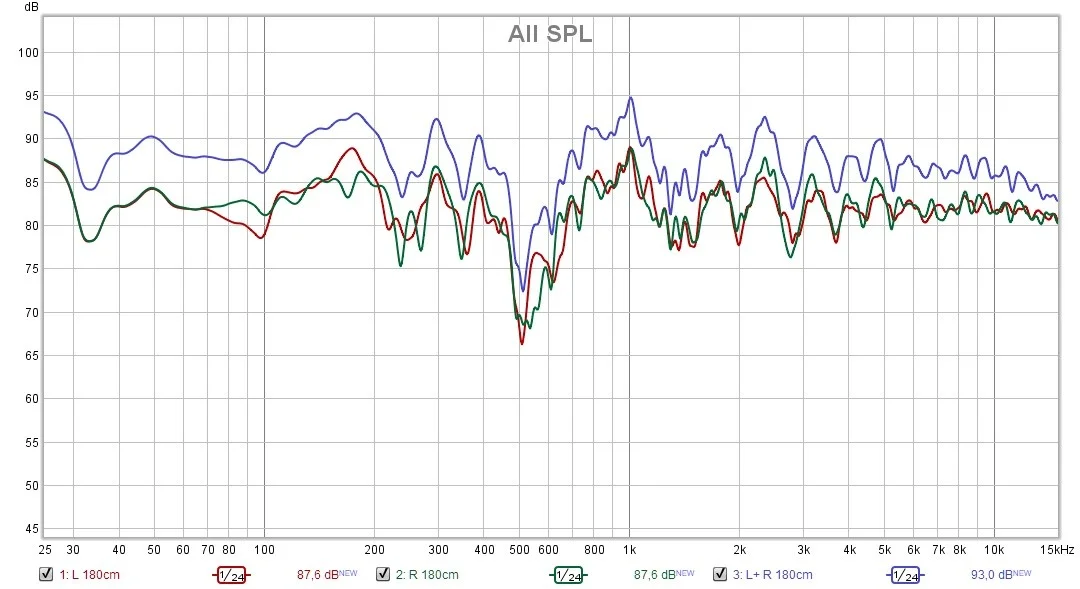

So, hier noch eine komplette Messung (L,R,L+R) mit Stereodreieck jetzt auf 180cm und Monitore wieder direkt an Schräge:
Gemessen auf 150cm Ohrdistanz.
Bildschirm steht sehr weit vor den Monitoren.
Messdatei ist in der Cloud ...
  • #462
Sämtliches Herumgerücke hier bringt nichts mehr. Das extreme Loch bei der letzten Messung spiegelt exakt meine bisherigen Erfahrungen, wenn ich den Abstand erweitere.

Meine Rechnung stimmt :) 20cm und jetzt 1.2ms
Ich komme da auf einen Einbruch bei 416Hz (passt ja auch etwa mit dem Frequenzgang). Wenn du mit dem Speaker wieder näher an der Schräge bist, verschiebt sich der Einbruch deutlich in höhere Frequenzbereiche. Evtl so weit, dass die Speaker bei diesen Frequenzen nicht mehr besonders stark nach hinten-schräg-oben abstrahlen. Könnte erklären, warum ein Absorber dahinter nicht allzuviel verbessert. Dürfte dann aber mMn auch nicht so stark im Impuls auftauchen.
Richtig, da haben wir gleich beobachtet ;) Mit der letzten Position ist der Dip wieder hochgewandert ...

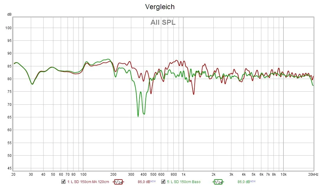

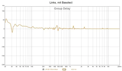

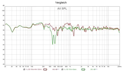

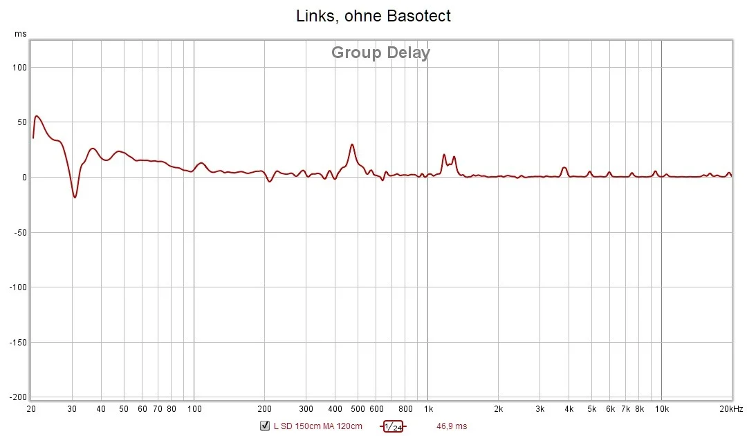

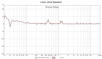

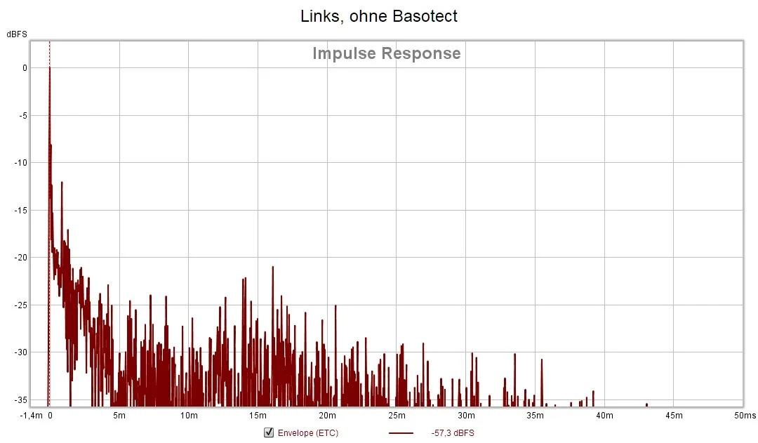

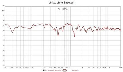

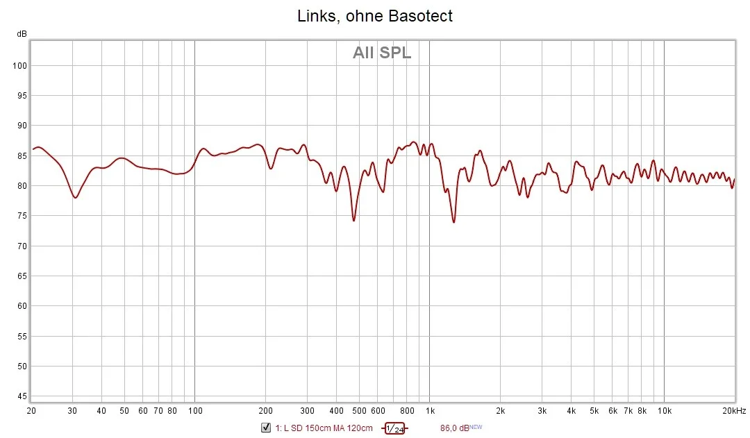

Schauen wir uns mal gemeinsam eine Messung an (liegt in der Cloud, ist Messung 002)
Ausgang: SD 150cm, Messabstand 120cm, 83dB
Ohne Basotect linker Monitor:

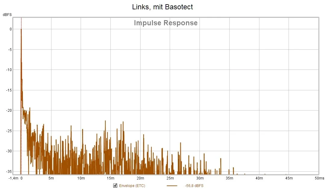

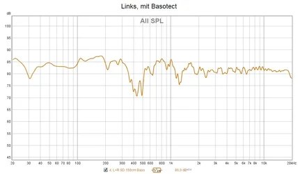

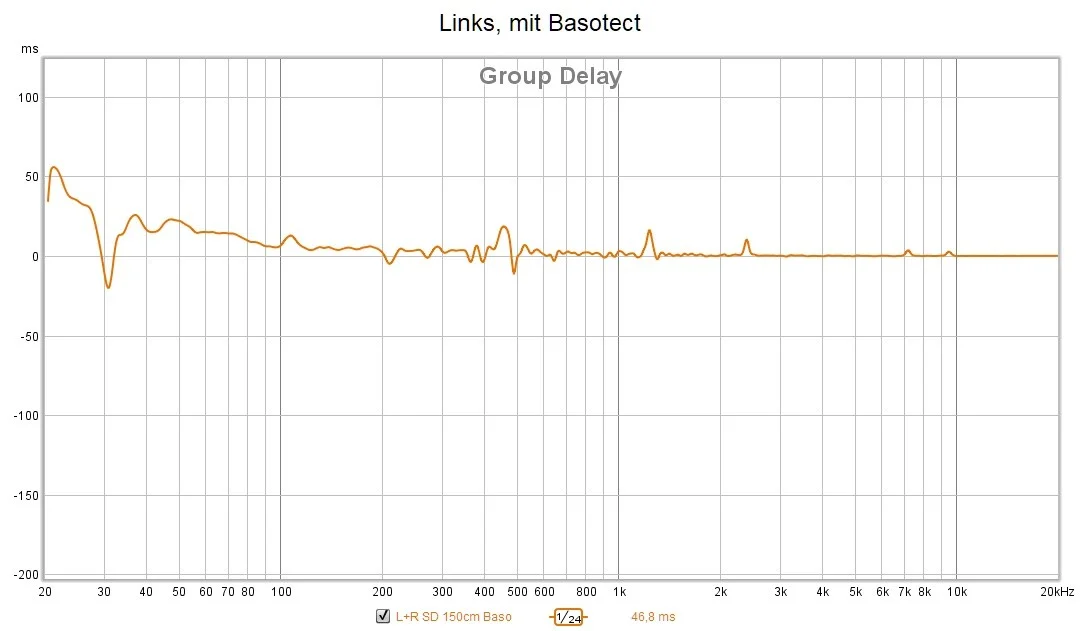

Nun mit Basotect 10cm an der Reflexion bei 900µs:

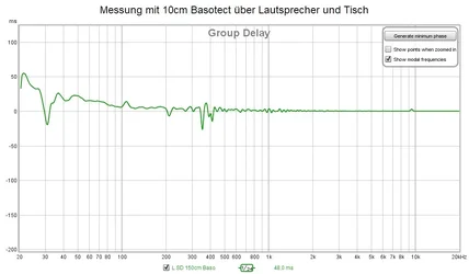

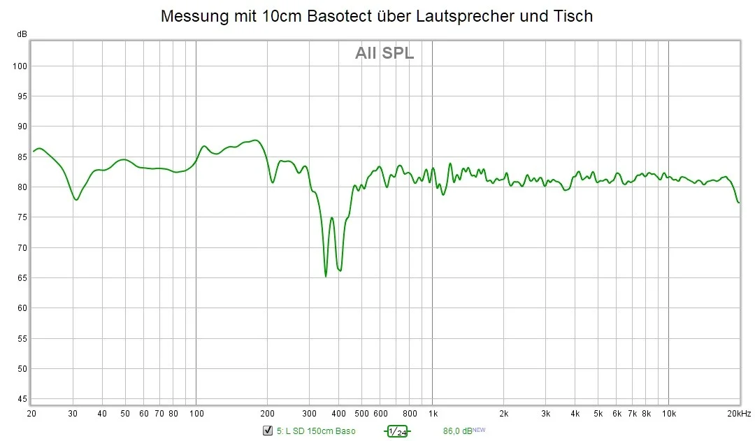

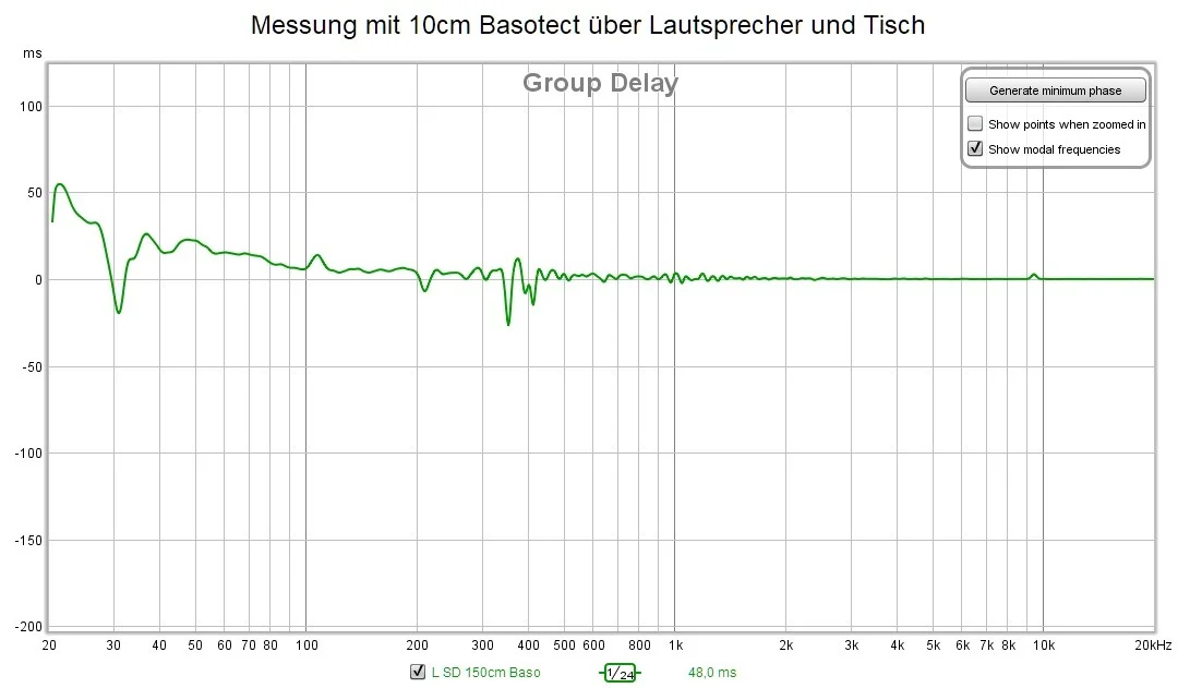

Ich finde das seltsam: Die Reflektion wurde natürlich sauber eliminiert. Aber erstaunlicherweise wurde der Dip noch größer, während es oben etwas geklättet hat. Schauen wir uns dazu aber mal das GD an: Das ist an dieser Stelle gesunken, aber da ist noch etwas, was reflektieren muss: Direktschall und eine Reflektion in diesem Bereich führen noch zu einer Phasensauerei respektive Auslöschung. Im Prinzip habe ich mit dem Basotect etwas wegenommen. Meine Logik sagt: Dieses Problem kommt von mehreren Reflektionen, die eben gemeinsam aber mit unterschiedlichen Laufzeiten ans Mikro kommen.

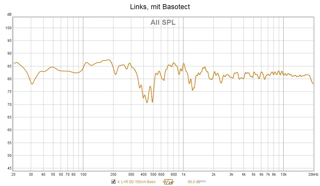

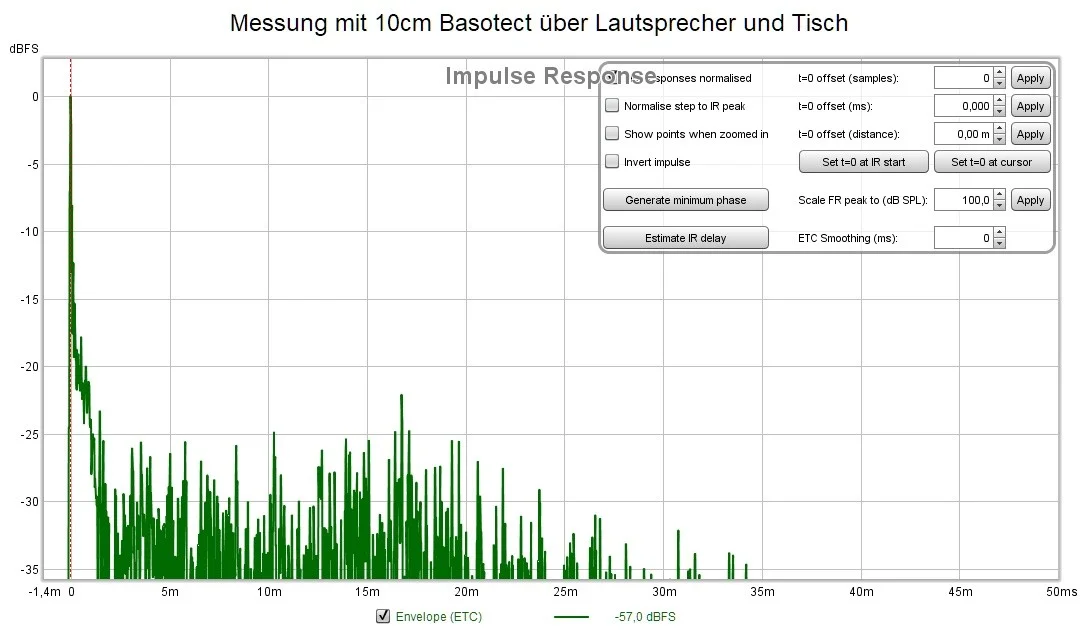

Edit: Jetzt noch mit Basotect auf Tisch:
Das Loch wird noch größer, dafür gehen die Reflektionen herunter ...
Aber ab 500Hz ist das eine extreme Verbesserung. ca. +-2dB von 500-20.000Hz:
Rot ohne Basotect, grün mit Basotect
