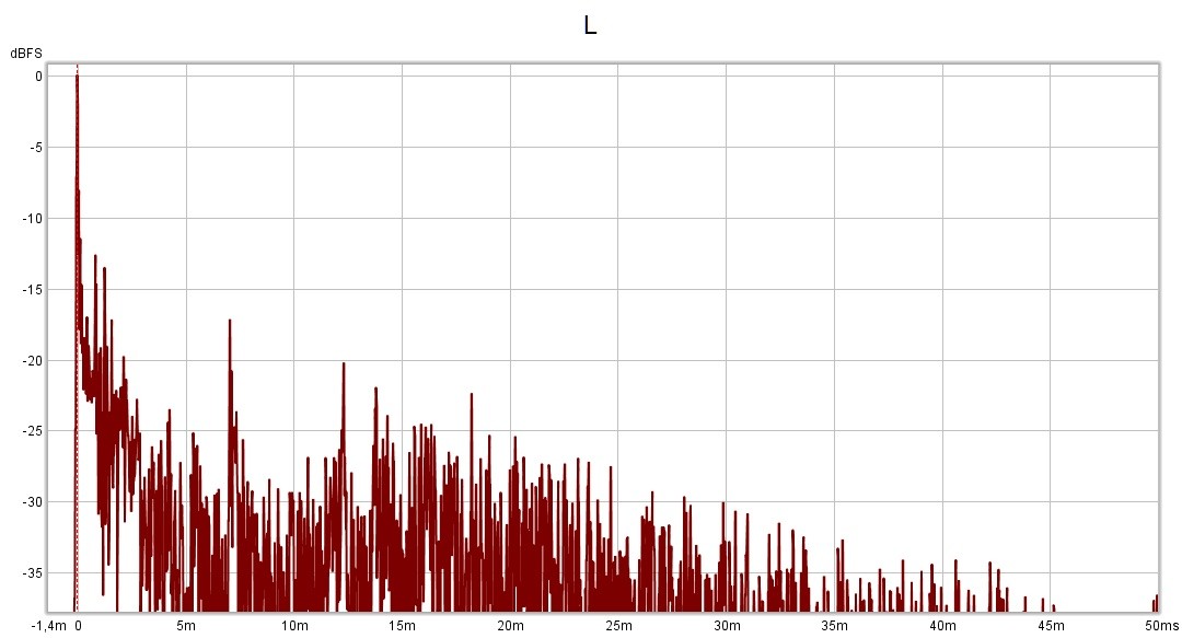

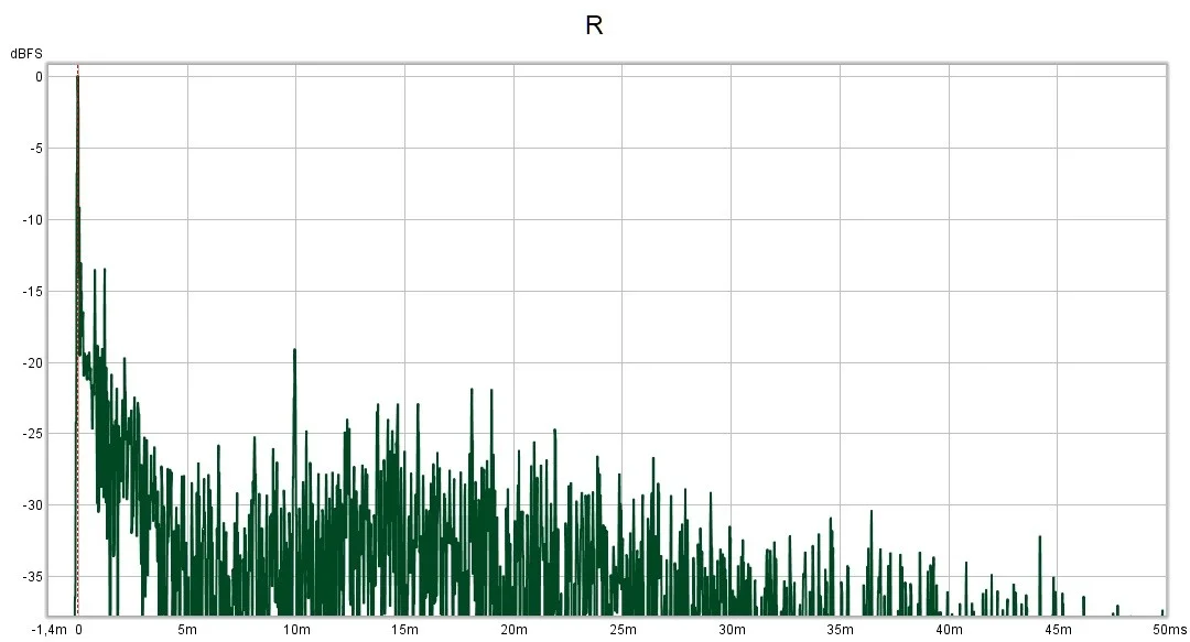

Jetzt gehts an die Reflexionen:
Nach 975us gibts den heftigsten Peak. Also ca. 35cm Wegunterschied den die Reflexion nimmt. Rein vom Abstand könnte das nach wie vor der Tisch sein. Aber auch die Dachschräge kommt in Frage. Ich würde auf jeden Fall noch probieren, wie der klangliche und messtechnische Unterschied ist, wenn du über den Tisch testweise einen Absorber drüber legst bzw. hinter/über den Speakern an der Dachschräge anbringst.
Die Seiten- und Rückwandreflexionen liegen noch über -15dB, da geht natürlich auch noch was ;) Sollte aber nicht schwer zu beheben sein. Die Frage ist nur, wie groß man die Absorber baut. Zu klein, und die problematischen Frequenzen beugen sich zu stark drum rum. Zu groß und der Raum wird am Ende vielleicht zu trocken. Was aber bis zu einem bestimmten Punkt Geschmacksache ist. Ich persönlich mag es auch eher trocken (Akustik!! bevor jemand was falsches denkt :p) bzw habe mich entsprechend daran gewöhnt.

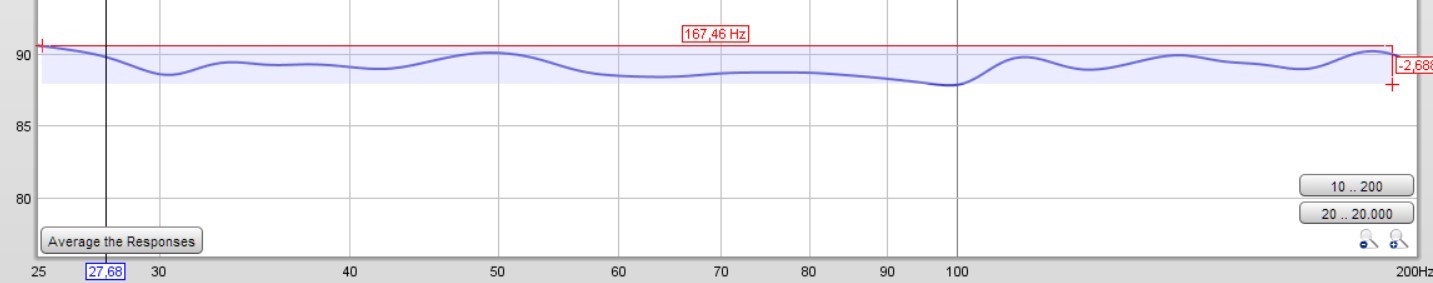

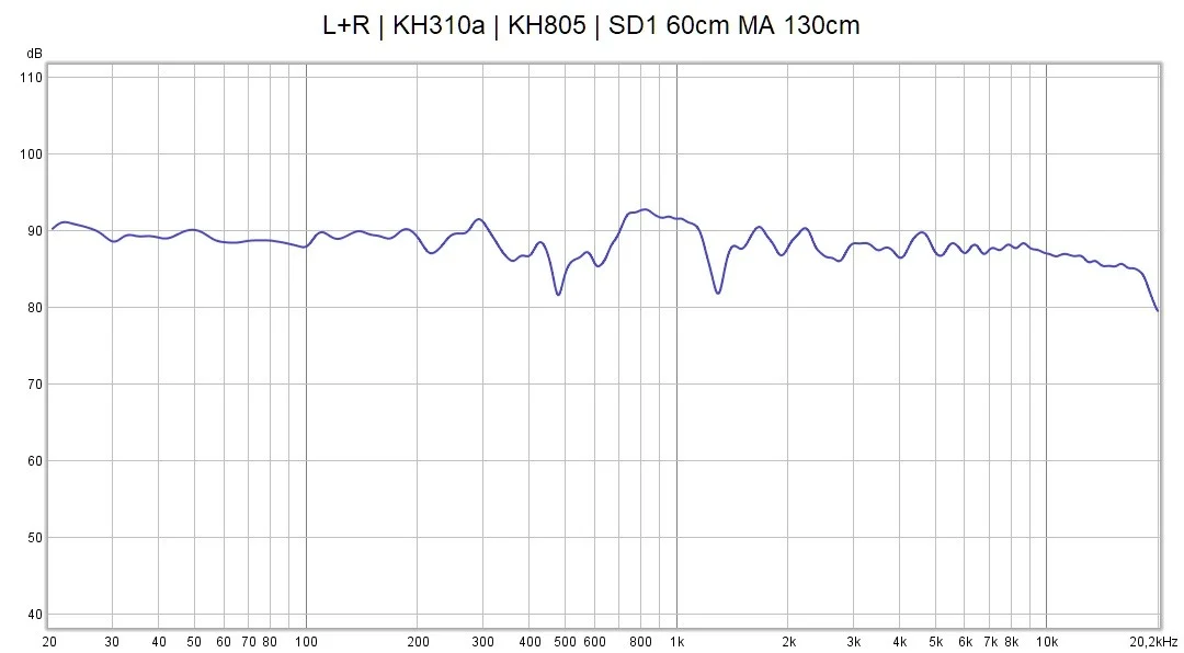

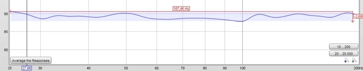

  • #410
Also ...
Stereodreieck jetzt 160cm, Messabstand 130cm, neue Höhe Monitore auf 138cm. Gemessen habe ich mit dem Behringer* ECM8000, damit ich über ASIO messen kann (auch mit dem UCX habe ich die bekannten WORD-Breite-Probleme beim Sampling). Erstaunlicherweise weicht das ECM nahezu nicht von den Ergebnissen mit dem UMIK1 ab. Stellenweise um weniger als 0.5dB. Also alles im grünen Bereich ...
Ich halte mal fest: Am Bassbereich muss ich nichts mehr machen, und ich nehme das jetzt auch aus der Diskussion ;-) Ich habe bis 200Hz +-1,35dB Abweichung :D
Die Monitore stehen jetzt natürlich etwas anders, und ich habe auch nicht an der Spitze, sondern 30cm davor gemessen. Erwartungsgemäß macht sich das natürlich auch im FG-Bereich bemerkbar. Ok, ich befinde mich jetzt auch im +-5dB-Bereich (mein Ziel sind +-3dB bei 1/24 Smoothing, was durchaus locker drin ist, wenn die Auslöschungen bei 480Hz und 1.3kHz weg sind). Wieder kann man auf unbehandelte Reflektionen tippen:
Hier mal ein sauberes Impulse-Diagramm, bei dem Windows nicht die Finger im Spiel hat:
Hier die Messdatei auf meiner Cloud (dort könnt ihr euch bei Bedarf auch die neue Beta 10 von REW 5.20 ziehen):
https://tinyurl.com/ccnet01 <<< Achtung: REW V5.20 Beta 10
@****** im Getümmel: Langsam, langsam :) Bevor ich an die Reflektionen gehe, möchte ich die Seitenwände angehen. Und (@coffee boy) ich habe mich dazu entschlossen, dass ich ich beide Seiten wie ursprünglich geplant großflächig verschließe und lieber später beplanke. Warum? Weil durch die jetzige Glaswolle auch die Nachhallzeit gesunken ist. Nehme ich das weg, und stelle nur schmale Absorber auf, wird das zu wenig.

Also ...
Die Monitore stehen jetzt natürlich etwas anders, und ich habe auch nicht an der Spitze, sondern 30cm davor gemessen. Erwartungsgemäß macht sich das natürlich auch im FG-Bereich bemerkbar. Wieder kann man auf unbehandelte Reflektionen tippen:
Ich kann irgendwie deine mdat nicht öffnen. Was hast du denn für ein Smoothing?
Gruß

Also ...

Schau mal, ob es mit der Beta 10 klappt (findest du im Ordner "REW-Versionen"). Smoothing ist 1/24.

Jetzt nach so vielen Stunden mit den Neumännern kann ich sagen, dass ich den Kauf absolut nicht bereut habe. Was ganz neu für mich ist: Ich habe ständig das Gefühl, die Lautsprecher sind defekt, wenn ich auf Spotify unterwegs. Mal kratzt etwas, mal hört es sich nach Gehäusevibrationen an. Bis ich irgendwann mal auf den Trichter kam, das auf KH gegen zu hören. Fazit: Es sind immer zu 100% die Aufnahmen, z.B. schlechte Kick-Samples, Übersteuerung etc. Das ging bei den Eves völlig unter.
Also ...
Stereodreieck jetzt 160cm, Messabstand 130cm, neue Höhe Monitore auf 138cm. Gemessen habe ich mit dem Behringer ECM8000, damit ich über ASIO messen kann (auch mit dem UCX habe ich die bekannten WORD-Breite-Probleme beim Sampling). Erstaunlicherweise weicht das ECM nahezu nicht von den Ergebnissen mit dem UMIK1 ab. Stellenweise um weniger als 0.5dB. Also alles im grünen Bereich ...

Sauber, Prioritaeten gesetzt!
Das Hobby sowie Forum verändern auch die Persönlichkeit ;) Mir ist es egal, ich bin einfach total zufrieden, wie es hier klingt, bereue keinen Euro meiner Aufstockung, und das wirkt sich sehr positiv auf die Kompromissbereitschaft aus. Tja, der Punkt ist gekommen, an dem ich lieber hier die ganze Zeit Musik höre als im Wohnzimmer.
Phänomenaler Bass! Selten gesehen.
