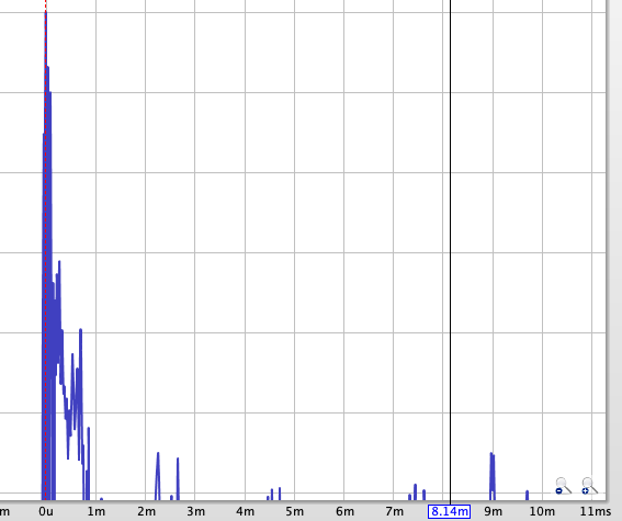

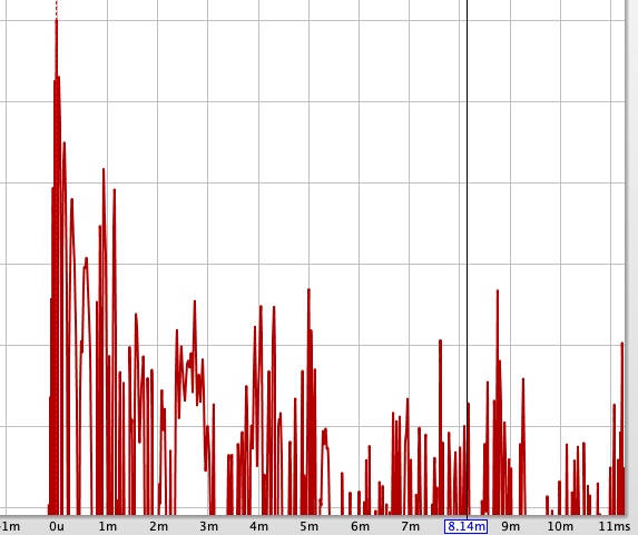

Ich habe mir auch deine Messung angeschaut.
Auf jeden Fall solltest Du noch Erstreflektionen adressieren (Reiter Impuls > dBFS). Zumindest solltest Du versuchen diese auf -20-25db zu drücken. Aktuell wirst Du schwer haben Delays, Räumlichkeiten und co. zu beurteilen. Eine Verbesserung wird vermutlich auch positiv auf den Mitteneinbruch auswirken.
Hier mal ein Vergleich, wie es bei mir aussieht (blau).
Bildschirmfoto 2019-05-15 um 12.13.55.webp Bildschirmfoto 2019-05-15 um 12.14.07.webp
PS:
ich würde trotzdem noch weiter mit Subwoofer Position experimentieren. Nicht nur verschieben, sondern diesen auch unterschiedlich drehen.

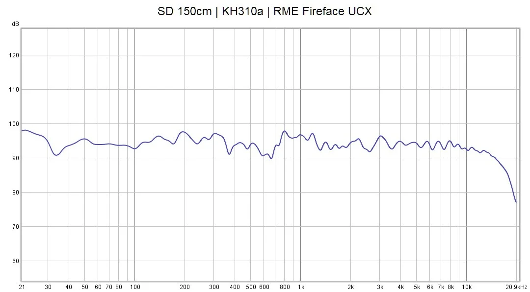

Messung war der letzte Stand, Isover steht noch so wie vorher, hat sich also nichts geändert. Ich werde natürlich noch mit dem Fireface messen, aber ich denke nicht, dass dies für die Seitenwände relevant sein dürfte. Das Feintuning kommt ja erst noch. Wichtig ist nur, dass ich demnächst schon mal die Rahmenkonstruktion samt Bespannung in Angriff nehmen kann und ungefähr weiß, wo später etwas angebracht werden soll (bzgl. Verstrebungen). Ich mag auch schauen, dass ich so wenig Glaswolle wie möglich schneiden muss - ich bin seit 3 Wochen wieder "juckfrei" ;)
EDIT: Den unteren Bassbereich können wir hier ignorieren, das scheint in erster Linie von Schräge bzw. Decke zu kommen. Ich denke mal, dass 300mm Dicke für die Stellwände ausreichend sein dürften, zumal dahinter auch noch Luft ist (da Heizkörper).

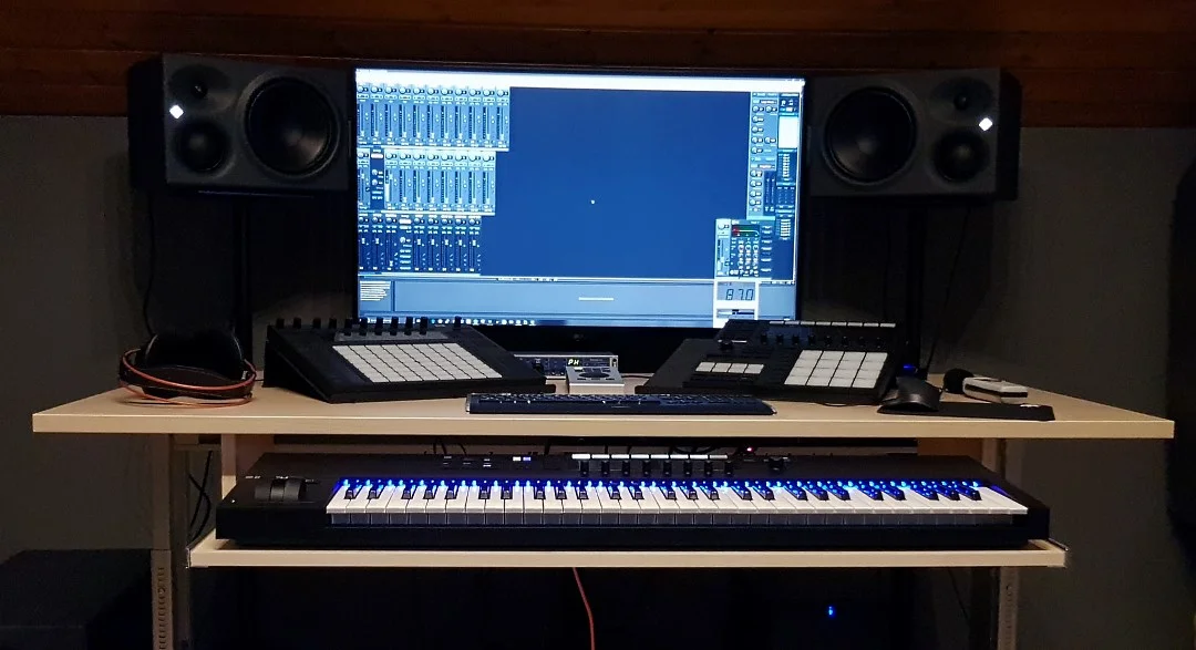

So ähnlich schaut's auch im Moment aus. Kopf ist bei ca. 125-130, Stereodreieck bei 150cm.
Ich will schauen, dass ich vielleicht noch auf 160-170 gehe, damit die Monitore nicht so am Bildschirm kleben und ich noch etwas Luft habe den Screen noch ein wenig vorzuholen, ohne dass er dann einen Teil der TT abschattet. Das ist halt der Nachteil von liegenden Monitoren mit HT außen (bei den HEDD Type 20 war's umgekehrt).
Wo messe ich aber dann? Spitze Dreieck oder Kopfposition? Ich vermute mal Kopfposition ...
@Allgemein:
Fireface UCX kam heute. Zugegeben: Ich war erst einmal überfordert mit den Einstellungen in Total Mix FX, und es hat 20 Minuten gedauert, bis ich es geschafft habe, dass ich die Lautstärke regeln konnte ;) Standby etc. funktioniert jetzt gut, die Gesamtlatenz ist sehr positiv gesunken.
Einziges Manko: Beim Ausschalten des Fireface gibt es einen lauten "Blob".
Dann habe ich es endlich heute mal geschafft einen Keyboardauszug zu bauen und am Tisch zu integrieren.

So, hier mal eine nächste Messung (L+R)
Schaut schon mal nicht schlecht aus, liegt unter +-4dB.
Datei (L, R, L+R) ist hier zu finden (20190519):
https://tinyurl.com/ccnet01
Wie habe ich das Loch bei 540Hz reduzieren können?
Push 2 und Maschine Mk3 auf meinen schrägen Halterungen waren die Lösungen - dort, wo sie jetzt stehen, waren genau die Reflektionspunkte auf dem Tisch :D Verrückt, dass man das eindeutig hört, wenn man die beiden zur Seite schiebt.
Und der EQ vom Fireface hat den Dip bei 32Hz auf ein erträgliches Maß reduziert. Nur bekomme ich einfach nicht mit dem ARC die Lautstärke der Kopfhörer geregelt ...
Reaktionen: Schlumpfpeter

Woa, geil! Sieht sehr gut aus!
