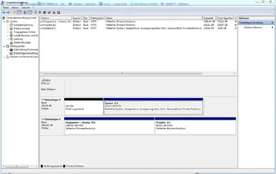

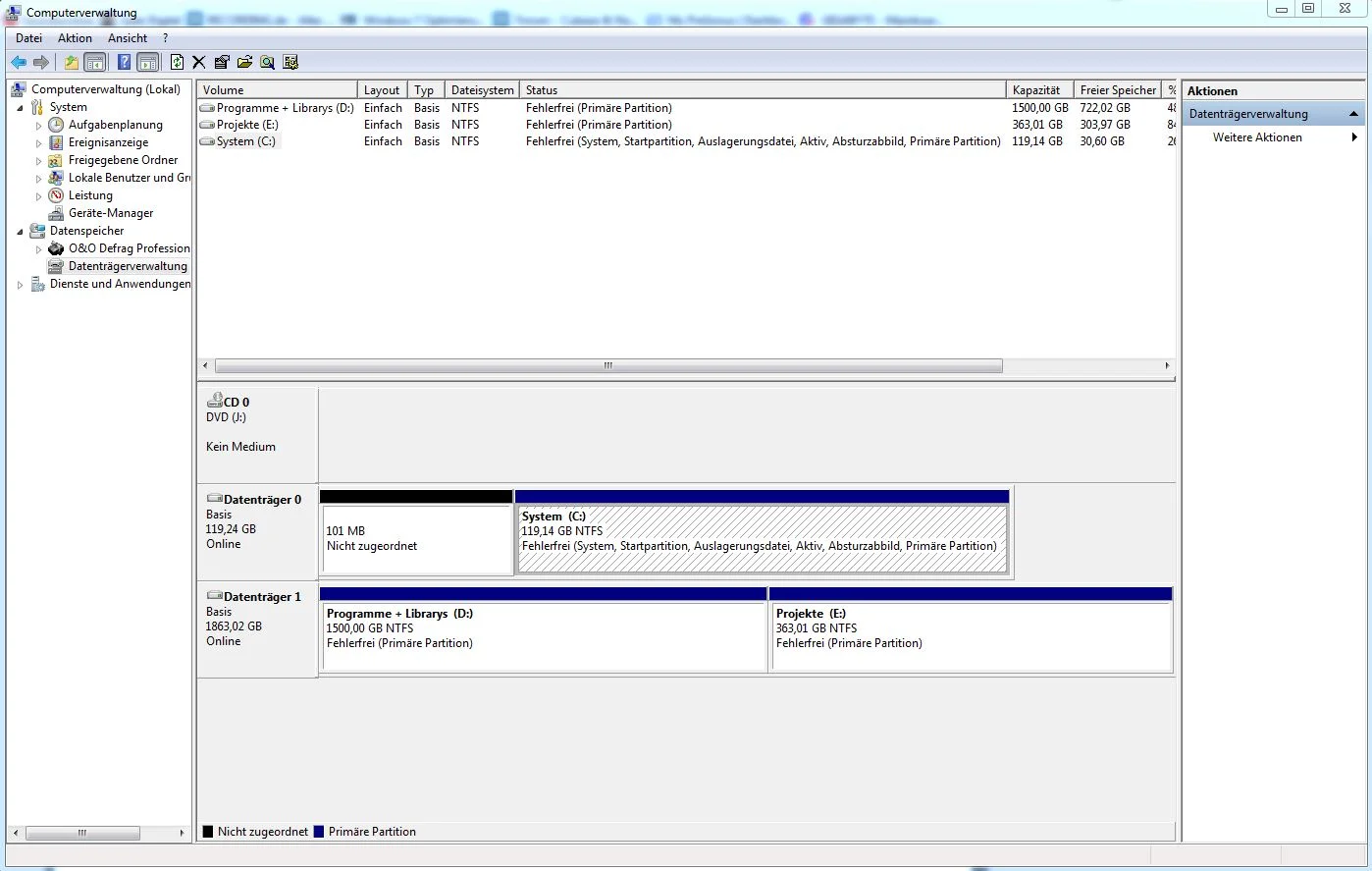

  • #50
ich hab jetzt mal die platten vom marvel (wo sie dran hingen), an den anderen controller gesteckt, also den von intel, das problem ist nach wie vor leider da.
mir ist noch was anderes aufgefallen, hab aus spaß mal in die datenträgerverwaltung geschaut, und irgendwie sieht das dort so aus: BILD ANHANG
hab ich da was verpeilt? normal ist doch dieser derzeit nicht zugewiesene speicherplatz noch für so ne art systenauslagerungsdatei, oder nicht? oder macht er das bei SSD's nicht, bzw isses hier nicht wichtig? - nur mal so am rande weil ich da grade draufgeschaut hatte..könnte das mit dem ATA problem zusammenhängen? vllt so in der art das er die daten, die sonst auf die 100 mb reserviert-partition kommen, jetzt dirket auf c speichert, oder irgendwie sowas?
achja und das mainboard zeigt jetzt übrigends doch einen debug code an: A0 = im ahndbuch steht: IDE Initializiation started
dieser debug code leuchtet die ganze zeit, ausser halt beim neustarten etc, dann zeigt er ja kurz immer an was er grade so macht, aber dann in win angekommen gibt es den genannten debug code.
EDIT:
Der debug code steht jetzt auf BF, was soviel heisst wie: Reserved (laut dem handbuch)
..das waren jetzt so die letzten versuche und tests, ich werd nochmal warten bis morgen vllt schreibt jmd von euch was essentiell wichtiges dazu, ansonsten wird das system neu aufgesetzt!

  • #52
Beim datenträger 0 sollte eigentlich folgendes stehen:
System-reserviert
100 MB NTFS
Fehlerfrei (System, Aktiv, Primäre Partition)
Sinn der 100mb Partition siehe da -> http://www.wintotal.de/das-raetsel-der-100-mbyte-partition-von-windows-7/
neben dem Hinweis von jimmy-punk (AHCI-Modus) kann ich eigentlich nur raten, das BS nochmal in Ruhe aufzusetzen. Und bei der Partitionierung sauber beachten, was man auswählt.
Siehe auch Link o.ä.
Dann wie gesagt, keine Updates erstmal machen weder BS noch irgendwelche Treiber auch kein Kontakt Ultimate aufspielen, nur Cubase.
Wenn es dann geht, Schritt für Schritt weitermachen, erstmal nur Windowes updaten, aus Sicherheitsgründen (wenn der PC am Internet hängt), wichtig.
Wen nes dann immer noch geht, Ultimate aufspielen, geht es immer noch? usw.
