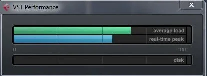

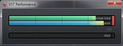

Anbei eine Produktion, die gar nicht soviele Spuren hat, aber viele hochwertige Plugins wie VSTis.

Also bei 256 Buffer Size läuft es jetzt stabil und hat auch keine soooo hohen Ausschläge mehr im Real Time Peak.
