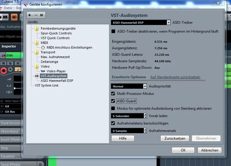

Hallo nochmal
ich würde gerne mit dem Aufnehmen der Gitarre beginnen.
Ich habe den Verzögerungsausgleich ein / Buffer Size 256 drunter läuft es nicht rund.
Kann ich so starten?
Nicht das alles umsonst ist :-(
Danke euch

Für Gitarre einspielen würde ich den ASIO Guard ausschalten.
In deinem Fall bedeutet das sonst 23,3ms Latenz mehr wenn du mit internen Ampsims arbeitest.
