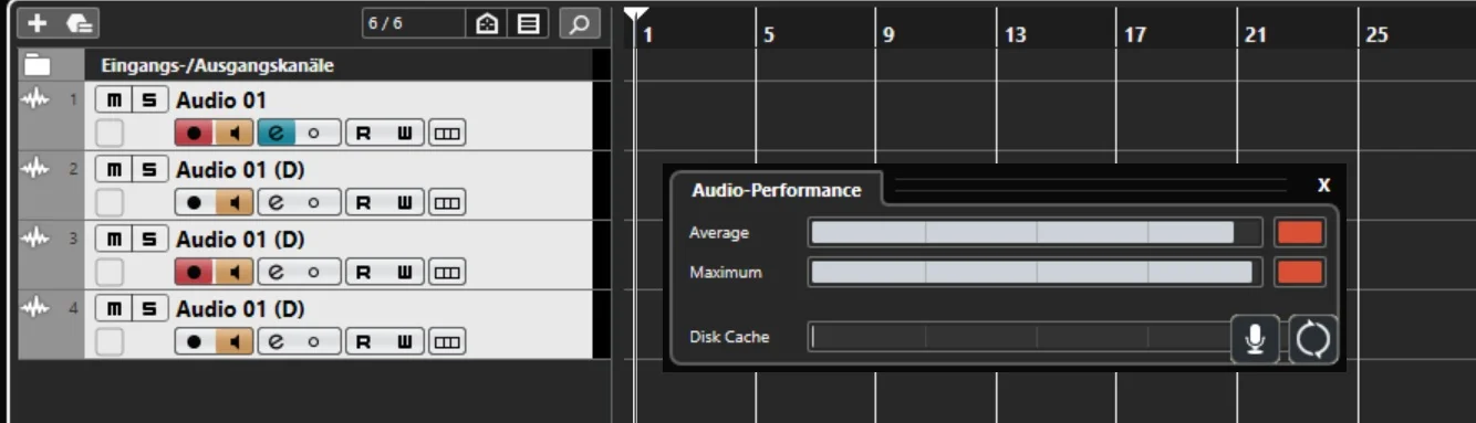

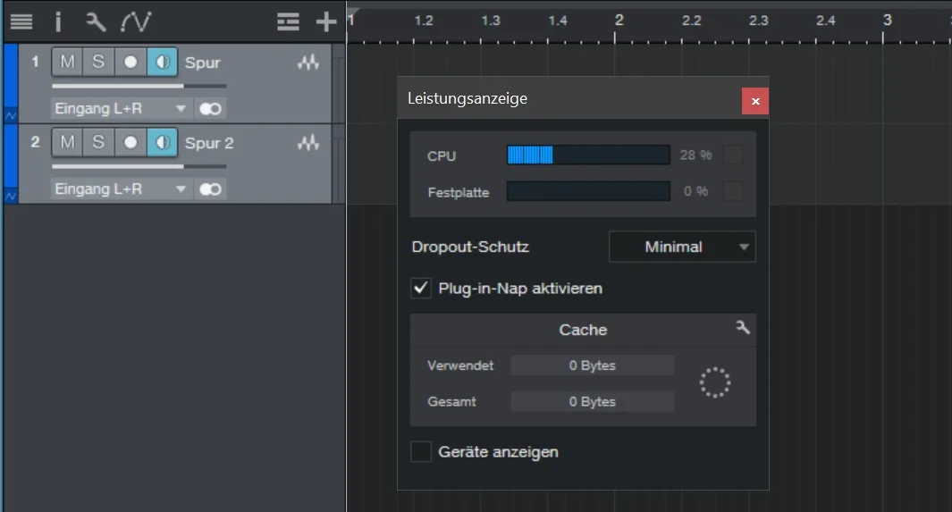

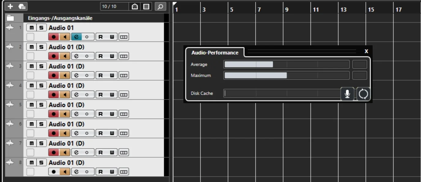

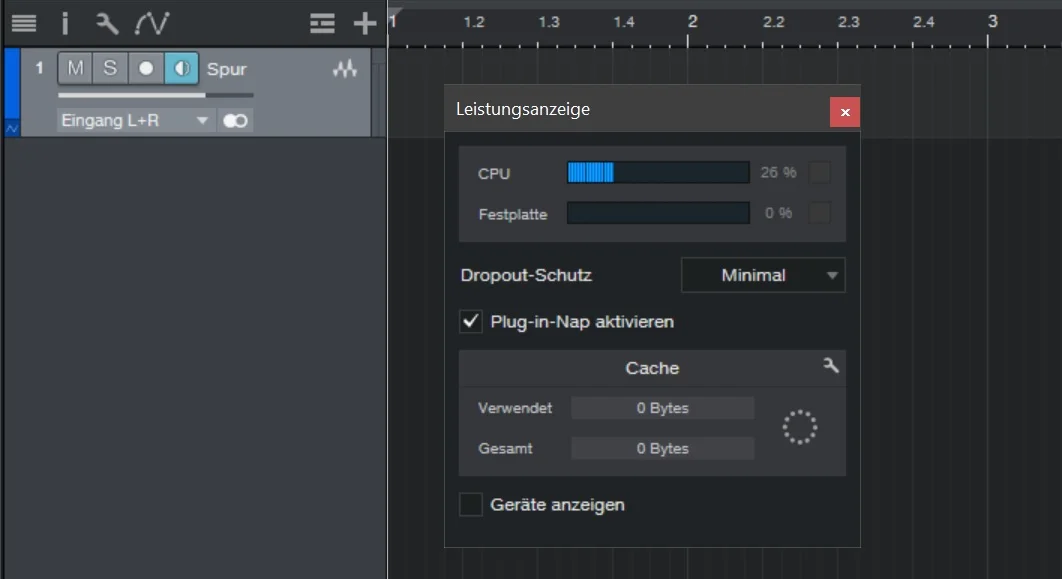

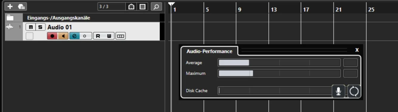

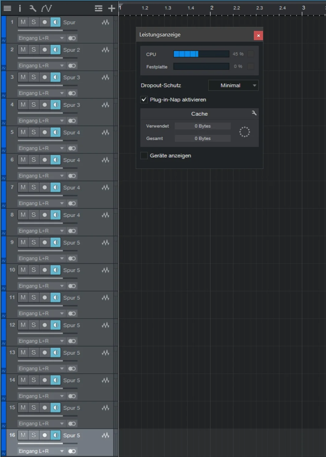

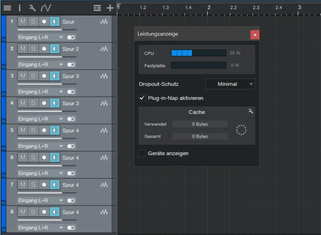

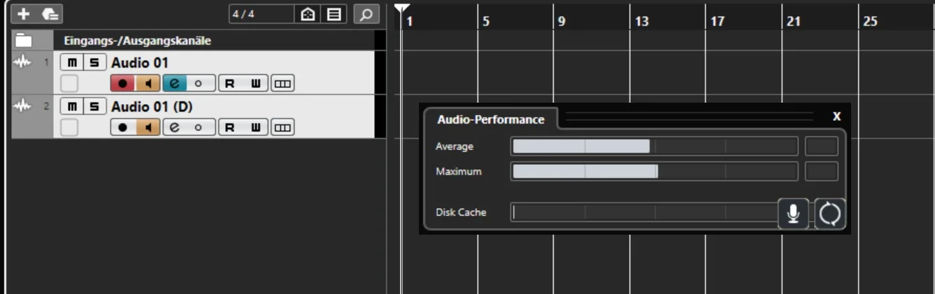

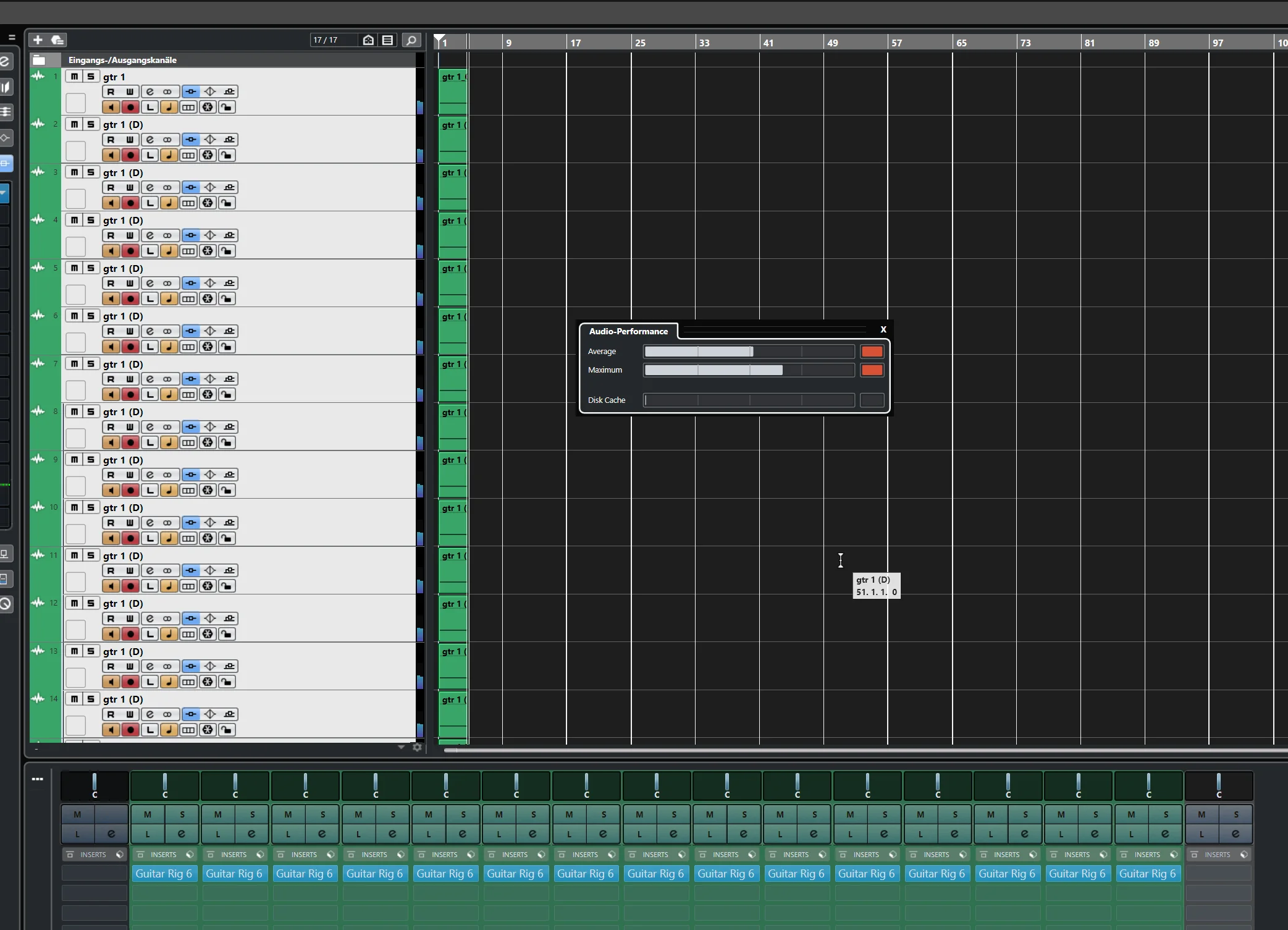

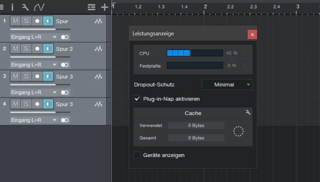

Hier mal ein Vergleich, wie gesagt, gleiche Projekt Einstellungen, Buffer, Plugins etc.
mein Rechner ist nicht mehr der neueste ;-)

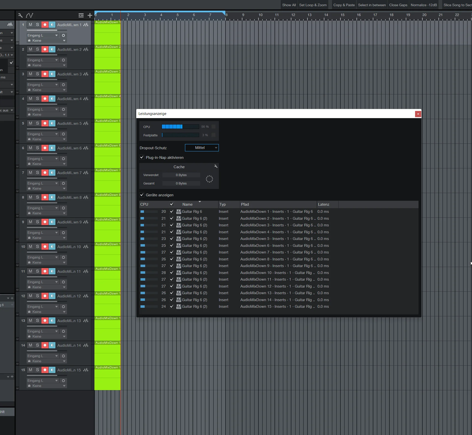

Ich habe das mal in S1 und Cubase (jeweils aktuelle Pro-Version) nachgebaut. Dabei habe ich in jeden der 15 Mono-Audiokanäle ein NI Guitar-Rig mit dem gleichen Preset gesteckt. Die Auslastungsanzeigen der beiden DAWs verhalten sich dabei aber recht ähnlich, also bei weitem nicht so extrem wie in Deinem Beispiel. In meinem PC läuft ein i7 8700k unter Windows 11.

Dann schalte ihn mal ein und es geht die Sonne auf, dafür ist er nämlich da. S1 hat im übrigen auch einen ganz ähnlichen Mechanismus, der heißt da "dual latency". Wenn du also einen wirklichen Vergleich willst, schalten den ASIO Guard ein.
Ein zweiter Punkt ist bei dir das eingeschaltete "Plug-In Nap". Das heißt nichts anderes, als dass Plug-Ins, bei denen kein Audiosignal anliegt, schlafen gelegt werden.
Wenn du mal deine Screenshots durchgehst, kannst du das sogar sehen. Bei einem Plug-In verbrauchen beide Programme ungefähr gleich viel CPU (26% wenn ich das richtig erkennen kann). Wenn du nun eine zweite Instanz öffnest, dann würde man erwarten, dass nun insgesamt etwa die doppelte CPU-Leistung verbraucht wird. Bei Cubase ist das bei Dir im Bild auch so, bei S1 braucht dein Rechner aber nur 2% mehr. Das das nicht stimmen kann, sollte unmittelbar einleuchten. Plug-In Nap heißt in Cubase "VST-3-PlugIn-Verarbeitung aussetzen, wenn keine Audiosignale anliegen". Findet sich aber nicht in den Studioeinstellungen - das ist das Gemeine daran - sondern in den Programmeinstellungen unter VST/PlugIns.
Der Anteil, bzw. der Einfluss des Host-Programms ist bei solchen Übungen, wie du sie veranstaltest, auch sehr gering. Der Plugin-Code liegt im Cache der CPU und die Teile, die von allen Instanzen benutzt werden können, werden von CPU und Betriebssystem gemanaget, nicht von der DAW. Die real-time ASIO-Performance ist von genau drei Dingen abhängig: Den ASIO-Treibern (Vorhandensein und Qualität), der Latenz und der Leistungsfähigkeit der CPU. Wenn wir über Sample-Libraries sprechen, dann kommt noch die RAM- und evtl. Disk-Performance dazu, aber das war es dann auch schon.
Das Einzige, was ein Hostprogramm da neben effizientem Multi-Threading tun kann, ist an der Latenz zu spielen. Genau das machen ASIO-Guard, Dual Latency & Co. (Logic hat auch sowas, aber ich habe den Namen dafür gerade nicht im Kopf).
Es kann bei deinem Test keine großen Unterschiede geben, wenn man die genannten Settings vergleichbar einstellt.
Reaktionen: Detune, Gast92251, FIXXXER und eine weitere Person
