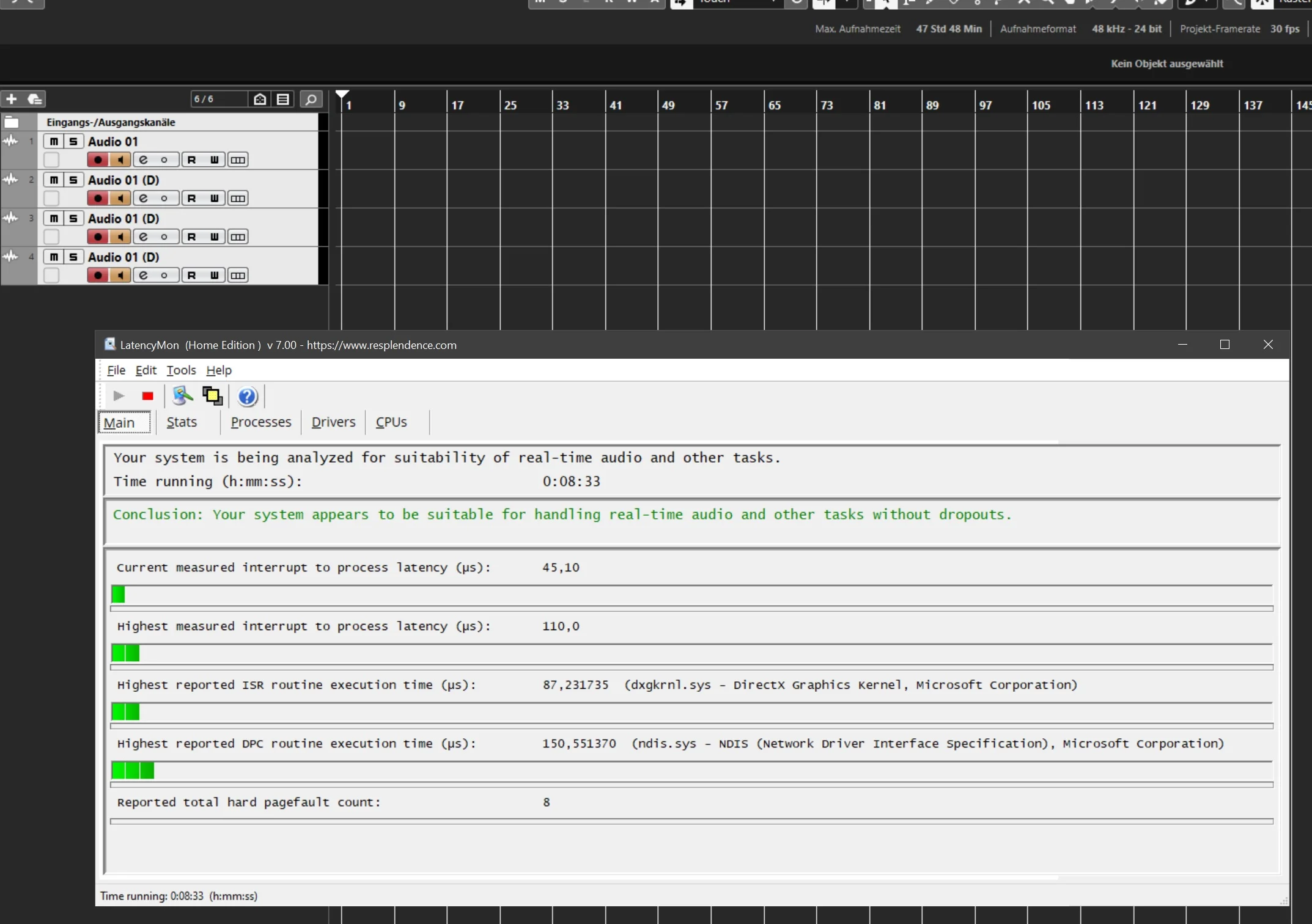

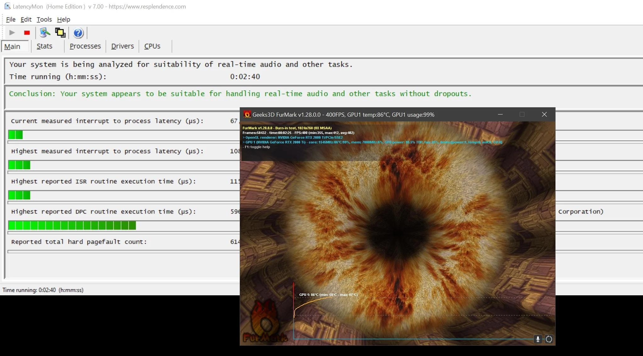

Ich kann mir nicht vorstellen das es irgendwas mit Grafik oder "Aero Abschalten" zu tun hat,
die üblichen NVIDIA Probleme habe ich auch nicht., selbst beim Stresstest bin ich laut LatencyMon
noch im grünen Bereich was die DPC's angeht!
Ich kann ja mal LatencyMon laufen lassen, weis nur nicht wie
es am besten wäre. Soll ich das einfach laufen lassen ohne irgendwas im
Hintergrund oder mit Cubase im Hintergrund und mit Last?

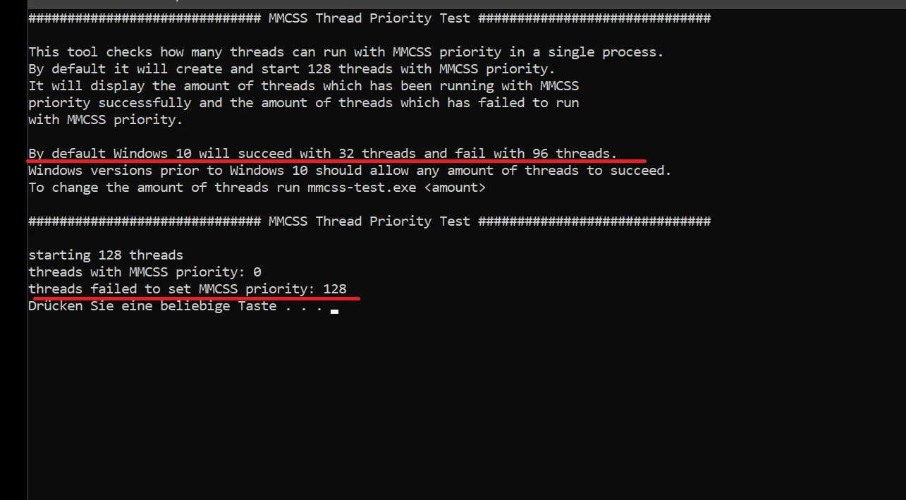

Eine Sache ist mir aber aufgefallen, Steinberg* empfiehlt mal das MMCS Tool auszuprobieren und bei mir
scheint das von der Norm abzuweichen. Die Frage ist nur was das jetzt bedeutet.
Ich kann mich erinnern das Tool schon mal benutzt zu haben und da war es OK, also 32 Threads erfolgreich und 96 nicht,
oder muss dafür Cubase laufen?

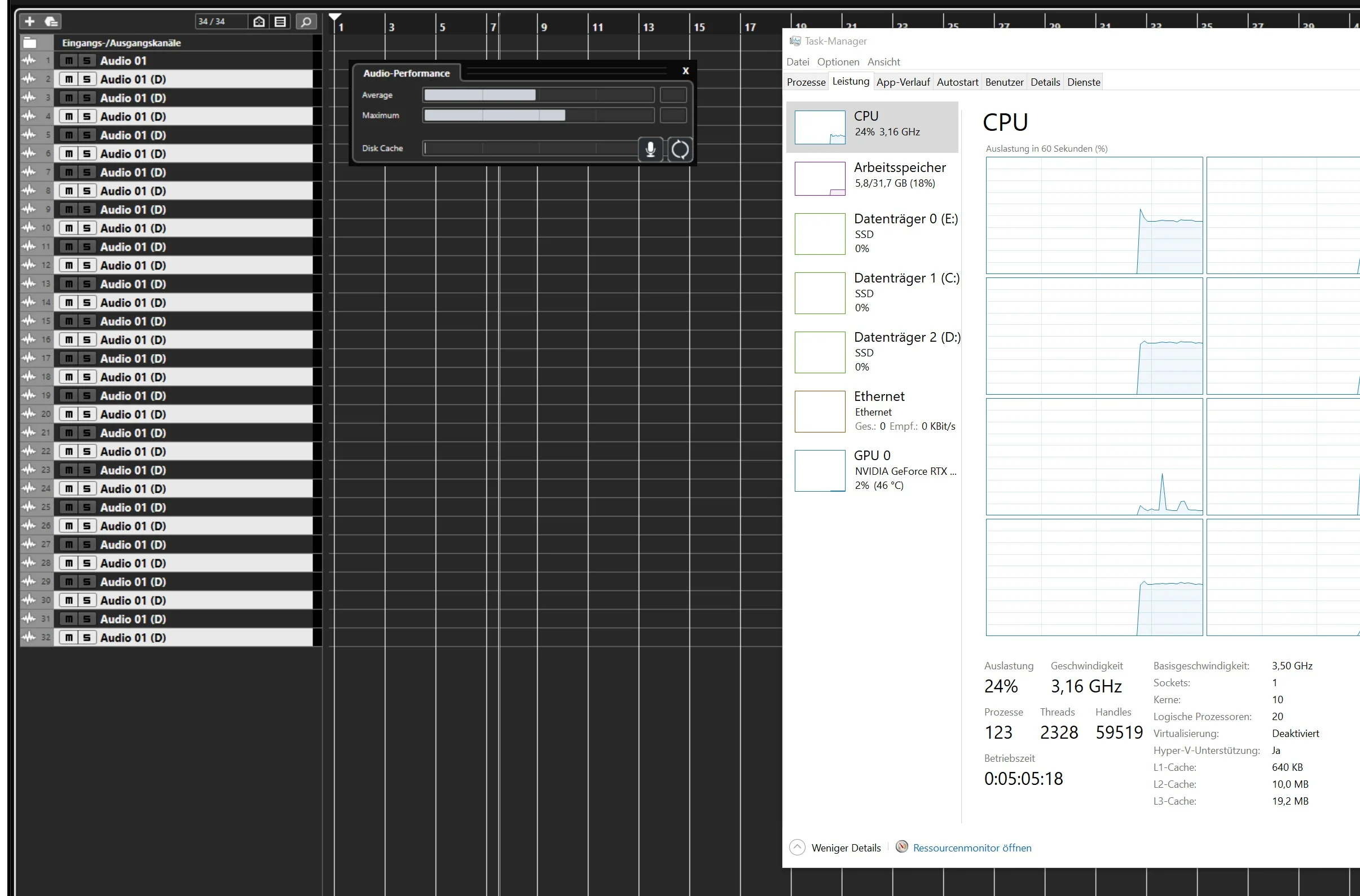

So, bei mir Cubase Pro latest.
Ryzen 9 3900X inkl Blah
Nach 24 Spuren hatte ich keine Lust mehr irgendwas zu insertieren.
Gojira, Granophyre, Amplitube4-5 verschiedene Presets und Einstellungen
Auslastung in Cubase ca 40%, heißt so hundert Spuren mit dem Rotz wären drin.
Auslastung in Windows bei ca 20%
Superior Drummer läuft alles ohne Aussetzer....
RME AIO.
