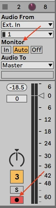

alle effekte auf den track legen, die du haben willst, in der spur monitor auf auto stellen und den track scharf stellen.

Ich bedanke mich erstmal für die schnelle Antwort :) Aber es funktioniert doch leider nicht. Hören tue ich mich aber wie gesagt ohne Effekte. Ich bin hier echt am verzweifeln. :(
Kann es auch am Interface liegen ?
Besitze ein Steinberg* UR44
Du musst im Channel Strip/Input Section das Monitoring auf IN stellen aber Vorsicht: das Abhören findet in dem Moment direkt über die DAW statt und kann deine CPU stark belasten und Latenzen/Verzögerungen erzeugen (abhängig davon, welche Plugins du gerade auf dem Strip hast -- Pitch correction plugins sind aber bekanntliche Ressourcen Fresser).
Lösungen dafür: Abhören mit geringer Latenz anschalten und am besten ein Audio-Interface benutzen, welches die Rechenlast übernimmt.
Oh und falls du ein Interface hast, das Monitoring davon ausstellen, sonst hast du den Feed von DAW+Interface doppelt.
Gruesse
Reaktionen: Loftone und KvinBeatz
Danke dir ich werde es ausprobieren :)
Hast du vielleicht Direct Monitoring am Interface eingestellt?
Hab alles hinbekommen danke euch <3
