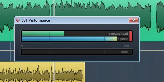

Hallo Leute
seit ein paar Wochen kämpfe ich mit meinem System ...
Ich habe neuerdings real Time Peak Ausschläge ...und zwar sind die auch da wenn ich nur das Projekt geladen habe ohne das es läuft...

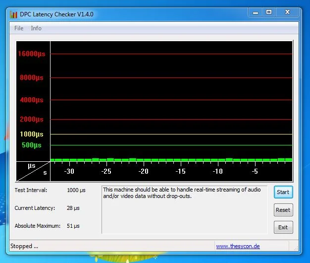

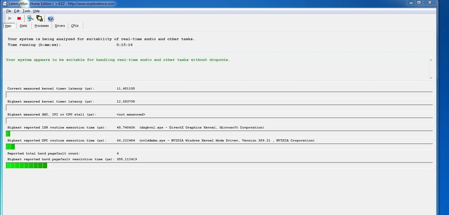

Systematische Ursachenforschung, lade Dir dpc latency checker und latency mon herunter und lege die Ergebnisse hier offen.
Wichtig, die Tools erstmal im Leerlauf, also ohne Cubase und andere Programme laufen lassen.
Reaktionen: akl, thirtysix, Signalschwarz und eine weitere Person

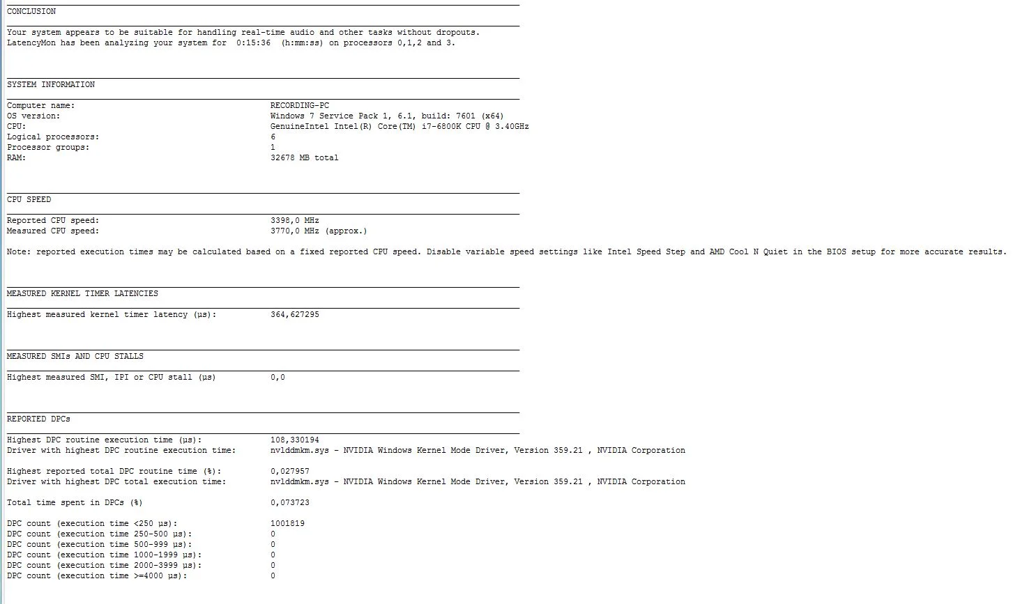

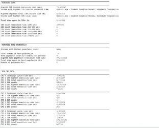

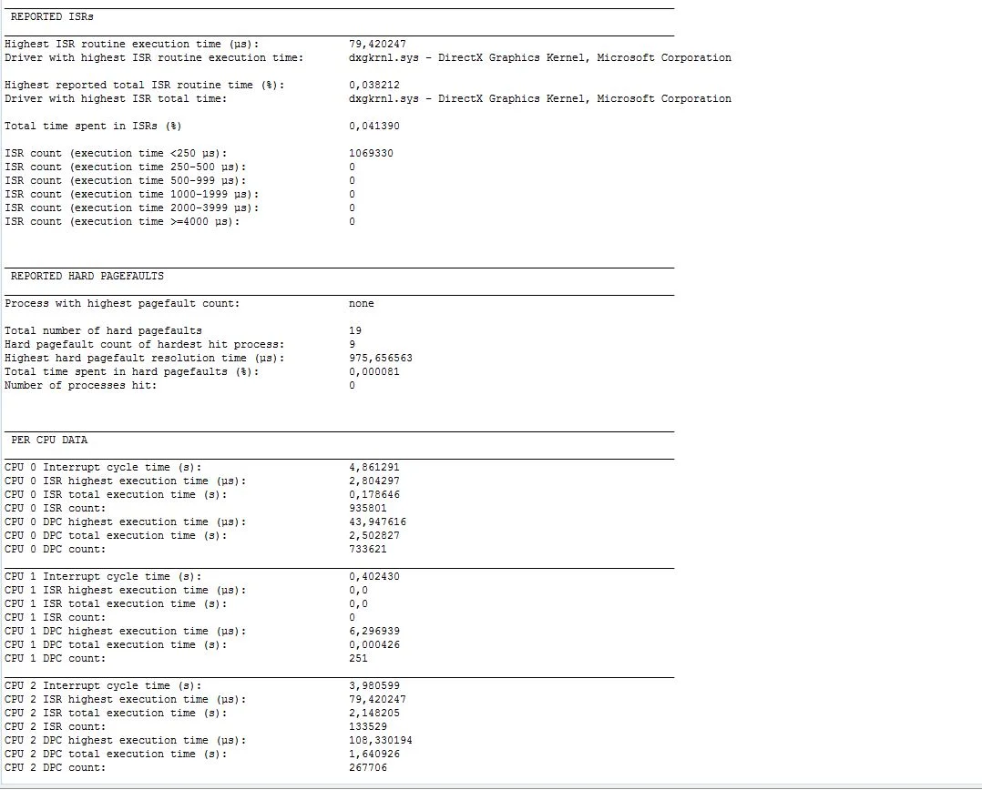

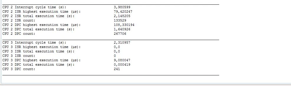

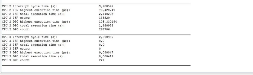

Hallo zusammen
Also ich habe die Tests gemacht.
Anbei die Ergebnisse ...
Danke

Deine LatencyMon Ergebnisse sehen sehr gut aus, da werden die CPU cores in 15 minuten durch nichts blockiert, bestens. Das siehst Du an den den kernel timer latency max Werten (12µs).
Schau noch mal Post #5. Dazu hast Du noch nichts geschrieben / nicht ausprobiert.
Wenn 128 samples ASIO Buffer bei vielen VSTs nicht helfen, dann muß man halt höher drehen.
Es geht nicht in allen Situationen / Projekten, dass man immer garantiert mit einer kleinen ASIO Buffersize arbeiten kann. Das macht man idR wenn mans braucht, einen Drum Track oder Gitarre mit VST einspielt. Danach in einem gewachsenen Projekt da schaut man mal, auf stabile 128-512 zu gehen. Wenn es sein muß auch darüber.
Was noch ein bisschen unterstützt ist, dass Du die Instrumentenspuren in Cubase einfrierst.
Das spart noch mal gehörig CPU / ASIO Last.
