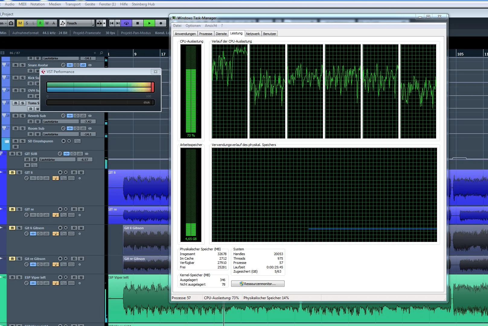

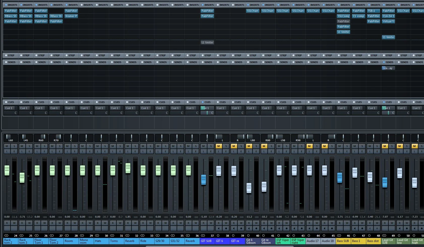

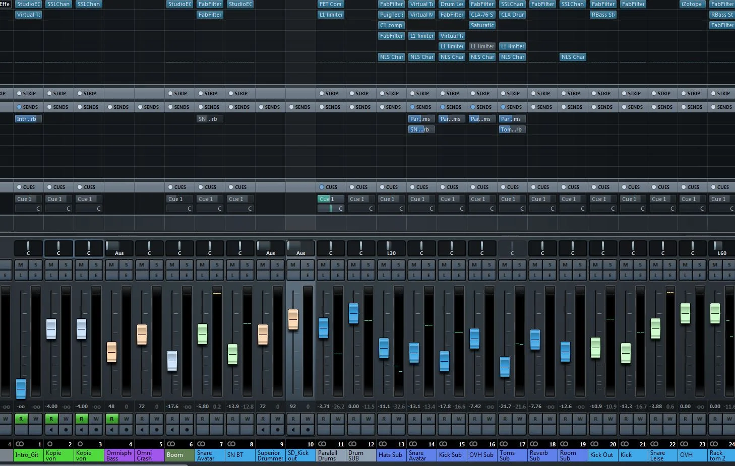

  • #43
Hallo Leute
Also ich habe eine SSD aus einem anderen rechner ausgebaut und formatiert und in meinen Audio Rechner eingebaut. dort habe ich nun mein Problem Projet hin und auch von dort geöffnet.
Alle Probleme gleich :-) Ok egal ...Die Basis ist jetzt besser.
Anbei die Screenshots meines Projektes..H Delay war nichtd as Problem habe ich schon rausgeschmissen.
Also sobal der Superior entfreezet ist treten die Probleme wieder auf, Im gefreezet Zustand läuft es jetzt gut.
Welche Plugins soll ich noch testen ??
Hab mal ein Video gemacht wie das aussieht / Im Stillstand also das Projekt läuft nicht!!
Das sind wie Pulsausschläge .....
danke

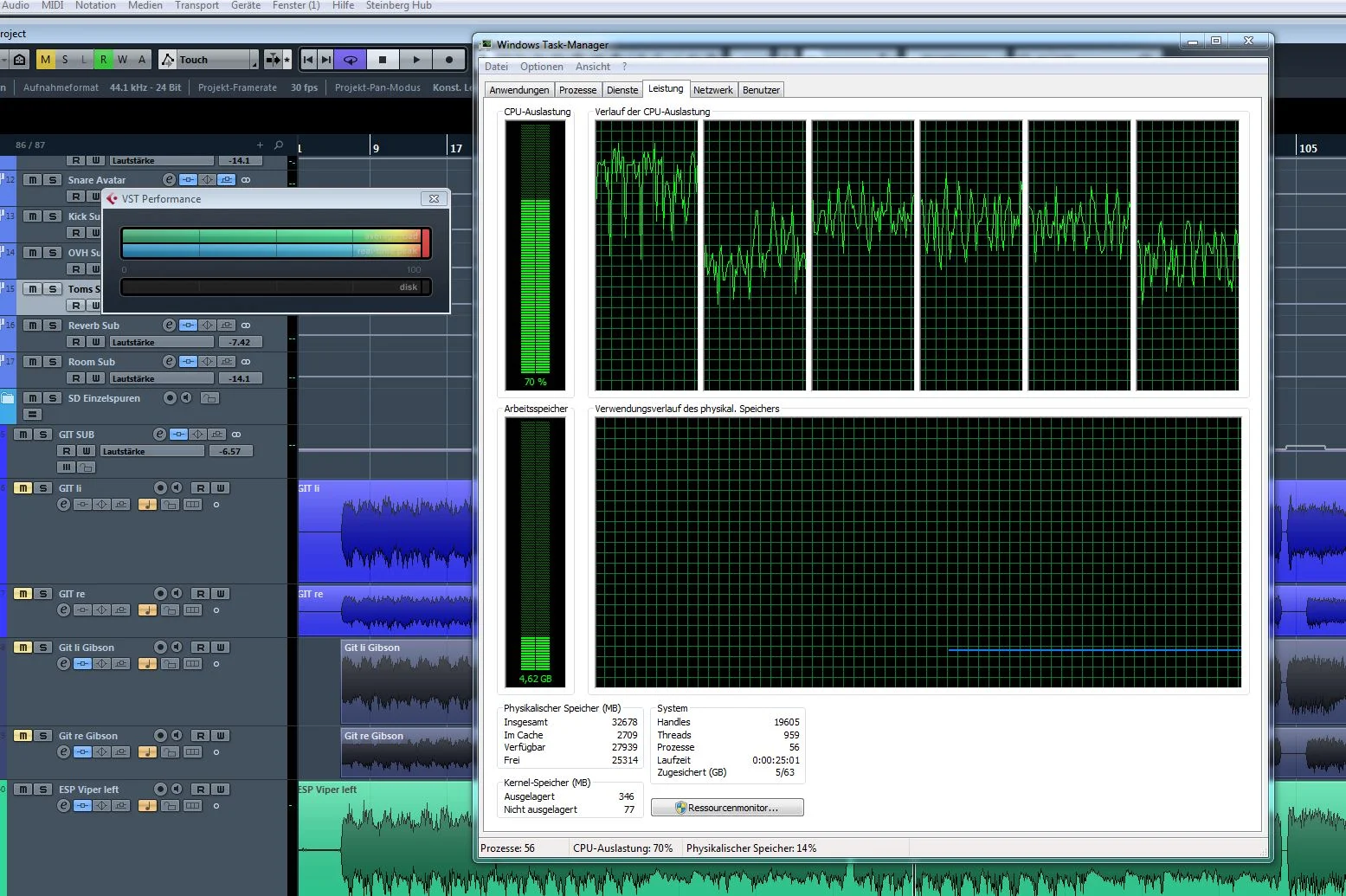

  • #50
Hallo
Also Bild Nr. 1
Buffer Size 32 / Projekt geladen aber nicht am abspielen.
Bild Nr. 2
Buffer Size / 32 Projekt am abspielen
  • #51
Wozu in der Hölle brauchst du 32er Buffersize?
Wenn du in Cubase einspielen willst drück auf die UHR in Klammern, damit du die Latenz deiner hundert Plugins bypasst.....
Wie hast du die Fabfilter Plugins eingestellt? Nicht zufällig auf linear Phase?
Dann kann er nämlich bei eine Buffersize von 32Samples gar nicht mit den Filterbuffern fertig werden und ein RealtimePeak ist bei der Einstellung an jedem Rechner völlig normal.
Reaktionen: TheSarge

Hallo
Also Bild Nr. 1
Bild Nr. 2
Ich frag mich zwar echt, wie du einen nativen Hexacore bei 44,1kHz auf über 70% bringst, aber ok.
Stell die Buffersize auf größer/gleich 256 Samples und du hast Ruhe beim Abmischen.
Ich hab beim Nachbearbeiten generell 1024 eingestellt.
Eigentlich ist das Thema damit erledigt. Es lag (bzw. liegt) am Buffer. Wie TheSarge schon in #5 schrieb.
Verstehe auch nicht, was das jetzt mit den 32 Samples soll. Bin dann auch mal raus hier.
