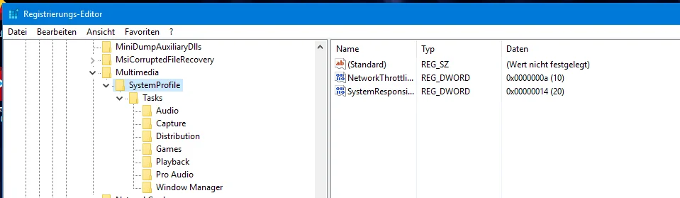

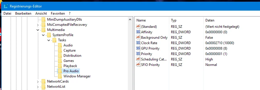

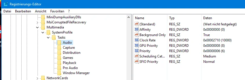

Zu den MMCSS Beschränkungen, mir ist nicht so ganz klar, was Steinberg da sagen will. In dem verlinkten Beitrag sagen sie, dass die Anzahl Threads mit Multimedia Class Scheduler Service (MMCSS) Priorität auf 32 beschränkt ist. Um dann nahtlos in die Behauptung überzugehen, dass Dies führt dazu, dass Systeme Threads ggf. ohne Echtzeit-Priorität ausführen (vergleichbar mit User Interface Threads), wenn eine CPU mit mehr als 14 logischen Kernen* zum Einsatz kommt.

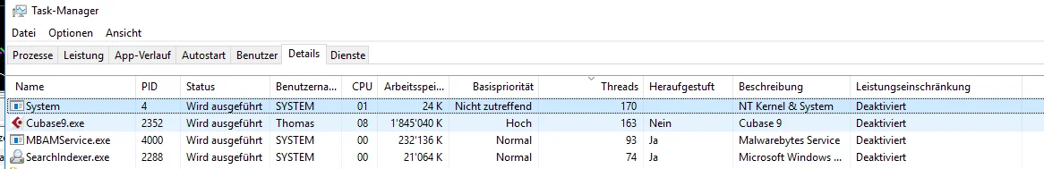

Was hat denn nun die Anzahl logischer Kerne mit der Anzahl von Threads und deren Priorität zu tun? Erschließt sich mir nicht. Die Beschränkung, sofern vorhanden und überhaupt von Bedeutung trifft wenn dann auf alle CPUs zu.
Gegebenenfalls hilft Prozess Lasso weiter. Cubase auf die physikalischen Cores beschränken und es wird für Cubase aus dem 16 Core in 8 Core. Ändert aber nichts daran, vieviel Threads Cubase mit welcher Priötität öffnet. Und das sind eine Menge:

Das hat m.M. schon einen Einfluss, weil Cubase in der Beziehung schon recht "speziell" ist.
Stichwort Hyperthreading und die damit verbundenen logischen und physikalischen Kerne.
Das Steinberg da immer wieder dran rumschraubt, aber keine konkreten Aussagen tätigt, kann man im folgenden Artikel lesen:
