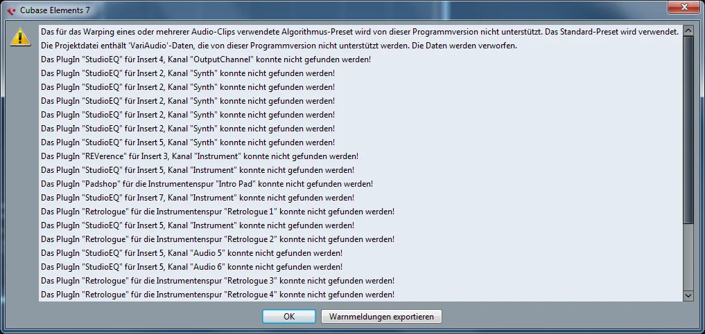

Also ich bin jetzt etwas verwirrt ! Habe eben die Teleporter Demo runtergeladen und gestartet!
Da bekam ich dann erstmal folgende Meldung!
...aber der Demosong läuft einwandfrei und nahezu ohne Auslastung !
Was mich irgendwie stutzig macht!

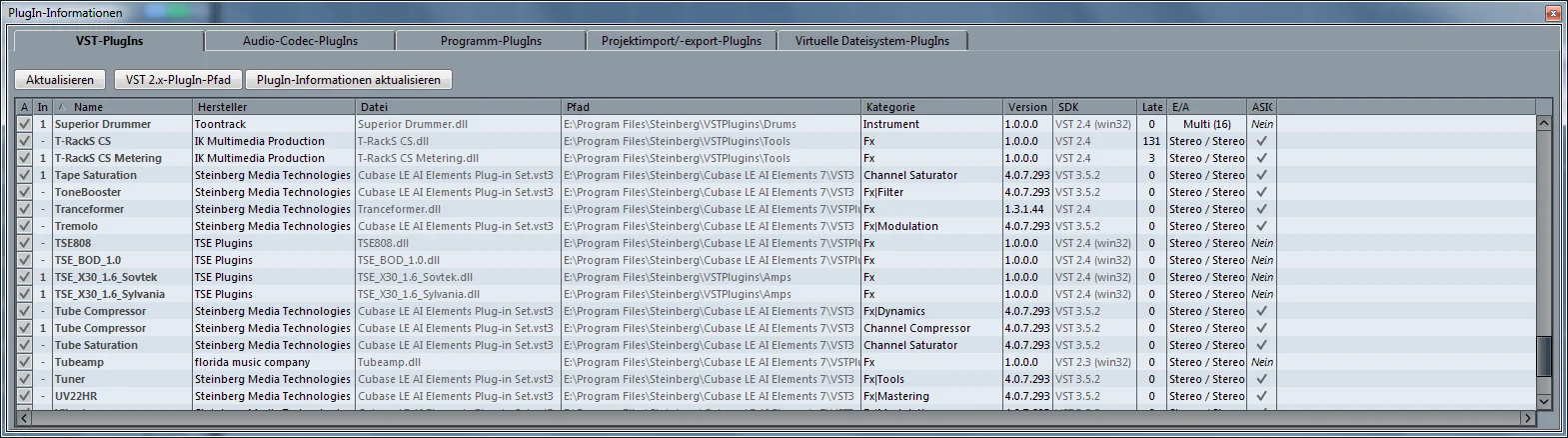

In den Plugin Infos steht das der SD2.0 kein Asioguard nutzt , wie kann man das denn einstellen?

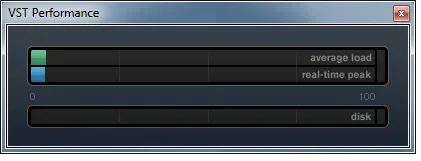

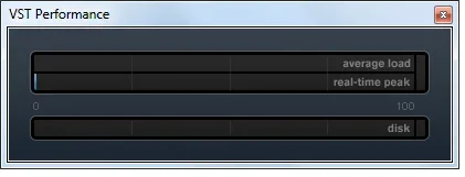

Ich habe jetzt mal den versuch gemacht, ein komplett leeres Projekt zu starten !
Dort hab ich keinerlei Auslastung, was zu erwarten war!

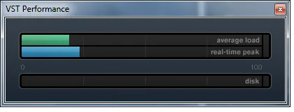

Dann hab ich einfach nur den SD2.0 hinzugefügt und siehe da, fast 30% Auslastung!
...es ist nur der SD2.0 im Projekt , sonst nix, kein Effekt, keine andere Spur !
ist diese Auslastung normal?

Wie kann man den SD2.0 über Asioguard laufen lassen?

Ja, das ist normal ! Das sieht bei mir auch so aus , und die Auslastung schwankt son bisschen.
Asioguard unterstützt samplebasierenden VSTI´s wie Kontakt, SD2.0 etc meines Wissens nach nicht, sonder bringt nur was bei den Steinberg* Synth´s etc.

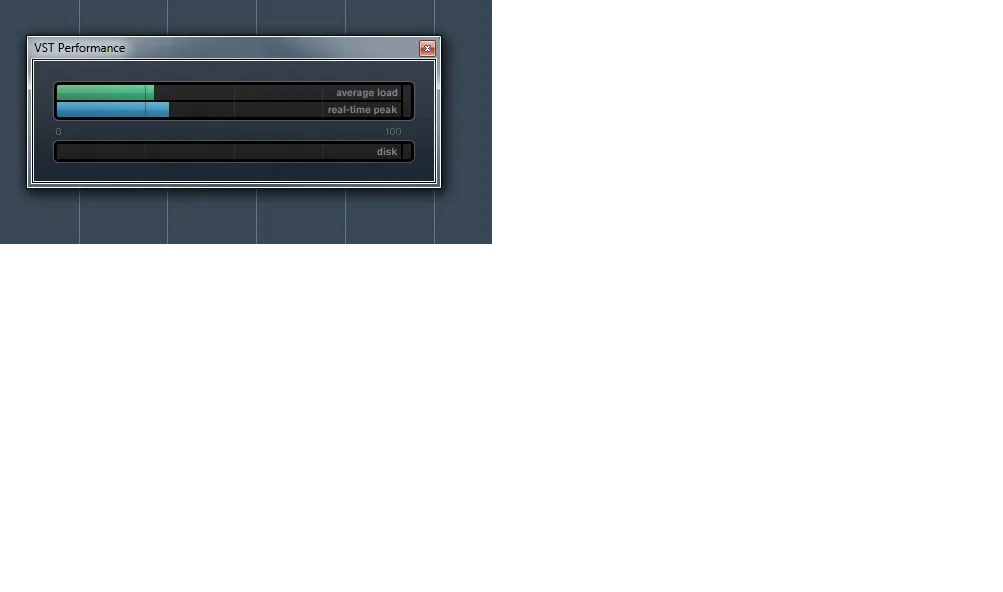

Reaktionen: Jackbanez
Bei ASK steht Nein, geht wohl nicht.
Wenn ich das richtig verstanden habe nimmt der ASIO Guard nur die Peaks ein wenig weg.
Gebraucht der SD denn soviele Leistung bei jedem preset? Ich denke an die frage was für Einstellungen gemacht worden sind. Ich finde schon das der ziemlich viel Leistung wegnimmt. Normal spielen der doch nur samples ab, oder? Ich besitze den nicht und daher weiß ich es nicht so genau.
Und wenn der SD weiter Probleme macht Spiele doch mit den Groove agent ein. Beim mischen die latenz dann höher setzen.
An der Spalte LA kannst du sehen wieviel samples latenz das Plugin erzeugt. Der SD hat da 0.
