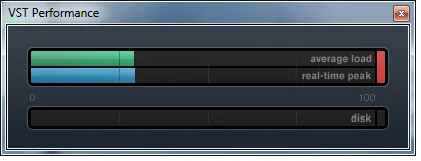

Wenn ich in Cubase einen Song bearbeite, stelle ich die Buffer Length auf 10ms und habe dabei schon eine avarage load / real time peak von über 50%
...und das bei 6-7 spuren, wo ein paar Effekte drauf sind und sonst nichts !
Das einspielen von Gitarre & Bass ist nahezu unmöglich , es sei denn ich deaktiviere sämtliche VST`s!
Ich kann die Buffer length höchsten auf 6ms stellen und habe dann eine Eingangslatenz von 15.147ms und eine Ausgangslatenz von 21,156ms!

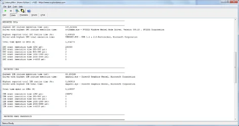

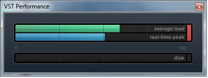

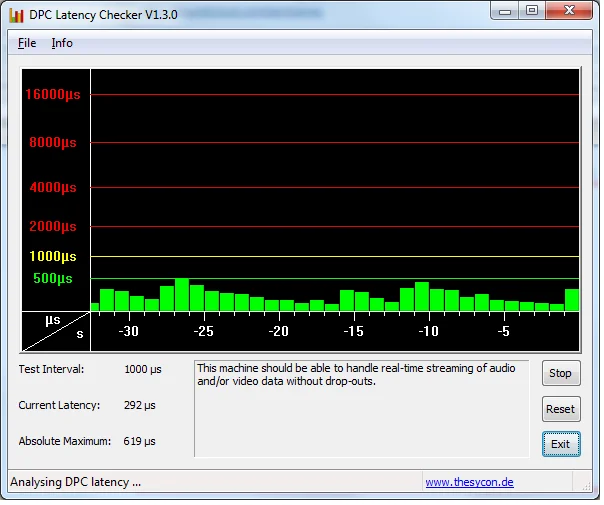

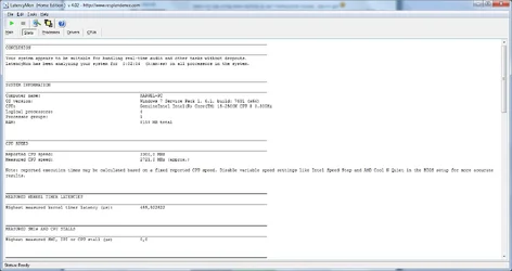

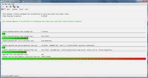

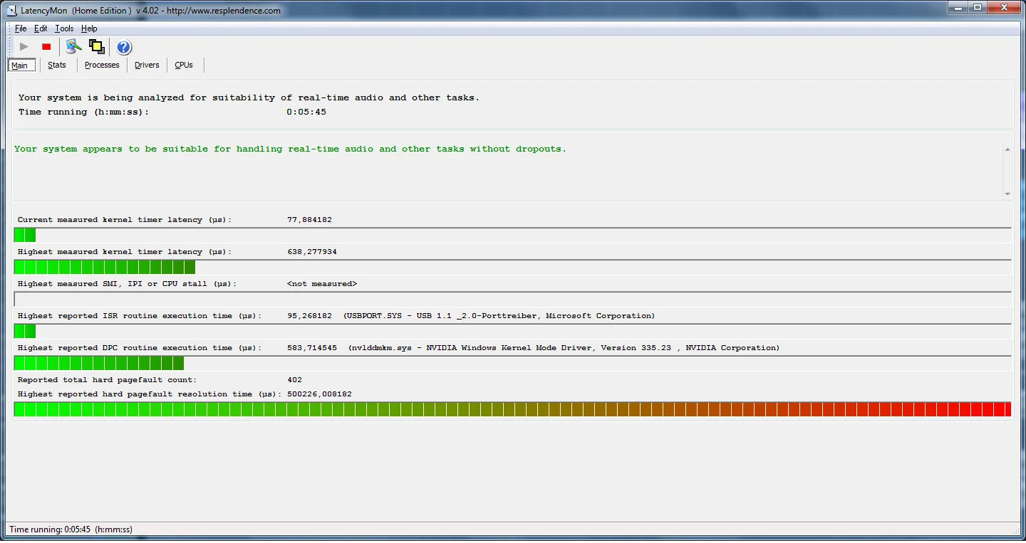

Ich hab jetzt mal LatencyMon laufen lassen und dabei kam folgendes raus !
(hab auch mal die VST Perf. und den DPC Latency checker geknipst)
Anfang des Jahres (als ich damit angefangen hab) war das noch nicht so, es ist auch erst seit kurzem so schlimm!
Amplitube auf ECO zu stellen , hat ebenfalls nix gebracht!
...selbst wenn ich alle Plugins und Effekte deaktiviere, hab ich immer noch eine VST-Auslastung von ca.30-35%

Könntest du noch das BIld für "Proceses" (sortiert nach Latenz) beim Latencymon posten?
MIr scheint, der Rechner hängt teils sehr lange in irgendeinem Kernelprocess fest...also Treiber evtl.
Das Bild vom Latencychecker bestätigt das...das wirkt sehr "unruhig"...auch wenns insgesamt noch im grünen Bereich ist...da können durchaus noch höhere Werte durchrutschen zwischen den Messintervallen.
Der rote Balken unten beim Latencymon sagt erstmal nur, dass viel nachgeladen wird, was nicht im Speicher ist. Bei genügend Speicher kannst du mal versuchen den Virtuellen Speicher unter Windows zu deaktivieren. Evtl liegts ja an den SSDs bzw deren Treiber.
Der Nvidiatreiber scheint auch ein bisschen lang zu brauchen...da könnte man einen anderen Treiber probieren...oder einfach mal den Standard-VGAtreiber vom Windows...nur testweise versteht sich. Evtl. auch den Audioteil der Karte im Gerätemanager deaktivieren.

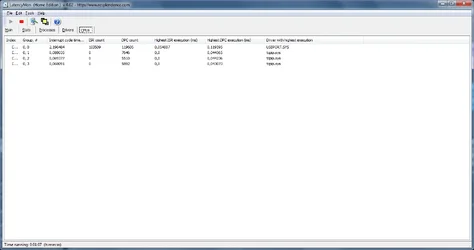

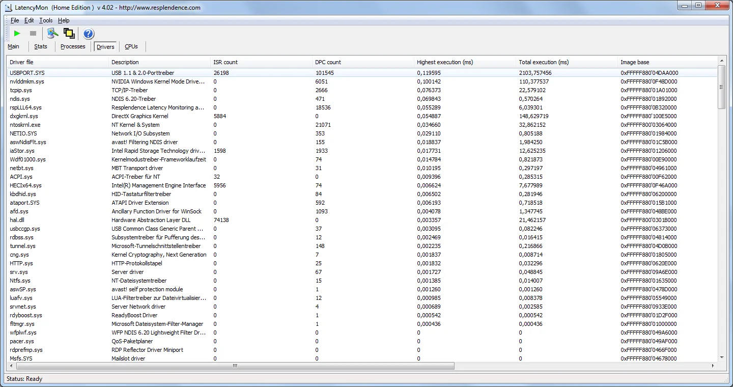

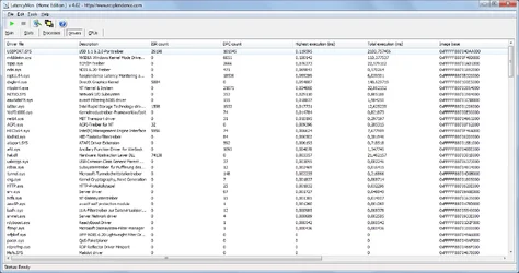

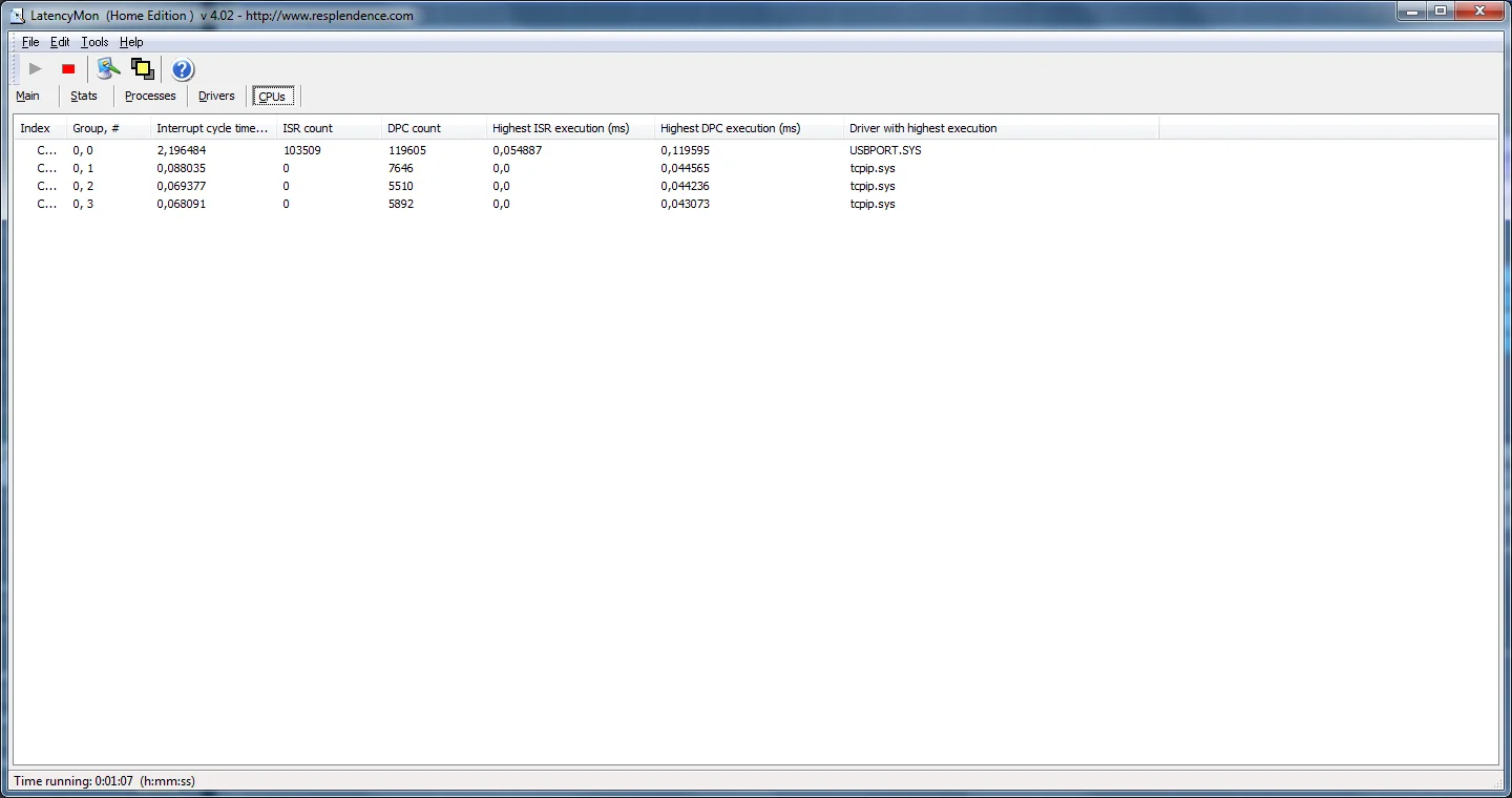

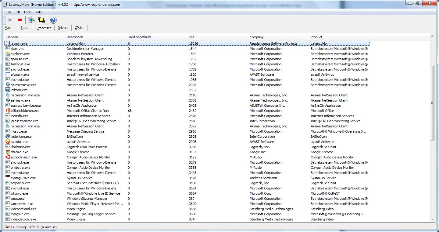

ok, also ich poste einfach nochmal die CPU,driver und Processes von LatencyMon!
Nvidia Soundtreiber ist nicht installiert und wie gesagt sind alle andere Soundtreiber deaktiviert , außer eben das Scarlett !

Wenn ich das richtig sehe läuft bei dir der Virenscanner (Avast)...das nix gut ;)
Diese officeclicktorun.exe erzeugt 68 Hardpagefualts...lädt also wohl auch irgendwas von Platte...ist also aktiv und sollte auch verschwinden. Aber weiss jetz grade nicht wozu das gebraucht wird.

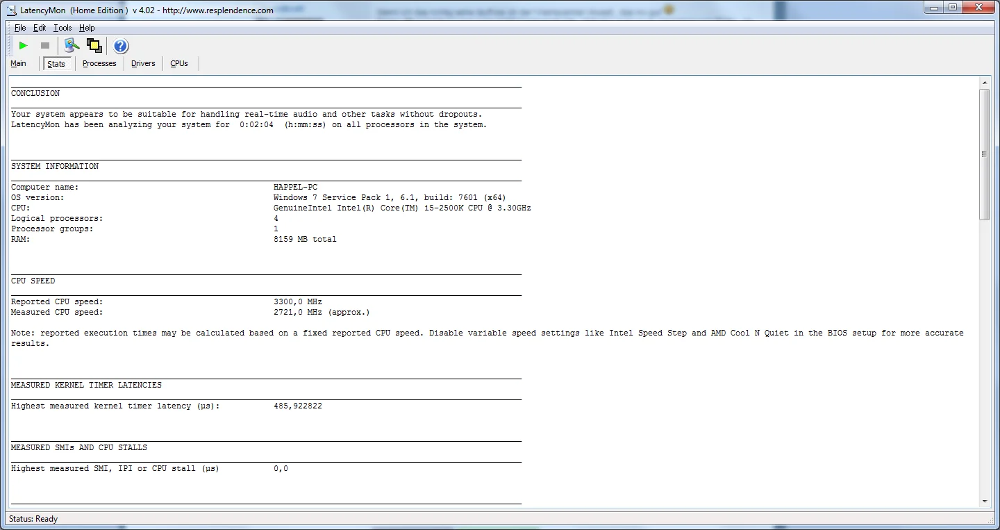

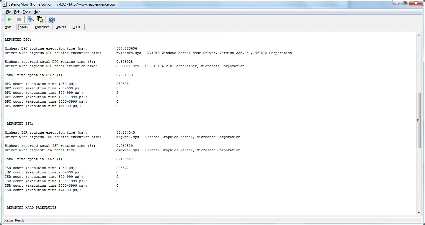

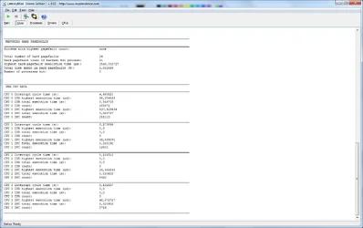

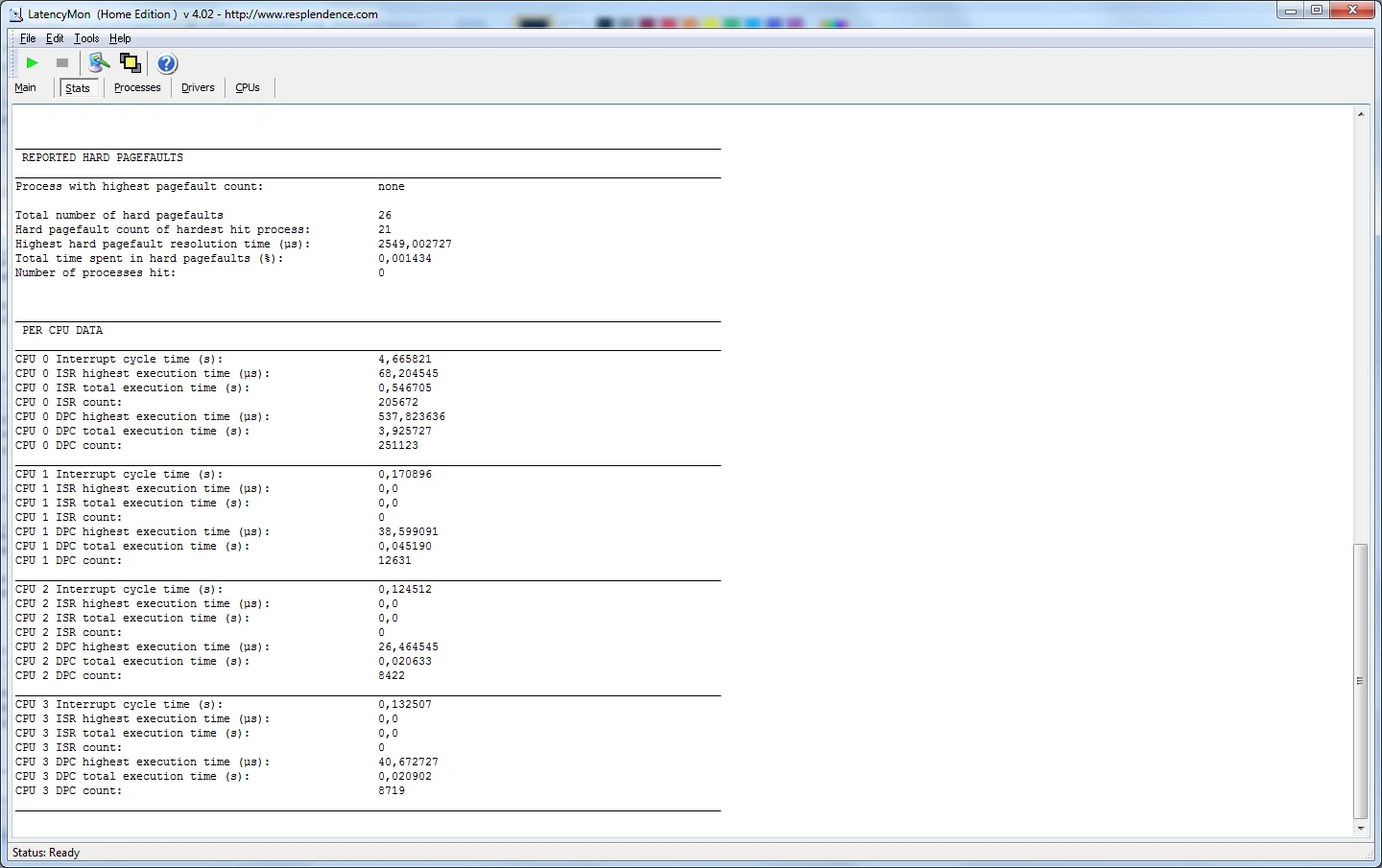

Ich denke den Stats-Screen könnte man auch noch brauchen. :D

Die officeklicktorun.exe im Taskmanager zu deaktivieren brachte ebenfalls nichts!
...hier mal die Stats

Bezüglich deinem Board:
Die Zusatzprogramme TPU und EPU sollten nicht installiert sein. Die greifen ins Energiemanagement ein. (Seh ich aber auch grad nicht )im Processbildschrim.
Den Jmicron-controller für Esata würde ich im Bios komplett deaktivieren, wenn du ihn nicht unbedingt brauchst. Ich hab auch son J-mcron-zusatzcontroller auf dem BOard und der gin schon extrem auf die Latenzen!!
Evtl würde ich sogar lieber eine der SSDs an einen 3Gbit-Sata hängen anstat an einen 6 Gbit Marvell und dann den Marvell-Port auch komplett deaktivieren. Klingt jetzt komisch aber latenzmässig ist das auf jedenfall die bessere Option auch wenn da an Datendurchsatz dann natürlich was verloren geht...aber sowohl Treiber als auch der Controller selbst können halt mit Intel nicht mithalten..
