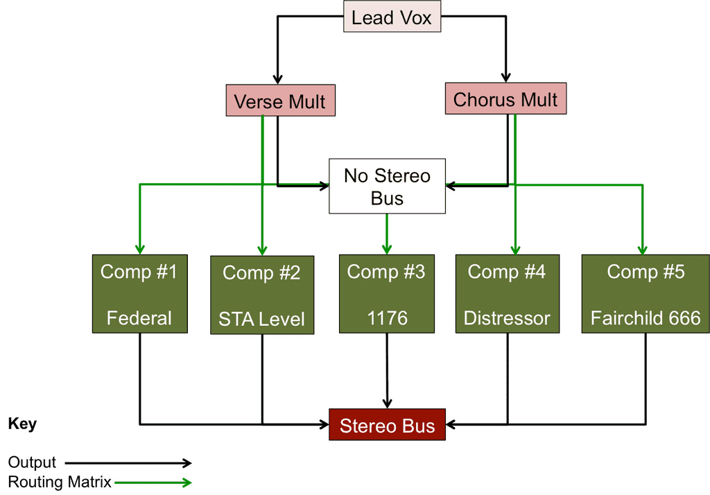

Ja schon gut, dann kopier ich halt die gott verdammten Screenshots vom Michi seiner Kette hier rein
Was ist daran bitte nicht parallel? Noch paralleler und du zerfällst zu Staub
Ich verstehe die Grafik so, dass die Vocals in einen Auxtrack (Gruppenspur) geroutet werden, diese aber keinen Output hat, d.h. von dort kein direktes Signal zum Mixbus geht.
Von den Vox werden je nachdem ob Verse oder Chorus vorher je 2 Sends abgeführt, die in den 2Bus laufen. Alle Vocals, die im Aux ohne Output landen, werden noch mal durch den 1176 geschoben, der ebenfalls via Send abgeführt wird (warum auch immer).
Parallel ist es insoweit, weil parallel im Sinne von gleichzeitig Kompression erfolgt, aber nicht im Sinne von "NY Kompression".

Das bildchen "no stereo bus" kannst du ausblenden, das hat keine Bedeutung, kein plan was das dort soll, bzw soll es nur verdeutlichen, dass die vocals halt "Nicht" "direkt" auf die Summe laufen sondern "parallel"
Es läuft nichts direkt auf die Summe sondern durch eine total fancy "routing matrix"
Gut OK, es läuft kein direkt Signal mit auf die Summe, deshalb ist der Begriff "parallel" ggf irreführend. Aber grundsätzlich ist es bumms egal ob das Signal durch 2 oder durch 10 kompressoren läuft, diese verkackten komps durchläuft das Signal halt parallel gottverdammt
Jetzt reichts

Ach jetzt geht’s um die Vocalbusse...
Da ist es parallel.
Ich sprach von den ABCD Bussen. Die sind per se nicht parallel. Die haben jeweils nur einen Ausgang.
Abgesehen von diversen Querverbindungen per Aux sends, die aber Sonderfälle sind.
Würde man MB nach denen fragen, wäre seine Antwort sicher, dass es Bestandteil seines Konzepts ist.
