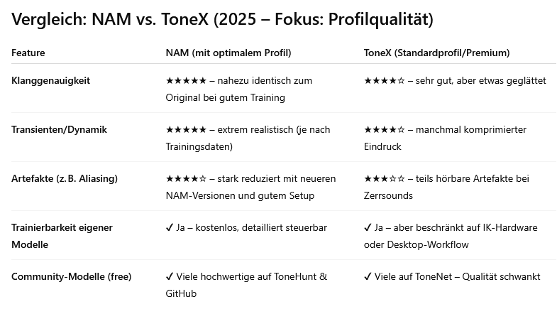

Falls es jemanden interessiert, wie NAM gegen ToneX abschneidet, NAM ist immer noch genauer.
mir fehlt da allerdings die Quelle zu solchen Aussagen/Tabellen/Vergleichen.
Gibt auch andere Stimmen.
Ich halte ToneX nach wie vor für gut. NAM gefällt mir auch. Was ist jetzt besser?
Puh, kann ich gar nicht wirklich sagen.
Von der Bedienung finde ich ToneX besser und einfacher. Meine auch, der CPU Anspruch wäre geringer.
Bei NAM, je nach SW, muss ich viel oder weniger umständlich suchen, laden und habe nur zum Teil zusätzliche Effekte.

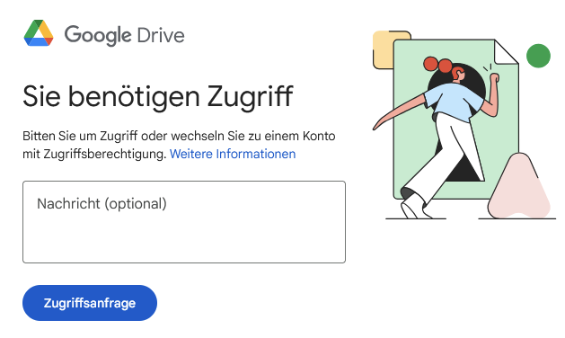

Kannst du das vielleicht auf eine weinger windige Seite uploaden?
Die Seite will dass ich alle Adblocker deaktiviere und dann noch, dass ich benachrichtungen zulasse.
Also, nee... ;)

Nicht wirklich:

Seltsam, der Link ist freigegeben, vielleicht mal nen anderen Browser probieren...
Viellecht geht das, ist ne RAR, hab es aber in ZIP umbenannt weil man hier keine RAR hochladen kann,
haha wäre natürlich easier das auf TZ3000 hochzuladen, aber soll ja nicht geshared werden :D

Musst mal auf dem YT Kanal von Leo Gibson gucken. Der führt da u.a. Nulltests mit ziemlichem Aufwand durch.
Und die "Fachwelt" (in Anführungszeichen deshalb, weil das Verhältnis von Nerd-Level zu "ich spiele auch mal Gitarre anstatt zu messen" oft zugunsten des ersteren ausfällt, bei mir isses eigentlich umgekehrt) ist sich weitestgehend auch einig. Die Rangfolge populärer Capturing-Techniken sieht an sich so aus: NAM, ToneX oder Quad Cortex (ToneX vielleicht dezent vorne aber eben deutlich umständlicher zu erstellen), Kemper. Und dann gibt's noch den ganzen Kram von Hotone, Mooer und was weiß ich. Der Leo Gibson nimmt die übrigens fast alle unter die Lupe. Und jetzt wurde ja gerade recht vollmundig der Kemper Mk 2 angekündigt.
Den Leuten, die viel spielen, scheint das immer eher ein bisschen wumpe zu sein, den Dimehead NAM Player sieht man selten (obwohl anscheinend die akkurateste Hardware), Kempers nach wie vor aber überall, zumindest in D, Quad/Nano Cortex wahrscheinlich immer noch leicht zunehmend.
Ich persönlich fand bei meinen Zusammentreffen den Kemper (hatte zweimal einen geborgt und ab und an spiele ich mal bei anderen Leuten darüber) immer sehr geil, was die Bedienung und gewisse Funktionen (bspw. Parameter-Lock) angeht, in mein Arsenal hat er es aber dann aus irgendwelchen Gründen doch nie geschafft, aber vielleicht ändert sich das nochmal. Kemper hat ja auch vor paar Tagen Mk2 angekündigt.
Wie bereits gesagt, für mich persönlich geht's, egal bei welchem Format, darum, welches auf der komfortabelst zu bedienenden Hardware läuft, da ich eben in erster Linie Live-Spieler bin. Deshalb war es bis jetzt immer "component" Modeling in Hybrid-Setups (also mit analogen Pedalen verkuppelt). Wenn's um's Aufnehmen geht, bin ich mit HX Native, Amplitube/ToneX Max und NAM sowieso so gut aufgestellt, dass es gar keine Rolle mehr spielt (aber selbst da nehme ich meistens mit meinet Live-Hardware auf).
