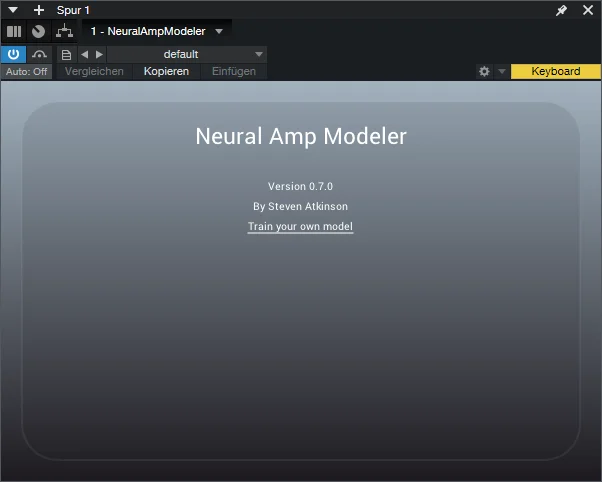

Seltsam ich hab die Version 0.7 geladen, die alte .vst3 ersetzt und es wird trotzdem nur die 0.6.2 Version angezeigt.
Hab das Ganze schon mehrmals wiederholt, ohne Erfolg.
Eigentlich braucht man ja nur die "NeuralAmpModeler.vst3" unter Windows austauschen.
Oder durch die "NeuralAmpModeler-v0.7.0-win.zip" (NeuralAmpModeler Installer.exe) neu installieren.
Quelle: https://github.com/sdatkinson/NeuralAmpModelerPlugin/releases/tag/v0.7.0
Bei mir steht dann die neue Version:

OK, danke für den Tipp!
Ich hatte erst nur die .vst3 verschoben. Mit der .exe hats jetzt geklappt. :)

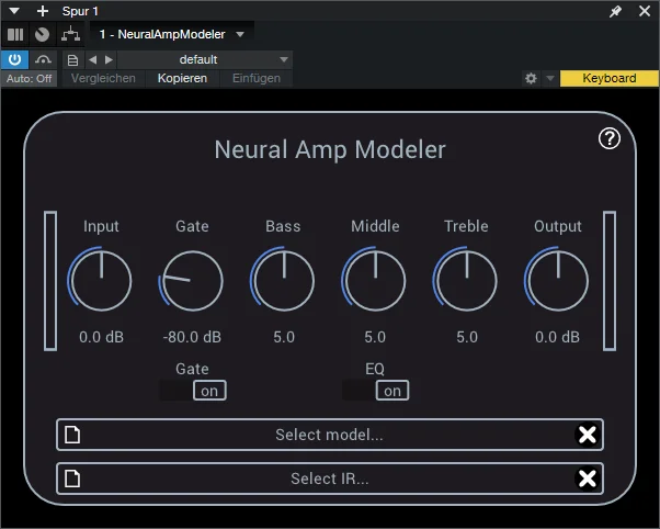

Hallo zusammen. Meine Wenigkeit hat Probleme um NAM in Logic X zum laufen zu bringen.
Hab NAM runtergeladen und installiert. Im Plug In Manager von Logic finde ich ihn und kann ihn öffnen. Ein Signal scheint laut Anzeige auch anzukommen aber ich höre kein Ton…weder über die Kopfhörer noch über die Boxen.
Vielleicht übersehe ich was…
Du hast natürlich auch ein *nam Profil in das Plugin geladen? Weil du schreibst "Greenhorn", frag ich da lieber mal nach.
Und es muss vermutlich das „Eingang-Monitoring“ (mit dem Buchstaben „I“) im Spur-Header aktiviert sein.
Alles gut 😅
Bin ein Greenhorn.
Hab jetzt zb. den”EnglSavage/Crunch geladen“ als nam Datei geladen.
Ich höre aber über nur einen cleanen Sound über meine Boxen.
Der Modeler zeigt mir auch einen Ausschlag, genauso wie Logic aber kommt bei mir der Sound nicht raus, der irgendwie nach Crunch sich anhören müsste.😵‍💫
Vermutlich hat das, wie ich schon schrieb, mit dem Eingangs-Monitoring (auch "mithören Funktion" genannt) zu tun, welches bei der Spur eingeschaltet werden muss. Ansonsten kannst du da auch im Logic Bereich des Forums nachfragen.
Und denk daran, dass die meisten *.nam Profile noch eine Cabinet Impulse Datei (IR) brauchen, da die meisten nur ihren Amp ohne Cabinet capturen.

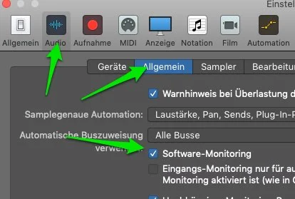

Ist Software-Monitoring in den Voreinstellungen aktiv?
Guten Morgen,
Ja, Software Monitoring ist aktiv.
Daran liegt es nicht.
